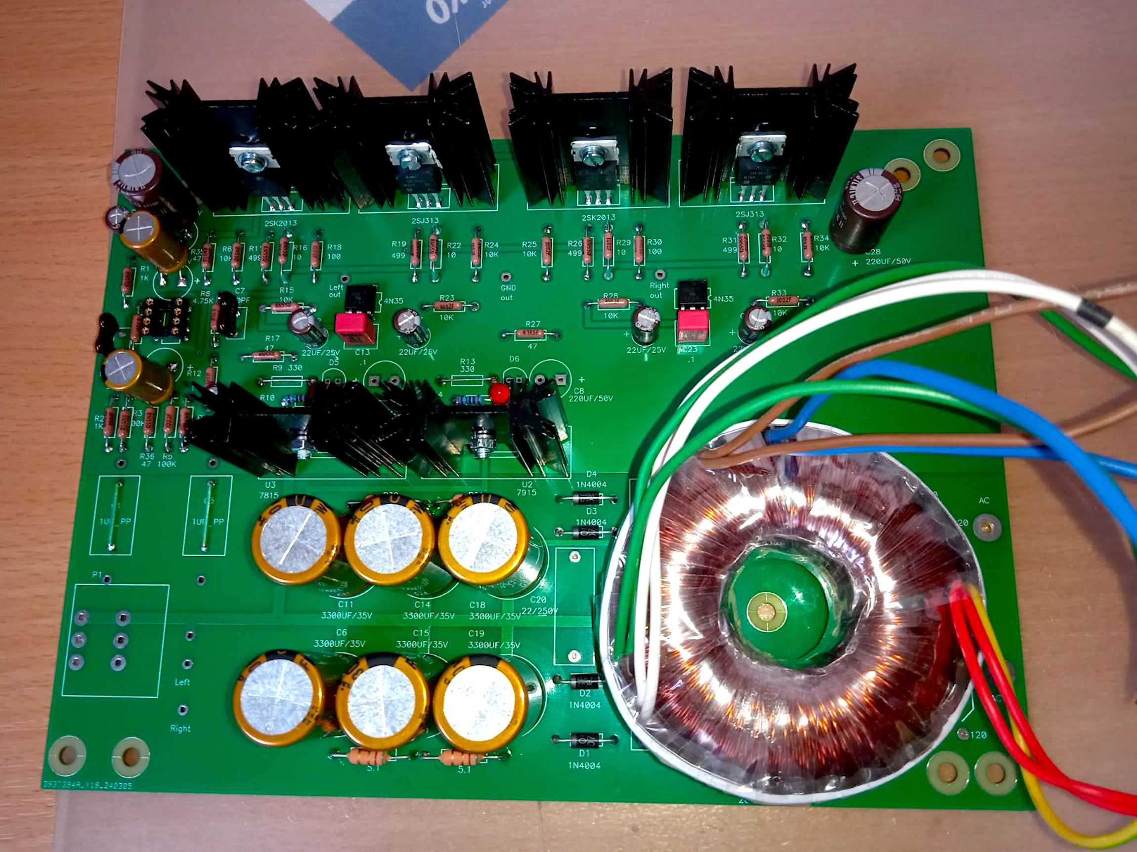

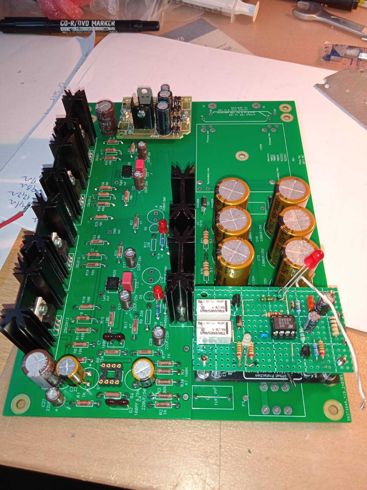

Mikorist Napisano Maj 10, 2024 Autor #79 Napisano Maj 10, 2024 Konačno je stigao trafo. Dugo se čeka sad Trafomatic shonne, zerowaf, Leonardo and 6 ostalih je reagovao/la na ovo 4 4 1
zerowaf Napisano Maj 10, 2024 #80 Napisano Maj 10, 2024 pre 6 časa, Mikorist reče Dugo se čeka sad Trafomatic Pa kad ne pazite! Ishvalili ste ga i sad je guzva s narudzbama, a sigurno ce i poskupjeti! Morate paziti da hvalite samo ono sto vam se ne svidja tako da dobra roba ostane dostupna i jeftina. Zato nas nekolicina hvalimo Tannoy, a sutimo o Iskrama....koje isto nista ne valjaju. LightMatic, mileni16, Mikorist and 1 član je reagovao/la na ovo 1 1 1 1

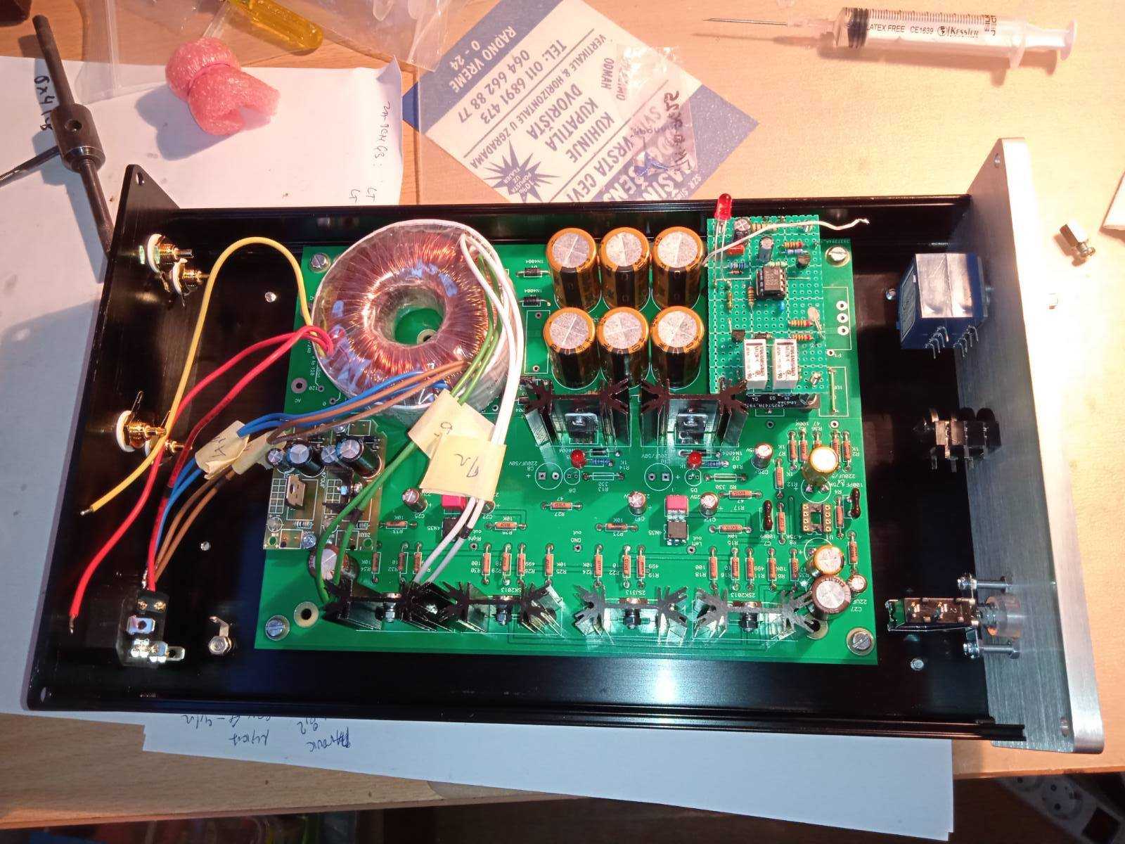

Mikorist Napisano Maj 13, 2024 Autor #81 Napisano Maj 13, 2024 Još ožičenje i roštiljanje..... Vix, zerowaf, Brijac and 3 ostalih je reagovao/la na ovo 4 1 1

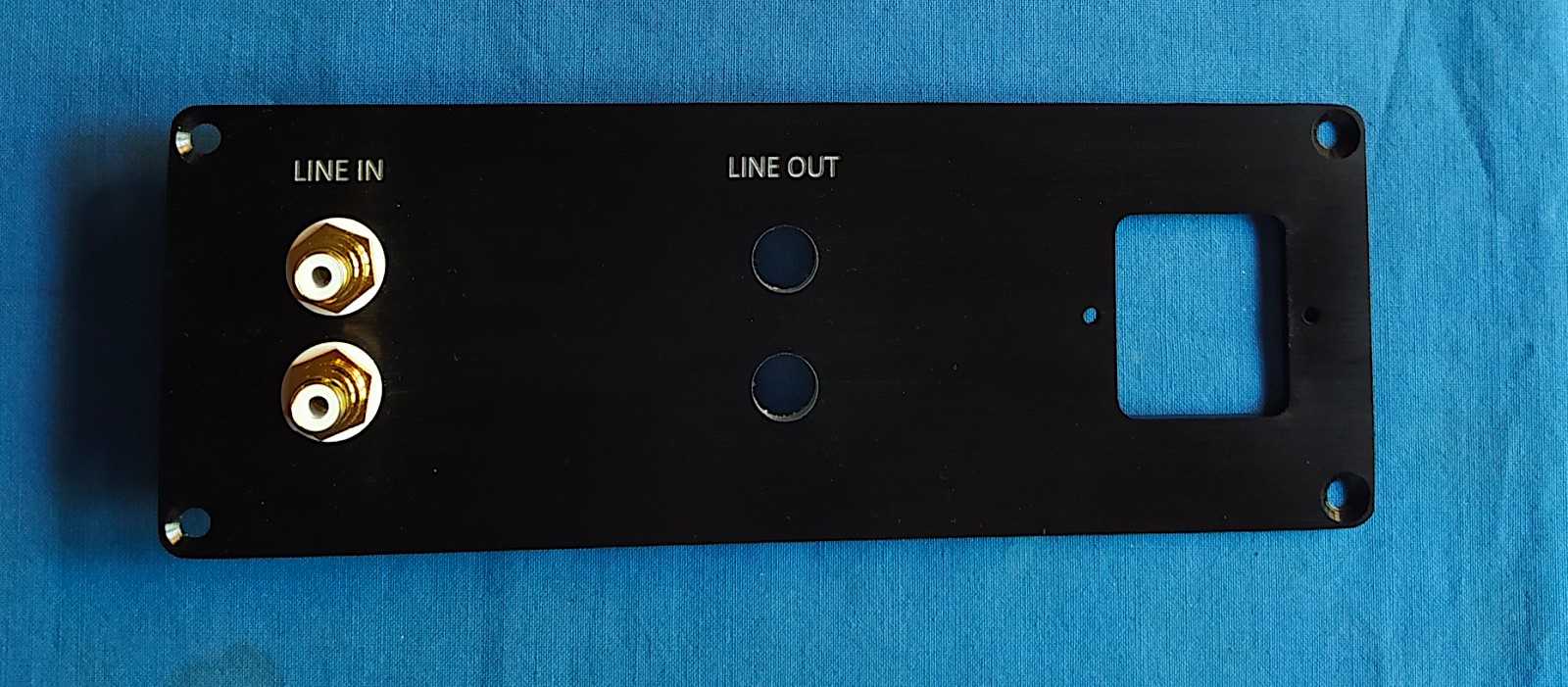

Mikorist Napisano Maj 13, 2024 Autor #83 Napisano Maj 13, 2024 Mora da ide tako jbg....Prekidač za 220V je napred sa leve strane. Mora da ide kroz celu kutiju 220V a nema tehničko dno.
LightMatic Napisano Maj 13, 2024 #84 Napisano Maj 13, 2024 A da okreneš i prednju i zadnju stranu? Mislim, nemo' da se ljutiš.... Zanemari moja naklapanja, brži jezik nego mozak. Nakon što napisah, primjetih postavljene nogice.... izvini
Zen Mod Napisano Maj 13, 2024 #85 Napisano Maj 13, 2024 5 hours ago, Mikorist said: Mora da ide tako jbg....Prekidač za 220V je napred sa leve strane. Mora da ide kroz celu kutiju 220V a nema tehničko dno. za 230Vac vod do prekidaca moze da se uradi koax kabel al RCA valja malo odmaci od trafoa, koliko god, bez obzira sto je trafo oklopljen
Beli_Ninja Napisano Maj 13, 2024 #86 Napisano Maj 13, 2024 Mogli su IEC konektor i mrežni prekidač da budu na strani trafoa tako da kablaža ide sa te strane.

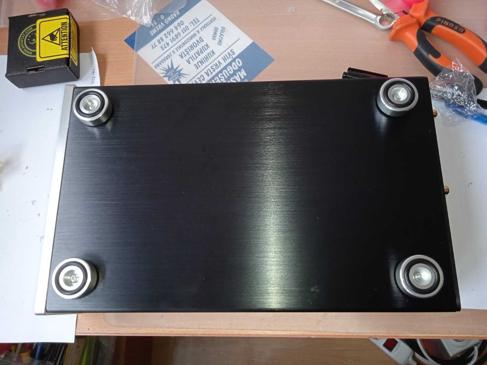

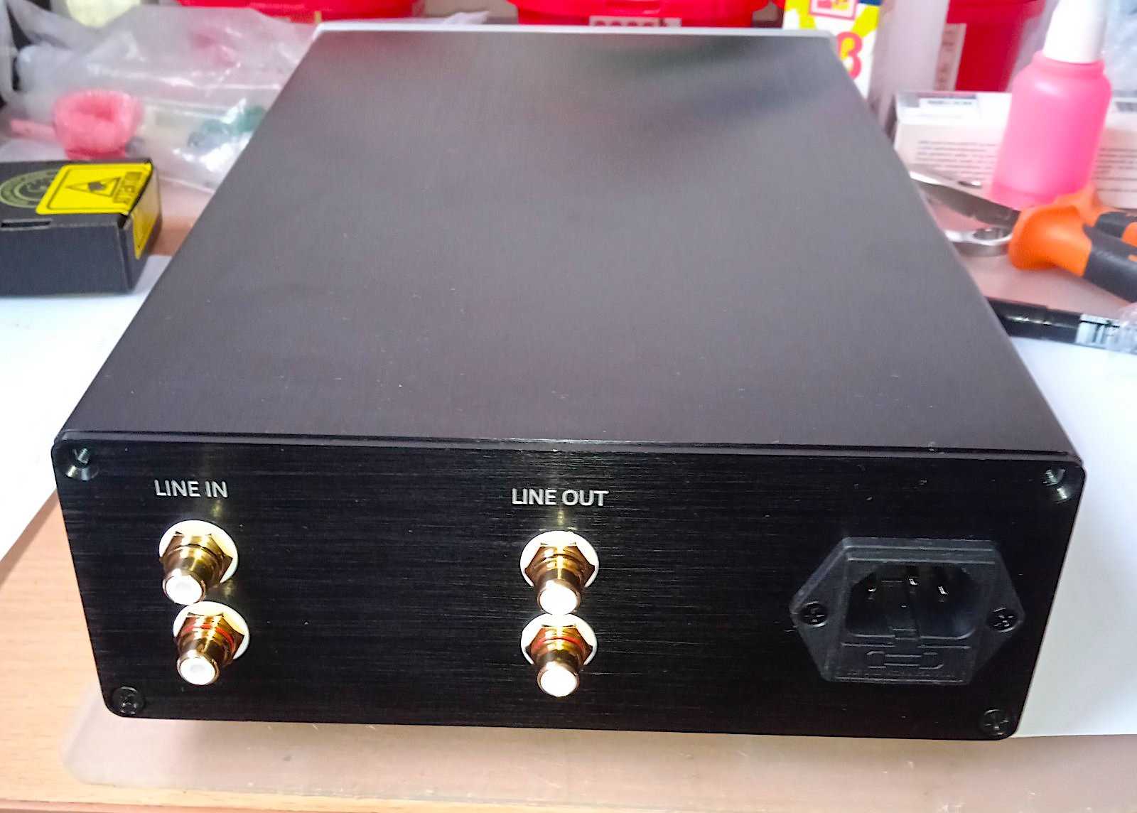

Mikorist Napisano Maj 13, 2024 Autor #87 Napisano Maj 13, 2024 Sad je gotovo. Izbušene su rupe i stavljene noge. Biće kako bude.
Leonardo Napisano Maj 13, 2024 #88 Napisano Maj 13, 2024 (izmenjeno) Lele, kakvih ideja , da probam i ja jednu... Okrenuti celu el.ploču na glavačke. Pošto je sve na ovom Svetu otišlo u 3PM, od vazduha do evrovizije, može i Mika ploču okrenuti naglavačke da bi udovoljio žicama Da se o tome polemisalo ranije, mogla je biti rotirana zadnja za 180°. Šuko bi došao blizu trafoa a chincevi gde već treba i bez ukrštanja sa power kablovima. Biće bolje drugi put, jer nikad nije poslednji put. Izmenjeno Maj 13, 2024 od Leonardo Beli_Ninja, LightMatic, Mikorist and 1 član je reagovao/la na ovo 2 2
