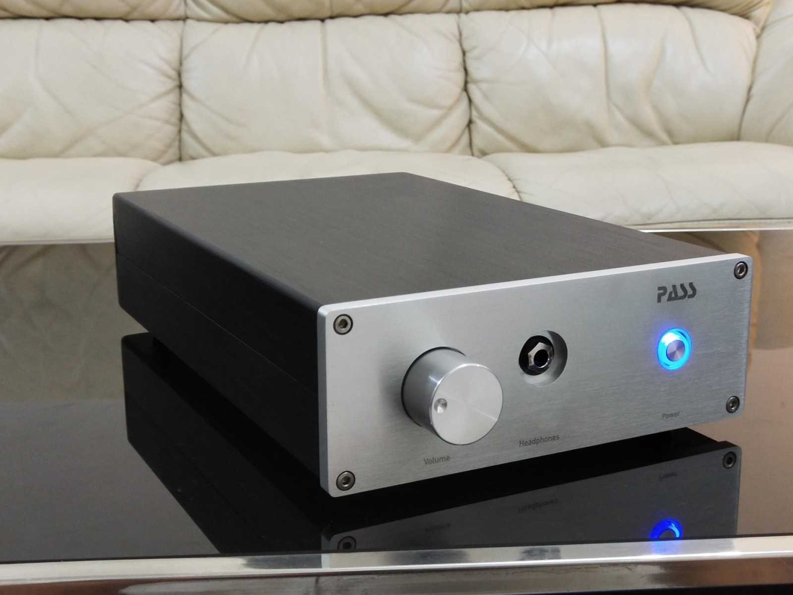

aaa zmaju! Napisano Maj 13, 2024 #90 Napisano Maj 13, 2024 A jel nije malo mala ta kutija? Beli_Ninja, LightMatic, Mikorist and 1 član je reagovao/la na ovo 3 1
Mikorist Napisano Maj 13, 2024 Autor #91 Napisano Maj 13, 2024 Takav model ima kod kineza trenutno. Zbora, LightMatic and Leonardo je reagovao/la na ovo 1 1 1

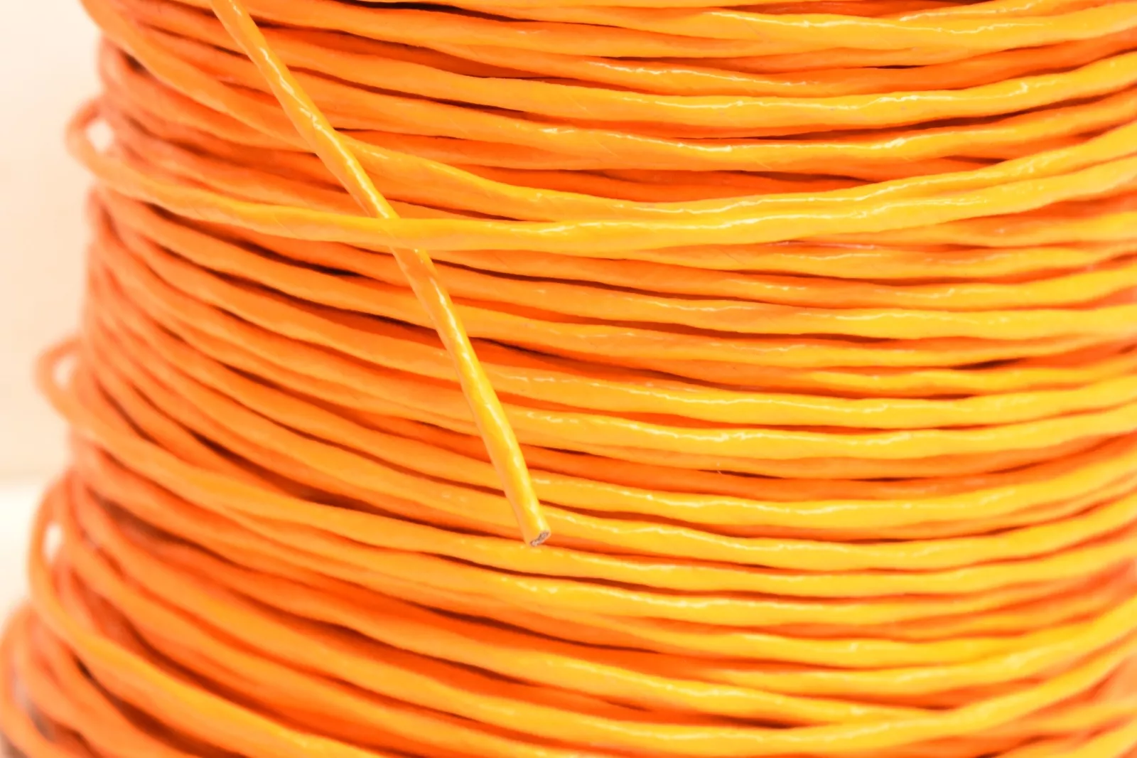

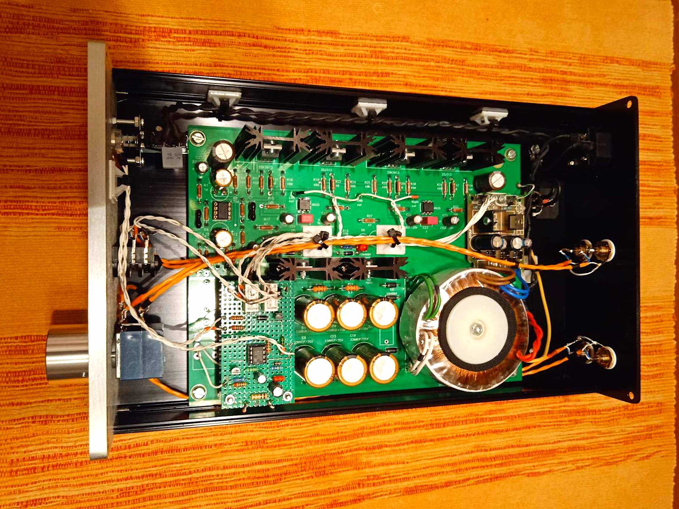

Beli_Ninja Napisano Maj 14, 2024 #92 Napisano Maj 14, 2024 22 hours ago, Leonardo said: Lele, kakvih ideja , da probam i ja jednu... Okrenuti celu el.ploču na glavačke. Pošto je sve na ovom Svetu otišlo u 3PM, od vazduha do evrovizije, može i Mika ploču okrenuti naglavačke da bi udovoljio žicama Da se o tome polemisalo ranije, mogla je biti rotirana zadnja za 180°. Šuko bi došao blizu trafoa a chincevi gde već treba i bez ukrštanja sa power kablovima. Biće bolje drugi put, jer nikad nije poslednji put. Leo izvini ako sam nešto pogrešno napisao. Nisam imao nameru nikog da uvredim. Na žalost, retko sam na forumu i nisam obratio pažnju šta je urađeno. Svakakome niko nije pitao da mu pomognem niti je ovde neko pitao za savet. Nikada nisam bio u fazonu da nekog tapšem po ramenu i pričam mu da je sve super ako mislim drugačije i znam kako da mu pomognem, mada sam mnogo puta bio tapšan po ramenu ali to me je naučilo da koristim svoju glavu i tuđe greške. Evo možda jedne dobre ideje, da se celokupna 230VAC kablaža spakuje u jednu bakarnu cev koja je uzemljena kod IEC konektora. A trafo može dodatno da se oklopi čeličnim poklopcem. LightMatic, Vix and Leonardo je reagovao/la na ovo 2 1
Mikorist Napisano Maj 14, 2024 Autor #93 Napisano Maj 14, 2024 pre 19 minuta, Beli_Ninja reče da se celokupna 230VAC kablaža spakuje u jednu bakarnu cev koja je uzemljena kod IEC konektora To sam već predložio @NIXIE da uradi. On kaže da neće ništa da se čuje ni ovako. Nema da bidne nigde ukrštanja. A imamo i šrimovane kablove avionske. E22C0-9STW Beli_Ninja, Leonardo and LightMatic je reagovao/la na ovo 1 2
Mikorist Napisano Maj 14, 2024 Autor #94 Napisano Maj 14, 2024 A trafo torusni Trafomatic ne zrači u osi (vertikalno) ništa samo horizontalno a tu je oklop prstenasti od mumetala po narudžbini. Tražio ja. LightMatic and Leonardo je reagovao/la na ovo 1 1
Leonardo Napisano Maj 14, 2024 #95 Napisano Maj 14, 2024 38 minutes ago, Beli_Ninja said: Leo izvini ako sam nešto pogrešno napisao. Nisam imao nameru nikog da uvredim. Na žalost, retko sam na forumu i nisam obratio pažnju šta je urađeno. Svakakome niko nije pitao da mu pomognem niti je ovde neko pitao za savet. Nikada nisam bio u fazonu da nekog tapšem po ramenu i pričam mu da je sve super ako mislim drugačije i znam kako da mu pomognem, mada sam mnogo puta bio tapšan po ramenu ali to me je naučilo da koristim svoju glavu i tuđe greške. Evo možda jedne dobre ideje, da se celokupna 230VAC kablaža spakuje u jednu bakarnu cev koja je uzemljena kod IEC konektora. A trafo može dodatno da se oklopi čeličnim poklopcem. Druže, ma kakve uvrede i negativni komentari. Krajnje pozitivno sam orjentisan i samo sam se našalio na temu pretumbacija unutar Mikinog sokoćala. Malo je komično što u planiranju nije došlo do boljeg usklađivanja pozicija otvora i rasporeda na ploči. Najverovatnije da nikakvog negativnog upliva ukrštanja kablova neće ni biti, iako podsvesno opravdano ili neopravdano stalno titramo nad takvom situacijom. Dobar upreden i oklopljen kabl ne bi trebao praviti smetnje. Mikorist, Beli_Ninja and LightMatic je reagovao/la na ovo 2 1
Mikorist Napisano Maj 14, 2024 Autor #96 Napisano Maj 14, 2024 Ma opušteno bre ljudi. Ovo je sve igranje. Leonardo, LightMatic and Zbora je reagovao/la na ovo 2 1
Beli_Ninja Napisano Maj 14, 2024 #97 Napisano Maj 14, 2024 55 minutes ago, Leonardo said: Druže, ma kakve uvrede i negativni komentari. Krajnje pozitivno sam orjentisan i samo sam se našalio na temu pretumbacija unutar Mikinog sokoćala. Malo je komično što u planiranju nije došlo do boljeg usklađivanja pozicija otvora i rasporeda na ploči. Najverovatnije da nikakvog negativnog upliva ukrštanja kablova neće ni biti, iako podsvesno opravdano ili neopravdano stalno titramo nad takvom situacijom. Dobar upreden i oklopljen kabl ne bi trebao praviti smetnje. Ma ja samo dajem NFB Verovatno da neće biti problema, osim možda trafo i RCA.
Zbora Napisano Maj 14, 2024 #98 Napisano Maj 14, 2024 Ma kavi problemi , nema ni da šušne... Mikorist je reagovao/la na ovo 1
Doktor Napisano Maj 14, 2024 #99 Napisano Maj 14, 2024 ^ Dok ne cujem . . . . . Mikorist and Zbora je reagovao/la na ovo 2
Vix Napisano Maj 14, 2024 #100 Napisano Maj 14, 2024 Pa ako bas zagusti, moze trafo i van kutije. Mosda nijr bas najprakticnije, ali zvucno najbolje. Ja sam to davno uradio sa "BoZ" predpojacalom... A mozda i nece trebati...
Mikorist Napisano Maj 14, 2024 Autor #101 Napisano Maj 14, 2024 Ama pogledaj @Brijac gde je stavio isti trafo. On 23. 4. 2024. at 21:16, Brijac reče Upaljac za usporedbu dimenzija Sve je na 3cm rastojanja u svim smerovima. 0 brum. Leonardo, Zbora and Doktor je reagovao/la na ovo 3

Mikorist Napisano Maj 20, 2024 Autor #109 Napisano Maj 20, 2024 Ima i ova gde je dugme na desnoj strani a pot ne levoj. Ali trenutno nije bilo. A i ja se slabo koristim sa levom rukom Ima samo gde piše Breeze Audio Fphones Amplifier. Feler Beli_Ninja je reagovao/la na ovo 1
