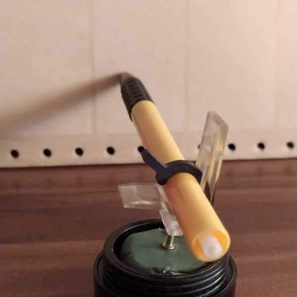

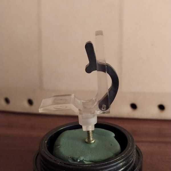

NIXIE Napisano Januar 2, 2024 #8626 Napisano Januar 2, 2024 Oću da kupim ovo sebi, samo da proverim ima li ko ovu spravu i kako se pokazalo u praksi (Zen beše ima neku ovakvu, ne znam jel baš isti model). Ovde je najjeftinije koliko vidim. Realno ne zatreba mi često, ali sve češće se to dešava. https://www.bcgroup-online.com/aparati-za-lemljenje-i-varenje/ningbo-bazna-lemilica-za-odlemljivanje-zd_8925-123353?utm_source=eponuda.com&utm_medium=product_price_click&utm_campaign=Eponuda.com&utm_term=es_0_1_pp
Zen Mod Napisano Januar 2, 2024 #8627 Napisano Januar 2, 2024 bas to malo su glibava 3 holzrafa koja stezu grejac na bakelit bazu ali ako vodis racuna da su stegnuti nema problem ili odmah prepravi na 3 prolazna srafa sa maticama, kako sam ja morao kasnije, kad se rasklimase original filcani filteri - kod kineza kupujem pakovanje samolepljivih patcheva sto se lepe na noge od stolica i sl, obrezem na meru i skinem samolepljivi sloj NIXIE je reagovao/la na ovo 1
LightMatic Napisano Januar 2, 2024 #8628 Napisano Januar 2, 2024 Ja imam combo lemilica/stanica za odlemljivanje od firme XYtronics, moja iskustva su pozitivna i isplati se imati ovaj alat.
NIXIE Napisano Januar 2, 2024 #8629 Napisano Januar 2, 2024 Par puta sam popizdeo kad se nije dalo odlemiti lako, tako da ide to u nabavku. Nemam ja više živce ko nekad. A i skoro sve je sad dupla štampa, a one improvizovane sisaljke nisu dorasle tome. LightMatic je reagovao/la na ovo 1
mutayu Napisano Januar 2, 2024 #8630 Napisano Januar 2, 2024 2 hours ago, NIXIE said: Oću da kupim ovo sebi, samo da proverim ima li ko ovu spravu i kako se pokazalo u praksi (Zen beše ima neku ovakvu, ne znam jel baš isti model). Ovde je najjeftinije koliko vidim. Realno ne zatreba mi često, ali sve češće se to dešava. https://www.bcgroup-online.com/aparati-za-lemljenje-i-varenje/ningbo-bazna-lemilica-za-odlemljivanje-zd_8925-123353?utm_source=eponuda.com&utm_medium=product_price_click&utm_campaign=Eponuda.com&utm_term=es_0_1_pp Obavezno iskoristi opciju da ponudis manje novca posto ti ne odgovara cena. Kupujem neke krupne stvari kod njih vec neko vreme i uvek su veoma poslovni, odgovore sa povoljnijom ponudom ili ponude nesto gratis ako bas ne mogu da smanje cenu.
NIXIE Napisano Januar 2, 2024 #8631 Napisano Januar 2, 2024 Već su mi dali popust jer sam kupio veš mašinu kod njih. I besplatna dostava na adresu. LightMatic and mutayu je reagovao/la na ovo 2

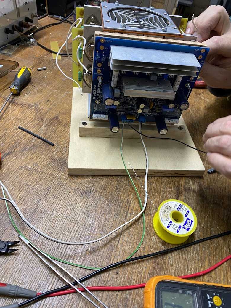

grone Napisano Januar 2, 2024 #8632 Napisano Januar 2, 2024 Radili na Krell ksa100 probali oba kanala sve je OK, ima jos dosta posla! vazno je da nije bilo belog dima... Koja, gluv_i_udaren, LightMatic and 7 ostalih je reagovao/la na ovo 1 7 2

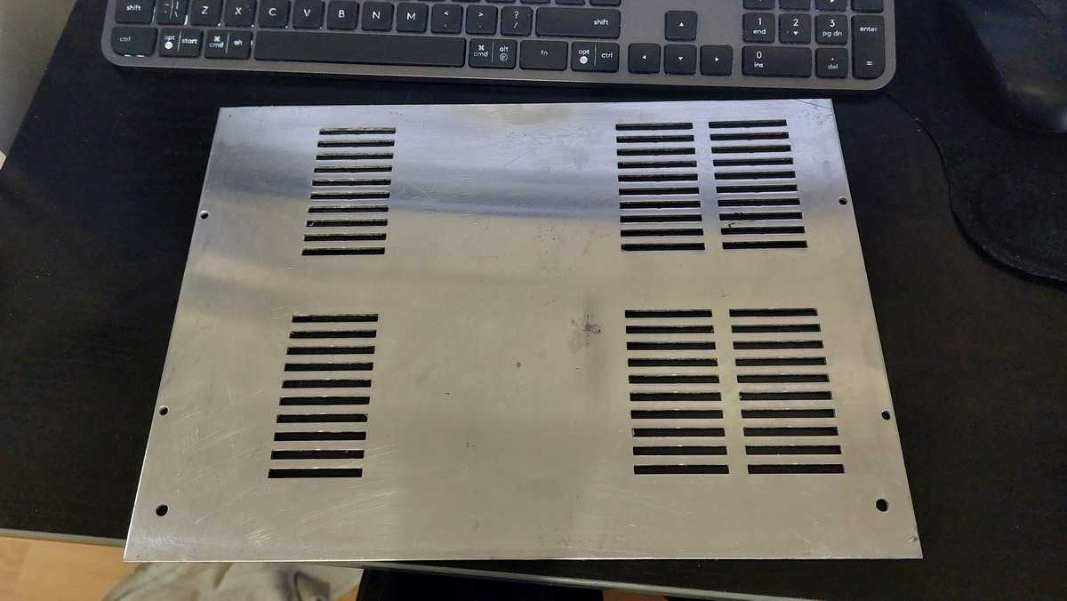

Aleks Napisano Januar 17, 2024 #8633 Napisano Januar 17, 2024 Ee, da ne bude da se ništa ne radi po vorumu jel Preamp započet 2017e ja bih rekao, al bolje ikad nego nikad! Trenutno kution u sivoj fazi: Jel ima neko ideju kako da skinem farbu, ja misim da potopim u nitro razređivač pa polako? Već je počelo da se ljušti, pa kontam da nije nikakva "reaktivna" farba već neko običnije rešenje. Naravno, mehaničko šmirglanje itsl mi ne pada na pamet. grone and LightMatic je reagovao/la na ovo 2
NIXIE Napisano Januar 17, 2024 #8634 Napisano Januar 17, 2024 (izmenjeno) Ja sam skidao pištoljem za vruć vazduh i špahtlicom. Posle je išla šmirgla i ostalo. Iz tih proreza će biti malo teže, nekim oštrim nožićem? Izmenjeno Januar 17, 2024 od NIXIE
Beli_Ninja Napisano Januar 17, 2024 #8635 Napisano Januar 17, 2024 Ako je farba onda skidol Ako je plastifikacija onda Aleks je reagovao/la na ovo 1
NIXIE Napisano Januar 17, 2024 #8636 Napisano Januar 17, 2024 To izgleda kao farba. Imao sam slične takve panele, možda i identične. Samo sam ih ošmirglao i plastificirao, ništa se nije podiglo. Na drugim nekim pločama bez perforacije sam skidao farbu vrućim vazduhom.
Aleks Napisano Januar 17, 2024 #8637 Napisano Januar 17, 2024 Jeste, farba. pre 2 časa, Beli_Ninja reče skidol Probam, hvala! Beli_Ninja je reagovao/la na ovo 1
Beli_Ninja Napisano Januar 17, 2024 #8638 Napisano Januar 17, 2024 Provereno radi, uverio se. LightMatic and Aleks je reagovao/la na ovo 1 1
Aleks Napisano Januar 18, 2024 #8639 Napisano Januar 18, 2024 Kebo sam mu jevu. Skid neki, pola litre 300 kinte, smrdi udara u mali mozak direkt. Taman radio danas napolju na ovih 18 stepeni i laganom vjetrichu, Skid skida farbu bez mane. Hvala za savjete! Vix, LightMatic, Zbora and 5 ostalih je reagovao/la na ovo 8
Beli_Ninja Napisano Januar 18, 2024 #8640 Napisano Januar 18, 2024 Rekoh provereno 😉 Aleks je reagovao/la na ovo 1

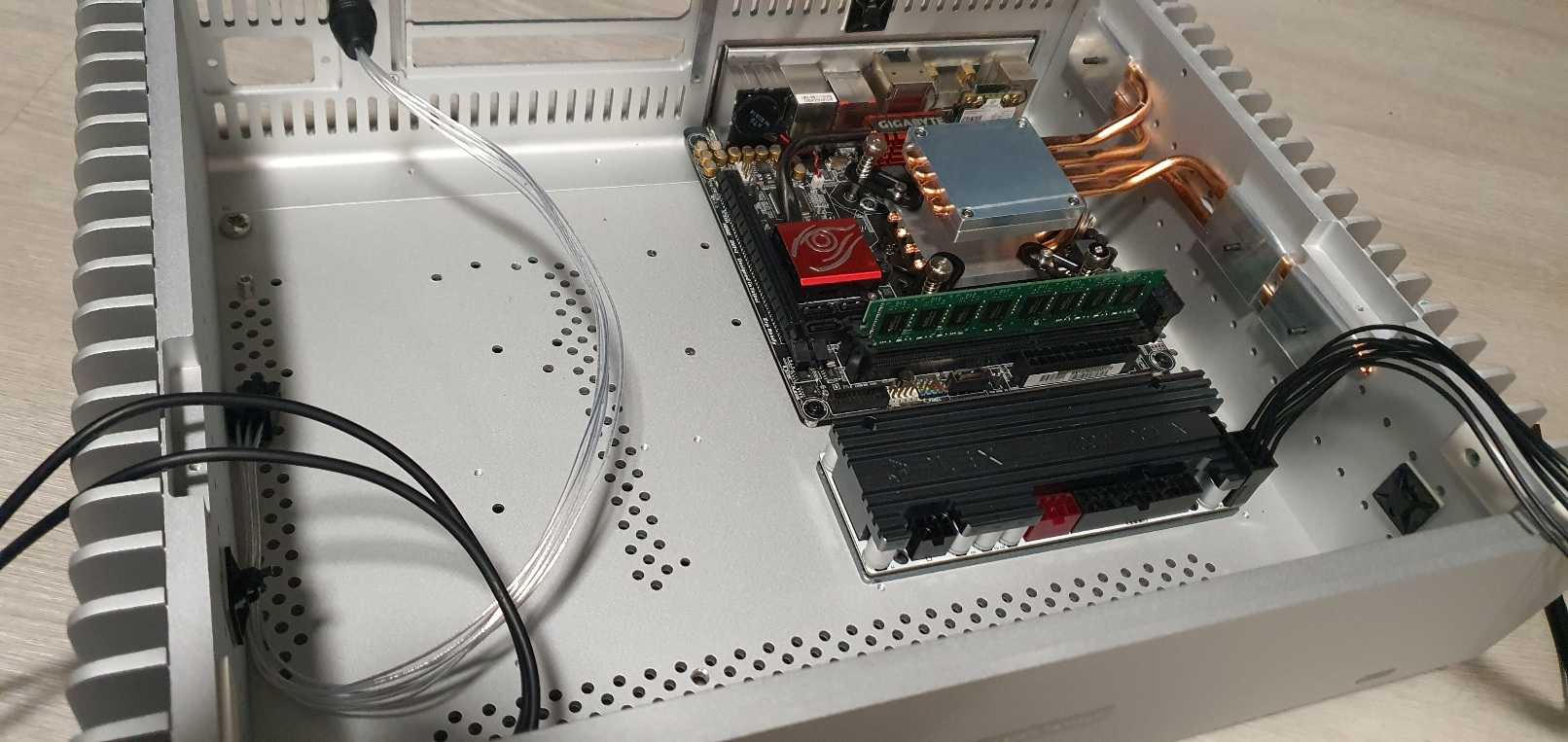

Brijac Napisano Januar 20, 2024 #8641 Napisano Januar 20, 2024 Veci keks od montaznog sistema nisam video 😁 Ali sinoc resih da malo istreniram zivce. Bice ovo jako dobra sprava za streaming. Leonardo, Zbora, gluv_i_udaren and 6 ostalih je reagovao/la na ovo 2 5 2
Leonardo Napisano Januar 20, 2024 #8643 Napisano Januar 20, 2024 Ih DAC, može DDDDDAC. Ovo već jeste jako dobra sprava
Mikorist Napisano Januar 20, 2024 #8644 Napisano Januar 20, 2024 Msm ja bi ga nabio LightMatic and Leonardo je reagovao/la na ovo 1 1
Mikorist Napisano Januar 20, 2024 #8645 Napisano Januar 20, 2024 Odnosno plan mi je da u DAC ubacim PC odaavno. Vec imam kandidata za to
Mikorist Napisano Januar 20, 2024 #8646 Napisano Januar 20, 2024 mozda stane u gornji poklopac ako usrafim
