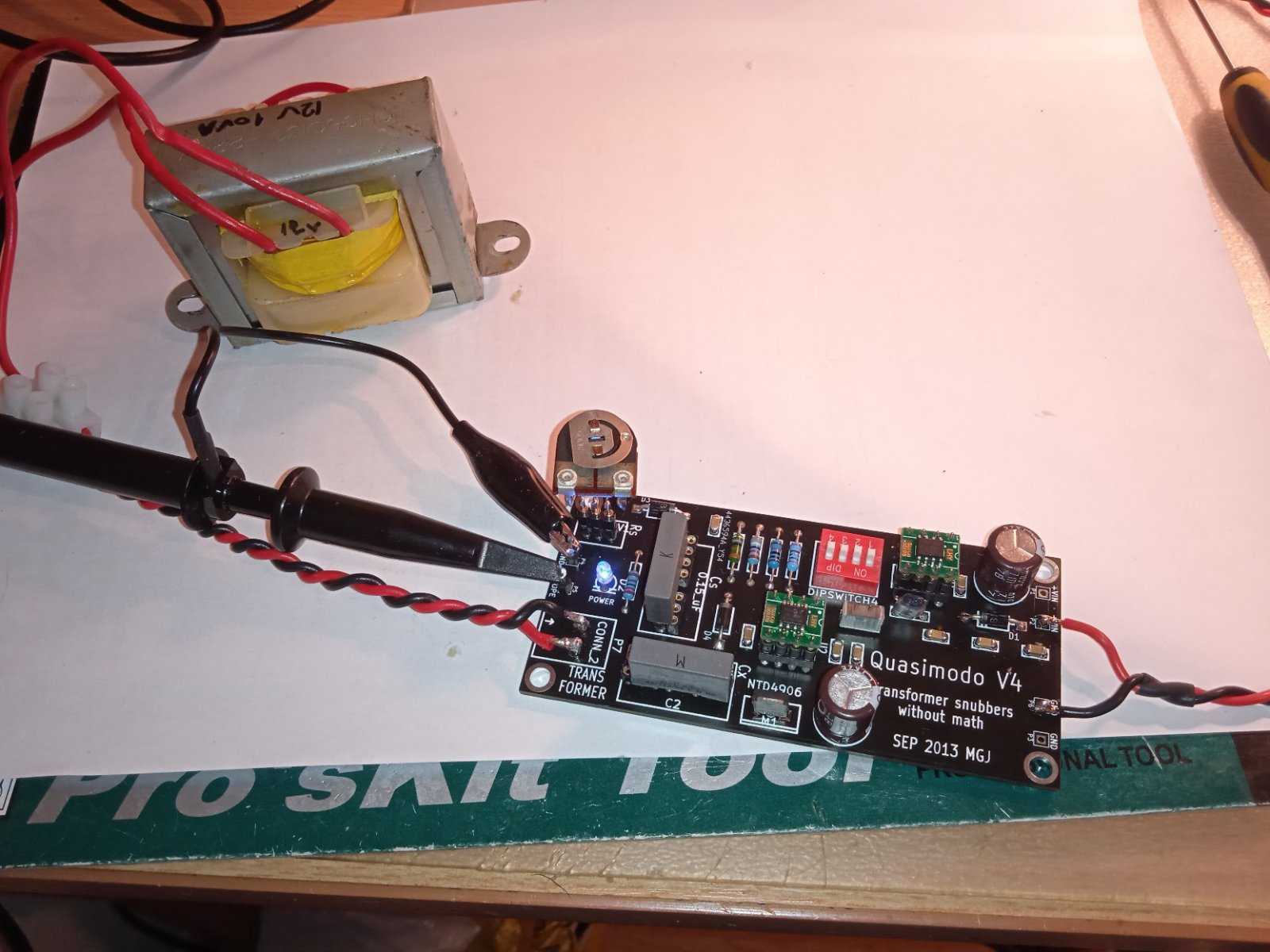

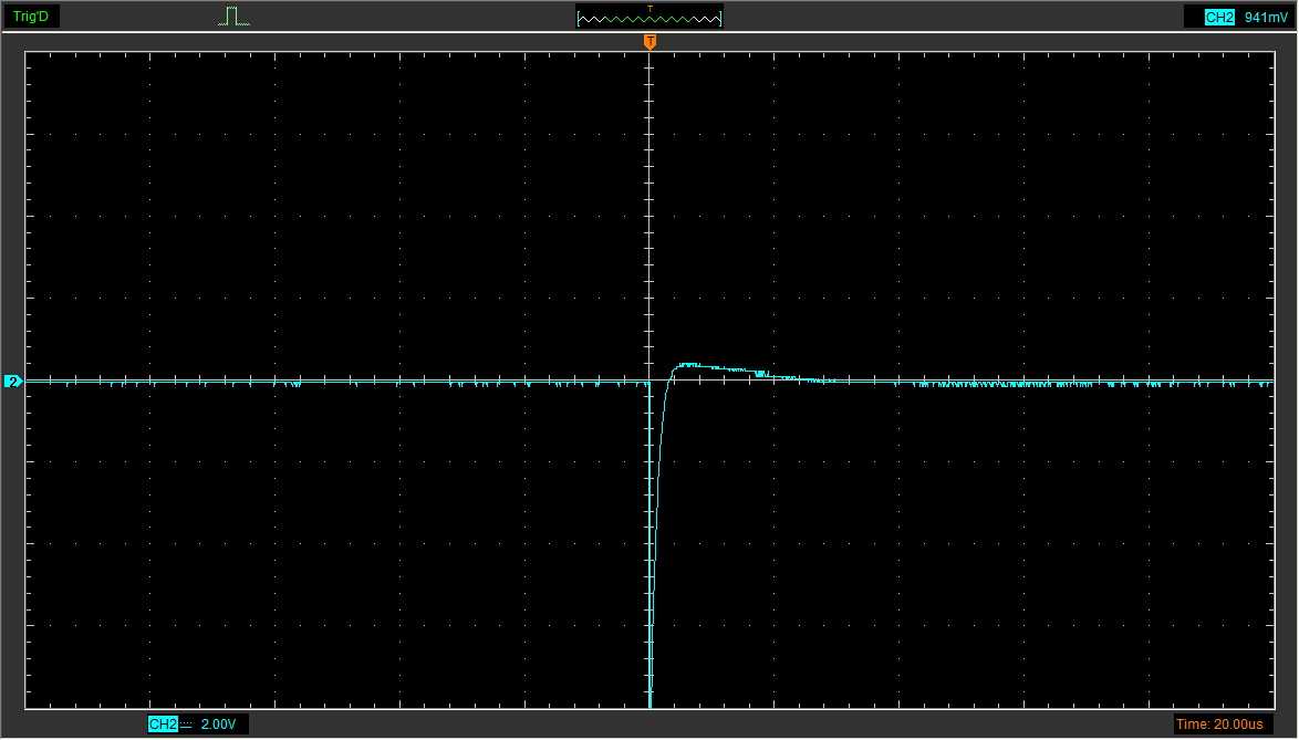

NIXIE Napisano Decembar 24, 2023 #8604 Napisano Decembar 24, 2023 Radi ovo čudo. Poluprovodnici i IC iz Kine, ali nisu fake. Recimo za ovaj mali trafo, 10nF sa 100nF+132oma paralelno i miran je ko bubica. krca44, Zbora, djmilicic and 4 ostalih je reagovao/la na ovo 3 4
krca44 Napisano Decembar 24, 2023 #8605 Napisano Decembar 24, 2023 pre 2 časa, NIXIE reče Recimo za ovaj mali trafo Chiko a jel smeju da se probaju HV trafoi ?
NIXIE Napisano Decembar 24, 2023 #8606 Napisano Decembar 24, 2023 Sve jedno je, može koji oćeš. Nabavi 10nF I 100nF koji će ići u snuber za konkretan sekundar, pa za njih odredim otpornik testom. I to je sve. krca44 je reagovao/la na ovo 1
krca44 Napisano Decembar 24, 2023 #8607 Napisano Decembar 24, 2023 pre 17 minuta, NIXIE reče 100nF Voltaza ? S obzirom da je sekundar 268 Vac Off-Load, nesto nize pod opterecenjem - provericu. Pitam jer imam 100N / 400 Vdc pa ne znam sad da nije knap - mozda je bolje da uzmem nesto od 630-1,200 Vdc deklarisano.... ? isto vazi i za 10N.
NIXIE Napisano Decembar 24, 2023 #8608 Napisano Decembar 24, 2023 630 pa naviše krca44 je reagovao/la na ovo 1
Brijac Napisano Decembar 24, 2023 #8609 Napisano Decembar 24, 2023 Za test ti nije bitno, ne ide tu tolika struja. Primar i sekundari koji se ne testiraju se spajaju, i meri se samo jedan po jedan. Ne ukljucuje se na mrezu. Ali kada budes stavljao na uredjaj na zivo, 630V plus NIXIE, krca44 and zerowaf je reagovao/la na ovo 3
krca44 Napisano Decembar 25, 2023 #8610 Napisano Decembar 25, 2023 Nixie znaci za probu mogu da ti dam samo trafoe ? Da li ti trebaju otpori od 2W ? Imam raznih vrednosti iz nasih radnji. 100n / 1,000 Vdc imam, sad se setih a 10n / 2,000 Vdc ima u Silken-u, taman tamo moram kupiti podnozja za cevi.
NIXIE Napisano Decembar 25, 2023 #8611 Napisano Decembar 25, 2023 (izmenjeno) Najbolje je da se namesti baš sa kondenzatorima koje ćeš koristiti posle u sklopu. Imaš vremena da nabaviš, i onako ne mogu pre nove godine da radim bilo šta. Tako da nabavi po jedan od 10nF i jedan od 100nF za svaki sekundar koji imaš, pa se vidimo posle praznika kad počnem da radim. Druga nedelja januara je to. Otpornike ću ti reći koje vrednosti da nabaviš na bazi merenja. Pretpostavljam da bilo koji MF od 0,6W ili MOX od 1W završavaju posao. Samo je bitno da kondenzatori budu dovoljno visokog napona za odgovarajući sekundar i to je to. Vrsta kondenzatora nije bitna. Polipropilen ili poliester, sve jedno je za ovo. Što se otpornika tiče, visok je napon, ja bih stavio dva ista na red. Možda i ne mora, ne znam. Izmenjeno Decembar 25, 2023 od NIXIE
krca44 Napisano Decembar 25, 2023 #8612 Napisano Decembar 25, 2023 (izmenjeno) pre 7 minuta, NIXIE reče Druga nedelja januara je to. More nije nista hitno. pre 7 minuta, NIXIE reče Samo je bitno da kondenzatori budu dovoljno visokog napona za odgovarajući sekundar i to je to. 1,000 Vdc imam a 10n ce biti 2,000 Vdc - to ima i odgovara mi. ------- Nego to je za sekundar visokog napona - a za grejanje cevi .... hmmm nije visok napon ali ide 0A9 struje na svakom - pa da i tu uzmem bar X klasu mkp kondova ? Izmenjeno Decembar 25, 2023 od krca44
NIXIE Napisano Decembar 25, 2023 #8613 Napisano Decembar 25, 2023 Nema veze struja, samo napon. Za te niske napone može bilo šta. 100V puna kapa za snubber kondenzatore. krca44 je reagovao/la na ovo 1

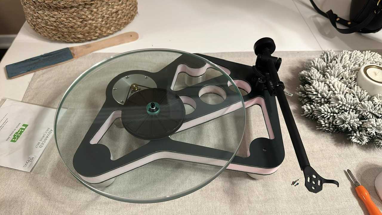

gluv_i_udaren Napisano Decembar 26, 2023 #8615 Napisano Decembar 26, 2023 Mučim se sa brzinom, imam i kontroler (Maxon lcs 30/2), ali konj kad je naručivao motor nije uzeo sa encoderom ili bar tachom, jer je bio 50-60€ skuplji :headbang:. Ovako, bez ikakvog feedbacka izgleda da će Maxon DC motor da se menja za Regin 24VAC. Još nisam uspeo da ubodem bar dovoljno blizu 33,33 da stavim nekakvu zvučnicu i probam. Bajdavej, cilj igre je da poređam restlove što su mi ostali od RP3 da vidim hoće li da svira bar dopadljivo sa jeftinim delovima i ako hoće da pravim nešto slično Regi Naia. Zamisao je da plinth bude isti kao na Naia-i (Carbon/Tancast/Carbon), ručka Audiomods Series 6, motor Maxon 110189 sa kontrolerom brzine, Iceni subplatter, Rega Reference EBLT belt, moj DIY tanjir Delrin/bakar, ležaj nekakav od Peek plastike što ide za Regu i kuglica i thrust plate od rubina. Sve već imam sem Tancasta koji sam iskop’o gde mogu uzeti. Jeftina alternativa za probu plinta je Alubond/stirodur/alubond laminat 26mm sve zajedno asimze, krca44, LightMatic and 2 ostalih je reagovao/la na ovo 4 1
zerowaf Napisano Decembar 26, 2023 #8616 Napisano Decembar 26, 2023 pre 8 časa, gluv_i_udaren reče Mučim se sa brzinom, imam i kontroler (Maxon lcs 30/2), ali konj kad je naručivao motor nije uzeo sa encoderom ili bar tachom, jer je bio 50-60€ skuplji :headbang:. Ovako, bez ikakvog feedbacka izgleda da će Maxon DC motor da se menja za Regin 24VAC. Još nisam uspeo da ubodem bar dovoljno blizu 33,33 da stavim nekakvu zvučnicu i probam. Bajdavej, cilj igre je da poređam restlove što su mi ostali od RP3 da vidim hoće li da svira bar dopadljivo sa jeftinim delovima i ako hoće da pravim nešto slično Regi Naia. Zamisao je da plinth bude isti kao na Naia-i (Carbon/Tancast/Carbon), ručka Audiomods Series 6, motor Maxon 110189 sa kontrolerom brzine, Iceni subplatter, Rega Reference EBLT belt, moj DIY tanjir Delrin/bakar, ležaj nekakav od Peek plastike što ide za Regu i kuglica i thrust plate od rubina. Sve već imam sem Tancasta koji sam iskop’o gde mogu uzeti. Jeftina alternativa za probu plinta je Alubond/stirodur/alubond laminat 26mm sve zajedno A da napravimo temu o tome? Prebacim što si do sada ovdje postao i tamo nastaviš kad god bude išta novo? Da se ne izgubi kako prolazi vrijeme i stižu novi postovi u "Čime se zanimam...". gluv_i_udaren je reagovao/la na ovo 1
gluv_i_udaren Napisano Decembar 26, 2023 #8617 Napisano Decembar 26, 2023 Mogu nastaviti u temi koju sam otvorio (Odakle krenuti u svet vrteški) kad budem šta pametno ustanovio. Možda je zgodnije tako, tamo sam već palamudio o Regi dosta, pa da sve bude na jednom mestu zerowaf je reagovao/la na ovo 1
zerowaf Napisano Decembar 26, 2023 #8618 Napisano Decembar 26, 2023 pre 7 minuta, gluv_i_udaren reče Mogu nastaviti u temi koju sam otvorio (Odakle krenuti u svet vrteški) kad budem šta pametno ustanovio. Možda je zgodnije tako, tamo sam već palamudio o Regi dosta, pa da sve bude na jednom mestu Hoćeš li da odavdje nešto prebacim tamo? Mislim da si ovdje već imao još barem jedan post u vezi "skeleta" novog granafora? Ako hoćeš, hajde mi na PP šiljni koje postove želiš prebaciti i kamo, pa ćemo napraviti natječaj za izvođača radova, pa nakon pregleda i odabira ponuda pokrenuti parlamentarnu proceduru za prebacivanje postova. Dok si rekao "2038-ma godina" će sve biti sređeno! Ili, budući da imaš vezu, može već i danas. black coffe and gluv_i_udaren je reagovao/la na ovo 2
gluv_i_udaren Napisano Decembar 26, 2023 #8619 Napisano Decembar 26, 2023 Ne moraš onda ništa prebacivati, napravićemo tender tamo
zerowaf Napisano Decembar 26, 2023 #8620 Napisano Decembar 26, 2023 pre 14 minuta, gluv_i_udaren reče Ne moraš onda ništa prebacivati, napravićemo tender tamo Ma zezam se! Ako mi pomogneš u lociranju postova koje valja prebaciti i lokaciji gdje ih treba prebaciti, napravit ću to odmah kad opet sjednem za komp. To jest - danas.
gluv_i_udaren Napisano Decembar 26, 2023 #8621 Napisano Decembar 26, 2023 Ovo su više postovi za “Čime se zanimam…”, samo dok skupim malo vremena na gomili napravicu lepo u vrteška temi sve sa slikama i objašnjenjima da nike u drobljeni od kraja Lakše će biti da se isprati, ima dosta i pre prve slike da se palamudi zerowaf je reagovao/la na ovo 1

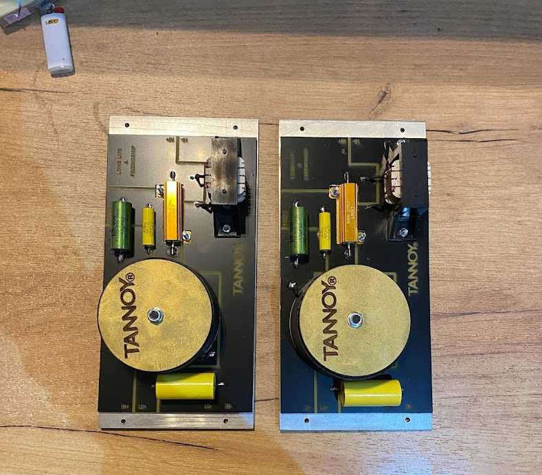

grone Napisano Decembar 27, 2023 #8623 Napisano Decembar 27, 2023 Probao sam sve moguce skretnice i kombinacije to je trajalo 3-4god na big Tannoy 3808 od Puma kutije Najbolje radi ovako pa sam napravio finalnu verziju... aaa zmaju!, vladd, Brijac and 5 ostalih je reagovao/la na ovo 2 6
