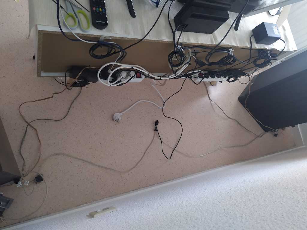

Vix Napisano Avgust 19, 2023 #8384 Napisano Avgust 19, 2023 Pita me zena mora li bas ovako, a ja kazem "Ne moze to bez kabla..." grone, dejanco32, mutayu and 6 ostalih je reagovao/la na ovo 2 3 1 1 2

asimze Napisano Avgust 19, 2023 #8386 Napisano Avgust 19, 2023 pre 6 časa, Vix reče Pita me zena mora li bas ovako, a ja kazem "Ne moze to bez kabla..." Ja svojoj ženi kažem: To je bona stvaralački nered! Onog momenta kad bude sve uredno poredano, tada stvaralaštvo prestaje. Vix je reagovao/la na ovo 1
black coffe Napisano Avgust 21, 2023 #8387 Napisano Avgust 21, 2023 On 19. 8. 2023. at 16:12, Vix reče Pita me zena mora li bas ovako, a ja kazem "Ne moze to bez kabla..." ma to je mala beba Vix je reagovao/la na ovo 1

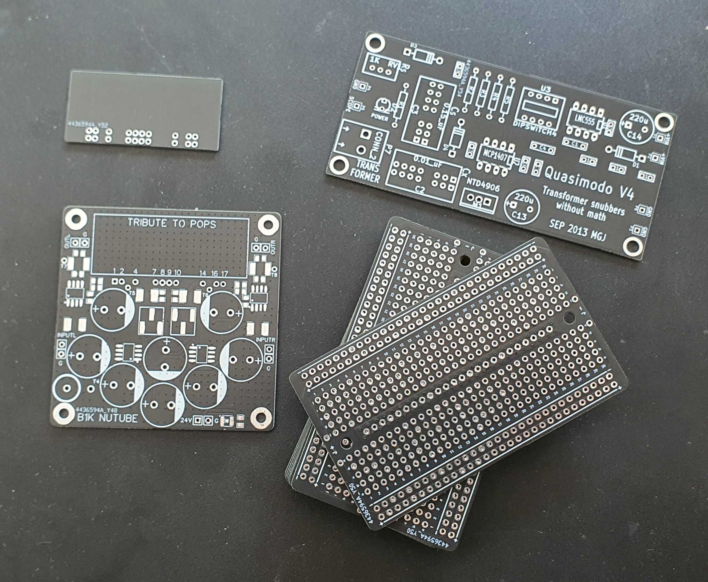

Brijac Napisano Avgust 22, 2023 #8388 Napisano Avgust 22, 2023 (izmenjeno) Stigel paketic iz majke Kine. Bice zanimacije narednih par dana B1K smd koji namunjih sa decouple plocicom, proto tablice isto, i markov kvazimodo za racunanje snaber vrednosti. Izmenjeno Avgust 22, 2023 od Brijac krca44, Zbora, Vix and 2 ostalih je reagovao/la na ovo 2 3

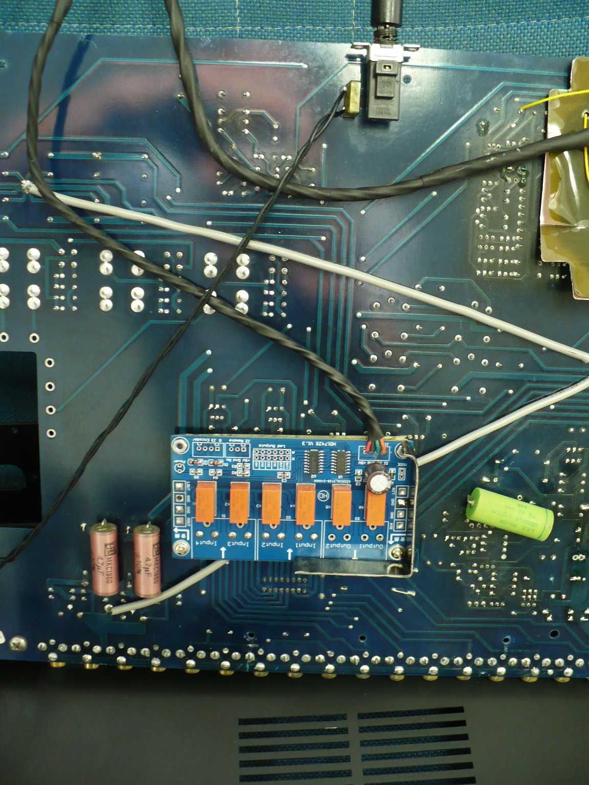

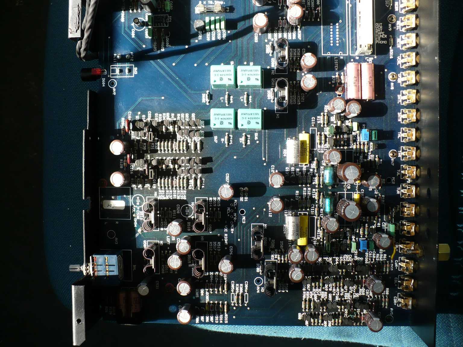

krca44 Napisano Septembar 4, 2023 #8403 Napisano Septembar 4, 2023 Nixie nisam radio A/B test ali mislim da su oni tvoji trafoi ipak bolji - sigurno u visokim tonovima i generalno finija reprodukcija ( cini mi se i da je bas bolji ).
