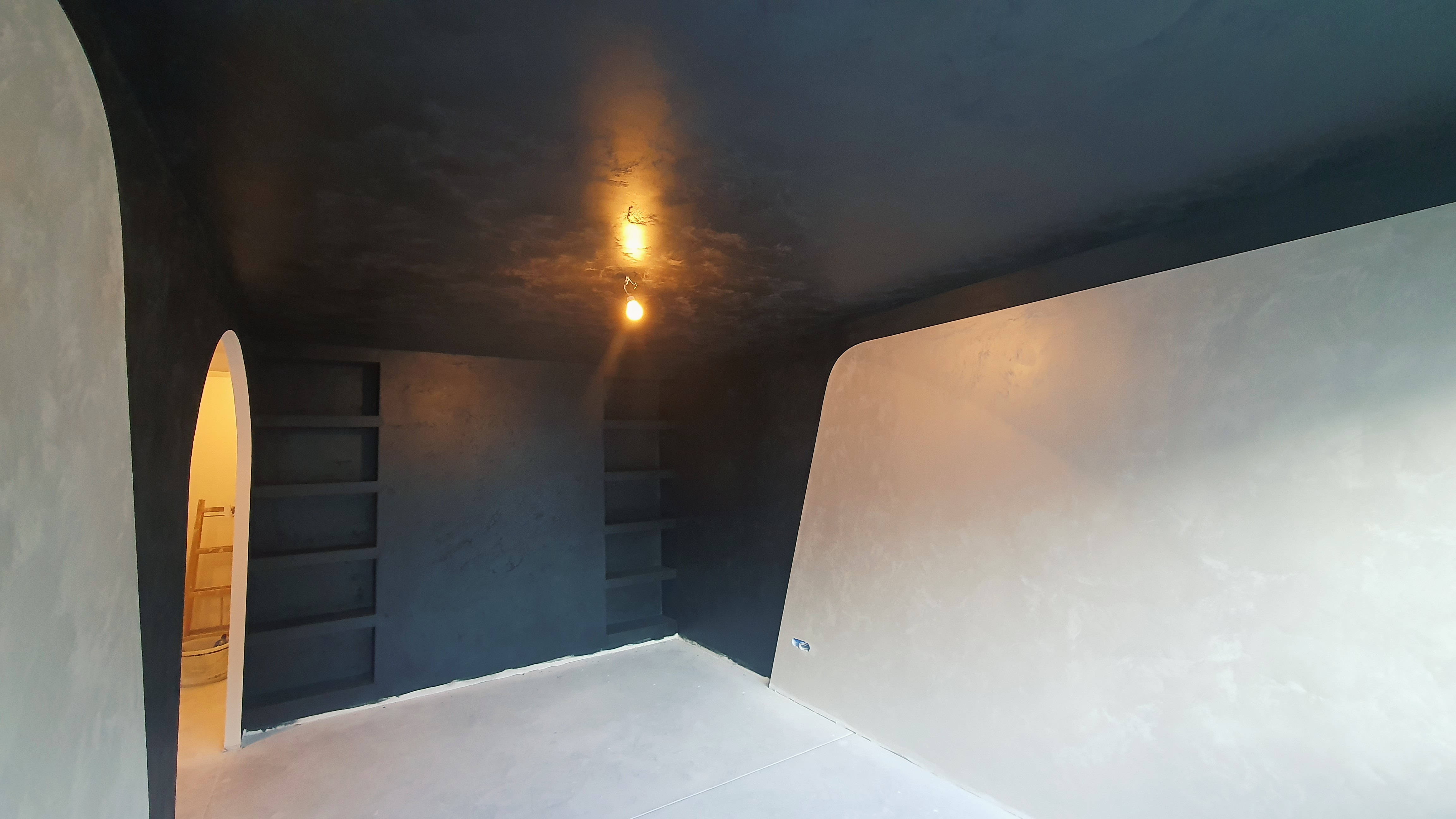

Brijac Napisano Avgust 5, 2022 #8013 Napisano Avgust 5, 2022 (izmenjeno) I kod mene zavrsen moleraj danas. Tehnika u multimedia sobi, tu ce ici ozvucenje. Difuzeri ce biti knjige na polici vecinom 😁 ispod i iznad televizora ce ici 3d difuzer. A za abzorbere, samo montazne podnostojece sa jako lepom dekoracijom, zena bi me izbacila iz kuce da kacim tako nesto po zidovima 😅 Tehnika/police diy naravno, i ide ljuska bela boja da radi kontrast crnoj pozadini. I gomila osvetljenja sto na plafonu sto u rubu gipsane tehnike. Jos malo, par nedelja i bice gotovo sve. Oduzilo se... Izmenjeno Avgust 5, 2022 od Brijac vladd, LightMatic, Leonardo and 2 ostalih je reagovao/la na ovo 1 2 2

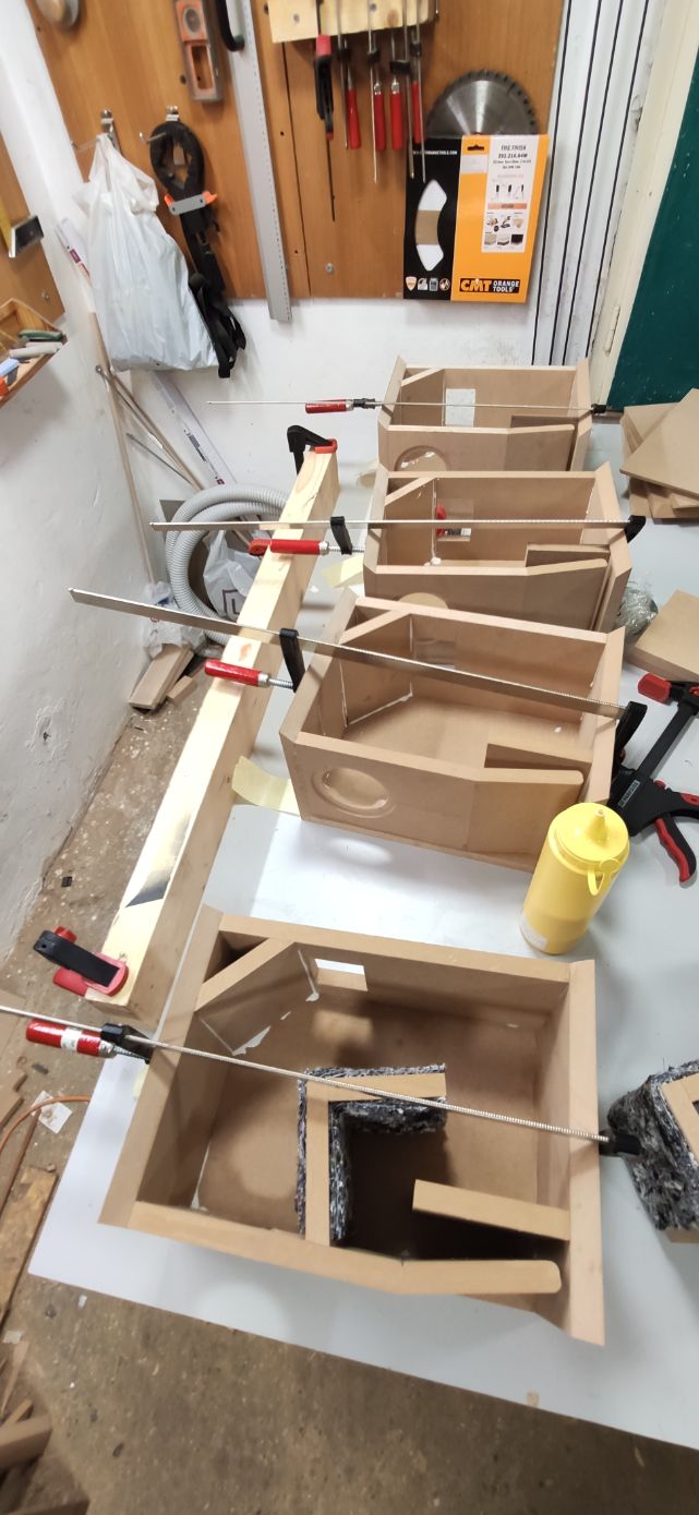

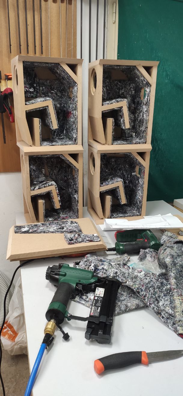

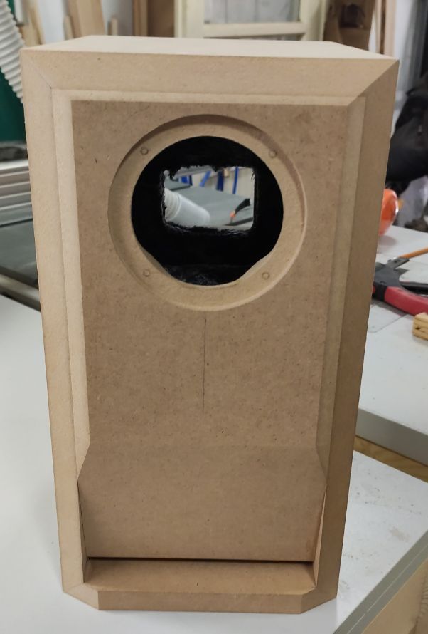

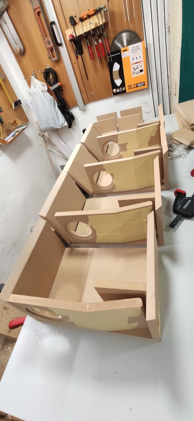

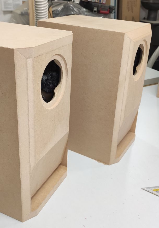

ManicP Napisano Avgust 9, 2022 #8027 Napisano Avgust 9, 2022 Relativno jeftina igranka, varijacija na Pico Lino 2 sa Vifa TC9. Otvori za zvučnike su okrugli a preko drajvera ide aluminijumski prsten u ravni sa prednjom pločom, isprobana varijanta za ovaj drajver i dobija se bolji odziv. To be continued... крокодил, shonne, krca44 and 12 ostalih je reagovao/la na ovo 3 10 2
Vix Napisano Avgust 9, 2022 #8028 Napisano Avgust 9, 2022 Simpaticno izgleda. Zasto dva para? I, kako zvuci taj Vifa TC9? Neki se kunu u njega, za druge je obican malecki zvucnik, nista narocito.. Ja sam kontao da bi bio dobar za neki WAF u kombinaciji za nekim 8" ili 10" u kompresiji..
ManicP Napisano Avgust 9, 2022 #8029 Napisano Avgust 9, 2022 (izmenjeno) 1 hour ago, Vix said: Simpaticno izgleda. Zasto dva para? I, kako zvuci taj Vifa TC9? Neki se kunu u njega, za druge je obican malecki zvucnik, nista narocito.. Ja sam kontao da bi bio dobar za neki WAF u kombinaciji za nekim 8" ili 10" u kompresiji.. Ja sam ga čuo u koncepciji kao Linkwitz Mini Pluto, sa 6.5 basom, i to je radilo jako dobro (dsp + aktiva, rez na 700Hz ako se dobro sećam). Merno je odličan uz limite za tolicki drajver što se tiče glasnoće, težak bezobrazluk za te pare, videćemo kad se napravi notch filter za njega. Moj poso je drvenarija, vlasnik drugog para radi notch. EDIT: Msm, uzela mi cura i ovaj moj par... ...srećom sam spremio materijal unapred za još jedan Izmenjeno Avgust 9, 2022 od ManicP Woland, vladd and Vix je reagovao/la na ovo 3
