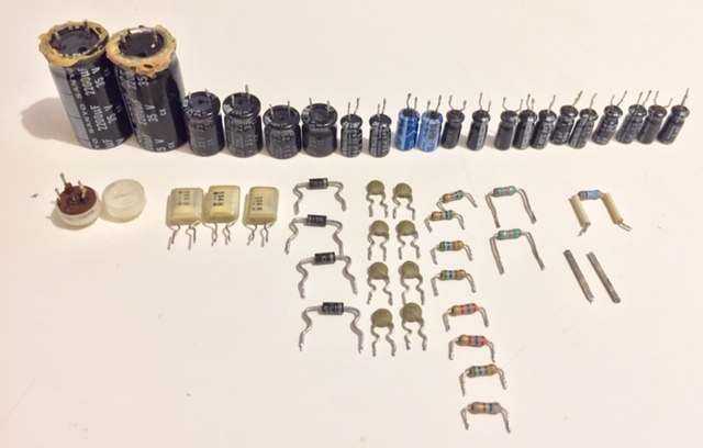

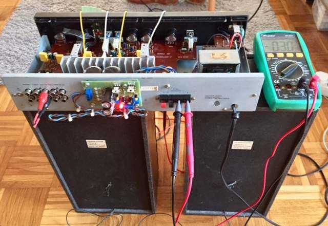

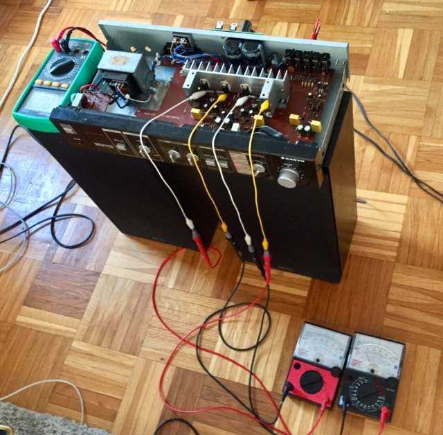

mutayu Napisano Avgust 26, 2020 #6664 Napisano Avgust 26, 2020 Zalio mi se drugar da mu treba malo tranzistorsko pojacalo sa phono pretpojacalom i snage 20w da mu leti sviri umesto Solajinih cudesa na njegovim Serbona zvucnicima. I sve to sa budzetom bliskim nuli. Ja malo kopao po oglasima, naletim na Sanyo JA-220, prokopam jos malo, vidim da je to u stvari hvaljeni Grundig V1700, pogledam semu i ugledam vrlo jednostavno pojacalo sa minimumom delova i neobicnim tonskim kontrolama u negativnoj povratnoj vezi. Kupim pojacalce ultrajeftino i dam ga drugaru par dana da ga slusa dok ja spremim plan rada i delove. Zamolim ga da pise svoje utiske da bi mogli posle da uporedimo sa novim stanjem. Uzmem ovih dana pojacalce , izmenjam elektrolite, grec, zice u napajanju, otpornike i kondenzatore na ulazima, dodam regulator u napajanje phono sekcije, zamenim OP amp, prelemim sve kontakte, zamenim termopastu na izlaznim tranzistorima, dodam snaber posle trafoa, ubacim Philipse MKC umesto spreznih elektrolita i tako jos ponesto. Odnesem to drugaru nazad da slusa, vidim igra mu brk, prica o sceni, detaljima... Napravismo sa minimumom para "Malo ljetno" pojacalo! Eto, time se ja zanimam ovih dana NIXIE, vladd, D i g i t a L and 3 ostalih je reagovao/la na ovo 3 3
NIXIE Napisano Avgust 26, 2020 #6665 Napisano Avgust 26, 2020 Brži si puno od mene, priznajem. Ja još deljem Sony, a ne znam ni da li će da radi nakon svega. Da li će ono napajanje za phono da ostane napolju ili ide unutra?
