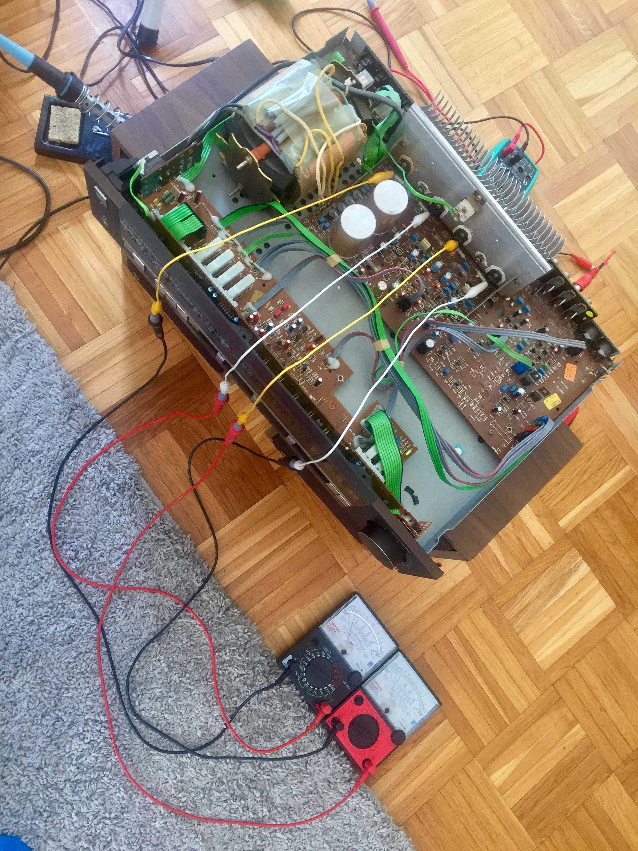

mutayu Napisano Avgust 20, 2020 #6627 Napisano Avgust 20, 2020 Ruhestrom messung! vladd and NIXIE je reagovao/la na ovo 1 1
NIXIE Napisano Avgust 20, 2020 #6628 Napisano Avgust 20, 2020 Evo i ovi vole te ribbon kablove. mutayu je reagovao/la na ovo 1
ManicP Napisano Avgust 20, 2020 #6629 Napisano Avgust 20, 2020 38 minutes ago, mutayu said: Ruhestrom messung! Posle na izlaz i eto VU metri mutayu je reagovao/la na ovo 1

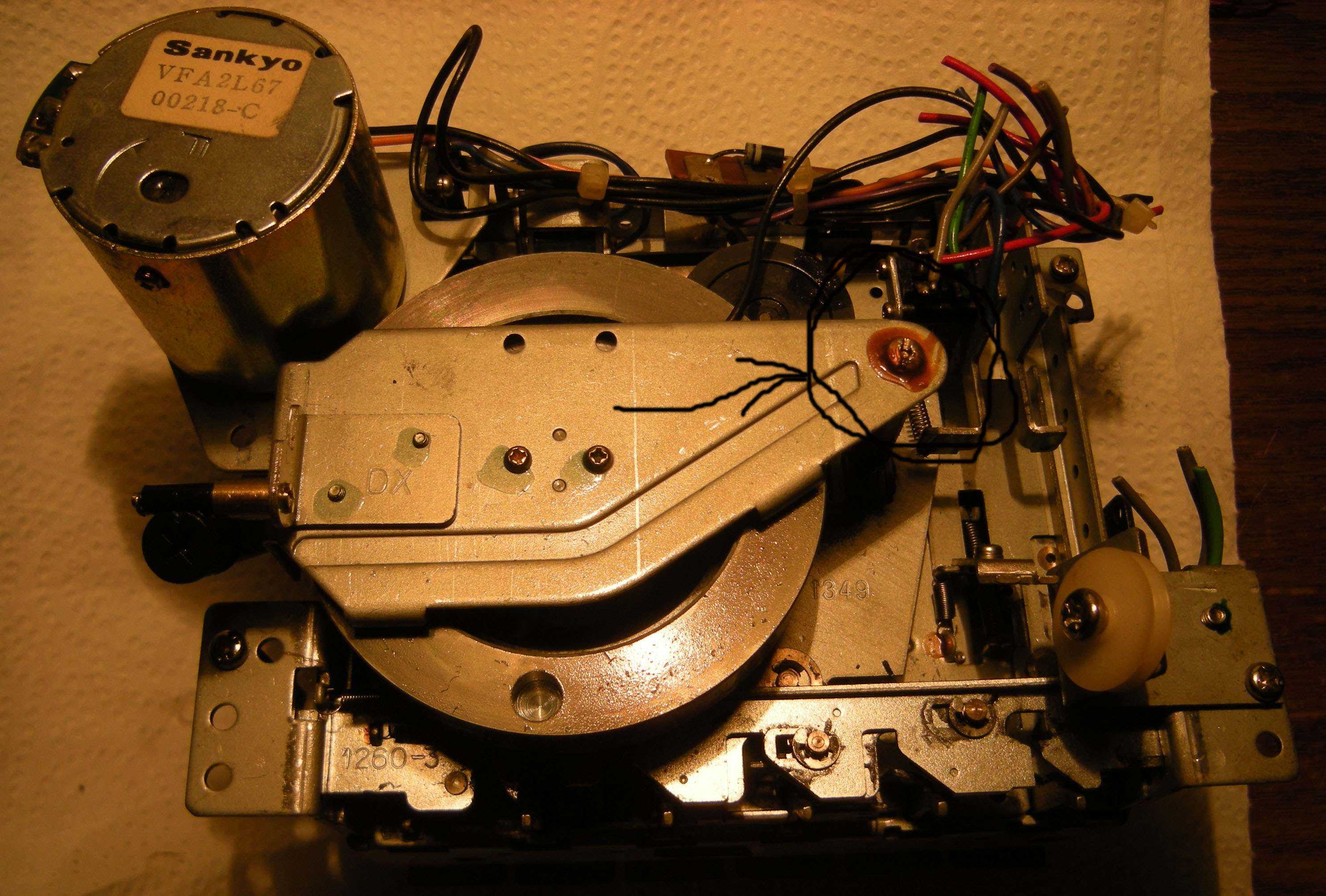

krca44 Napisano Avgust 20, 2020 #6637 Napisano Avgust 20, 2020 Treba da odvrnem neki sraf koji je zalepljen i potom uvrnut u metalni distancer - da li neko zna kako da postupim posto sila na raspolaganju ne daje rezultata ? ( Lepak okolo srafa sam uklonio i naprskao sa WD40, to sam imao pri ruci )
krca44 Napisano Avgust 20, 2020 #6639 Napisano Avgust 20, 2020 pre 19 minuta, Zen Mod reče slika pomaze u crnom krugu
black coffe Napisano Avgust 21, 2020 #6640 Napisano Avgust 21, 2020 7 hours ago, krca44 said: u crnom krugu Ništa wd , probaj nakapat nitro radredjivač , ostavi da "dejstvuje" par minuta pa onda na "inteligenciju Kad "otpusti" moreš probat i sa dobrim kliještima onak sa strane .
NIXIE Napisano Avgust 21, 2020 #6641 Napisano Avgust 21, 2020 Probaj da ga ugreješ lemilicom ili upaljačem. Lepak/farba je verovatno u navoju, to omekne kad se dobro ugreje i može da se odvrne. Ne pomaže WD40 i nitro/aceton, ne može da prodre u navoj. black coffe je reagovao/la na ovo 1
zika Napisano Avgust 21, 2020 #6642 Napisano Avgust 21, 2020 10 minutes ago, black coffe said: Ništa wd , probaj nakapat nitro radredjivač , ostavi da "dejstvuje" par minuta pa onda na "inteligenciju Kad "otpusti" moreš probat i sa dobrim kliještima onak sa strane . Da se, pažljivo, prethodno, malim odvijačem, nožem, čime već, sastruže ova crvena (s)tvar oko zavrtnja, baš pažljivo i uporno i potpuno, bez ikakve tekućine?
NIXIE Napisano Avgust 21, 2020 #6643 Napisano Avgust 21, 2020 ( Lepak okolo srafa sam uklonio i naprskao sa WD40, to sam imao pri ruci ) Već je to Krca uradio. Problem je verovatno lepak u navoju inače bi ga već odvrnuo. Ako je taj vijak dugačak i prolazi skroz kroz distancer i uvrće se u donji lim, onda neće moći da se ugreje jer je nedostupan. U koliko je sa donje strane navrtka, onda je ona zalepljena, ili je navoj urezan direktno u lim, pa možda tu može nešto da se uradi zagrevanjem. Možda su navoji u distanceru, a sa obe strane kratki vijci, možda je i zakovan distancer sa donje strane. Ako je dugačak vijak i prolazi skroz kroz distancer, najlakše je odseći glavu pa posle naći nov vijak. Za sve ostalo, grejanje.
mrcelavi Napisano Avgust 21, 2020 #6644 Napisano Avgust 21, 2020 Namesti adekvatan šrafciger i blago ka kucni nekim laganim čekićem potom odvijaj, ako ne uspe iz prve ponovi sa malo jačim udarcem ali ipak obazrivo. Obično je dovoljno da popuca lak između šrafa i šasije i omogući odšrafljivanje. Ne plaši se ja to primenio par puta na objektivima koji su mnogo osetljiviji od ove šasije.
