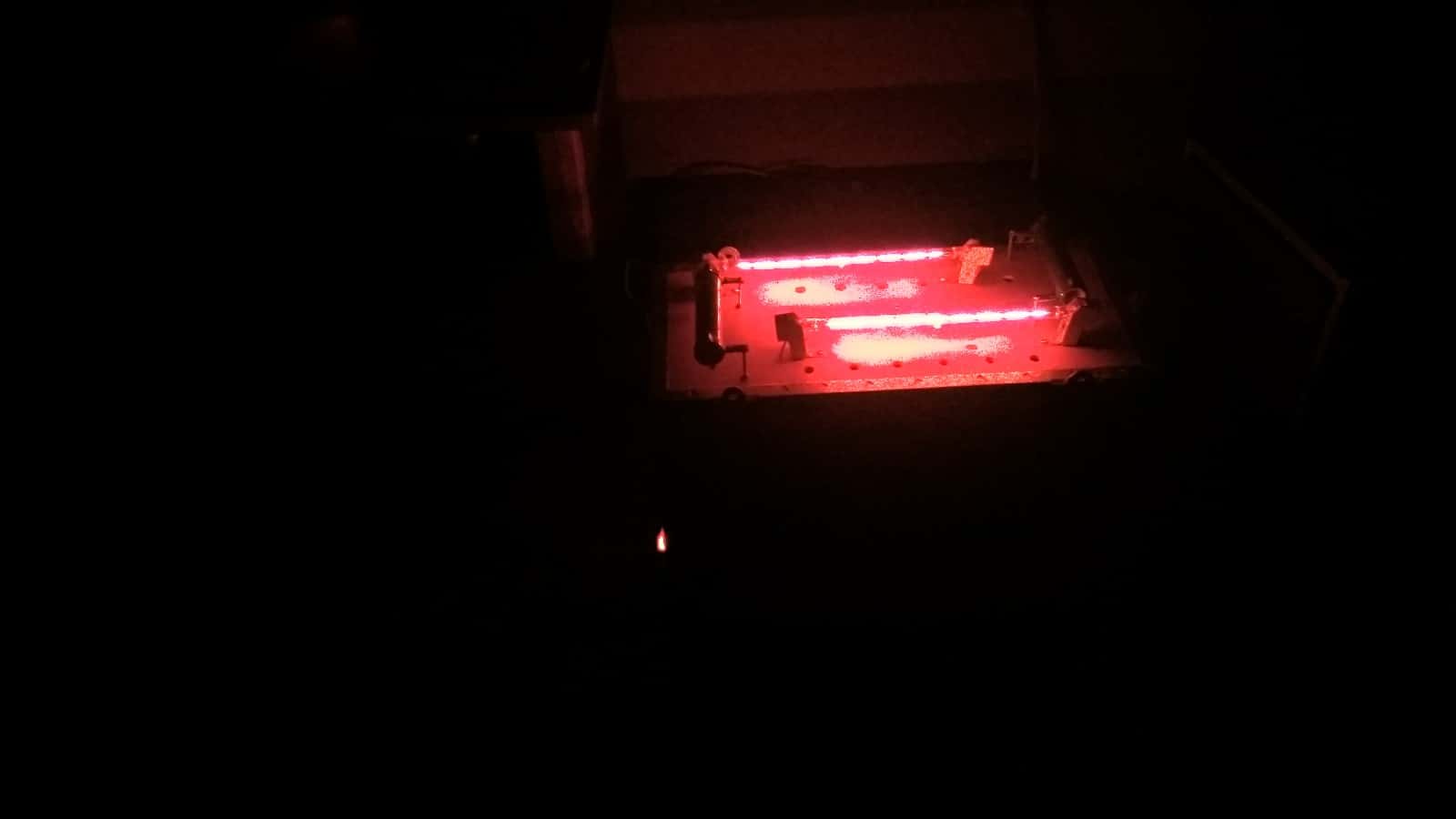

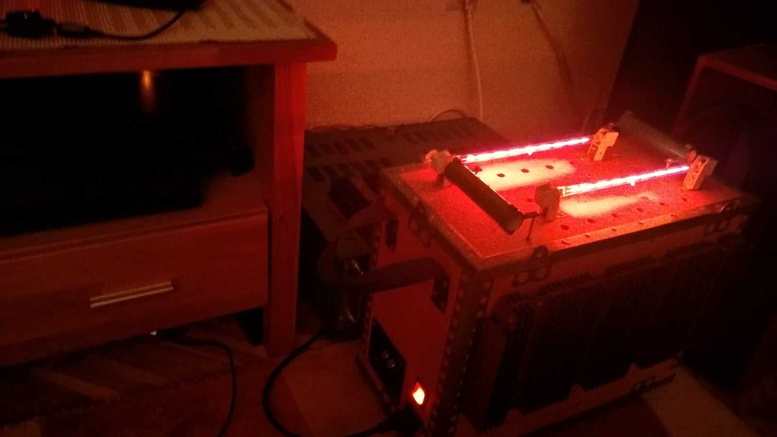

Vix Napisano Januar 24, 2018 Share #3978 Napisano Januar 24, 2018 Nema vise Mosfet Followera. Dlaku nije promenio, ali cud jeste Postao je F2 De-Lite... Kako i zasto....Vise o tome sutra, imam celih 3.5 sati za spavanje... Aleks and Pchelac je reagovao/la na ovo 2 Link to comment Podeli na ovim sajtovima More sharing options...

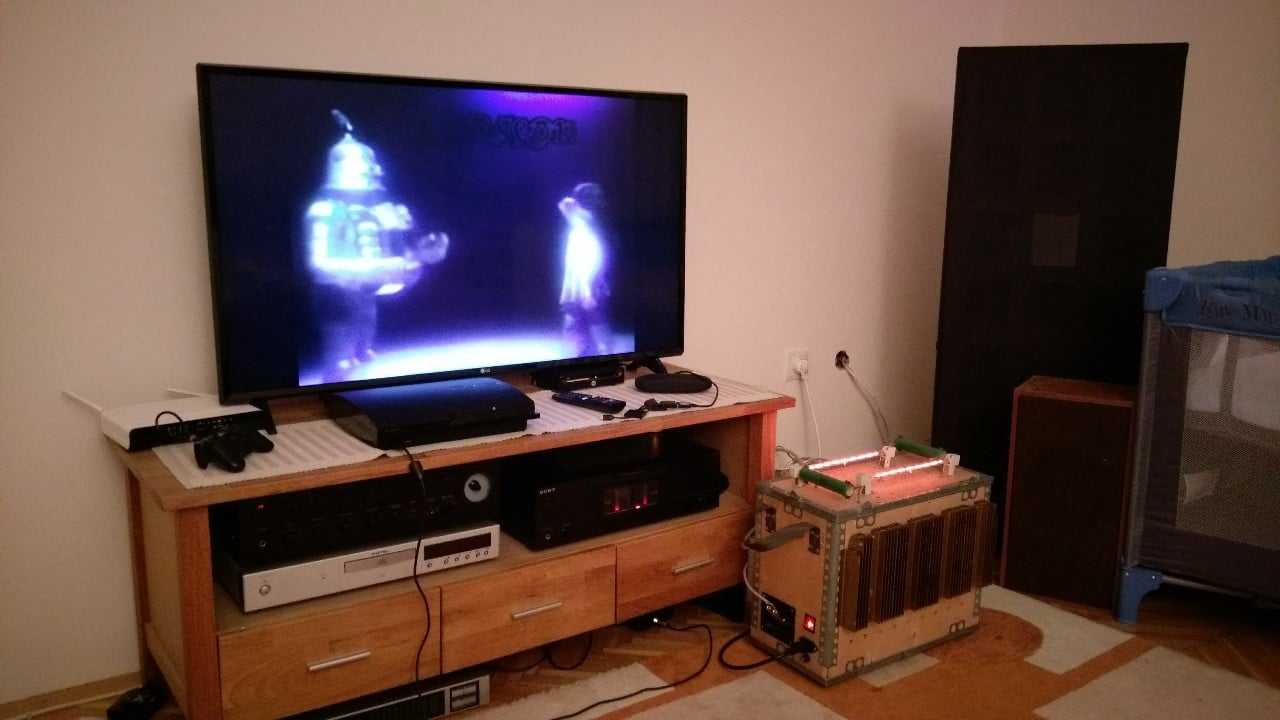

Vix Napisano Januar 24, 2018 Share #3979 Napisano Januar 24, 2018 Dobro jutro. Evo malo da objasnim o cemu se radi. Ovo svetlece pojacalo je bilo Mosfet Follower. Nakon visekratnog eksperimentisanja i isprobavanja raznih pretpojacala sa nijm, zakljucio sam da mi se ne svidja. Zvuk je bio nekako mlitav i zaobljen, nedovoljno definisan, pomalo mrtav. Onda sam se vratio na Zen V9 (ili F3- ista stvar) i ostao na tome. I tako juce gledam sta cu sa Followerom. Posto me mrzelo da nesto mnogo prepravljam, uradim najprostiju modifikaciju, prelemim par zica, podesiim bias, i tako...sada je to F2, sa sijalicama kao CCS. Napajanje je veliki trafo, mozda ima 500-600 w sa dva sekundara, 47,000 uF (10x4,700 uF) daje oko 52 v pre umnozavaca kapaciteta, pa onda ide umnozavac kapaciteta sa Mosfetom (kao za Zen V3). Izmerio sam oko 47.5 volti nakon njega. Napon na Drain-u sam podesio na oko 16V (30 i nesto pad napona na sijalicama). U Sourcu sam stavio 0.76 oma degeneration otpornik (3x0.22 + 0.10 oma 5w u seriji-takve naso u fijoci). Mosfet je IRFP250N. Znam da on nije najsrecnije resenje, ali se lako da zameniti boljim, ako se ubuduce dokopam nekog SIT-a :), pa napravim F2J-Lite I kako to svira-jos ne znam. Nisam bas smeo da isprovavam u 2 nocu. Probacu veceras. Ne ocekujem nista spektakularno, niti bolje od F3. Eto cisto radi probe i zezancije. Inace, premestio sam i zvucnike, pa su sada u coskovima sobe. Posto nisam sasvim rastavio OB dasku, razmisljam se da vratim Visaton B200 na dasku ili cak da probam i Foatex Fe206e. Posto sam aktivnu skretnicu za visoke rastavio, sklopicu pasivnu, (imam delove) tako da cu probati polu aktivni (bas) polu pasivni (fullrange) pristup. A ako bas ne budem mogao da se odlucim izmedju OB i zatvorene kutije, nasao sam par velikih prekidaca za generatore, pa bi mogao da stavim i OB, i zatvorene kutije, pa saltam u zavisnosti od raspolozenja i vrste muzike... Link to comment Podeli na ovim sajtovima More sharing options...

Vix Napisano Januar 25, 2018 Share #3982 Napisano Januar 25, 2018 Par utisaka...Sinoc sam malo slusao F2 - Lite, i bio sam jako prijatno iznenadjen. Pretpojacalo je Jfet Boz sa J310, (Sipijeva varijanta). Nisam ocekivao tako dobar zvuk. Muzikalan, prirodan. U poredjenju sa F3, malcice ostriji i svetliji, zvucna slika je malo vise pomerena napred. F3 je malo mracniji, malo zaobljeniji i malo vise povucen. Oba zvuce jako lepo, pitanje ukusa sta vam se vise svidja. Meni je malo cudno kako F2, pojacalo koje na papiru ima bedne performanse, meni tako lepo zvuci...khmmm A opet mi je cudno kako to, Mosfet Follower,koji je na papiru trebao biti bolji, meni se taj zvuk uopste nije svideo. Tokom igranke sa pretpojacalima, nisam verovao, a uverio sam se da pretpojacalo mnogo utice na zvuk, maltene kao da sam promenio pojacalo. Za sada koristim Jfet BoZ. U planu je jos jedna Sipijeva varijanta sa Jfet ovima, a voleo bih da isprobam i transformatorsku varijantu (iron),i cevno pretpojacalo sa 6v6 koje ku kad-tad sklopiti, a F2 bi mogao kad-tad dobiti Sit-upgrade...i tako igranka bez prestanka, a zena me pita kad cu vec jednom "zavrsiti" sa tim pojacalima i zvucnicina. To svira, pa ona ne moze da shvati zasto ja moram opet ceprkati oko toga... Link to comment Podeli na ovim sajtovima More sharing options...
