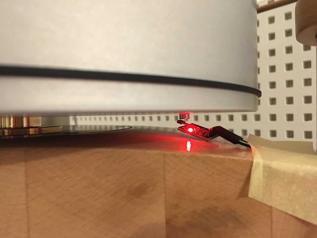

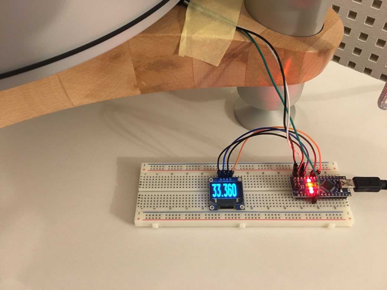

InSides Napisano Decembar 21, 2017 Share #3929 Napisano Decembar 21, 2017 Prototyping, breadbording, ducttaping. Dual, ab and Woland je reagovao/la na ovo 3 Link to comment Podeli na ovim sajtovima More sharing options...

ZZZ Napisano Decembar 21, 2017 Share #3932 Napisano Decembar 21, 2017 6 minutes ago, InSides said: Prototyping, breadbording, ducttaping. jel moras da drzis usb kabl u arduinu posto si vec ubacio kod? Ili radi nesto i kompljuter. Link to comment Podeli na ovim sajtovima More sharing options...
InSides Napisano Decembar 21, 2017 Share #3933 Napisano Decembar 21, 2017 7 minutes ago, ZZZ said: jel moras da drzis usb kabl u arduinu posto si vec ubacio kod? Ili radi nesto i kompljuter. Kabel mi kratak pa moram u kompjuter koji je na policu ispod. A josh, Arduino Nano nema "DC input". U finalnoj verziji planiram da dovedem 5VDC od drugog napajanja direktno na 5VDC pin u Arduino-u. Ovo je samo proof-of-concept. Link to comment Podeli na ovim sajtovima More sharing options...
sir Oliver Napisano Decembar 21, 2017 Share #3934 Napisano Decembar 21, 2017 čemu služi arduino? Da ispiše brzinu okretanja? Ili još nešto? Link to comment Podeli na ovim sajtovima More sharing options...
InSides Napisano Decembar 21, 2017 Share #3935 Napisano Decembar 21, 2017 8 minutes ago, sir Oliver said: Lemu služi arduino? Da ispiše brzinu okretanja? Ili još nešto? Фаза #1 - да континуирано мери брзину окретања на тањиру, а не посредно. Фаза #2 - да шаље инструкције контролеру брзине за мање корекције у реалном времену. П.С. У току је фаза 0.5. Link to comment Podeli na ovim sajtovima More sharing options...
sir Oliver Napisano Decembar 21, 2017 Share #3936 Napisano Decembar 21, 2017 Hvala. Pitam zato što sam se ovih dana bavio problemom merenja brzine. Čista pasivna glupa elektronika. Magnetni sensor, brojač impulsa, komparator,...veoma mnogo komponenti i naravno mogućnosti da nešto otkaže. Ovo sa arduinom je verovatno čak i mnogo jeftinije i pouzdanije. Link to comment Podeli na ovim sajtovima More sharing options...
vladd Napisano Decembar 22, 2017 Share #3937 Napisano Decembar 22, 2017 Sjajan koncept da se meri brzina diska i greska prosledjuje kontroleru okretanja motora. Link to comment Podeli na ovim sajtovima More sharing options...
