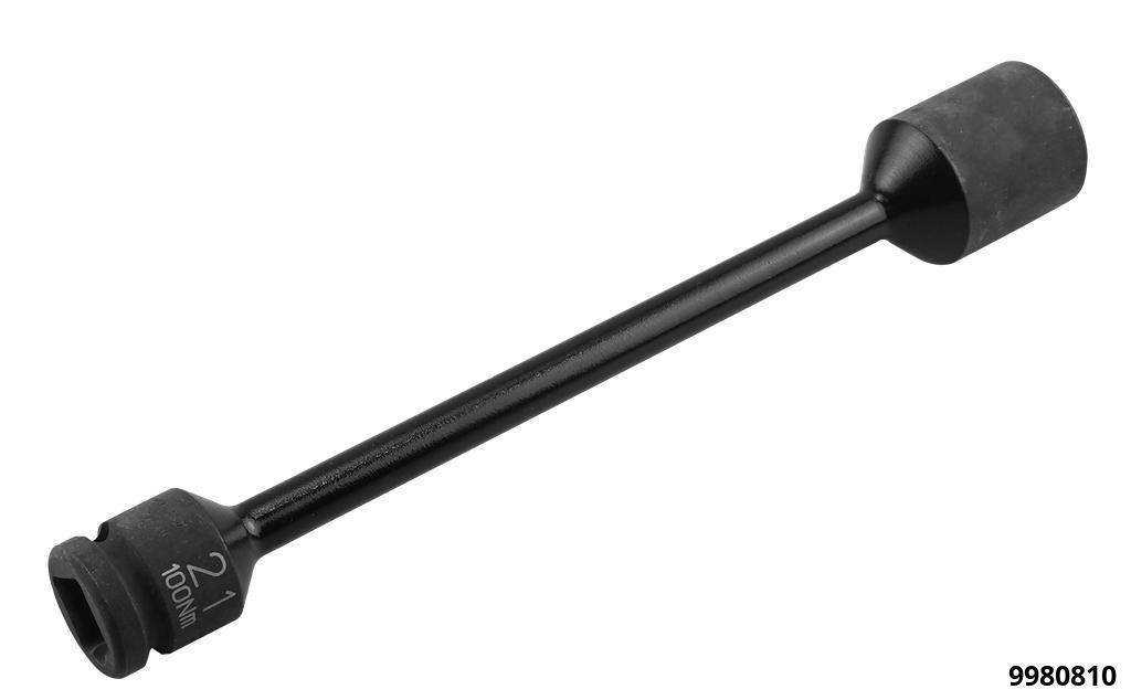

gluv_i_udaren Napisano Jul 31, 2023 #41 Napisano Jul 31, 2023 Ko voli da se igra sa pneumatskim/baterijskim alatom, postoje “torque rod” nastavci koji amortizuju sve preko određenog momenta (ovo treba da ima svaki vulkanizer) LightMatic and Woland je reagovao/la na ovo 2
