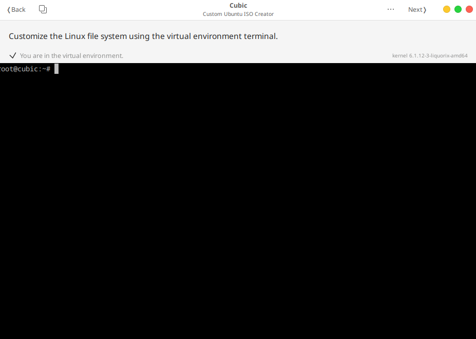

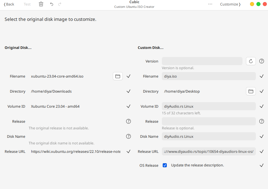

Evo javno ću da okačim fajl u kome je stavka po stavka kako se pravi. Nije ovo raketna tehnologija :D
Ostalo su sve ručna podešavanja menija, desktopa - itd....
Xubuntu Core
https://unit193.net/xubuntu/core/pending/xubuntu-23.04-core-amd64.iso
Instalirate Cubic
sudo apt-add-repository ppa:cubic-wizard/release
sudo apt-key adv --keyserver keyserver.ubuntu.com --recv-keys 6494C6D6997C215E
sudo apt update && sudo apt install cubic
Sa njim ubacite sve ono iznad u ISO. Plus sve šta drugo treba - po želji ličnoj.
Može Vule sa ovim i Bezglavu aždaju da napravi:buehehe:
Sa ovim mogu @Srecko i @Kuja da ubace SnakeOil preko svega ovoga.
Ako hoćete minimal ISO - skinete minimal pa skoro isti postupak.;)
p.s.
Oni koji neće prst da pomere iz fotelje imaju gotovu verziju u prvome postiu......
Sa ovim Cubic bilo koja Ubuntu/Debian distribucija da se modifikuje - nevezano za ovu temu.
Šta god da uradite u njegovom terminalu biče na instalacionom ISO
