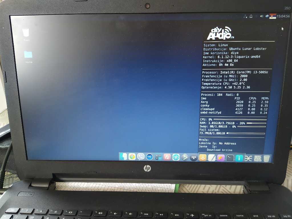

pre 18 minuta, Vix reče
Test, test...
Nemaš IP adrese
Moraš promeniti u
${if_existing /proc/net/route enp3s0}${color grey}Mreža
da bude tvoja LAN - sa ifconfig izlistaš i ubaciš svugde u /etc/conky/conky.conf  umesto enp3s0
donji meni možeš da centriraš ručno na sredinu :sarcastic_hand:
Pošto imaš mali ekran - možeš i logo izbaciti :D

A IP nema zato sto nisam povezao mrezu, reko cisto d vidim kako izgleda. Bice to na nekoj drugoj masini,  laptop mi je za "posao" , ne smem njega da cackam...
Evo sad mi radi na Dell ćata kompu kao live :disco: mislim da je verzija od juče, nisam provalio da ima novija,
