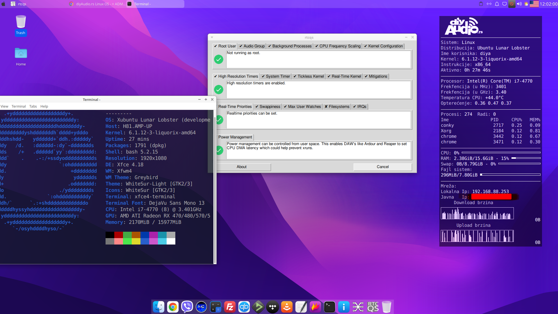

Mikorist
Sve je namešteno i optimizovano da bude po standardima RTCQS Codeberg
Ovo je sve isto ovako i na AV Linux - Audiophile Linux -Ubuntu studio.
Kernel je izabran da bude kao na AV Linux zbog kompatibilnosti sa  bluetooth, wi-fi i ostalim interfejsima koji
su jako problematični sa drugim RT kernelima. Radi to ali secka - prekida - pregrejava se procesor itd.....
Ugrađen je pipewire sa svim mogućim tvikovima da radi najbolje
Od aplikacija instaliran Tidal zadnji - VLC - Viber - Flameshot - MC -Chrome enterprise - qBittorrent sa IP zaštitom -Samba - DeadBeef - FileZilla -Atomic Wallet -Piper za kontrolu gejmerskih miševa -  RTCQS - Squeezebox -  MPD/UPMPdcli - rsPlayer.....
Preinstalirana tastatura za EN - SR - RS - fontovi - ikonice wallpaperi - font render konfiguracija po mom ukusu.
to je to ukratko....

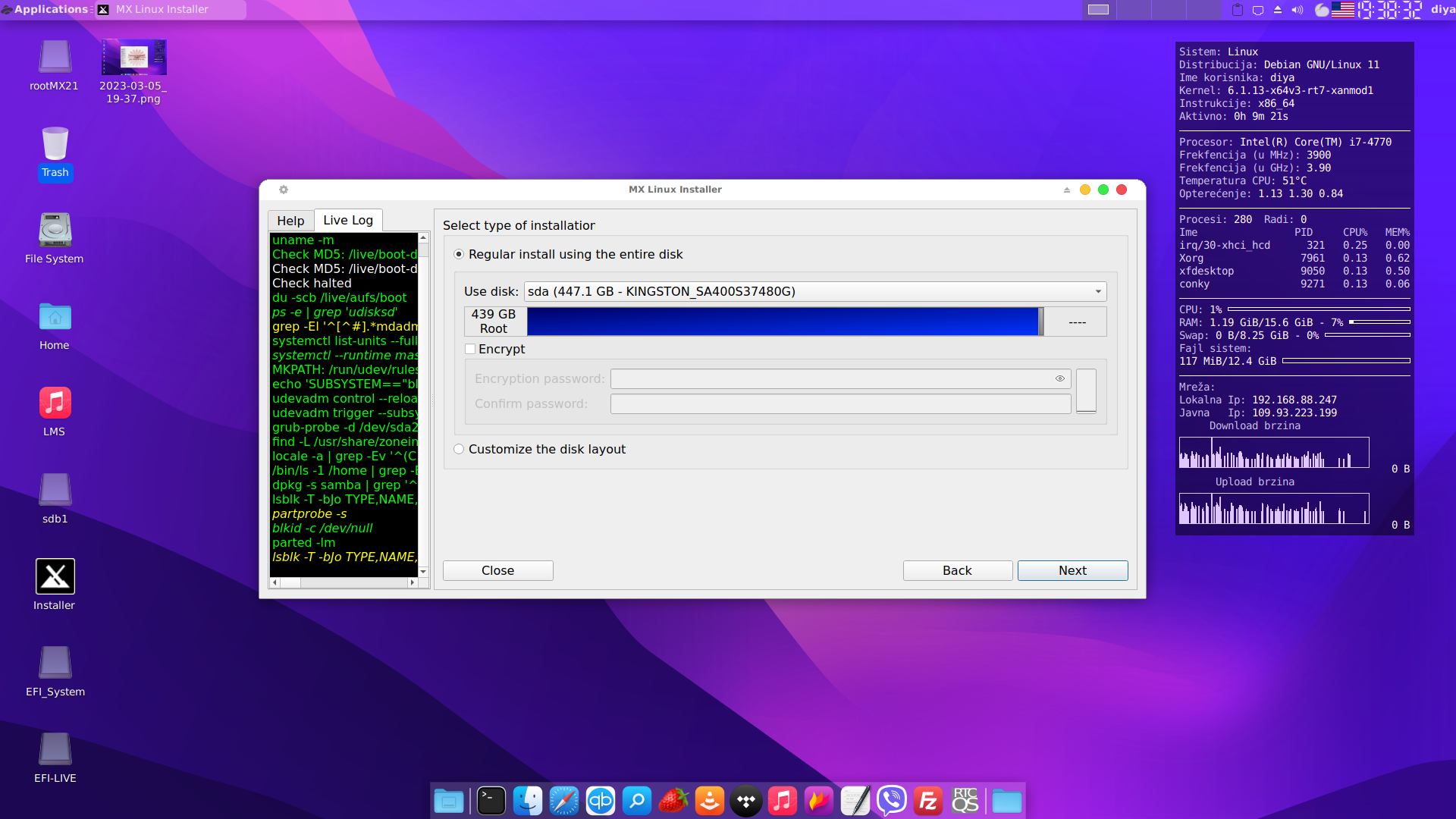

Evo pokrenuo u VM da vidim kako izgleda.
Nekoliko zapazanja sa moje strane:
- ovaj conky trosi vise struje nego xserver, ja bi ga iskljucio iz autostart-a
- ostala je tvoja clipboard istorija ali nema nista osetljivo vec dodje kao skripta da vidimo sta si radio :)
- RTCQS nece da se pokrene ali to je verovato zato sto je live boot ...

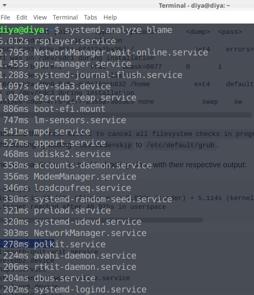

aj proveri zašto se ovoliko dugo učitava.  ovo ostalo je u milisekundama
Realno bi se podizao ceo sistem za 2 sekunde kad bi se ovo regulisalo :P
Nameštaj i nameštaj....vidim da nije do moga namešta(n)ja.
msm nije neka žurba ... ovo se i ovako podiže brže i do 5x od MacOs , WinShit :buehehe:

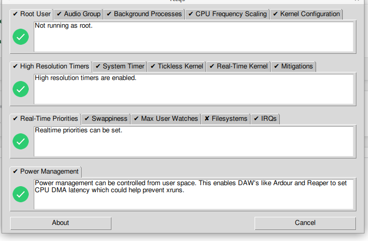

Počeo sa instalacijom. Sa USB-a sve ide fino particije postavljene, sistem startao. Nisam pokušao svirku. Po rtcgs alatu imaju dva problema:
File system: The folowing mount shoul  avoided for audio purpose: /run/user/1000/doc.
IRQS: Found USB port ehci_hcd:usb1 with IRQ17 that shares its IRQ with folowing other device: ehci_hcd:usb1, ehci_hcd:usb2, ehci_hcd:usb3.
Restart, obezbjeđen startup sa HD i poslije niza informacija pojavi se trepteča donja crtica. To je sve!
Gdje je greška, što se ne podiže sistem sa HD, pa da onda javi neke greške?

Ha evo zasto, ni sam ne znam zasto sam ovo stavio :sclerosis:
ExecStartPre=sleep 5
Mozes da sklonis iz /etc/systemd/system/rsplayer.service pa daemon-reload
U svakom slucaju bice ispravljeno u sledecem release-u.
