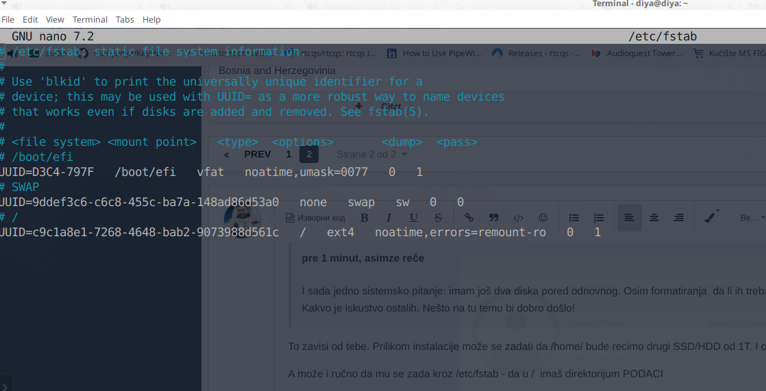

I sada jedno sistemsko pitanje: imam još dva diska pored odnovnog. Osim formatiranja  da li ih treba montati i gdje? Da li po vrstama muzike ili nešto drugo. Kakvo je iskustvo ostalih. Nešto na tu temu bi dobro došlo!
To zavisi od tebe. Prilikom instalacije može se zadati da /home/ bude recimo drugi SSD/HDD od 1T. I onda trpaš muziku u Music , video u Video...itd....
A može i ručno da mu se zada kroz /etc/fstab - da u /  imaš direktorijum PODACI
I onda odatle da vučeš Muziku i vIdeo.
Veoma je jednostavno ručno.
Drugi disk formatiraš u Gparted kao ext4
Izlistaš sa blkid koji ima UUID
sudo nano /etc/fstab
UUID=ovde-ide-UUID  /PODACI   ext4   noatime,errors=remount-ro   0   2
ispod postojeceg     /   ext4
Posle se podesi i da iz LMS/squeezebox vuce odatle Muziku....
