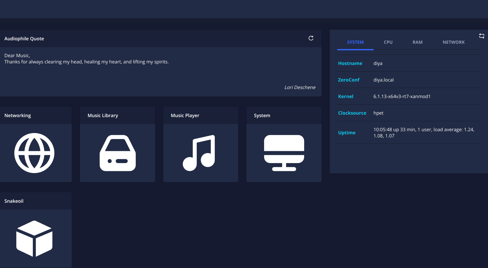

Evo uporedjivao sam zvuk kernela....
6.1.13-x64v3-rt7-xanmod1 - najostrije zvuci
6.1.0-5-rt-amd64 - malo manje ostar
6.1.14-1-liquorix-amd64 jos manje ali ostrije od macOS / Win 10
5.15.0-46-generic isto kao Windows svira sa svim mogucim tvikovima = nema sanse da se provali razlika

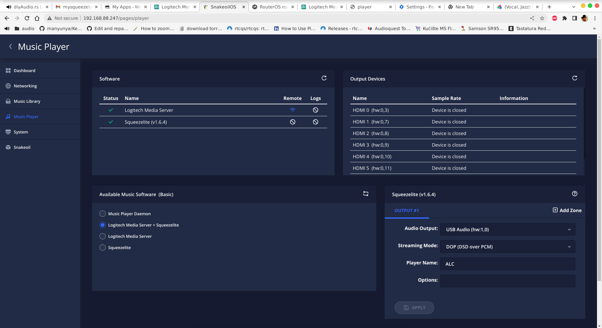

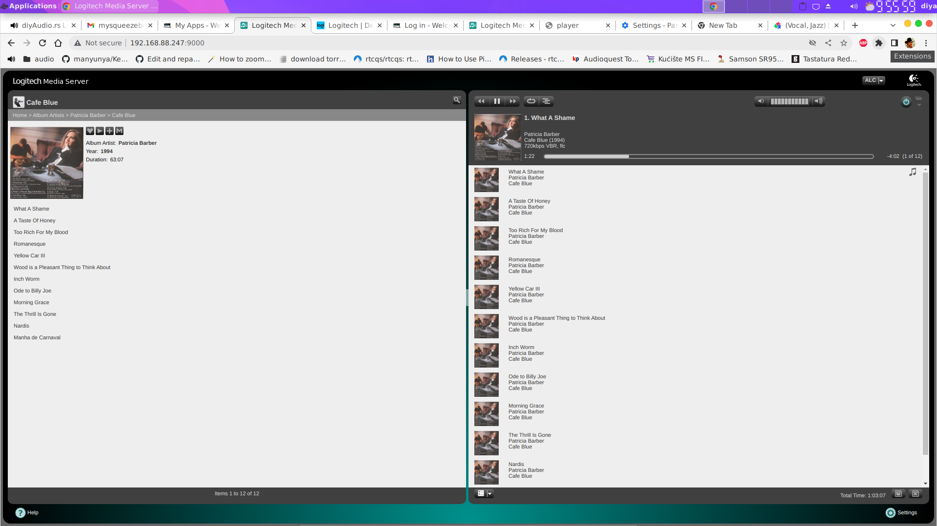

pre 4 časa, grone reče
Miko kod mene extra se cuje, ali ne mogu nikako da strimujem ili da pustam od recimo LMS, prosto nema zvuka!
Ja taj LMS brate nisam ni porbao samo sam install...Ne bi ga ni stavio da nije Srecko hteo..
Ja ne koristim te programe...
Sad pravim novu verziju kod koje cu isprobati - konfigurisati sve.
Jedna ce da bude klot sa LMS a druga sa SnakeOil .
I to ne Ubuntu nego Debian. Ne umem tako dobro da radim sa Ubuntu kao sa Debijan.
