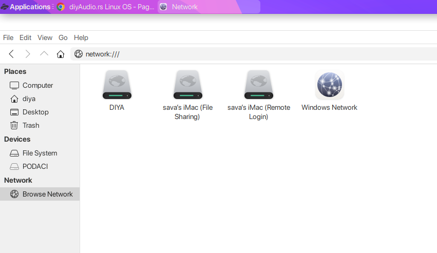

Promenjena je verzija sad. Da ima ove bbr2 - i opcija da se vidi Windows/MacOS network iz thunar

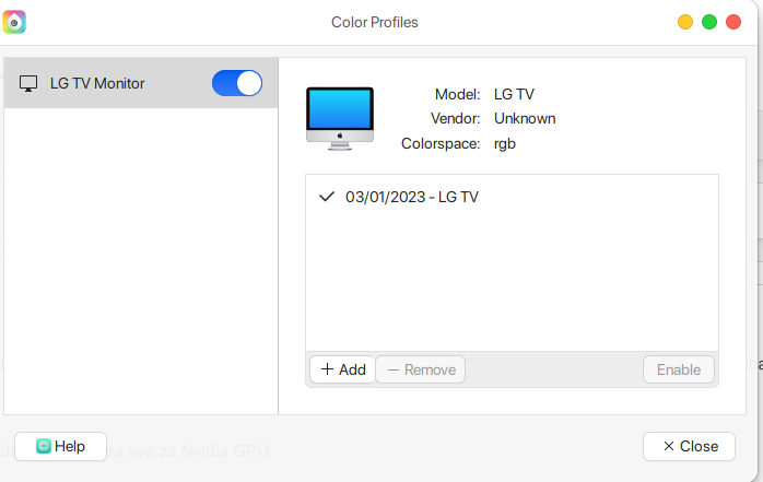

Monitor se podešava standardno ali su dodati i ICC profili. Naći svoj profil za TV - ili Monitor odgovarajuć sa sajta proizvođača - ubaciti u ICC profile.

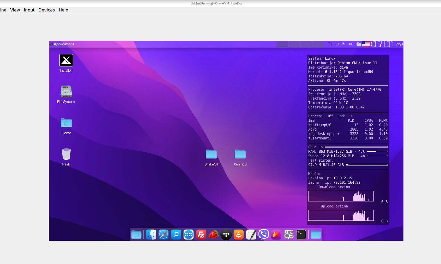

Može li u VBOX da se proba?
Naravno da može.....
Samo tako ne može da se čuje i ocenjuje zvuk. Mora da ima direktan pristup USB-u gde je DAC. Kroz generičku audio karticu ne radi. Msm svira ali zvuk je isti kao i na sistemu sa koga je pokrenuto....

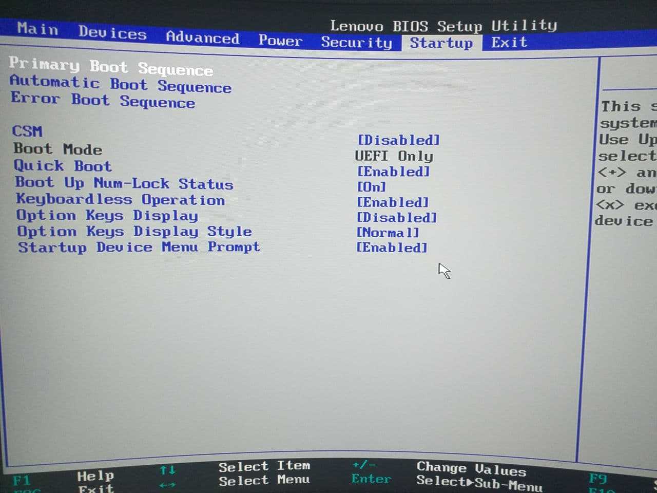

Evo Bios od tog računara
UEFI Only:oke:
Ako neće iz Rufusa da radi - mora ISO mod - kroz UNetbootin
