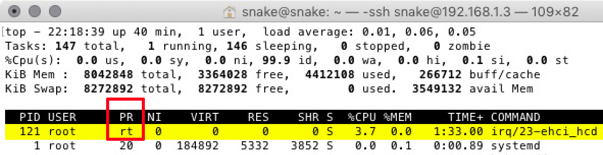

Da drugi koji sve ovo čitaju ne bi bili zbunjeni, da razjasnimo korišćenje TOP komande...
U SnakeOil-u koristim TOP da bih video koji mi je IRQ za USB audio.
U mom slučaju to je: "irq/23-ehci_hcd".
Onda u Process Priority sekciji samo zadam rt prioritet za "irq/23" i to je to.
Nadam se da je dovoljno selektivno. :)

...A ako hoću da dodeljujem nivoe proriteta drugim procesima, samo kliknem na Add Process ...
Meni ovo završava posao, a siguran sam da i Miki njegov metod radi ono što mu treba.
