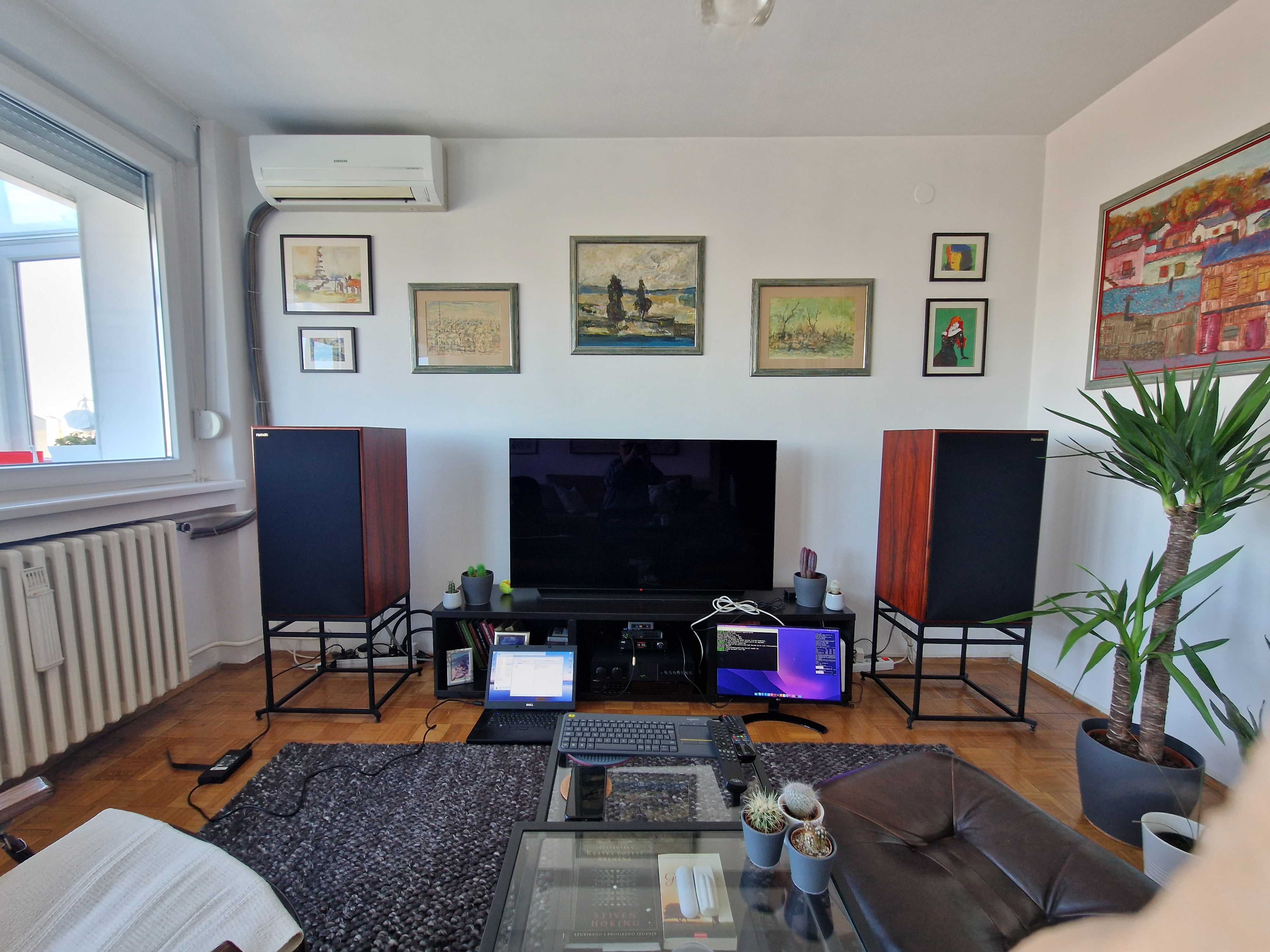

Prethodne 2 rečenice sam napisao jer ja stvarno nisam ama baš ni po čemu i nikakav reper da bilo šta tvrdim u vezi sa HiFi-em.
I ni ne tvrdim ništa već ću samo izneti ono što sam čuo i kako sam to JA čuo; a na to imam pravo čak i kao totalni autsajder u ovom sportu😁.
A kao što vidite sa slike, mislim da sam se baš potrudio da ti moji utisci budu što objektivno i možda nekom korisni.
Izmenjeno od Srecko
1. SISTEM NA KOME SAM PRESLUŠAVAO, MENI POZNAT, MATERIJAL I KOJI MI JE POMOGAO DA FORMIRAM UTISKE - STA JE SVIRALO😁
a.) Operativni sistem - OS i neophodne aplikacije, "Linux distro - Mika" koga je on nazvao "diya".
b.) Računar, Lenovo "ThinkCentre M92P" sa procesorom i5 i 8MB memorije na ploči.
C.) User Interface sa dodatnim tweak's i aplikacijama "SnakeOil".
d.) Player, MPD (0.23.5).
e.) DAC, "SMSL D1SE".
f.) Integrisani pojačavač, "Naim SuperNait 3".
g.) Zvučne kutije, "Harbeth M40.1 Domestic Monitor".
h.) Kablaža i konektori, recimo sasvim solidni od kvalitetnog materijala (bakar) i TEHNIČKI ODLIČNO URAĐENI.
i.) Muzički materijal, mnogo toga sam slušao i naravno nemoguće za napisati u postu (izgubio BiH silno vreme).

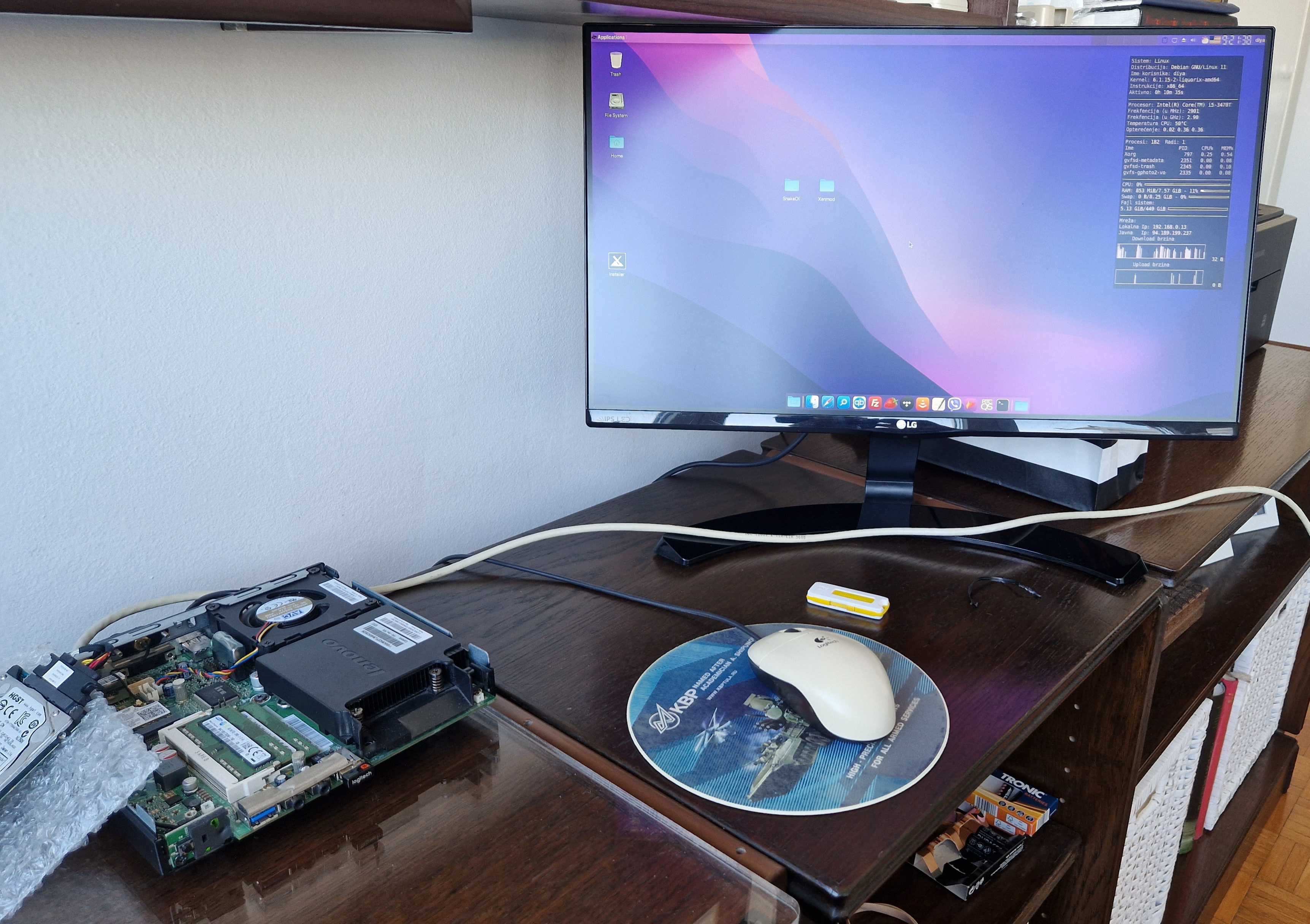

2. INSTALACIJA LINUX DISTRO_a - MIKA
Rekao BiH veomaaaaa jednostavna, ako se isključe neke stvari koje sam primetio a koje  ni nemaju nikakve veze sa DISTRO (npr. Rufus "upiti" u tekstu koji sledi a koje pojedincima mogu biti nerazumljive).
Naravno NEMOGUĆE je napraviti instalaciju koja bi pokrila sve potencijalne probleme ovako raznolikog software i hardware kojeg posedujemo.
Zato mislim da INSTALACIJU, ovako zamišljenu, NE TREBA MENJATI; a potencijalne probleme razrešiti kroz komunikaciju na forumu.
a.) Napravio sam samostartujući USB (prastari, Kingston 4GB). Pri kreiranju USB-ISO Rufus (poslednja verzija) mi je signalizirao da je GRUB originalnog DISTRO stariji i da ga on ne podržava i da ako hoću baš njega da će ga skinuti sa NET i ugraditi. Jasno je da sam to izabrao. Takođe je tražio saglasnost i u vezi sa syslinx što sam takođe odabrao da skine sa NET da bi moj USB-ISO disk bio stvarna kopija Mikinog uradka.
b.) Izabrao sam računar Lenovo, da na njemu sve uradim, zato što nisam hteo da diram-kvarim NUCs iz svirajućih svojih sistema. Takođe sam za instalaciju odabrao stari Hitachi HDD od 500GB da ne pišem stalno po SSD-u. To inače stalno praktikujem.
Skrećem vam pažnju da, ako budete instalirali ovaj distro, PROVERITE da li vam je UEFI postavljen u biosu. Ovo sam pomenuo zato što upravo ja to nisam uradio. Uvek su mi svi BIOS na svim računarima UEFI pa sam potpuno bio zaboravio da sam baš Lenovo morao da postavim u Legacy mod da bi na njemu proba BLIND Ver. SnakeOil.
To me je sprečilo da instaliram distro Mikin, instalacija je stala na 95% jer GRUB nije hteo da se instalira.
Naravno čim sam proverio BIOS i stavio ga u UEFI mod instalacija je prošla.
U toku instalacije treba samo da uzaberete-potvrdite lokaciju-BG, izaberete jezik i tastaturu; ostalo sve Instaler odrađuje sam.
Računar sam ugasio (pri restartovanju nije hteo da se podigne) i sve je proradilo savršeno.
To je značilo da mogu da pristupim (ko želi taj UI i tu ponudu players) instalaciji SnakeOil!

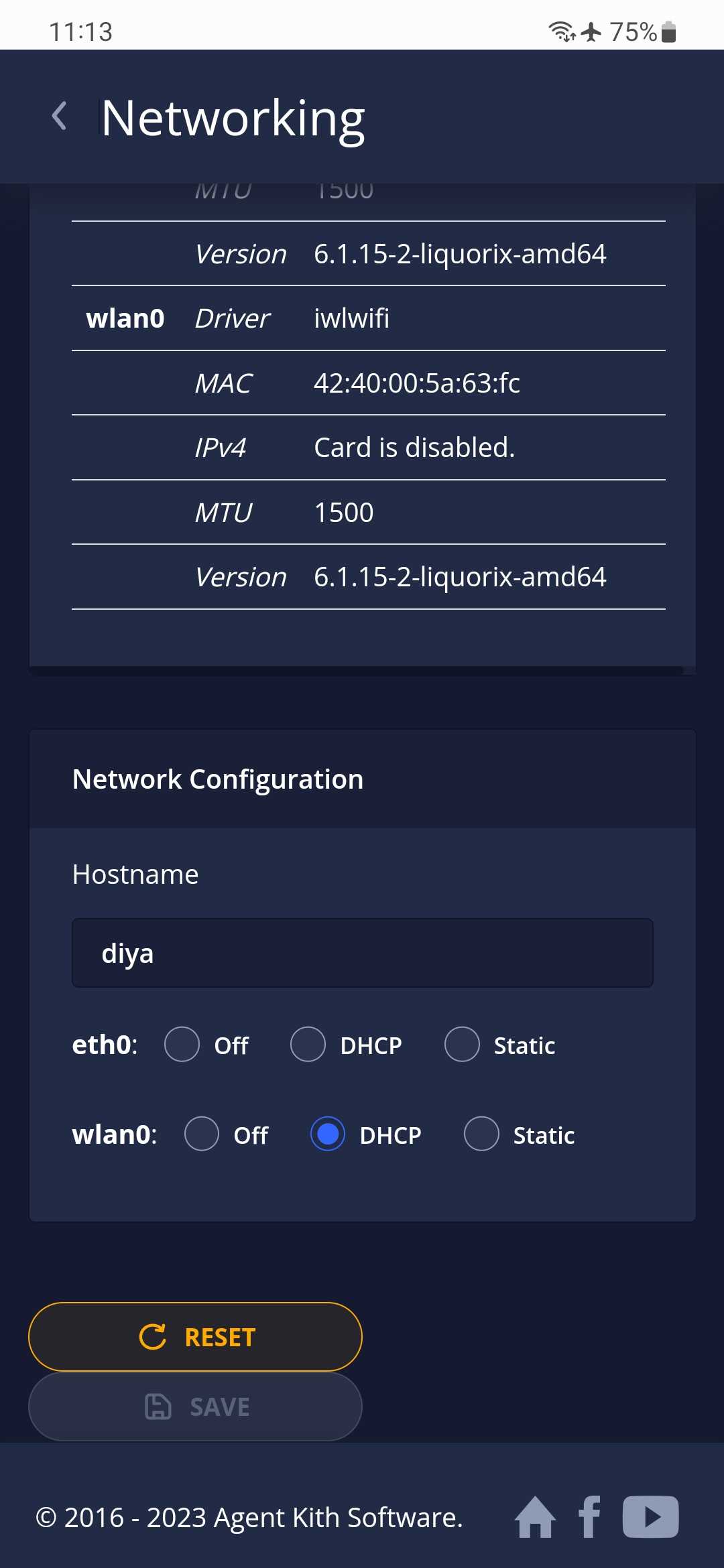

3. INSTALACIJA SNAKEOIL
Završena je instalacija OS (prvog dela dela software koji utiče na zvuk), kao i sve ostalo u sistemu što utiče na zvuk.
Volim UI SnakeOil (kao drugi deo software koji utiče na zvuk), njegove tweak's i ponuđenu grupu players jer mi omogućuju veliku ponudu boja zvuka, izborom različitih players and tweaks, u kojoj mi je nekako lako "da pronađem ono što mi se dopada".
U folderu SnakeOil imate datoteku tekstualnu u kojoj je sve jako lepo opisano šta treba da uradite (Linux komande, za one koji nisu familijarni sa Linux).
Suština je da treba da startujete aplikaciju "Terminal" u navedenom folderu (gde se nalazi fajl Installer.sh) i da pokrenete Installer SnakeOil.
Time je za nas ljubitelje zmijskog ulja kompletirana instalacija.
