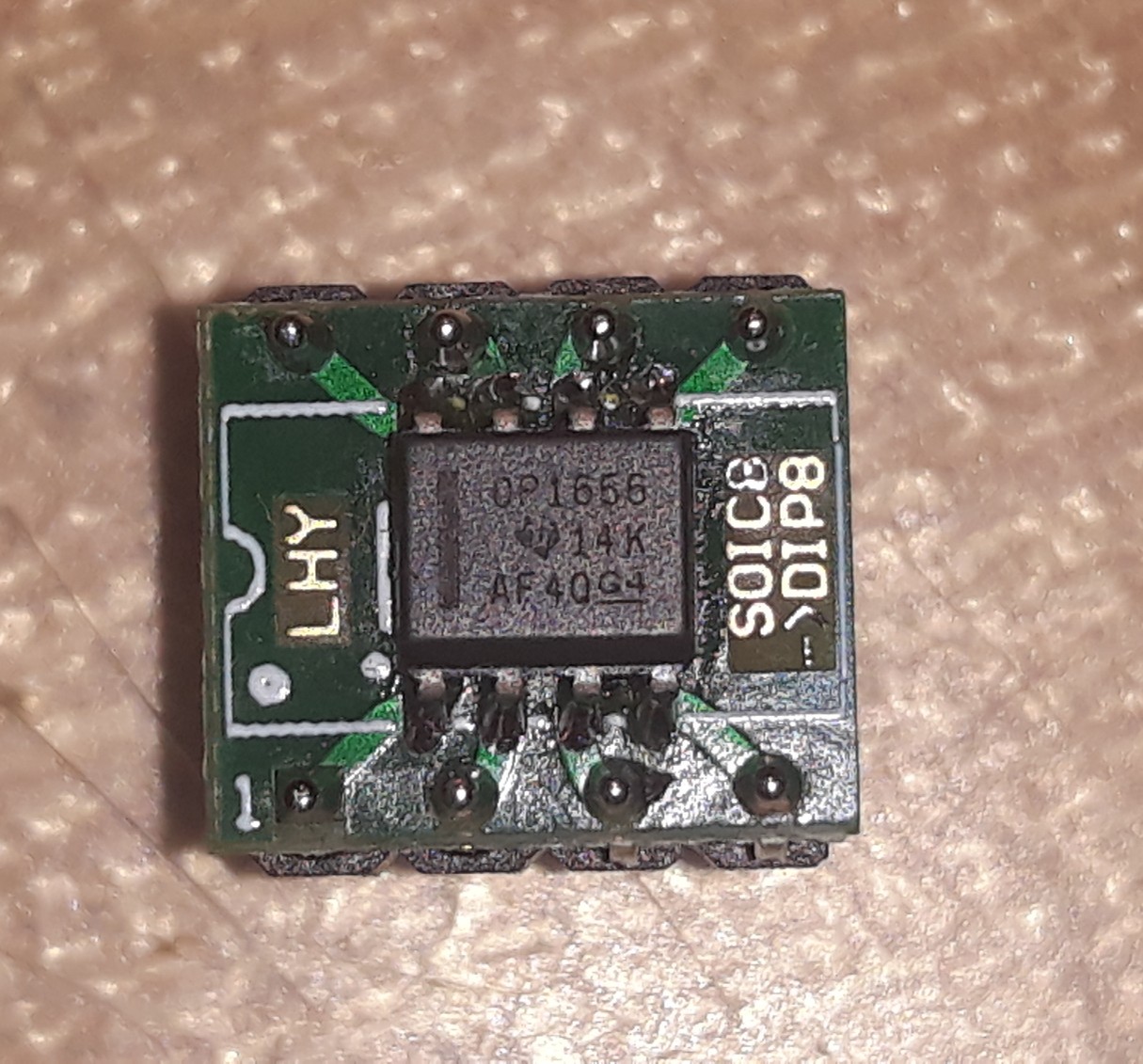

NIXIE Napisano Februar 4, 2023 Autor #4415 Napisano Februar 4, 2023 OPA1656 dupli opamp. DC offset 0.0-0.4mV. Zvuk izuzetno dobar. Ovako na prvu loptu mi zvuči malo mekše i fluidnije od OPA1612, al neka odradi malo. Single verzija se zove OPA1655. djmilicic and Vix je reagovao/la na ovo 2

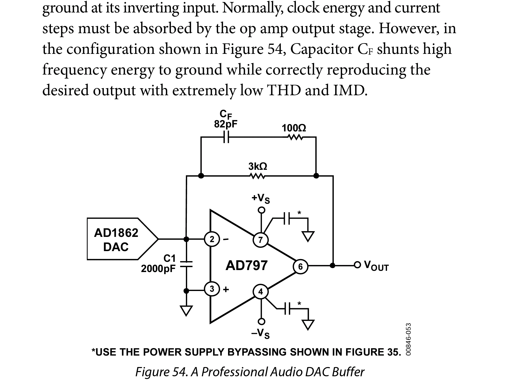

Mikorist Napisano Februar 4, 2023 #4416 Napisano Februar 4, 2023 pre 23 minuta, VukJov reče Кикикикики Navodno se najbolje gađa AD797 sa AD čipovima Ima primer u manualu za AD797 za AD1862 DAC - daklem nije ni 47 (po Miru) nego 82pF tačno +100R.............. PS Audio ima PCM63P-K DAC sa AD797 - ista šema kao gore samo još imaju i prigušnicu paralelno sa 82pf manual u prilogu AD797.pdf Vix je reagovao/la na ovo 1

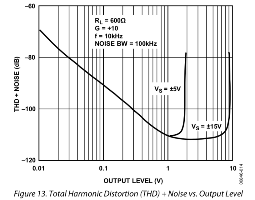

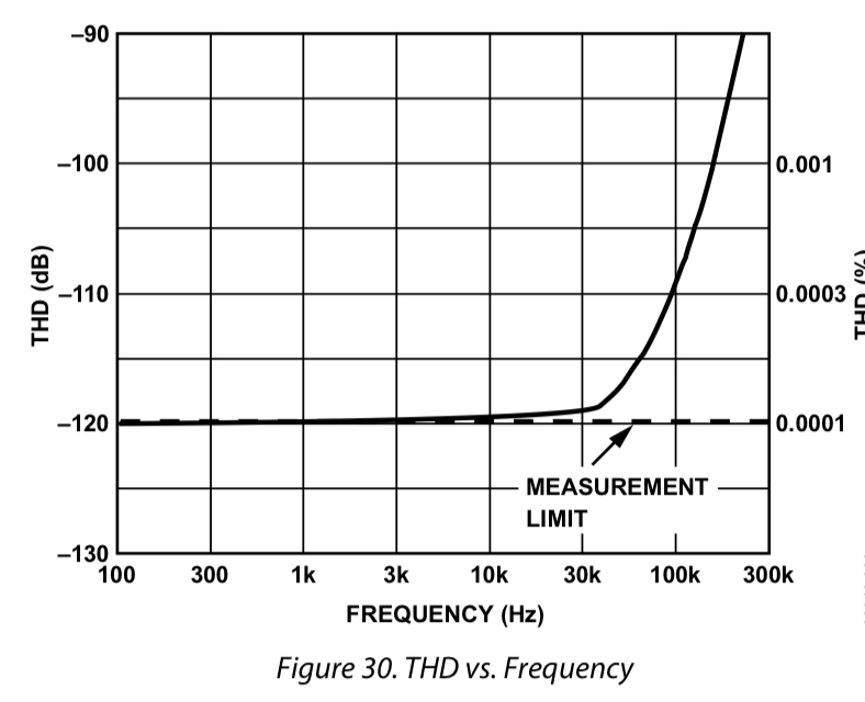

VukJov Napisano Februar 4, 2023 #4417 Napisano Februar 4, 2023 (izmenjeno) 24 minutes ago, Mikorist said: Navodno se najbolje gađa AD797 sa AD čipovima AD797 на жалост је још увек ненадјебив ако му се угоди.. Могуће је да је наведен као пример просто зато што је из исте епохе, као што су сада 1611/1612 свеприсутни у готово сваком datasheet-у конвертера задњих пар година.. Како год, има некакав филтер.. Узгред, мерења дисторзије по фреквенцији за АД797 су врхунска, пораст тек од десет кила, модерни опампи и даље се муче већ после кило, ретко који се приближе овом старцу.. занимљиво да ове графиконе не могу пронаћи ни за један дискретни, гомила других мерења али ово јок. да не би све било баш тако добро са малим сигналима у миливолтима 797 се мучи чини ми се као и сваки други.. Izmenjeno Februar 4, 2023 od VukJov Nesic and Mikorist je reagovao/la na ovo 2
NIXIE Napisano Februar 4, 2023 Autor #4418 Napisano Februar 4, 2023 (izmenjeno) Dao bih blagu prednost OPA1656 nad OPA1612. Bolji je u bas deonicama, bogatije zvuči sveukupno. Srednji su mekši, visoki su im tu negde slični, možda čak i trunku izraženiji na 1656, mada to zna i da se promeni vremenom. Za dak ko pravi, OPA1655 single verzija ovog opampa će biti vrlo dobar izbor za sitne pare. Takođe obratite pažnju na adapter koji koristim. Ovaj jeste malo nezgodan za lemljenje, ali je bolji od onih gde čip stoji popreko. Veze su najkraće moguće, po par mm samo. Izmenjeno Februar 4, 2023 od NIXIE Vix, Nesic and Mikorist je reagovao/la na ovo 3
VukJov Napisano Februar 5, 2023 #4419 Napisano Februar 5, 2023 10 hours ago, NIXIE said: Dao bih blagu prednost OPA1656 nad OPA1612. У пдф-у истичу малу дисторзију на двадесет кила.. Е сад још само када би неко то постигао без типично огромног појачања односно спреге, могло би се то заиста назвати аудио опампом..

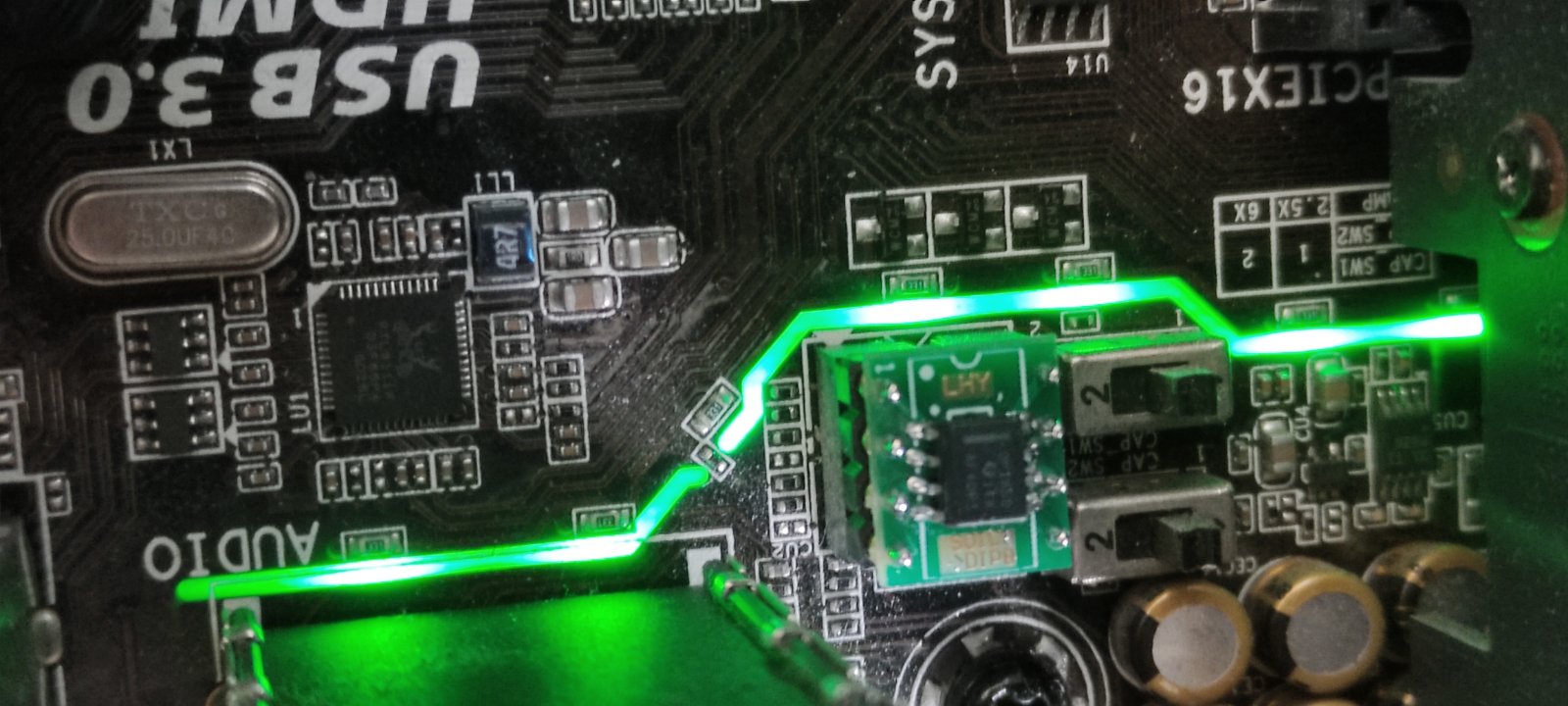

Mikorist Napisano Februar 5, 2023 #4420 Napisano Februar 5, 2023 pre 16 časa, NIXIE reče OPA1656 dupli opamp. DC offset 0.0-0.4mV. Zvuk izuzetno dobar. Ovako na prvu loptu mi zvuči malo mekše i fluidnije od OPA1612, al neka odradi malo. Single verzija se zove OPA1655. Evo slušam na matičnoj onoj specijal. Bolji je 1656 od 1612 ali i od 1622 na 1 ide na X2.5 - 2 na x6 - 4.5V je na 2 Ovo nema šanse da radi samo na opamp. Ovo ima tranzistore na izlazu za ovoliko pojačanje
