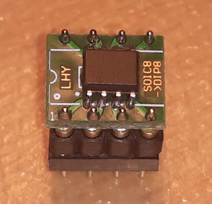

NIXIE Napisano Februar 3, 2023 Autor #4389 Napisano Februar 3, 2023 (izmenjeno) Evo dok kuckam slušam neki SMD OPA2604AU koji sam zalemio na adapter pre sat vremena. Kupljeno davno na ebaj, nikad probano. Bez greške se odmah čuje razlika spram OPA1612. Jednostavno puno se razlikuju i to je to. Obadvojicu jaka NFB drži za uši samo tako u potpuno istom uređaju i potpuno su linearni od 1Hz do barem pola MHz. A zvuče drugačije. Mislio sam da nisu originali, ali jesu. DC offset baš mali, 0.2-0.5mV, a zvuk odličan. Fake primerci zvuče tunjavo i dosadno, a DC offset je 5-10x veći. Izmenjeno Februar 3, 2023 od NIXIE

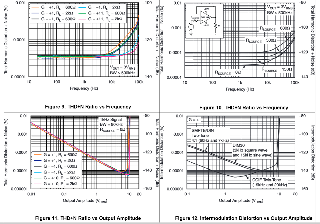

VukJov Napisano Februar 3, 2023 #4391 Napisano Februar 3, 2023 (izmenjeno) 21 minutes ago, NIXIE said: ..potpuno su linearni od 1Hz do barem pola MHz.. Па сад, зависи шта сматраш под линеарним.. Ово су мерења од звучно бољег.. Izmenjeno Februar 3, 2023 od VukJov
NIXIE Napisano Februar 3, 2023 Autor #4392 Napisano Februar 3, 2023 Pa linearni toliko da je teško izmeriti bilo kakvu razliku. A za signale do 2VRMS i izobličenja svake vrste su mizerna. A opet čuješ da ne zvuče isto, majku mu.

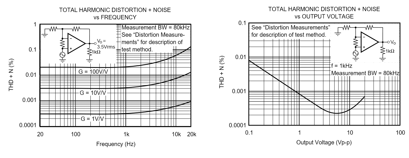

VukJov Napisano Februar 3, 2023 #4393 Napisano Februar 3, 2023 3 minutes ago, NIXIE said: Pa linearni toliko da je teško izmeriti bilo kakvu razliku. A za signale do 2VRMS i izobličenja svake vrste su mizerna. A opet čuješ da ne zvuče isto, majku mu. Као што рекох већ, све су само не линеарни.. ретко кад сигнал прелази један волт, у реалности ти је то доста мање, поготово у високим фреквенцијама где сигнал зна да буде десетинама и стотинама пута мањи.. графикони јасно показују како се ту сигнал квари, ево га овај лошији свеже залемљен, пораст дисторзије од кило до двадесет десет пута, од волта до десетине волта још више, мучени нису ни смели да избаце шта се дешава на десет миливолти..
