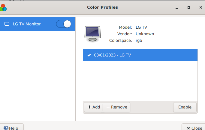

Mikorist Napisano Mart 4, 2023 Share #2169 Napisano Mart 4, 2023 A ICC za TV sam ubacio sa macOS u Linux sad imam isti kolorit svugde plus igram igrice na Steam Sve sa iste masine.... LightMatic and Doktor je reagovao/la na ovo 2 Link to comment Podeli na ovim sajtovima More sharing options...
