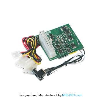

dj.nik Napisano Januar 20, 2010 Autor Share #3 Napisano Januar 20, 2010 Eh, da možeš izvesti napajanje bez kulera i imati HDD bez pokretnih delova, gde bi ti bio kraj.... Ima, ima! Sad već malo preskačemo ali no frks, ionako priča ima na datim linkovima.Napajanje: za sada vrtim LC Power 450W sa 14 cm propelerom .. A pravo rešenje se zove: picoPSU - DC/DC konvertor! Nema buka, nema ništa u stvari! 2-3 kvadratna santimetra pločice nad mobo strujnom konektoromSad sam nešto gledao, stigli su do 200W mada meni toliko ni ne treba. Eve linak za 200W, pogledaj i osnovne ponude (80 - 120W) http://www.mini-box.com/PW-200M-DC-DC-power-supplyHDD za sada 2,5' za lapatopa (skoro nečujan), kad malo opadne cena, eto SDD Link to comment Podeli na ovim sajtovima More sharing options...

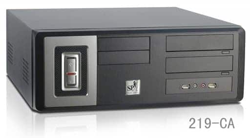

stein Napisano Januar 20, 2010 Share #4 Napisano Januar 20, 2010 Moja mašina za lossless i internet je malo drugačije konfigurisana, kućište je Codegen Briza, full perforirano, svi kuleri pasivni, napajanje je dobilo drugi 12cm vent sa Cooler Master Gemini II hladnjaka koji pasivno hladi AMD690G LE1600 2.2GHz procesor (45W max diss.) i 2G 800MHz memorije, 160G 2.5" SATA2 hard za sistem + 500G 3.5" SATA za podatke + 500G 2.5" F-S externi za još podataka... Kućište: Hladnjak: Matična: Link to comment Podeli na ovim sajtovima More sharing options...

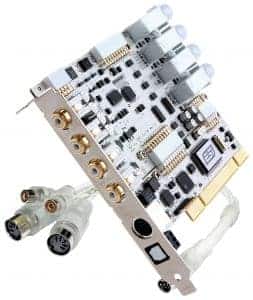

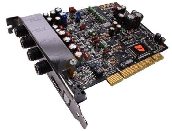

dj.nik Napisano Januar 20, 2010 Autor Share #8 Napisano Januar 20, 2010 Nastavak o hardveru:Nabrojani su osnovni elementi. Ostatak HDD 2,5" od 250GB i CD/DVD rezač koji se zatekao u rezervi. I to je to.Za sada mašina stoji goluždrava i nema se šta lepo pokazati. Gvojze. Perforirano.Povezivanje:Iz audio kartice signal ide na DAC - obe kartice imaju optički i koaksijalni RCA izlaz. Meni se dopada optičkorešenje radi galvanskog odvajanja uredjaja. Razlika u signalu ne bi smelo da bude. Softver:cMP ima predvidjenu mogućnost da se ubaci original CD i klikom na dugme presnimi na HDD. Nije lep na oko kaonpr Foobar-Amaro-JRiver ... ali je predvidjeno da se svim funkcijama može upravljati preko tastature ili mišakome to više odgovara. Dalje razmišljam o rešenjima ala Sir Oliver, komandovanje mobilnim ili slično. Može sevezati na TV izlaz umesto monitora i eto krupnih naslova pesama - za starije naravno Zvuk:Nemam još uvek neko super referentno rešenje - biće biće, ima ovde majstora! Za sada je tu Cambridge Audio DAC3. Uredjaj starije generacije ali vrlo dobar. Verujem da vam je sprava poznata.Ideja mi je da ipak dobijem mogućnost slušanja 24/96, 24/176,4 i 24/192 materijala. Zv. kartica ima DAC 24/192 ioseti se razlika u zvuku. Ovo je mnogo bliže analogiji, kako sam je ja zapamtio. A sad, vreme za Link to comment Podeli na ovim sajtovima More sharing options...

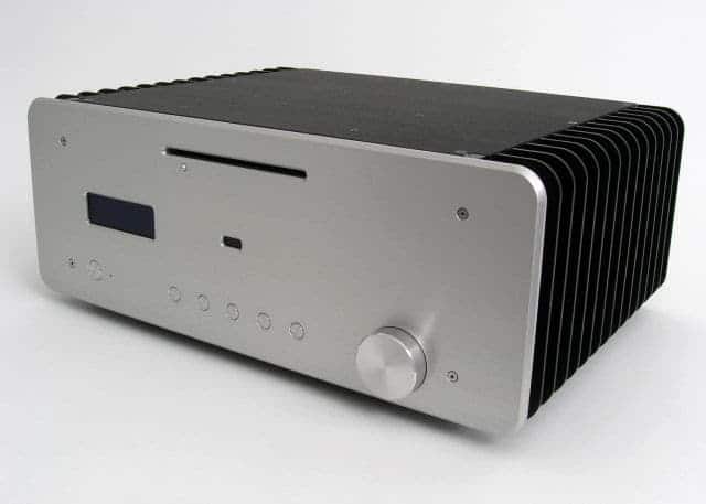

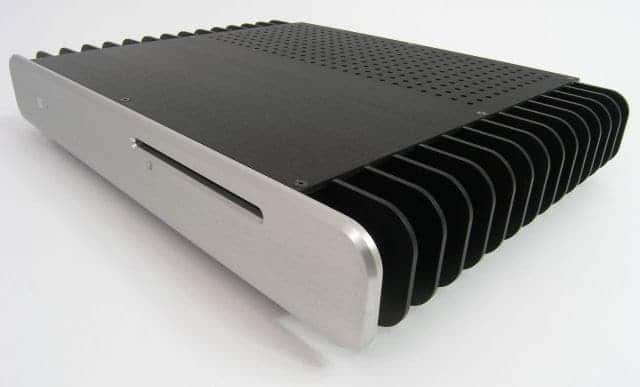

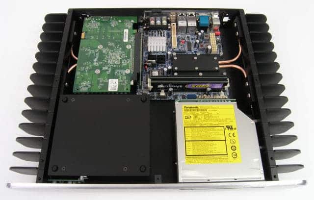

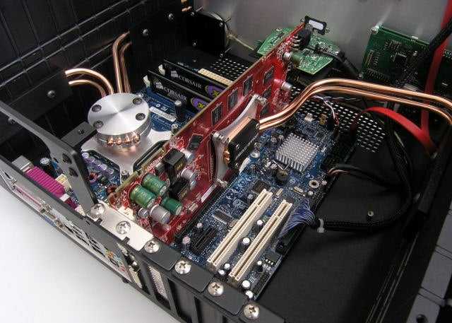

dj.nik Napisano Januar 20, 2010 Autor Share #14 Napisano Januar 20, 2010 A ova lepota... Fanless... Link to comment Podeli na ovim sajtovima More sharing options...
dj.nik Napisano Januar 20, 2010 Autor Share #15 Napisano Januar 20, 2010 Loodo Link to comment Podeli na ovim sajtovima More sharing options...
Ја sam sam Napisano Januar 20, 2010 Share #16 Napisano Januar 20, 2010 A ova lepota... Fanless...Ово већ има смисла, ем је мало, ем је без вентилатора, а и прелеп је!!! Која је фирма у питању?стоН_Колд Link to comment Podeli na ovim sajtovima More sharing options...
dj.nik Napisano Januar 20, 2010 Autor Share #17 Napisano Januar 20, 2010 Ово већ има смисла, ем је мало, ем је без вентилатора, а и прелеп је!!! Која је фирма у питању?стоН_КолдOpako.. 'A-Tech Fabrication' : http://atechfabrication.com/index.htm Link to comment Podeli na ovim sajtovima More sharing options...
Ја sam sam Napisano Januar 20, 2010 Share #18 Napisano Januar 20, 2010 Opako.. 'A-Tech Fabrication' : http://atechfabrication.com/index.htmХвала за линкове!Предивни су, поготову они Слим-Лајн!Ево само још једно питање и нећу више :А цена?стоН_Колд Link to comment Podeli na ovim sajtovima More sharing options...
dj.nik Napisano Januar 21, 2010 Autor Share #19 Napisano Januar 21, 2010 Хвала за линкове!Предивни су, поготову они Слим-Лајн!Ево само још једно питање и нећу више :А цена?стоН_КолдKo te tero' to da pitaš Sad propade sva lepota.. Ima tamo ono 'Case Order Form' al' ne preporučujem klik bez 2-3 piveta / rakijice. Samo smireno :blackeye:Edit: HeatSync 2500 Mini-Client Case ... $569 + options (a moras jos masu toga...) Link to comment Podeli na ovim sajtovima More sharing options...

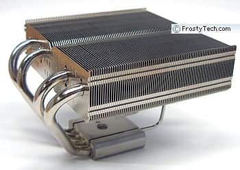

O z Z y Napisano Januar 21, 2010 Share #21 Napisano Januar 21, 2010 Pozdrav ekipi i par reči od nekoga ko PC koristi kao primarni i gotovo ekskluzivni izvor zvuka već 2-3 godine. Osnovna konfiguracija je sledeća:CPU : Intel Celeron 420MB : Intel D945GCCRRAM : Kingston DDR2 1024MB 533MHzSSD : Transcend TS2GDOM40VPSU : CoolerMaster ExtremePower RS-430-PCAPCeleron se hladi pasivno (Scythe Ninja) i jedini vent u mašini je 12ica u napajanju, mašina je praktično nečujna. Temp procesora je cca 35c u fullu, hard diskovi u zoni 30-40c. Iz kucista je razvezano i izbačeno sve osim najneophodnijeg tj. power switcha, stranice su dampirane blu-tackom a unutar kućišta su smeštene i neke kutije sa peskom itd. Hardovi (trenutno 2 kom) su montirani uz pomoć Scythe HDD stabilizera. Sistemska particija je smeštena na IDE flash modul pa se ne čuje a sam playback se odvija iz RAM-a pa su i hardovi nečujni dok se sluša muzika. Mašinom se upravlja preko wireless miša i 15" TFT monitora. Instaliran je XP SP3 i odradjena ekstremna softverska optimizacija za koju je već pomenuti Cics odličan vodič. Podizanje mašine se meri sekundama, aktivnost procesora 0-1%, footprint minimalan, memorija slobodna. Playback se odvija iz pažljivo podešenog Foobara 0.9.6.9 sa USB ASIO drajverima a unutar cMP shella što je za mene optimalna kombinacija jer uživam cMP optimizaciju ali uz neprevazidjen FB konfor i konfigurabilnost. Glavni feature Cplaya tj. RAM playback je u potpunosti moguće realizovati i u samom Foobaru podešavanjem jedne proste opcije. Svaka pesma se pre playbacka kompletno "učita" u RAM i svira bez aktivnosti HDD. Uz pravilno podešene latencije ovo je potpuno nečujno tj. playback je apsolutno gapless. Kućište je dodatno dampirano odozgo kutijama sa peskom itd, stoji na gumenim nožicama i mdf-u. Inače, PC gura signal u Trends Audio UD-10.1 konvertor sa custom externim napajanjem koji generiše S/PDIF signal pa onda Stereovox XV2 coax kablom do Cambridge 840c konvertora. Sve u svemu ja sam veoma zadovoljan postignutim ali i dalje pratim problematiku spreman da se pozabavim daljim optimizacijama ako ne koštaju ništa, ne koštaju puno ili ne zalaze u domen nekog sumanutog preterivanja.Što se tiče Pico PSU i te priče koju pominjete, princip je moguće primeniti i na drugačiji način. Montira se drugi PSU (standardni) koji se adekvatnim (a jednostavnim) zahvatom sinhronizuje sa primarnim PSU i na njega se prebace "prljavi" potrošači tj. ventovi, hard diskovi, USB miš itd a primarnom ostaje samo napajanje MB tj. CPU. U ovu proceduru nisam ušao zato što u kućištu i nemam fanova koji su najgori prljači, a hardovi ionako nisu aktivni tokom reprodukcije. Imam utisak da bi uvođenje još jednog prljavog napajanja u istu strujnu granu imalo više negativnih nego pozitivnih efekata. Link to comment Podeli na ovim sajtovima More sharing options...
InSides Napisano Januar 21, 2010 Share #22 Napisano Januar 21, 2010 Opako.. 'A-Tech Fabrication' : http://atechfabrication.com/index.htmJa sam imao A-Tech HeatSync 6000, njihov originalni "fanless" proizvod, zajedno sa Antec Phantom 350 fanless napajanju.Skupo bilo jeste. Tiho bilo jeste. Trajno? Nije. Najvechi je problem bilo napajanje. Skoro sve firme koje su dizajnirale takva napajanja su prestale zbog visokog stepena otkazivanja. Moj je Antec crkao nakon 2 meseca. Onda mi i oni iz Antec-a i oni iz A-Tech-a savetovali da smestim uredjaj u "ventilirani rack". Ma nemoj. Koji mi qrac onda "fanless"? Mini-Box napajanje [picoPSU recimo] je sasvim u redu, ali 150W? To je OK samo za Mini-ITX, i to ne sve od njih. Ja trenutno sklapam ovo: 1. Intel D945GCLF2 MB. 2. Zalman ZM-NBF47 Chipset Cooler. 3. Scythe Quiet Drive 2.5". 4. Western Digital Scorpio Blue SATA 320Gb 2.5" HDD. 5. Kingston ValueRam 1GB DDR2. 6. E-MU 1212m PCI [Digital Only]. 7. SilverStone LC-10B. 8. SilverStone Strider ST350. 9. Lenovo Multimedia Remote Keyboard. Sve nabavljeno lokalno, osim E-MU [imao sam prije] i Lenovo tastature [dolazi iz USA]. Sve ukupno [ako dodate i E-MU i daljinac] negde manje od 450EUR. Najskuplji elementi su svakako kutija i napajanje. Hteo sam uzeti SilverStone fanless PSU, ali bih hteo [za sada] bar jedan ventilator u kutiji. Ubuduche, zamenim HDD sa SSD i to je to. A da... storage je na 2 x 4TB NAS-a, povezanog na mrezu - unutrashnji HDD je samo za sistem i za eventualni vremeni storage kad ripujem. Link to comment Podeli na ovim sajtovima More sharing options...
