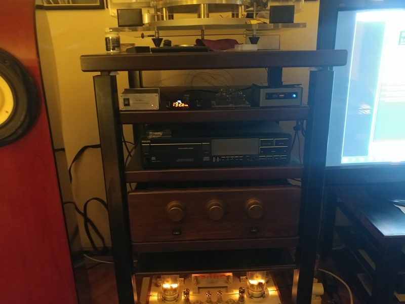

Lemić Napisano Februar 26, 2023 Share #2063 Napisano Februar 26, 2023 Isključivanjem i uključivanjem komandnog PCa, TVa, D3 risivera i rutera, zaključeno da ništa ne pravi smetnje, možda oko 0,5db mereno na mobilnom osciluje hum. NUC prebačen produžnim na drugu fazu i nema pisaka, šta se to dešava, ko će ga znati. Sad je ideja da se to raščivija, odma sam zvao električara za koga mislim da mu je dostupna merna oprema za pregled instalacije, naročito uzemljenja. Raščišćeni kablovi, audio kompomente sve prikopčane na audio strujnu letvu, PC, TV, D3 risiver i ruter na posebne produžne koji se kopčaju na duplu utičnicu u zidu, NUC na drugu fazu, čujan pomak u zvuku, čvršći bas, bolji prostor i detalji, da ne veruje čovek. Sad ću morati da se pozabavim strujom, izvući ću iz table sa osiguračuma trofazni kabl do sistema i onda bockati dok ne nađem najbolju kombinaciju, NUC je inicijator. Link to comment Podeli na ovim sajtovima More sharing options...
Lemić Napisano Februar 27, 2023 Share #2064 Napisano Februar 27, 2023 (izmenjeno) Večeras preslušavasmo sva 4 USB izlaza iz NUCa, svi su 3.1 dva su sa prednje strane, oni lošije zvuče od zadnjih koji su uz UTP konekciju, od dva zadnja, donji za nijansu bolji, nekako ima više akustike. Mislio sam da UTP mora da ima neki negativan uticaj zbog blizine, ali nije tako. I, definitivno HDMI kabl unosi smetnju, neki brumić se javlja baš čujno, probaću ovih dana da kupim bolji kabl i sa feritima. No, mislim da je Kuja savršeno u pravu, sve portove treba ugasiti i ostaviti samo jedan USB i LAN. Opet po njegovom savetu, downgradeovaću USB na 2.0, našao sam neku softersku opciju, ako ne, može da se fizički nešto tutne, manje zrači. Sutra stižu i S/FTP LAN kablovi. Izmenjeno Februar 27, 2023 od Lemić Link to comment Podeli na ovim sajtovima More sharing options...

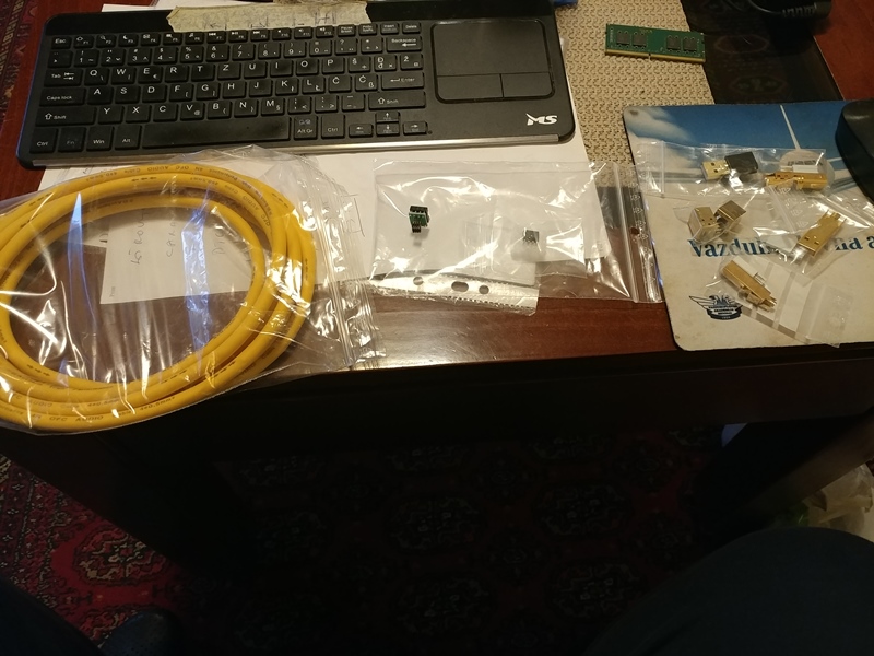

Lemić Napisano Mart 1, 2023 Share #2065 Napisano Mart 1, 2023 Kupljeni UTP kablovi CAT 6A, a stigli 7, još bolji, isporuka danas za sutra, cene povoljne, kablići ko lutka, Avemarket firma za preporuku. I dalje se javlja brum kad se pipne HDMi konektor kabla koji je zakopčan na TV, moraću da probam kabl sa feritima, povoljno u Borilkplus u Beogradu. Protok sa HDD PCa na SSD NUCa ide sad 100Mbs, obrnuto ne više od 75, a pada i ispod 40Mbs, fajl od 9Gb. Imam jedan rastavni trafo na C jezgru, na njega je išlo linerano napajanje za DAC, sad sam ga izmesatio sa te kućne faze i prebacio na drugu fazu u stanu, gde NUC nije imao piskanje, metuo "lopova" i zakačio i NUC, tako da je muzička digitalija sad na dobrom izvoru struje. Iskreno, nisam očekivao toliki rezultat, slušali smo bili Stokfisch direktno rezani SACD predhodno, bez trafoa, zvuk je bio lošiji nego na ostalim običnim izdanjima te produkcije, ćebe na klaviru, a metlice muljave, kad se konektovalo na trafo, nema ćebeta i činele tačne. Generalno zvuk sa još više akustike i prostora, naročito po dubini. Da li je razlika samo u napajanju sa druge faze, ili je NUCu bilo značajnije da ima bolju filtraciju koju je dobio preko odvojnog trafoa, moralo bi da se zeza, ali je Mirkan izneo sud da je potrebno što bolje napajanje za audio PC, ovo to i potvrđuje. Razlika je opet kao stepenica, pričamo gosn Maričić i ja, mislio sam da što je sistem bolji, u smislu rezolucije, da je sve teže napraviti pomak u boljitku, a ispada obrnuto, nemilosrdno čuje sve što se čačne. Sinoć je došao novašnji prijatelj, doneo neke đunte za BMW meni, a i raznorazne za ovu pasiju. On će se prihvatiti da uradi linerarno napajanje za NUC, Gosn Neša mu je izneo niz nekih svojih ideja, "genijalno" je bio Ivčin komentar. Ima posebna tema o napajanju pa će biti nastavka u njoj. NUC je dobio sinoć još jedan slot memorije, sad ima 16Gb: Ovo je gornja strana, ispod ove metalne ploče se nalazi hladnjak za procesor, ne znam da li se dodiruju: NUC je konačno dobio svoje mesto na polici, poklopac je odvojen da se bolje odaje toplota, mada je sinoć nakon par sati slušanja temperatura nešto toplija od moje šake, ne više od četrdesetak stepeni, možda i manje jer su mi udovi postali hladniji zbog boleščine: Noćas, probudivši se zbog tegobe, guglah i naiđoh na klip, gde čovek dodaje hladnjake na NUC: Nisam ni znao da postoje lepljive duplofan termoprovodne folije, nađoh sinoć i na KP hladnjak koji se ovako lepi na M2 SSD. Mogu da se nađu ovde hladnjaci koji bi bili adekvatni da se zalepe na lim sa gornje strane NUCa, to bi sigurno za neki stepen obaralo temperaturi i omogućilo da se snizi brzina obrtaja ventilator turbine, ne znam dal postoji opcija da se čak isključi do neke temperature, pali i gasi ko ventilator na automobilu, @Kujić? I ovo je odličan tutorijal za održavanje, drugi NUC mi se malo čuje, sigurno je prašnjav ko na ovom klipu: Link to comment Podeli na ovim sajtovima More sharing options...

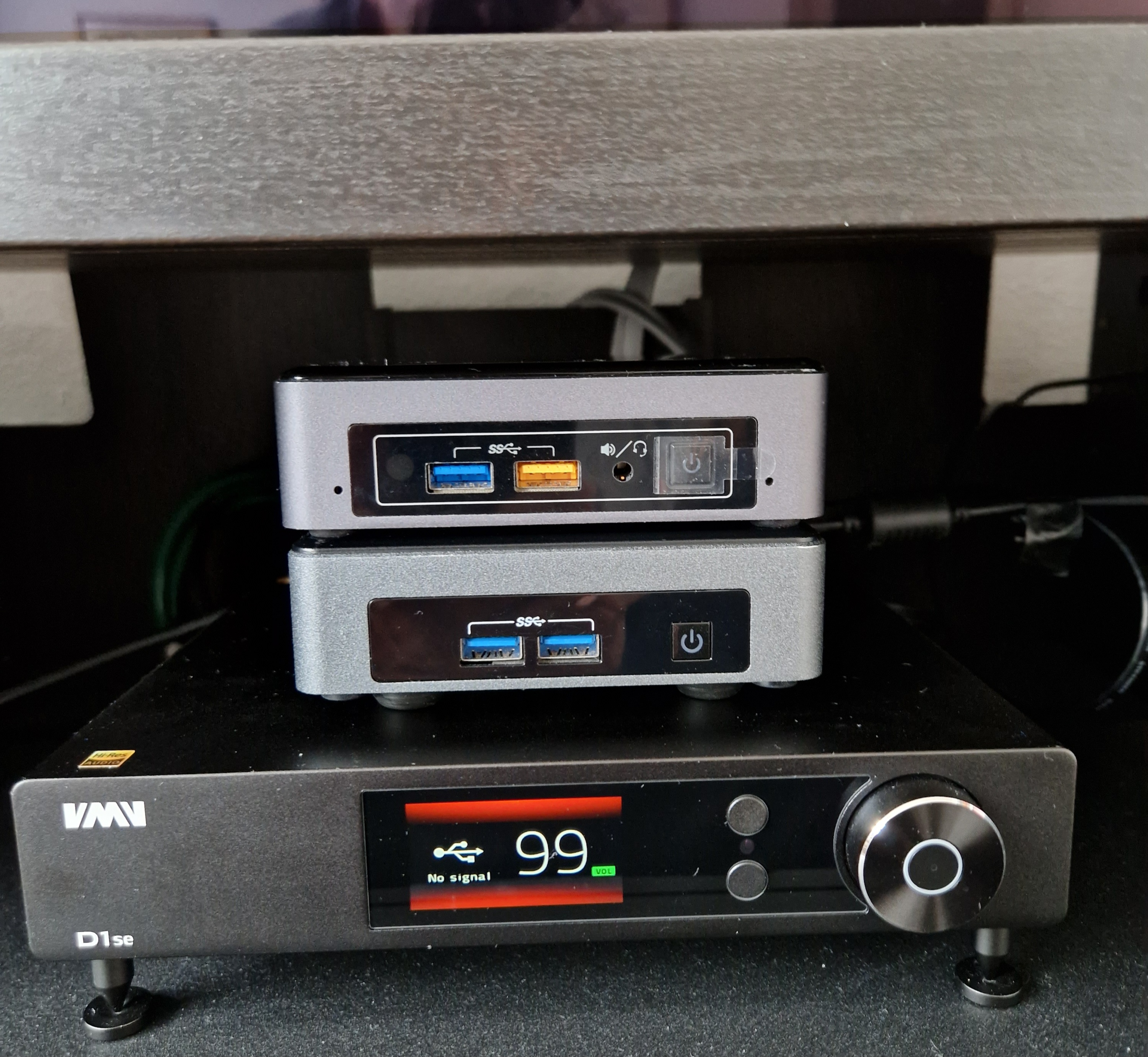

Srecko Napisano Mart 2, 2023 Share #2066 Napisano Mart 2, 2023 Stigao mi je juče i drugi BOXNUC7I5BNK (2019.), za "B" sistem . Mislio sam lako ću da napravim identični server, no shvatih da to i nije baš tako, da ne kažem još uvek sam daleko i što je najgore nemam ni ideju kako to da učinim. Prvi NUC (donji) je podignut sa Ubuntu 20.04 server i SnakeOil Instalerom (3 puta sam pokušao da ga podignem sa blind ISO i nije hteo). Zvučno sam se opredelio (slušajući ga) za MPD (0.23.5) player i naravno za Tidal. Zato je SnakeOil konfihurisan: MPD+LMS+UPMPDCLI. To mi je omogućilo: 1. MPD zvuk. 2. LMS Media server. 3. Tidal (upravo preko "UPNP bridge" plugin-a LMS). Upravljanje, android telefon Squeezer app. I, malo je reći da mi je se rezultat dopao! Po istom principu, podigao sam NUC sa 22.04 server i po istom principu instalirao i konfigurisao SnakeOill. Malo je reći da sam bio iznenađen kada sam video da LMS ne vidi player (sa UPMPDCLI) i da "UPNP bridge" ne sadrži konfiguracioni deo. Svašta sam pokušavao (na Google i ne nađoh puno iskustava) i ništa nisam uspeo. Jedina prava informacija je bila iz Wiki uputstva za SnakeOil da na istoj lokalnoj mreži može da egzistira samo jedan LMS te da se prvi NUC konfiguriše kompletno (MPD+LMS+UPMPDCLI) a drugi kao klijent (shvatih) (MPD+UPMPDCLI). Naravno da nije bilo rezultata. Rekoh probao sam svašta i tek je proradila (baš sve, i Tidal i upravljanje sa tel. i ... ) opcija: Squeezelite (Ralph)+LMS, dakako LMS isti (jedan jedini Account). Nažalost taj zvuk je baš kako su ga opisali, milozvučan ali bez puno detalja. Trenutno slušam SnakeOill sa MPD (sjajan zvuk), upravljam app MPDroid koja je stara i ne sviđa mi se (Squeezer je za klasu bolji) i odrekao sam se Tidal do daljnjeg (kad hoću da slušam Tidal rekonfigurisem SnakeOill što potraje minut dva). Šta je razlog, đavo bi ga znao, moguće je da ne funkcioniše i zbog inkopatibilnosti Ver. UPNP bridge i Ubuntu 22.04. Lemić je reagovao/la na ovo 1 Link to comment Podeli na ovim sajtovima More sharing options...
