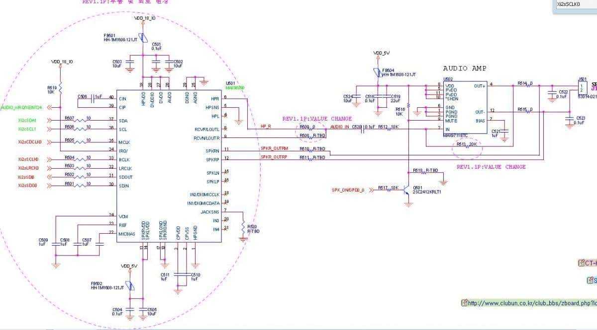

ZZZ Napisano Februar 11, 2014 Share #642 Napisano Februar 11, 2014 Postoji I2S bus. po podacima Latch i SCK su outputi u zavisnosti da li je chip setovan kao master. Što je i najverovatnije. Opet ako je setovan kao slave, ti signali odnekuda dolaze na chip. Pa je kapiram u svakom slućaju bilo master ili slave, bus prisutan?. Koliko sam video nemaa hardverskog pina za setovanje moda, što je i logično jer chip menja ulogu master slave u zavisnosti od softvera koji mu pristupa?. MCK je vrlo fleksibilan po frekvenciji i asinhroni je. Što ne znači da mu se ne moze dovesti i neki deljiv digi audio MCK. Osnovno je pitanje koje je pakovanje chipa, ako je ono sa pinovima sa strane, onda može skoro sve da se uradi. A ako je ono drugo pakovanje gde su pinovi kao kod kamper cipela skroz po dnu - onda ništa... . I to moze ladno u dac makinu da ide ili još bolje u posebnu kutijicu gde su MCK napajanje a onda eksterni bal. digi bus out... Pa super ako ima već na YT neko uputstvo? . ma da, tu može i da se napravi i neki custom Cu hladnjak ili što reče L profil pa na unibody kutijicu da legne... Link to comment Podeli na ovim sajtovima More sharing options...
ZZZ Napisano Februar 11, 2014 Share #643 Napisano Februar 11, 2014 Mislim da je tu ipak ono malo nezgodno pakovanje... Ili skinuti ceo chip, ili pronaći R 501, 502, 503, 504 i 505... . ima tih uredjaja još, treba izabrati samo neki zgodniji. to je mozda pre-malo...? Link to comment Podeli na ovim sajtovima More sharing options...

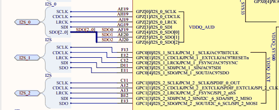

Aleks Napisano Februar 11, 2014 Share #644 Napisano Februar 11, 2014 https://docs.google.com/file/d/0B5aZmgmqP9rORU5xUXR5MHV5OGs/edit?pli=1 Strana 11. Čini mi se da je pakovanje ono 'ebano, otpornika nema na ovoj šemi, ali sigurno ih ima na samoj ploči. Ali avaj, mikroskop i najfinija lemilica Link to comment Podeli na ovim sajtovima More sharing options...
ZZZ Napisano Februar 11, 2014 Share #645 Napisano Februar 11, 2014 nije tu, tu stranicu sam odmah pogledao. nego na stranici 3 pri nekom većem chipu postoje čak 3 busa od toga jedan sa 3 data linije... Link to comment Podeli na ovim sajtovima More sharing options...

Ubledeli Napisano Mart 8, 2014 Share #657 Napisano Mart 8, 2014 Ili skinuti ceo chip proizvodjac predlaze da se skine DAC sa plocice ukoliko je potreban i2s sta dalje sa istim? izolator...reclocker... Link to comment Podeli na ovim sajtovima More sharing options...

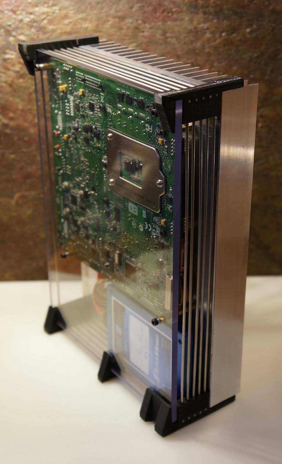

prophet Napisano Mart 17, 2014 Share #660 Napisano Mart 17, 2014 Ne znam da li je ranije pominjano ali meni se mnogo dopada ovo rešenje. OS bi mogao na karticu ako ploča to podržava, umesto stakla perforirani lim. Neko bolje filtrirano DC-DC. I ne mora 3D printing. http://imgur.com/a/YAUaU Link to comment Podeli na ovim sajtovima More sharing options...
