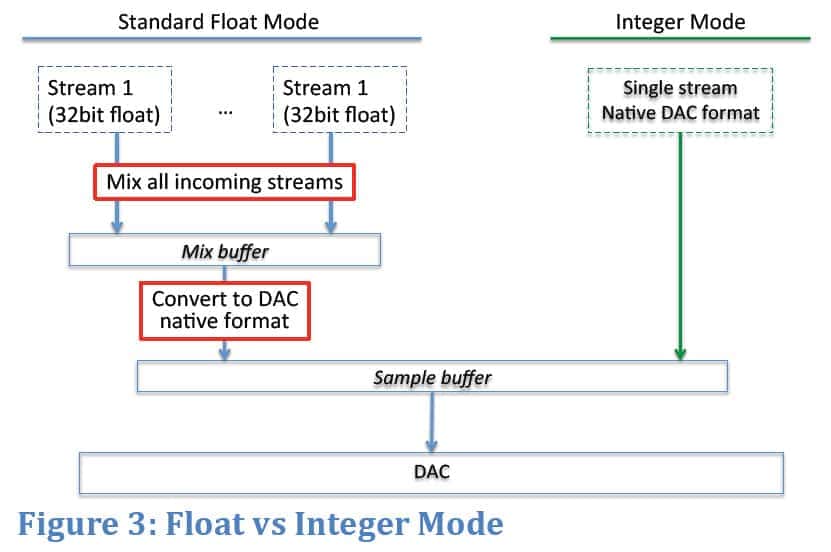

Kujo ne rece da li na miniju koristis OSX ili WIN?
Audirvana postoji samo za OSX.
Probaj obavezno, najbolji plejer koji sam cuo.
Ako imas kompatibilni USB interfejs najbolja opcija je koriscenje tzv. integer moda,
kada se preskace sve i Audirvana komunicira direktno sa audio hardverom.
http://www.amr-audio.co.uk/large_image/MAC%20OSX%20audio%20players%20&%20Integer%20Mode.pdf
Nadji verziju 1.4.6 (kod Rusa), novije verzije od 1.5 navodno ne sviraju tako dobro.
