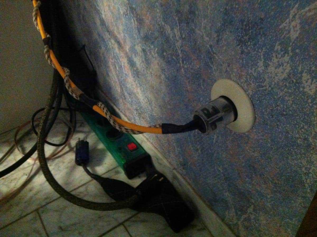

...sam se banovo Napisano Februar 7, 2015 Share #729 Napisano Februar 7, 2015 Ako staviš dovoljno žice i korektno izvedeš spojeve, ne bi trebalo da bude problema. Ja sam pravio strujni kabel sa CAT6 - izbacio sam ga jer je bio previše krut tj totalno nesavitljiv... „Dovoljno žice“ je rastegljiv pojam ako se zna da je dozvoljeni napon 67Vrms(DC)(cat7) do 125V(DC)(cat5). Dozvoljena snaga za cat5 je 25W. Moguće je da ja grešim u čitanju osobina... Da, postoji opasnost da se istopi izolacija. I ako se lemi, ako je poliolefinska izolacija, mora brzo i pažljivo. Nisu predvidjeni za tu namjenu. Evo na slici se vidi kabel što sam sklepao za probu (imam viška vremena pa se glupiram) oko kabla sam namotao žicu od pegle ROLFMAO i spojio sam širmove sa kablova na uzemljenje. Osam žica iz CAT kabla su spojeni u jednu i gurnuti u fazu a dve spojene žice s pegle idu na nulu. Ništa nije lemljeno jer su konektori sa šrafovima i eto isprobao sam ali ne bih onda ostavljao na opremi makar to bilo napajanje samo za transport i dac.... Sledeća ideja je bila da stavim još jedan CAT sa 8 žica na nulu a da kabel od pegle bude samo širm Link to comment Podeli na ovim sajtovima More sharing options...

...sam se banovo Napisano Februar 7, 2015 Share #731 Napisano Februar 7, 2015 wot? hahaha dobar smajli... opušteno... Dopada mi se ono što dobijem sa cat kablom, kao IC sam probao sve varijante i za to ne valja, kao zvučnički kabel nije loše pa reko da probam kako radi kada se koristi kao strujni kabel... Link to comment Podeli na ovim sajtovima More sharing options...

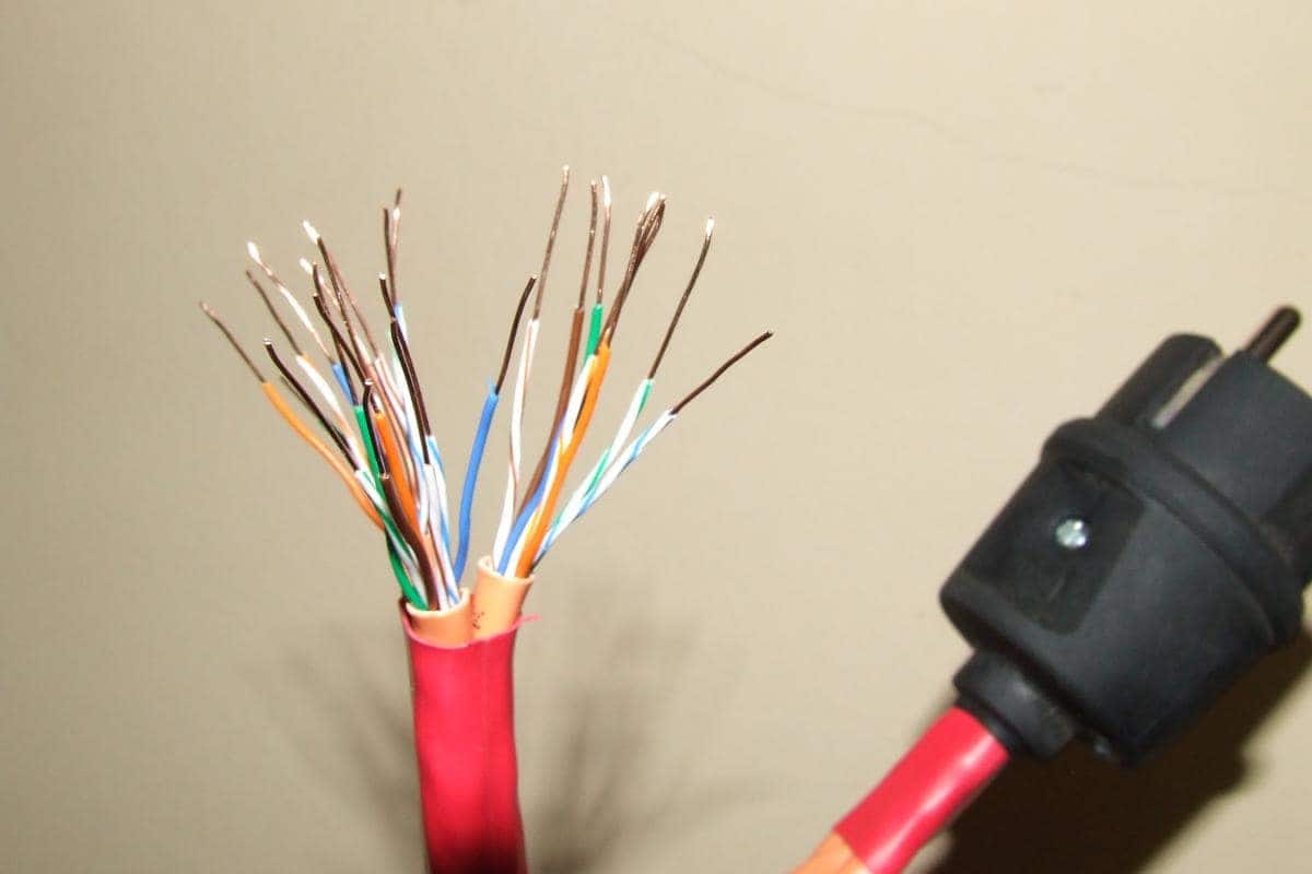

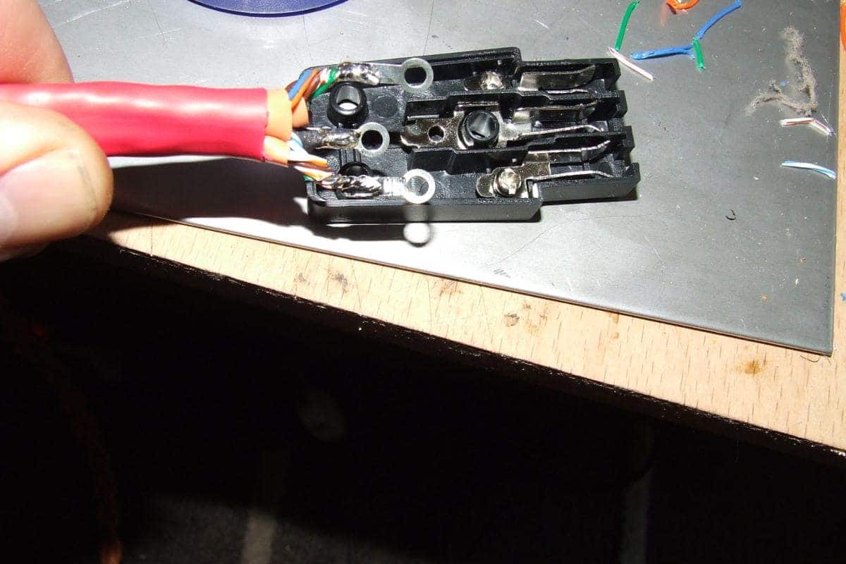

stein Napisano Februar 7, 2015 Share #732 Napisano Februar 7, 2015 Kako rekoh, ovo funkcionisalo bez požara ali je ipak izbačeno. Posle se to pokazalo kao odličan potez jer je žica iskorištena za adekvatniju primenu... Link to comment Podeli na ovim sajtovima More sharing options...
...sam se banovo Napisano Februar 7, 2015 Share #733 Napisano Februar 7, 2015 DSCF3114.JPG DSCF3115.JPG Kako rekoh, ovo funkcionisalo bez požara ali je ipak izbačeno. Posle se to pokazalo kao odličan potez jer je žica iskorištena za adekvatniju primenu... Da ovaj cat7 se razlikuje od tvog cat6 što je još svaka parica još posebno zamotana u neku metalnu foliju Imaš neke utiske? Kad si to pravio, davno? Kablovi završili u pojačalima a? Link to comment Podeli na ovim sajtovima More sharing options...
stein Napisano Februar 7, 2015 Share #734 Napisano Februar 7, 2015 Dosta davno... Slike datiraju iz juna 2008... posle sam te žice iskoristio kojekude... Link to comment Podeli na ovim sajtovima More sharing options...
...sam se banovo Napisano Februar 7, 2015 Share #735 Napisano Februar 7, 2015 Dosta davno... Slike datiraju iz juna 2008... posle sam te žice iskoristio kojekude... Kolko dugo si koristio taj strujni kabel? Voleo bi da čujem još nečije mišljenje o pouzdanosti, nije da bi ja to koristio mesecima godinama, svrha ovog je samo testiranje raznih kablova (pošto sam već sve konektore testirao) ali izgleda da ovo niko nije probao ili retko ko... a znam je da je vrhunski kvalitet samih žica u tim mrežnim kablovima! Link to comment Podeli na ovim sajtovima More sharing options...
stein Napisano Februar 7, 2015 Share #736 Napisano Februar 7, 2015 Kolko dugo si koristio taj strujni kabel? Jednom, deset minuta. Kako rekoh, nije mi se baš dopalo što je toliko krut... Ima šta mora da bude kruto kada se zabode, ali ne i strujni kabel... Link to comment Podeli na ovim sajtovima More sharing options...
