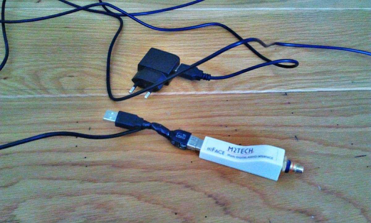

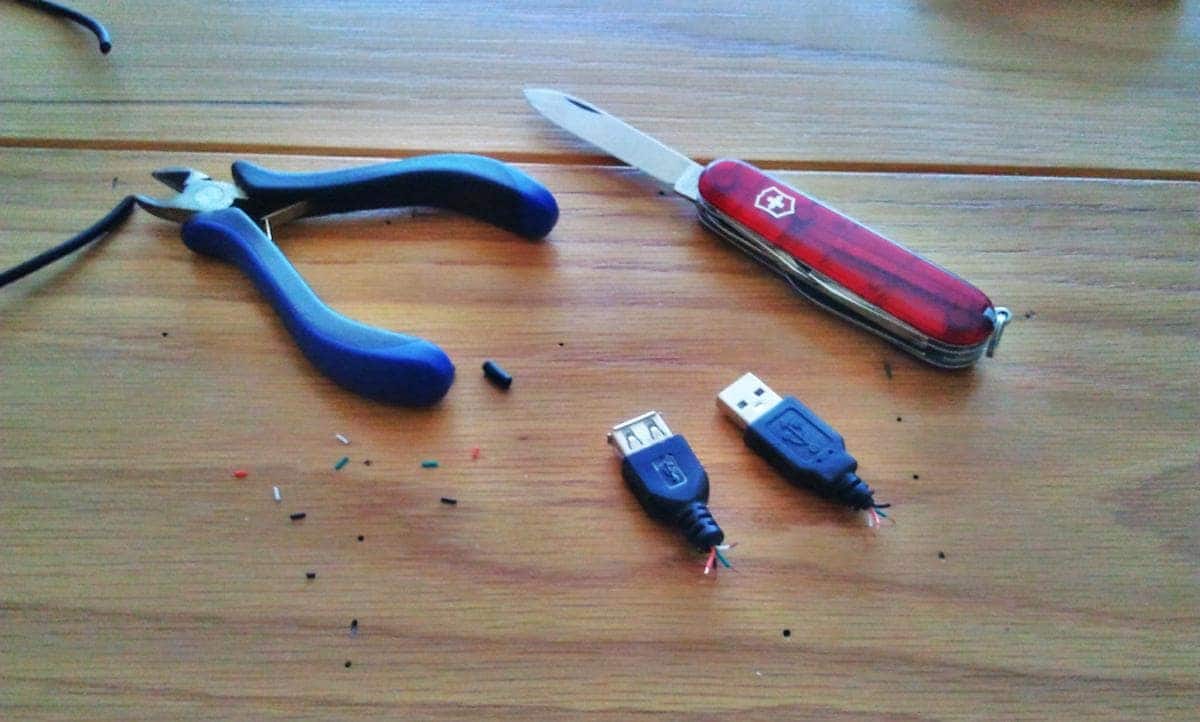

Malo prepodnevnog eksperimentisanja...
Usb produžni kabel presečen 1cm od džekova. +D i -D spojeni direktno, +5DCV sa punjača na ženski usb džek i GND zajednička sa punjača i na oba džeka.
Primetan napredak u zvuku. Smireniji visoki, manje probadanje ušiju prilikom udara klavira, zvučna slika otišla u visinu...
Nisam očekivao ništa značajno, međutim definitivno je vredelo malo se poigrati.
Do sada definitivno najviše dobitka u odnosu na uloženo vreme i trud! :)
Postavlja se pitanje koliko bi bilo napredka sa recimo hiface2 kojeg baš dosta ljudi hvale (ili sa anamerom, audiophileom itd...) i sa kakotreba odrađenim napajenjem.
