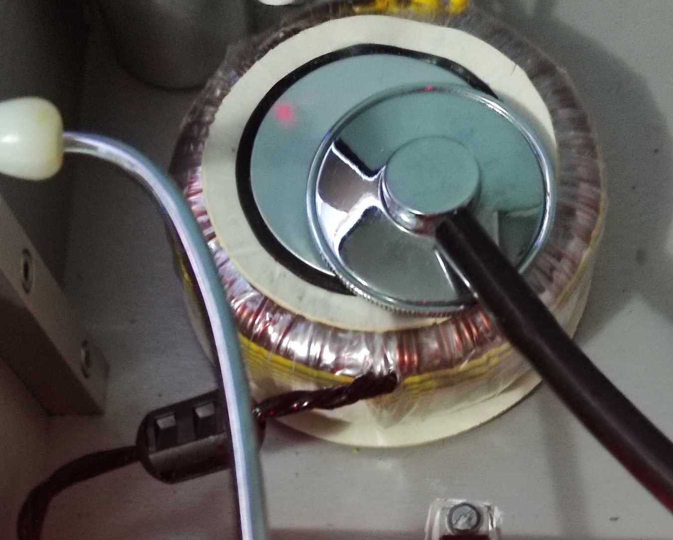

Zbora Napisano Avgust 25, 2022 Autor Share #177 Napisano Avgust 25, 2022 (izmenjeno) da se razumemo. Ne pokusavam ja na da napravim trafo totalno "mrtvim" ovoliki trafo uvek malo zuji ... to nije problem. ja hocu da otklonim kad naidju smetnje jer je to bucnije od npr Gorenje zamzivaca kad radi, bukvalno vibrira celo kuciste. Izmenjeno Avgust 25, 2022 od Zbora Link to comment Podeli na ovim sajtovima More sharing options...
Mikorist Napisano Avgust 25, 2022 Share #178 Napisano Avgust 25, 2022 Mora snuber da se stavi i umrtvi.... Ne sme da se čuje ni kad uzmeš stetoskop i staviš na njega Link to comment Podeli na ovim sajtovima More sharing options...
Mikorist Napisano Avgust 25, 2022 Share #179 Napisano Avgust 25, 2022 pre 15 minuta, Mikorist reče Ne sme da se čuje ni kad uzmeš stetoskop i staviš na njega znači bukvalno...samo su tiši i bolji Trafomatic trafoi od ovih.... Zbora and Doktor je reagovao/la na ovo 1 1 Link to comment Podeli na ovim sajtovima More sharing options...

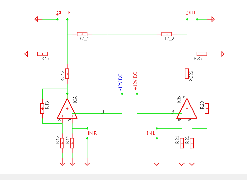

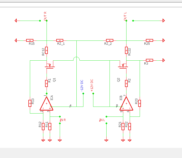

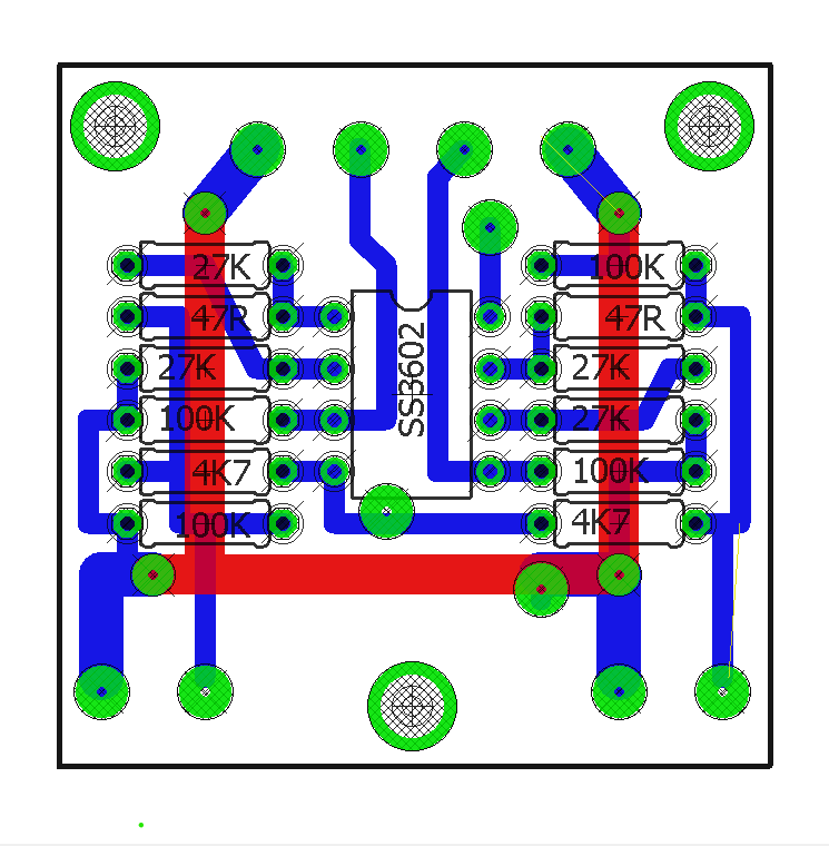

Zbora Napisano Avgust 29, 2022 Autor Share #188 Napisano Avgust 29, 2022 Nego da se vratim ja na temu pretpojacala. Ovo je sema koja sada radi: E sada da bih dodao mosfet folover na ovu semu, da li sam dobro skapirao iz NIXIEjeve teme, to bi bilo ovako nesto ? Link to comment Podeli na ovim sajtovima More sharing options...
Zen Mod Napisano Avgust 29, 2022 Share #189 Napisano Avgust 29, 2022 neces dobiti nista vec imas follower kako je napravljen preamp i ne treba ti Cojones za drive, sto daje mosfet, jer ti je dovoljno visoka Rin pojacala Zbora je reagovao/la na ovo 1 Link to comment Podeli na ovim sajtovima More sharing options...
Zbora Napisano Avgust 29, 2022 Autor Share #190 Napisano Avgust 29, 2022 (izmenjeno) Sjajno, to je onda reseno. E sad Zen, ti si predivedo pot od 10K, Posto imam one preklopnike sto je NIXIE preporucio ali od 20K i od 50K, mogu li da koristim neki od njih Ako Moze, koji od ta dva je bolje i koje vrednosti otpora bih trebao da premenim da bi to radilo ? Evo da bude lakse: Izmenjeno Avgust 29, 2022 od Zbora Link to comment Podeli na ovim sajtovima More sharing options...

Zen Mod Napisano Avgust 29, 2022 Share #193 Napisano Avgust 29, 2022 uzmi 20K povecaj R11,R21 na 100K gain ostaje isti, povecavas Rin da je bolje usaglasena situacija sa Rout od pota Zbora je reagovao/la na ovo 1 Link to comment Podeli na ovim sajtovima More sharing options...

NIXIE Napisano Avgust 30, 2022 Share #195 Napisano Avgust 30, 2022 pre 11 časa, Zbora reče da li sam dobro skapirao iz NIXIEjeve teme, to bi bilo ovako nesto ? Ne bre sve je pogrešno oko Mosfeta. Samo precrtaj sa moje šeme. Mosfet kao follower, tu se dešavaju dve stvari, primorava OPA da izlazni stepen radi u A class i single ended do nekih 2V RMS ili malo više. Posledica toga je da to zvuči drugačije nego sam OPA. Čak i kad ga gurneš u A class sa otpornikom od izlaza do nekog napajanja (plus ili minus). Takođe, ako se stave veći hladnjaci i pusti malo jača mirna struja kroz mosfet (par stotina mA, više je bolje) eto pojačala za slušalice. Link to comment Podeli na ovim sajtovima More sharing options...

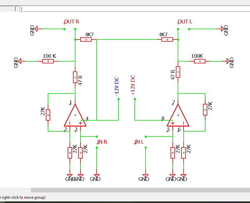

Zbora Napisano Avgust 31, 2022 Autor Share #196 Napisano Avgust 31, 2022 Vec sam ti rekao da sporo palim , ali tek sad mi je jasnije sta se desava sa otpornicima i mosfetom... Verujem da je mosfet ozbiljnije resenje za preamp ali buduci da ce ovo biti integrisano u Citation i da se nece nikad koristiti kao zaseban preamp, kapiram da je bolje za sada da ostanem na jednostavnijem dizajnu, plus sto je tesno sa prostorom.... Ovo ce se vrlo verovatno koristiti u perspektivi sa recivera sa front/premp izlaza tako da sam cak i potenciometar razmisljao da izbacim ali ipak ostaje pot, za slucaj da taj bor otplovi... Evo ga ovako. Link to comment Podeli na ovim sajtovima More sharing options...
Zbora Napisano Septembar 3, 2022 Autor Share #197 Napisano Septembar 3, 2022 Hocu da probam ovo ovako kako jeste na napajanje od 15V a da ne pokarabasim gain, sada je 12V. Moram li da menjam neki od otpora ? ili samo plug and play ? Link to comment Podeli na ovim sajtovima More sharing options...
Zen Mod Napisano Septembar 3, 2022 Share #198 Napisano Septembar 3, 2022 nema promene u semi, ako ces samo da menjas napajanje sa +/-12Vdc na +/-15Vdc Link to comment Podeli na ovim sajtovima More sharing options...
