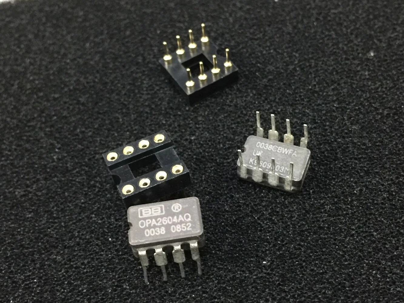

On 2/11/2022 at 8:38 AM, NIXIE said:
Ako uzmeš originalni OPA2604 nisu potrebni sprežni kondenzatori nikakvi na ulazu ili izlazu. Da ne pominjem koliko to bolje zvuči od Kineskog TL072 iz Kelco.
Ako dodaš još i Mosfet follower, podićićeš zvuk na još jedan nivo više.

OP2604 je narucen, Pot je narucen, pojuricu zice.

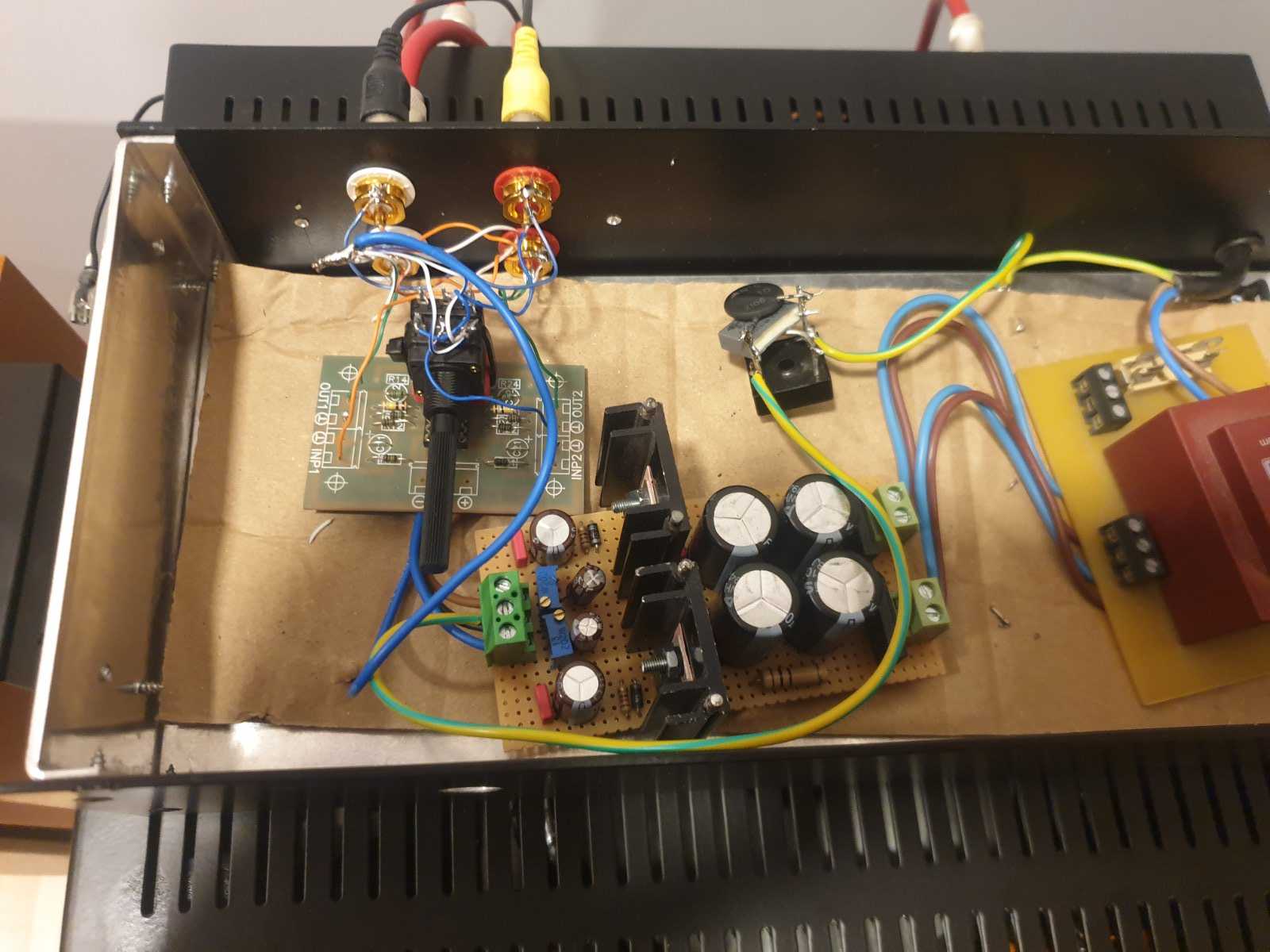

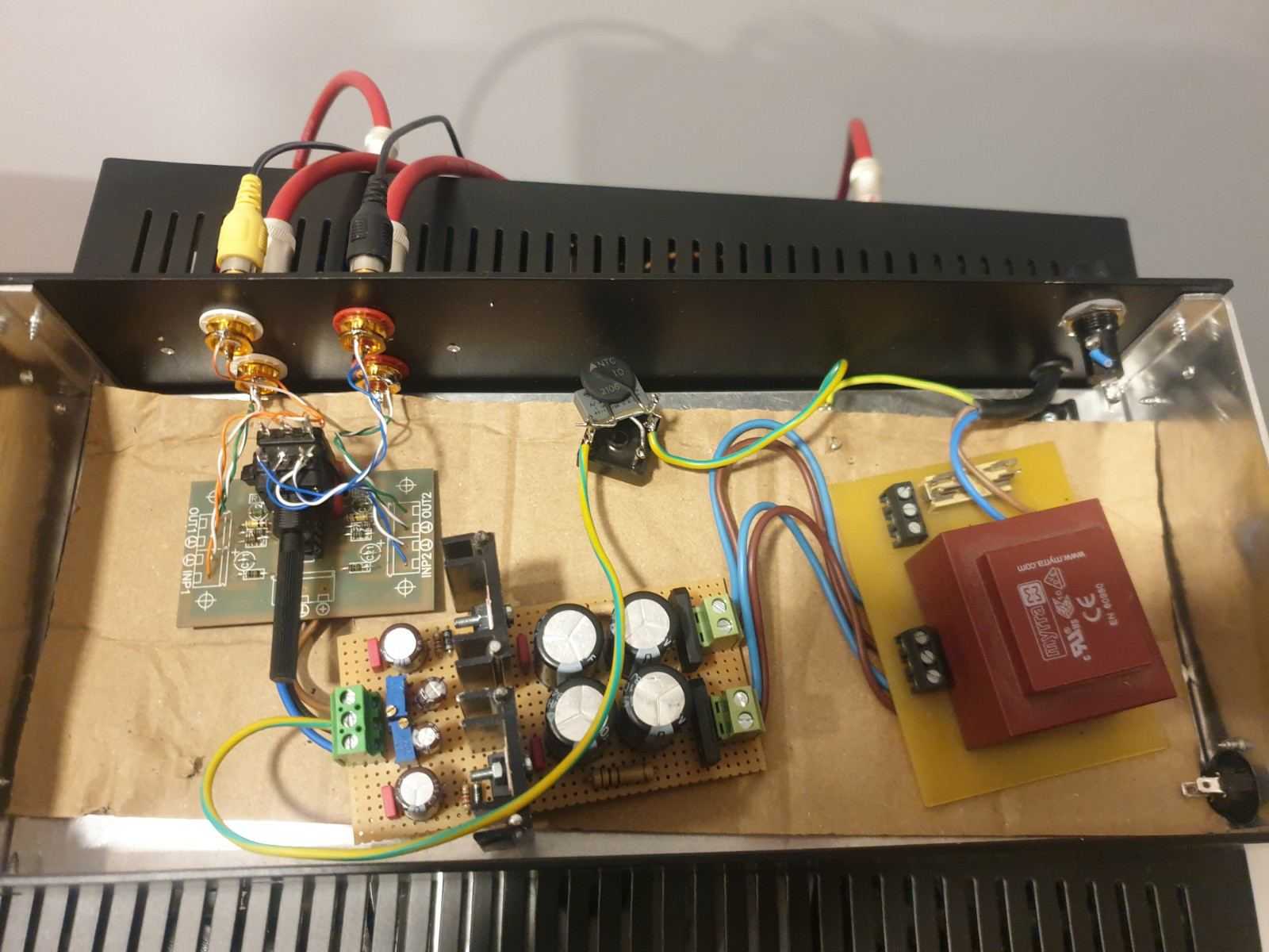

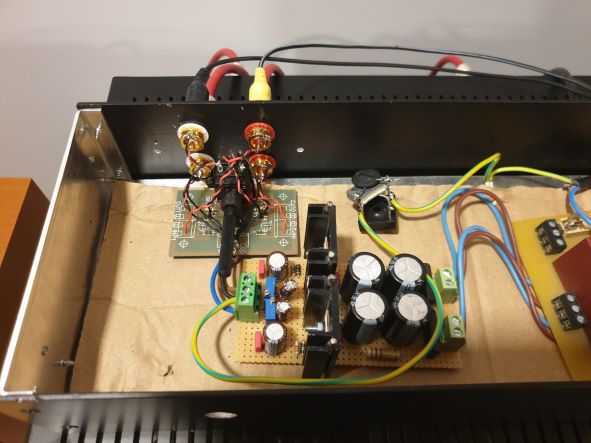

odardio sam uzemljenja,
Pojacalo je potpuno mirno, gotovo bez zvuka.
Ali cim spojim preamp zujanje je tu ... sad je potpuno drugcije bukvalno je zujkanje, kad otkacim uzemljenje znatno je bolje.
Ima mneko ideju sta mi je ciniti ?
On 2/18/2022 at 10:15 PM, Zen Mod said:
onda imas zbrlj sa masama, da li u ampu da li u preampu
dovedi sve signalne mase na preampu  - dakle i ulazne RCA i izlazne RCA i masu pota - na jednu tacku na pcb
odradio sam ovo, do duse nogama, ali upalilo je !! Eureka :)
vratio sam i NTC, sada ima samo blagi šum na leru, ali samo šum, nema cvrčka nema brujanja i treba da bude sve u sobi mirno i da se pridje zvucniku....
u zavisnosti od sorce hoce da se javi nesto, npr iz TVa javi se cvrčak, iz laptopa vrlo, vrlo malo....
to naravno ranije nije ni bilo moguce cuti, jer je i na prazno bilo daleko gore nego sad u najgoroj varijanti (sa TVa) ...
mislim da je jedan gremlin isteran napolje.
Ili sam ja samo pod utiskom :)
Obzirom da do sada ni bez sorsa nisam uspevao da ga ucutkam.
Izmenjeno od Zbora
Ok, sredio sam krmačluk, sa zicama, slusa se intenzivno, mozda je do moje glave ali imam uisak da bolje svira. :)
