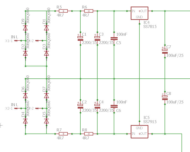

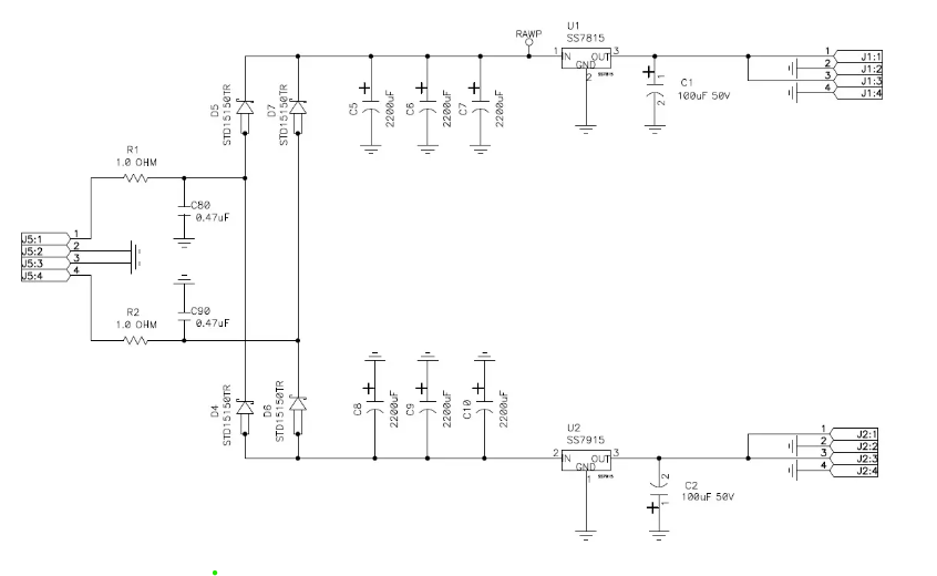

Zbora Napisano Septembar 5, 2022 Autor Share #243 Napisano Septembar 5, 2022 Smestio sam premp sadasnji kakav jeste na PCP. Sve je jos uvek podlozno promena. Ovo je zapravo ono sto sad svira samo prilagodjeno za fensi stabiliatore, (bez salate za LM317) sto smo crtali onomad. Trafo je 2x18V torus 30VA. Pre otpornika oko 25V ulaz u regove oko 23V . Link to comment Podeli na ovim sajtovima More sharing options...

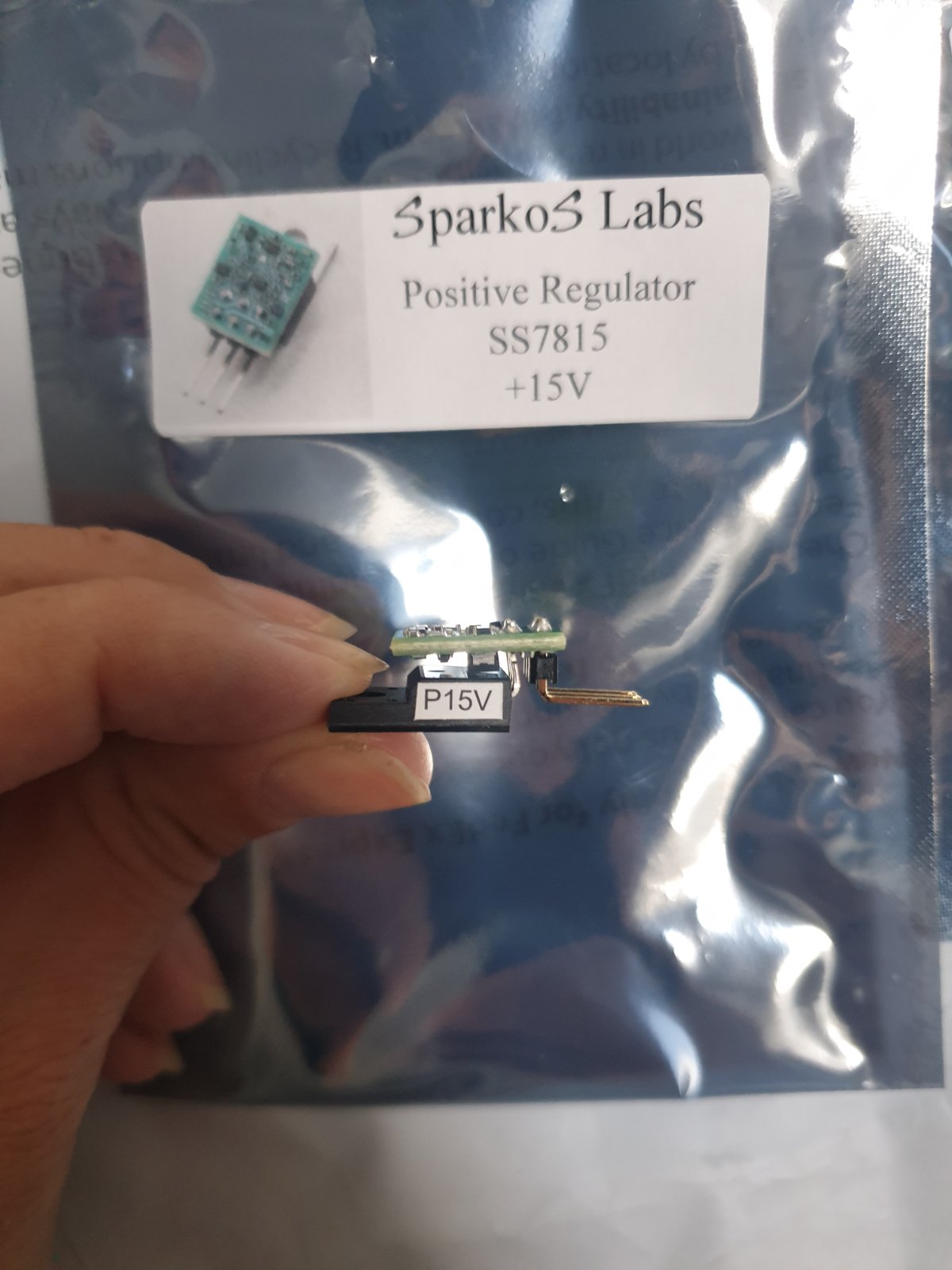

Zbora Napisano Septembar 5, 2022 Autor Share #249 Napisano Septembar 5, 2022 (izmenjeno) evo ga i Sparkos sa ovim reguletorima. 4x šotki Izmenjeno Septembar 5, 2022 od Zbora Link to comment Podeli na ovim sajtovima More sharing options...

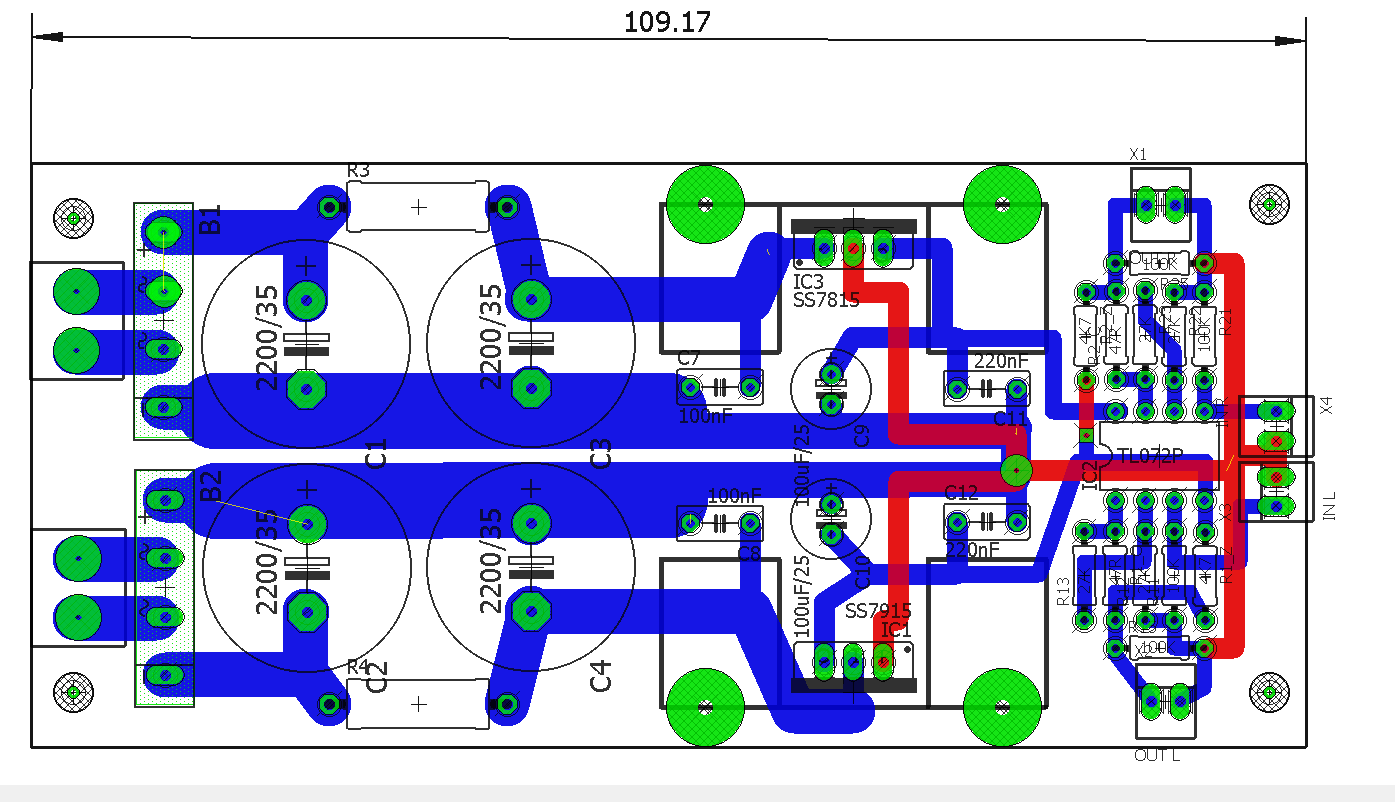

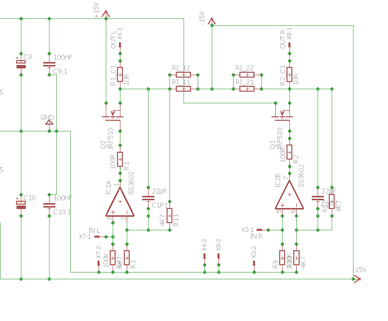

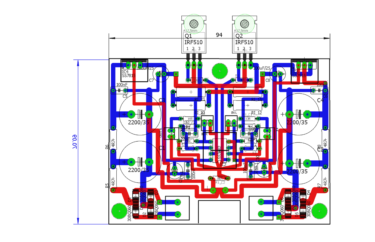

Zbora Napisano Septembar 11, 2022 Autor Share #254 Napisano Septembar 11, 2022 (izmenjeno) Evo, nesto sam radio Evo ga PCB sa napajanjem i preamp sa mosfetom po NIXIE receptu. Izmenjeno Septembar 11, 2022 od Zbora krca44 and LightMatic je reagovao/la na ovo 2 Link to comment Podeli na ovim sajtovima More sharing options...
Zbora Napisano Septembar 12, 2022 Autor Share #255 Napisano Septembar 12, 2022 NIXIE je reagovao/la na ovo 1 Link to comment Podeli na ovim sajtovima More sharing options...

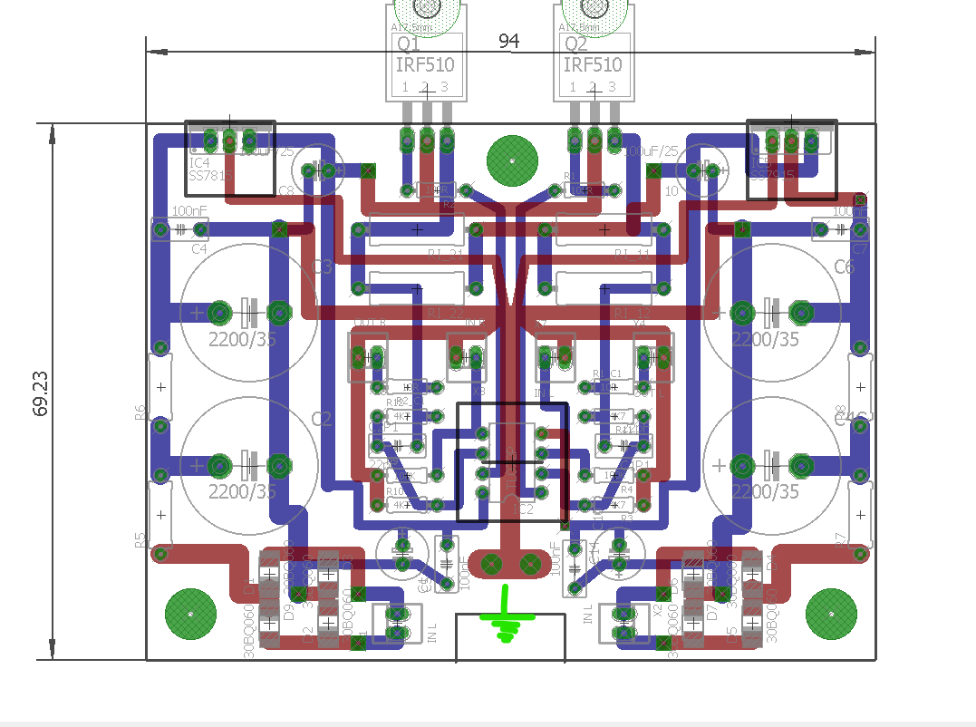

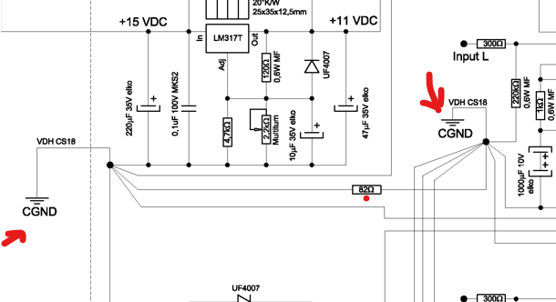

Zbora Napisano Septembar 12, 2022 Autor Share #256 Napisano Septembar 12, 2022 Nego, moze li pomoc iskusnih oko vodjenja masa na PCB ? ja sam ovde pokusao to da saberem ... Link to comment Podeli na ovim sajtovima More sharing options...

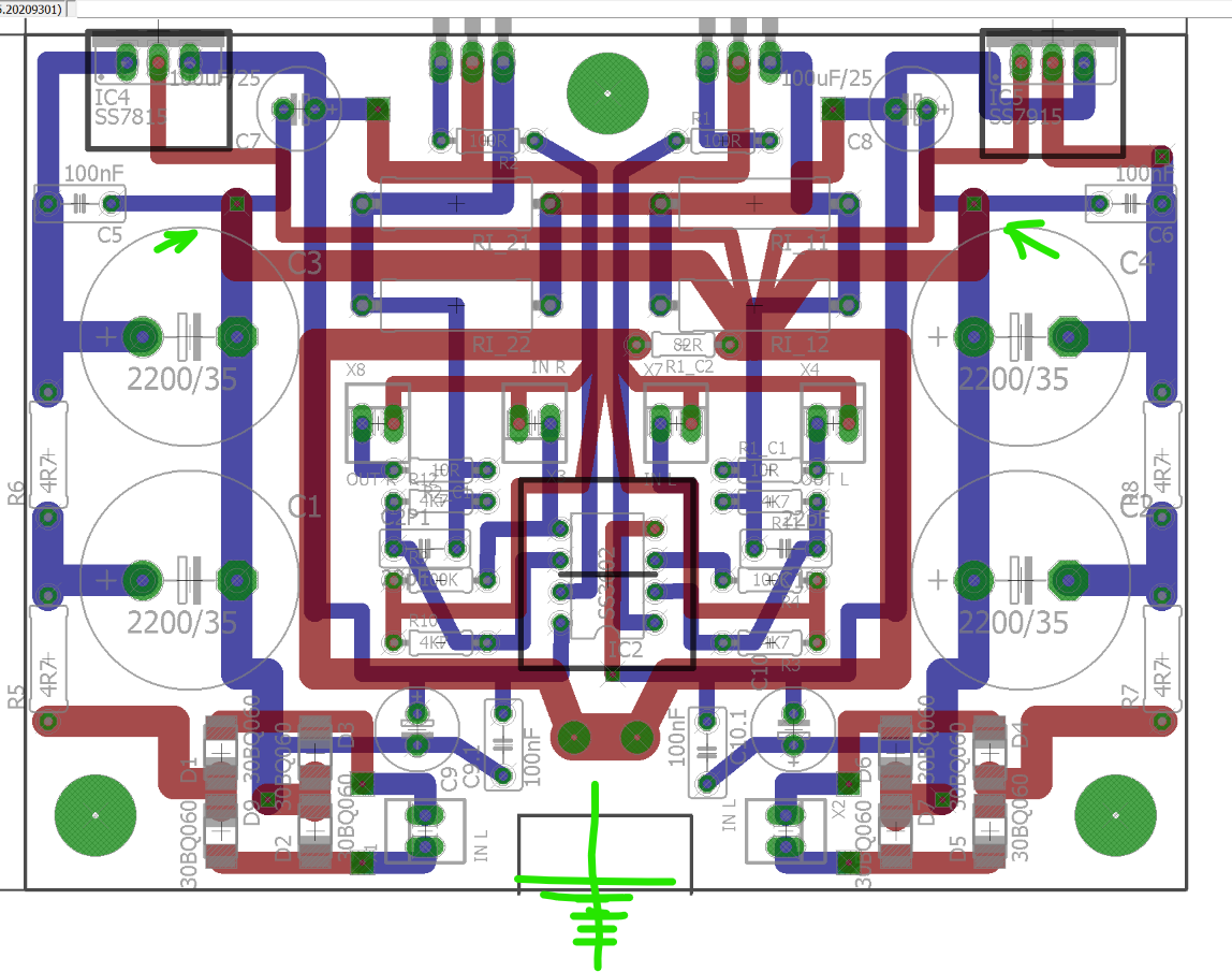

vladd Napisano Septembar 12, 2022 Share #257 Napisano Septembar 12, 2022 Prakticno si bajasovao 82 oma. Mozes oba cvorista da vodis do prikljucka preko ponekog otpora male vrednosti, kao izdizanje mase. Preporuka je da bitne vodove napajanja dva lejera spajas na velikom kondu, oko njega je petlja buke po sklopu. Ovo gde su strelice. Vratiti crveni vod mase na pin konda. Masa se osmisljava da odrzi sum i buku u jednom segmentu kola, da ga ne spaja sa ostatkom i mogucim vecim izvirom suski. LightMatic je reagovao/la na ovo 1 Link to comment Podeli na ovim sajtovima More sharing options...
Zbora Napisano Septembar 12, 2022 Autor Share #258 Napisano Septembar 12, 2022 Vladd , jesam li te dobro razumeo ? Link to comment Podeli na ovim sajtovima More sharing options...
Zbora Napisano Septembar 12, 2022 Autor Share #259 Napisano Septembar 12, 2022 (izmenjeno) Ne nisam, zanemari sliku, nacrtacu ponovo ... Treba voditi posebno oba cvorista do izlaznih klema (2kom) pa ih prespojiti otpornikom 82 tu na izlazu sa pcb kod klema. pa onda dve odvojene zice sa ploče vući do tacke uzemljenja ? Izmenjeno Septembar 12, 2022 od Zbora Link to comment Podeli na ovim sajtovima More sharing options...
Zbora Napisano Septembar 12, 2022 Autor Share #260 Napisano Septembar 12, 2022 (izmenjeno) 8 hours ago, vladd said: Prakticno si bajasovao 82 oma. Mozes oba cvorista da vodis do prikljucka preko ponekog otpora male vrednosti, kao izdizanje mase. Preporuka je da bitne vodove napajanja dva lejera spajas na velikom kondu, oko njega je petlja buke po sklopu. Ovo gde su strelice. Vratiti crveni vod mase na pin konda. Masa se osmisljava da odrzi sum i buku u jednom segmentu kola, da ga ne spaja sa ostatkom i mogucim vecim izvirom suski. Išta li je bolje :) ? Izmenjeno Septembar 12, 2022 od Zbora Link to comment Podeli na ovim sajtovima More sharing options...
vladd Napisano Septembar 13, 2022 Share #261 Napisano Septembar 13, 2022 Nope. Leva plava veza od pina otpornika 82 oma je višak, desna je ok, samo crvenu sa zvezdišta br2 spojiti sa otpornikom umesto levog plavog voda. <pa na priključak dovodiš direktno jedno zvezdište a drugo preko otpornika. Generisanje ideje pakovanja masa ide od šeme, gde se "zatvaraju" kola šuma i bruma, i tada se manipuliše sa izbegavanjima raznih tokova različito zaprljanih signala ili samo struja brumom. Link to comment Podeli na ovim sajtovima More sharing options...

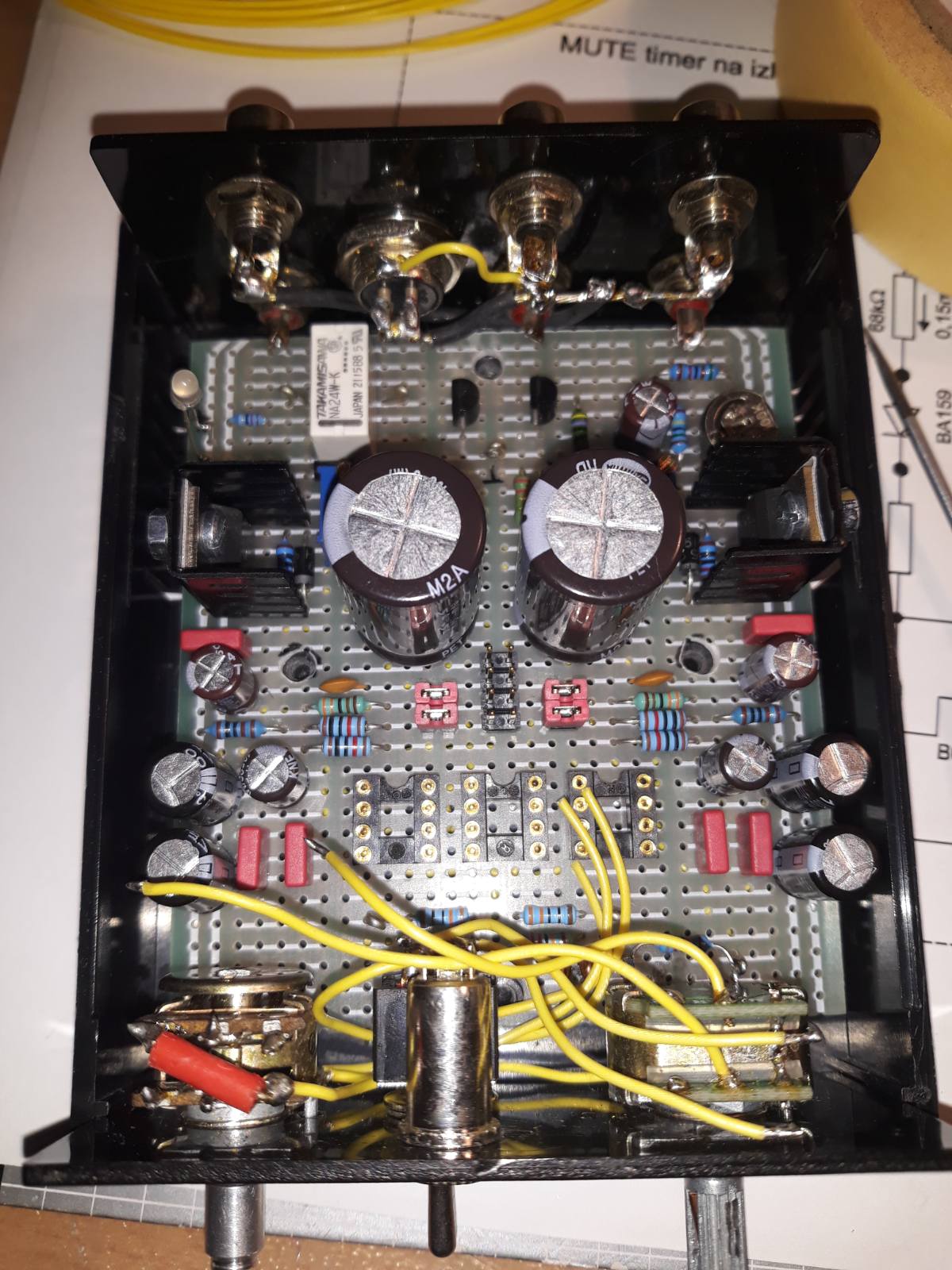

NIXIE Napisano Septembar 13, 2022 Share #262 Napisano Septembar 13, 2022 Suština onoga što sam radio je da ima jedno zvezdište za ulazni deo i NFB, a drugo zvezdište za celo napajanje. Ta dva su povezana preko otpornika 50-100oma, a i ne moraju biti. Oba zvezdišta potom idu na centralni GND koji je kod mene formiran na ulaznim činčevima pretpojačala. U ovom slučaju je to centralno zvezdište od integrisanog pojačala, tačka između glavnih filterskih elektolita gde je doveden i centralni izvod sekundara, minus zvučnički terminali i sve ostale GND od pojačala. Ta tačka može biti vezana na šasiju direktno ( što ne preporučujem) ili indirektno na više načina (Grec+R+C, NTC10oma neki jači ili čak Grec+NTC). Postoje i drugi načini uzemljenja, ja praktikujem ovaj zvezdasti. Znači tu postoji glavna zvezda GND i više lokalnih povezanih na glavnu. Nisam nikada imao problema sa brumom na taj način. GND od potenciometra za volume i balance sam nekad vezivao na central GND kod činčeva, a nekad odmah tu na ulazni GND od pretpojačala (kraće su žice) i u oba slučaja nije bilo bruma. Kućište potenciometra ako nije metalna kutija i nema spoj sa GND ili šasijom mora se posebno uzemljiti na central GND ili šasiju uvek, inače ima bruma ako je dugme metalno. Link to comment Podeli na ovim sajtovima More sharing options...
Zbora Napisano Septembar 13, 2022 Autor Share #263 Napisano Septembar 13, 2022 (izmenjeno) Ja sam se na semi i izgubio, i nikako da shvatim taj otpornik ... ako je prespojen... na drugom kraju, al reko ko zna kakve su mađije ..... Ovo je ono sto NIXIE prica , spojeno zicama. U svakom slucaju ovo bi trebalo biti pravilno ? A moglo bi i varijanta dva, bez otpornika 82, pa sa dve zice na Grec+R+C Izmenjeno Septembar 13, 2022 od Zbora Link to comment Podeli na ovim sajtovima More sharing options...
NIXIE Napisano Septembar 13, 2022 Share #264 Napisano Septembar 13, 2022 (izmenjeno) Taj otpornik 50-100oma nije obavezan, Stavljam ga jer je profesor Leach tako uradio u LOW TIM pojačalu. A video sam i kod nekih drugih slično rešenje. A može verovatno GND u tom preampu da se uradi kao jedna masna traka od napajanja do ulaza pa sve tu da se okači. Ili kao ground plane cela gornja strana da se stavi i sve mase tu kačiš. Nego ja obično ne radim PCB nego sve žicama povezujem pa mi je zgodno praviti zvezdasto uzemljenje. Ko će da pravi PCB za jedan sitan uređaj. Dok ti crtaš ja sam već spravu sklopio, samo da ožičim i probam kako zvuči. Bez mosfeta na izlazu ovog puta. U ovom trenutku je mute tajmer testiran i napajanja testirana i podešena. To će biti pojačalo za slušalice ili line preamp, sa opcijom da se bockaju ili jedan dual OPA ili dva sigle OPA. Tu sam ga malo zakomplikovao, ali vredeće za testiranje i merenje raznih OPA. Poklopac se skida rukom bez šrafova. Raw DC napajanje je u posebnoj kutiji. Ovde je drugi deo CRC i stabilizatori napona LM317/337 originali naravno. Izmenjeno Septembar 13, 2022 od NIXIE Link to comment Podeli na ovim sajtovima More sharing options...
