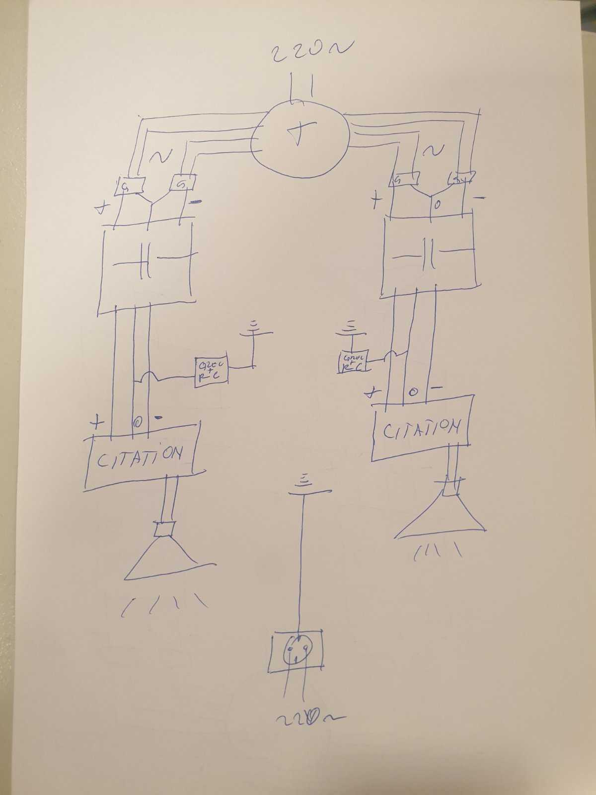

15 minutes ago, NIXIE said:
Pa nije dovoljno. Grec nije uzemljenje nego sigurnosna mera. Uzemljenje je kondenzator, na visokim frekvencijama. Otpornik razbija ground loop kad ima više povezanih uređaja.
Da pojasnim. Sasija pojacala je spojena direktno na uzemljenje, ali masa pojacala je spojena na uzemljenje preko greca...

Uf, Nisam ja ovo razumeo bas.
Sema koju je crtao NIXIE vazi za pojacalo ili za pretopjacalo ?
buduci  da "samo jedan uredjaj u sistemu moze da bude direktno na uzemljenju" ?
Da li je to ovo?
Pricamo prvo o pojacalu,
ili spajam "0" oba kanala u jednu tacku pa onda preko jednog Grec+RC na sasiju ?
i da li sam dobro razumeo da:
- ovaj NTC moze da se koristi umesto ovog Metal Oxid iz sema ?
- A moze i samo NTC umesto cele sprave ?
Izmenjeno od Zbora
Imaš potpuno odvojene kanale. Znači pomoću dva ona sklopa sa moje slike, tako kako si nacrtao,  zasebno uzemlji na šasiju. Šuko GND isto na šasiju. Može 10oma MOX ili 10 oma NTC onaj iz Kelco + 100nF + grec10A. Ili lakša varijanta samo NTC 10oma.
U preampu isto tako uradi, ali jedan skop ili samo jedan NTC 10oma.
Usput kad već kupuješ naruči i 4kom. 10nF keramičkih kondenzatora kojih bilo. Ako bude nekog šuškanja ili zujkanja, njih koristiš tako što GND ulaznih RCA vežeš direktno na šasiju, što kraće. Možda i ne zatreba nikad.

Znaci:
Šuko > Šasija direktno (Ne preko GREC+NTC+C)
I tako isto isto i na ampu i na preampu ?
Da. To je zbog sigurnosti tvoje i svih ukućana. Uključi sad pojačalo tako kako jeste, pipni običnom glinericom neki neizolovani deo šasije i reci mi šta vidiš.

Mene sve vreme buni to sto si napisao da samo jedan uredjaj u sistemu moze da bude direktno na uzemljenju, bas zbog te bezebenosti oko koje se razumemo u potpunosti
Izmenjeno od Zbora
Ja rekoh kod mene je pojačalo direktno uzemljeno, sve ostalo preko R+C+grec. U suprotnom može se pojaviti brum kad zakačiš još neki direktno uzemljen uređaj. Možeš i to probati, napraviš jednu centralnu tačku na šasiji pojačala i tu spojiš cental GND od oba kanala. Kad kaćiš na to uređaje koji nisu uzemljeni preko napojnog kabla, ili su indirektno uzemljeni, svi postanu direktno uzemljeni preko RCA kablova (širma) ali bruma nema nikakvog jer nema petlje uzemljenja u kojoj bi se generisalo 50Hz. Probao sam i indirektno uzemljenje pojačala, i nije bilo nikakve razlike pa sam ga opet direktno pričvrljio na šasiju.

Ma sad je sve jasno, nego slab mi alnaser, pa dok upalim.... :(
Presapajo sam ja sistemom pokusaja i popusaja zemlju :) i uspevao sam da ućutkam AMP, zemlja je otkacena tek sad u borbi sa preampom....
Hvala ljudi naucio sam nesto!!!  :D sacu ja to da pretandrljam na ovako :)
Što se samog greca tice za PREAMP isto moram 10-25A ili mogu nesto manje kabasto ?
