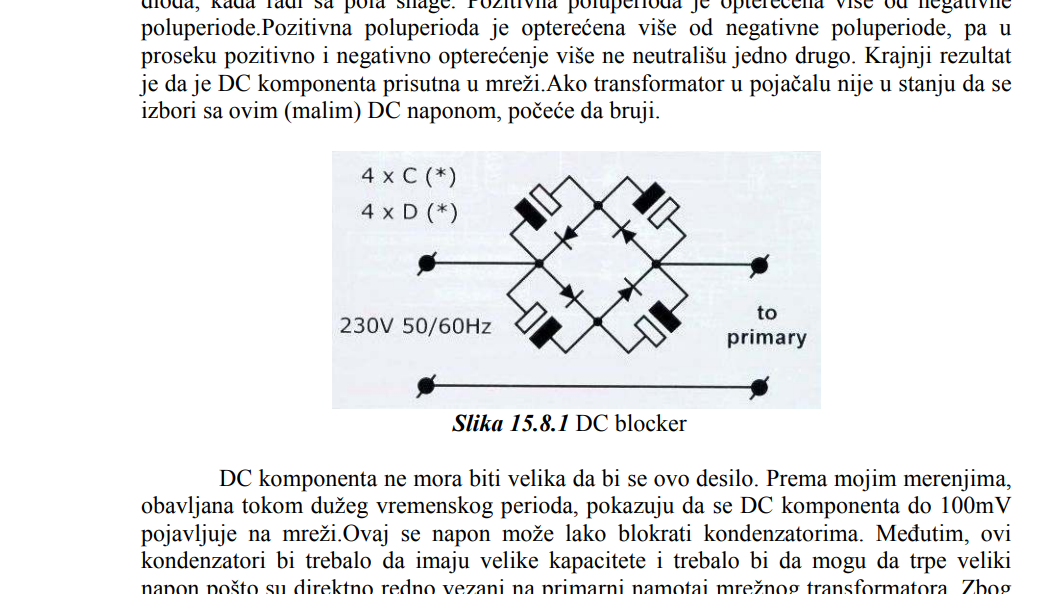

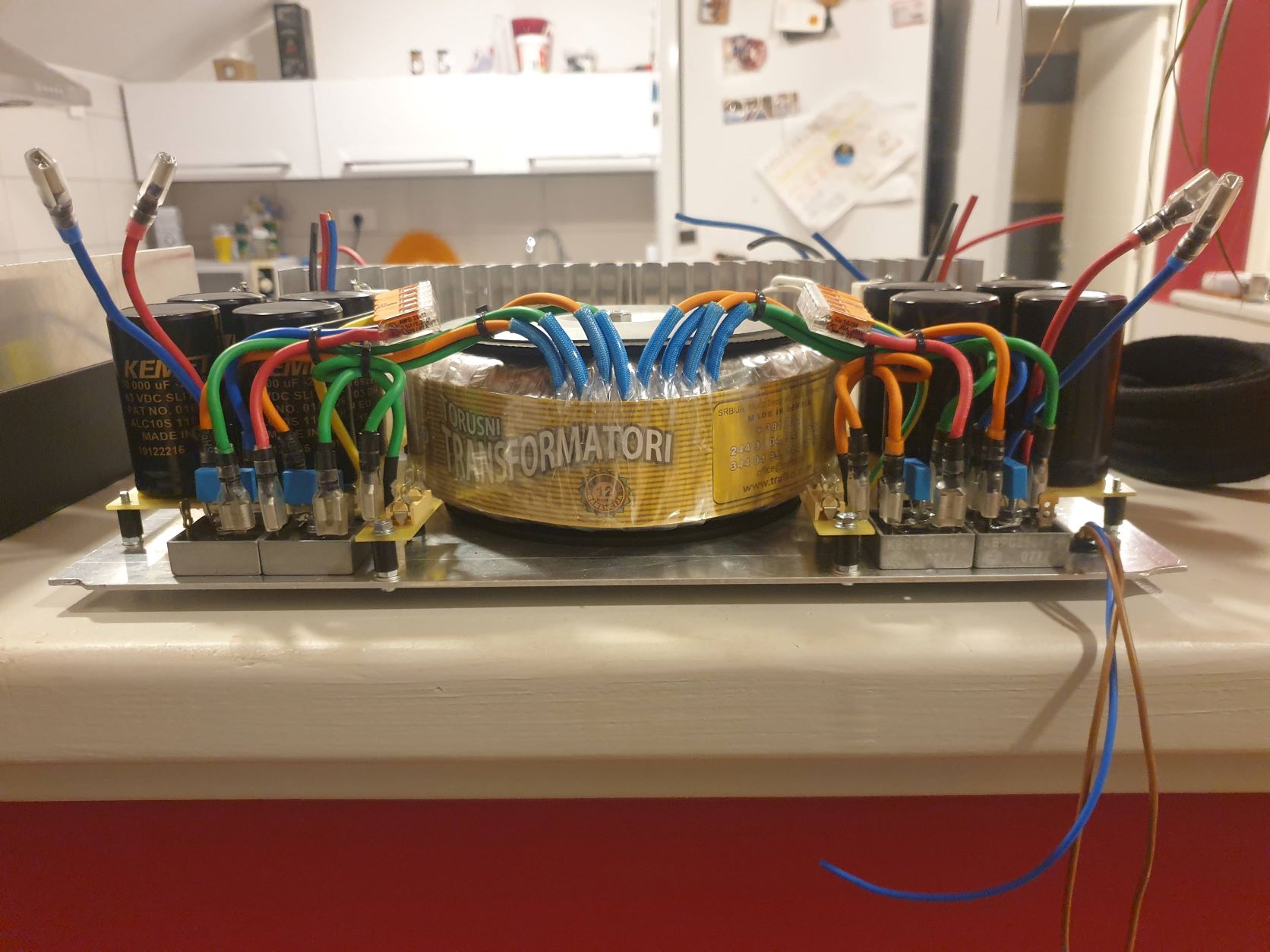

Sledecu stvar koju bih morao da resim je povremeno brujanje trafoa koje se desava povremenio al kad se desi drnda kao traktor, u glavnom kad radi ves masina i slicno. . .
Mislio sam da uradim DC bloker sa Tracovog sajta, da li je ovo put kojim treba da imedm ili ima mudrijih resenja ?

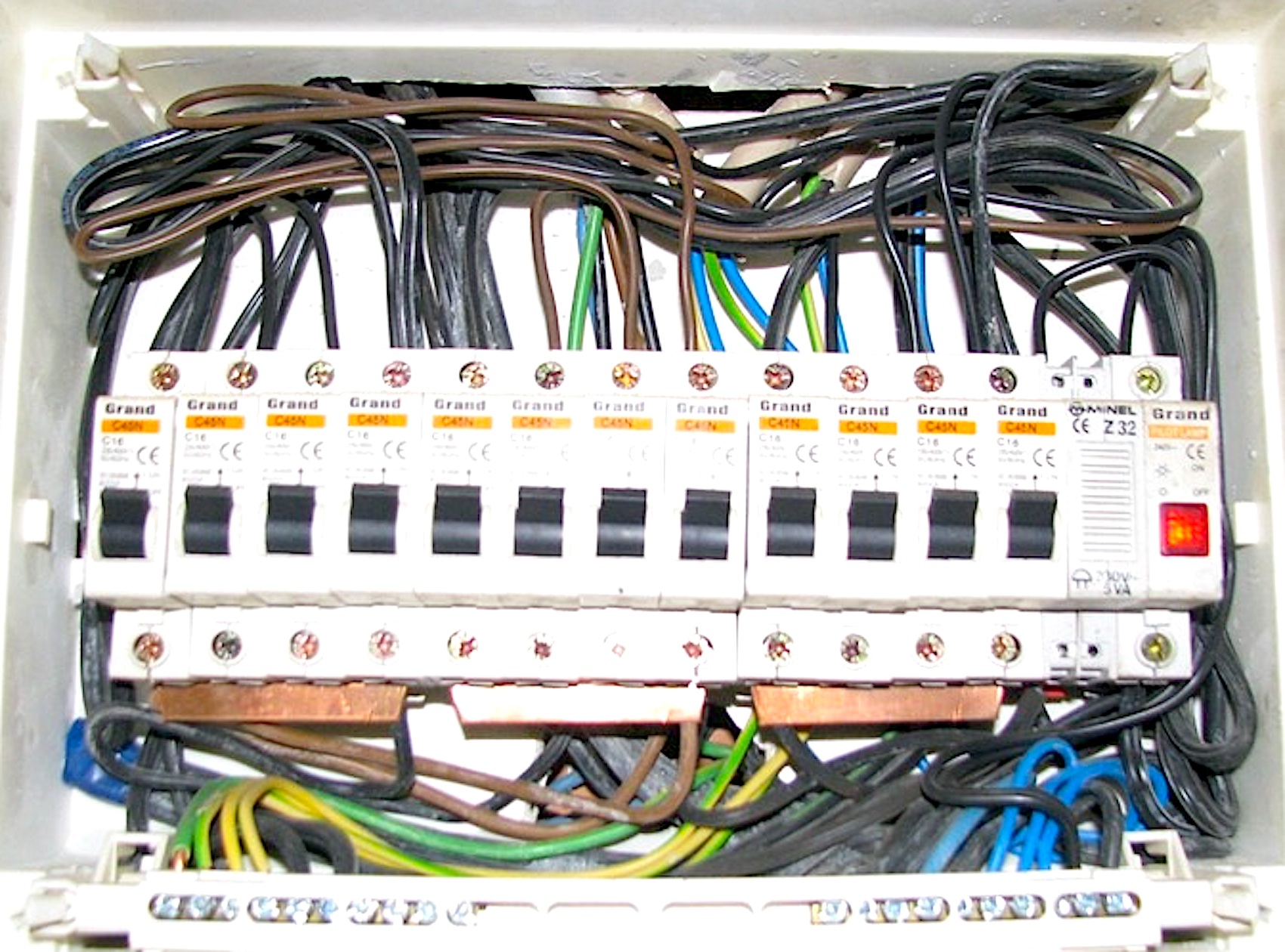

Mozda trafo drnda / zuji od viskog napona mreze - nismo vise na 220V vec na 230V +10%,-5% cini mi se... mada vidi sta pise na samom HK trafou - ja sam vidjao da takvi trafoi ponekad imaju napisano 220-240V - pa ako je takav primar onda valjda mreza nije problem...?
treba proveriti na razvodnoj tabli kako su faze povezane...kod mog komšije je neki "električar" sve uređaje vezao na jednu fazu...pa je imao slične probleme:drinking-2:
Ovako bi trebalo da izgleda normalno povezana tabla....Mora da ima zasebno grananje za sve veće potrošače...Najbolje je da se ispiše na nalepnicama šta je šta.....Najbolje bi bilo ko može da audio ima zasebno na fazi koja nije boljer, veš mašina i frižider.... :)
e pa to je dosta nezgodno postici ....
iz vise razloga ovo je kuca, ima tri table a jedno broilo, drugo sve je duplo ves masine, bojleri, masine za sudove kotao za grejanje garaza itd...
Audio ima svoj osigurac, odvojiti jednu fazu samo za aduio je luksuz koji se ne moze postici zbog opterecenja.
Audio ima svoj zaseban kabal 3x25 u dnevoj sobi i svoj osigurac .... ja sam radio tablu :)
sad normalno povezanivanje ... ja sam npr koristio RST sinu pa tako i ide raspodela faza R,S,T,R,S,T... umesto R,R,R,S,S,S,T,T,T......
u koncnici je  identicno ....:)
Velik je trafo, u mrezi uvek ima djubreta a i previse je elektromotrora pod krovom ...
Nema prepravke elektroinstalacije zbog ovoga :D
Izmenjeno od Zbora
pre 23 minuta, Zbora reče
kuca ima tri table a jedno broilo, drugo sve je duoplo ves masine bojleri masine za sudove kotao za grejanje garaza itd.
Onda moraš da dekupliraš mrežne utičnice...MKP kondenzatori reda 10 ili više uF jedan između faze i nule, ostala dva sa svake od njih ka uzemljenju.
Onda ti trbaju i RSO filteri - proveriti - veš mašine - mašine za sudove sve što ima motor da  ima RSO...pa i po dva....
A onda RSO filter i na ampu - plus sve to i snuber - i dobro uzemljenje....
Kod mene je problem slične prirode - živim u soliteru na vrhu - sve smetnje dolaze ka meni od dole - plus hvatam sve mohguće UHF signale...
