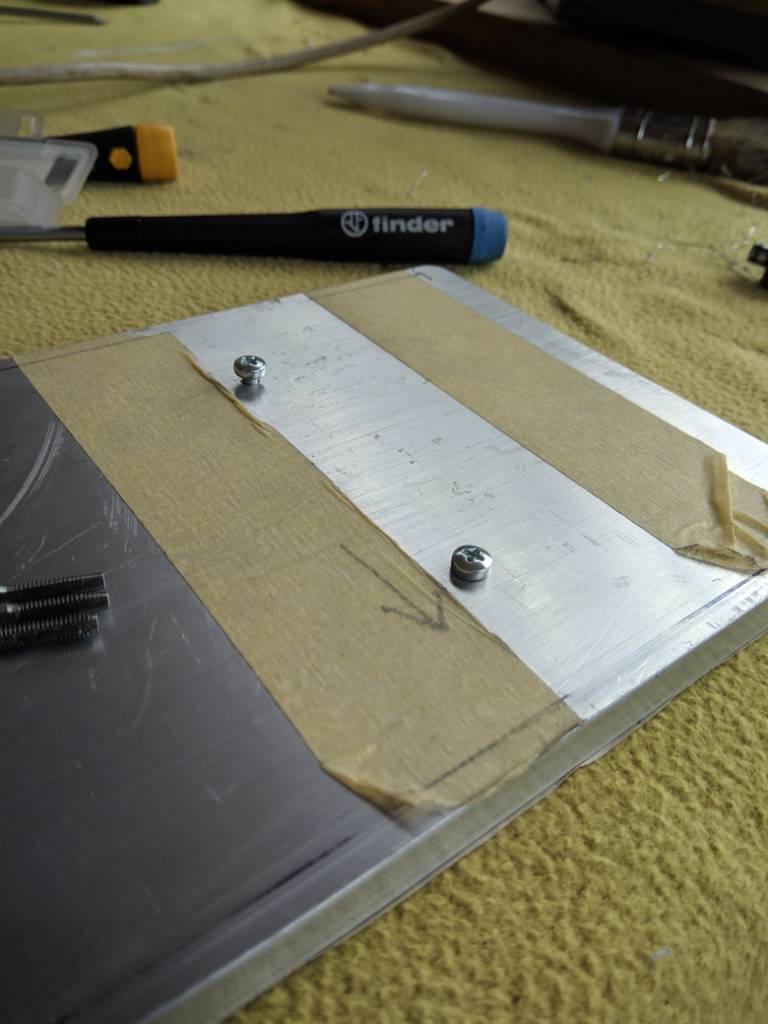

krca44 Napisano April 30, 2021 #23 Napisano April 30, 2021 Kod mene na malom aparatu ( 225mm sirina ) , crne boje, postoje vijci - najcesce se ne vide, meni ne smetaju i kad ih vidim - ali ako je mozes bez vijaka mislim da bi bilo lepse + izgledalo bi profesionalnije. Nesic je reagovao/la na ovo 1
Nesic Napisano April 30, 2021 Autor #24 Napisano April 30, 2021 Odrađeni držači za onu manju kutiju, tako da nije problem i ovde tako rešiti... Leonardo and krca44 je reagovao/la na ovo 2

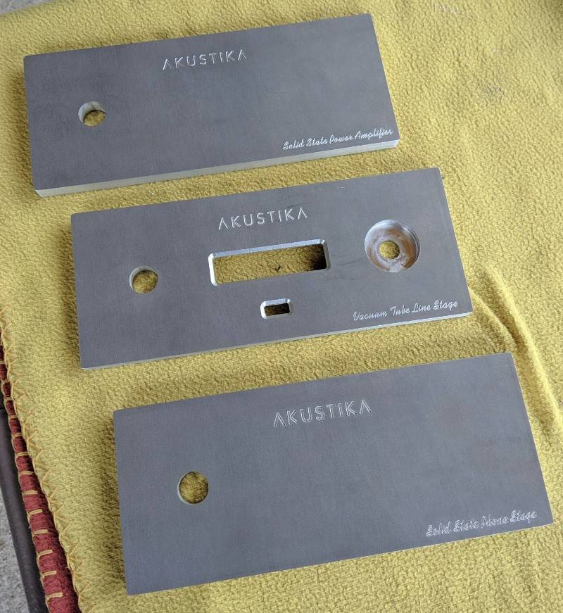

Ovo je popularna poruka Nesic Napisano Maj 1, 2021 Autor Ovo je popularna poruka #26 Napisano Maj 1, 2021 Još dan dva oko sitnica, pa da se puni... Prednja zahteva obradu, i to sam rešio sam da odradim. Videćemo ishod... Srecko, ninja, shonne and 13 ostalih je reagovao/la na ovo 6 8 2

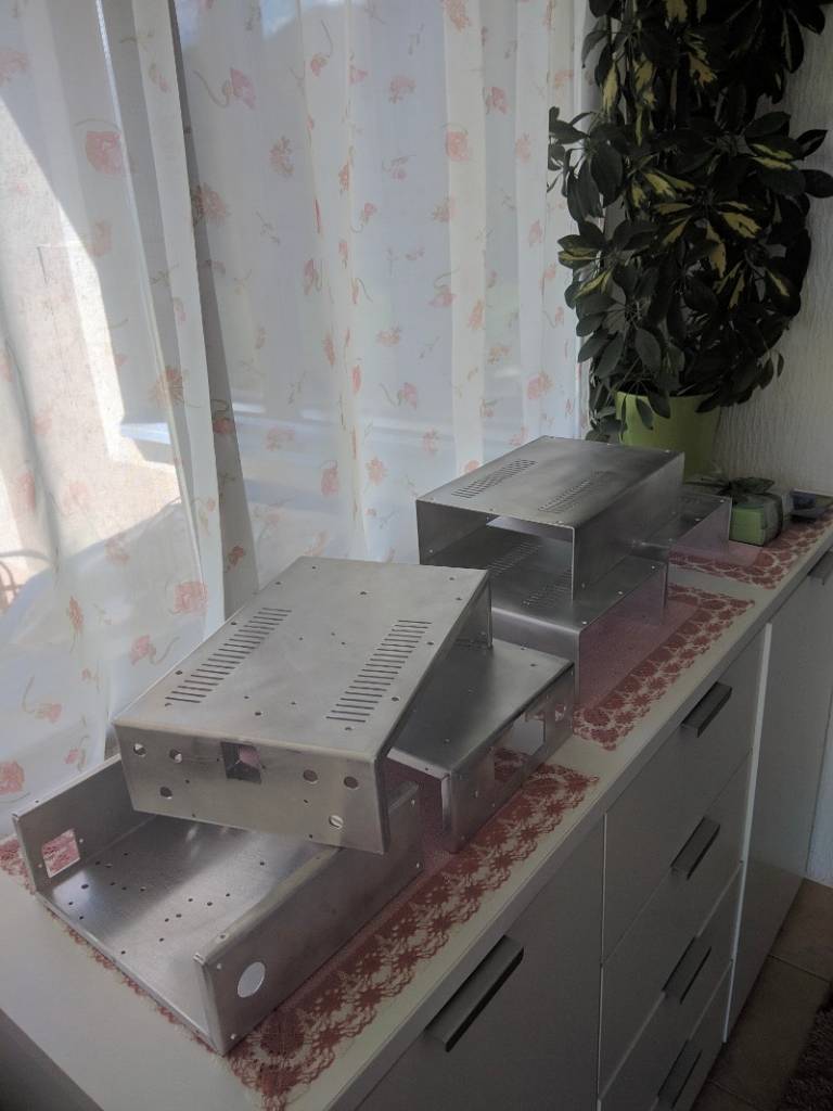

ManicP Napisano Maj 7, 2021 #29 Napisano Maj 7, 2021 Dodatni info: plek kutije marinija ili gvojze? Seckanje laserom ili...? Fala
Nesic Napisano Maj 9, 2021 Autor #30 Napisano Maj 9, 2021 Fe 1.5mm HVL ManicP je reagovao/la na ovo 1

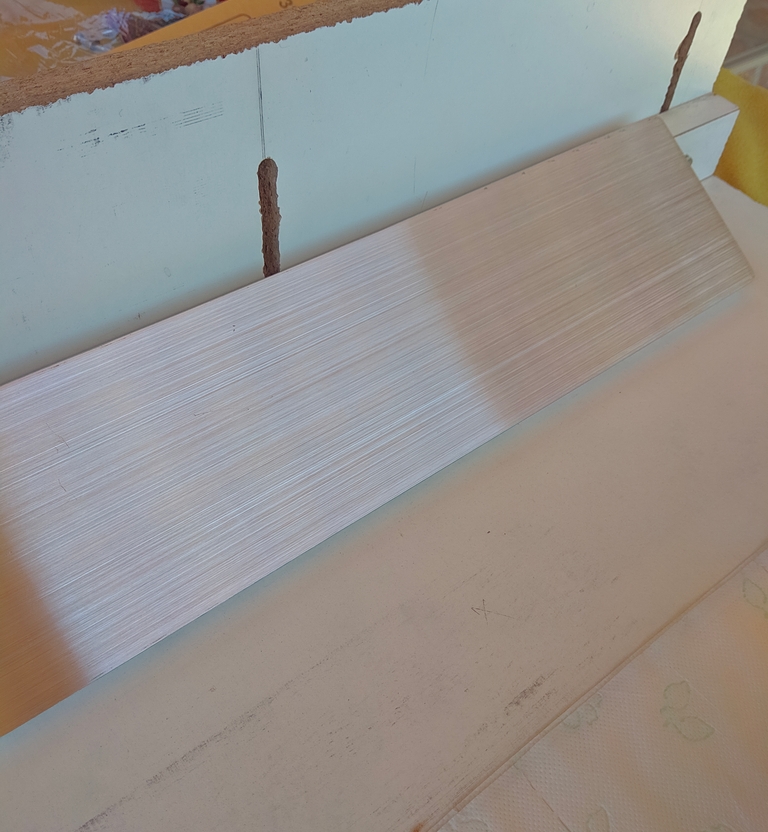

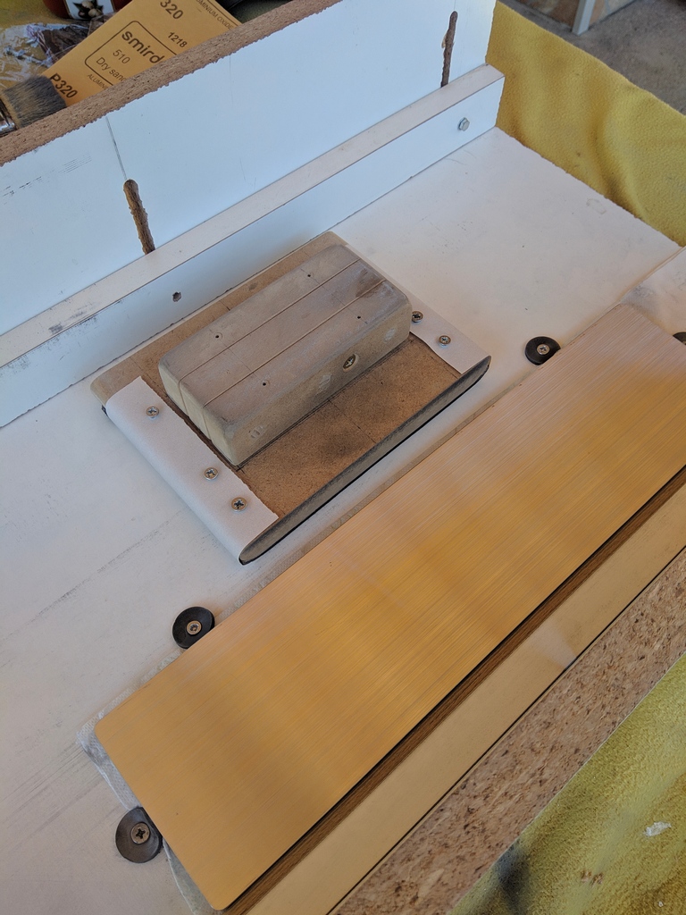

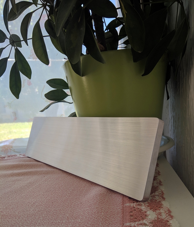

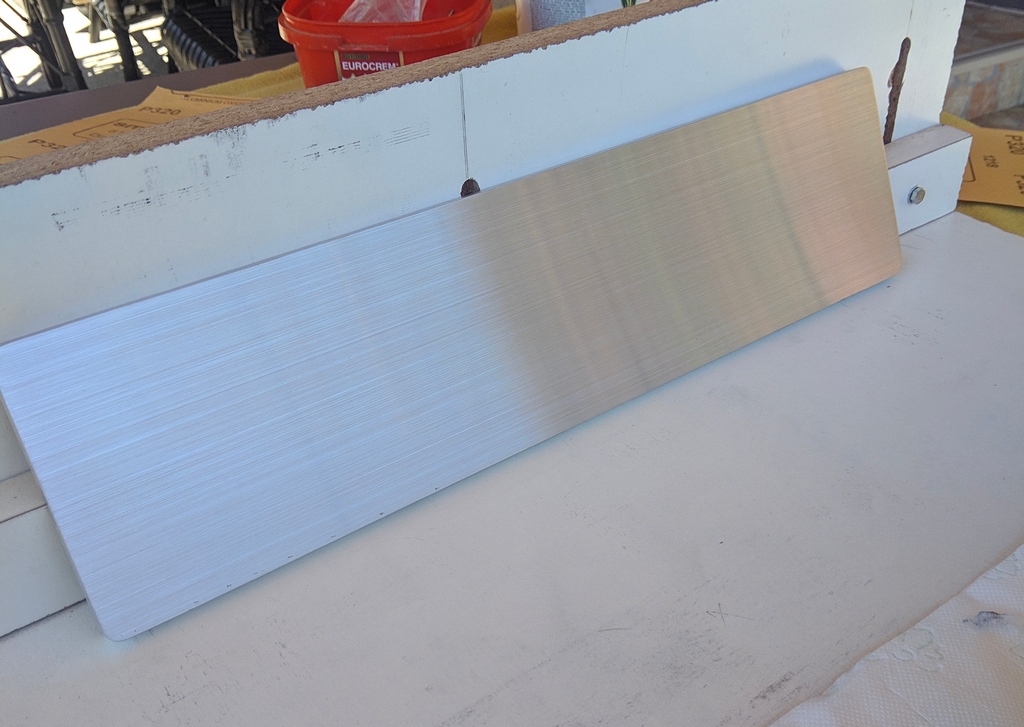

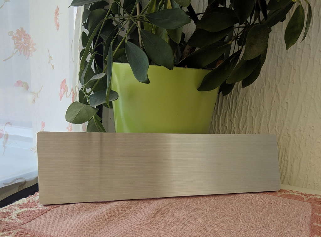

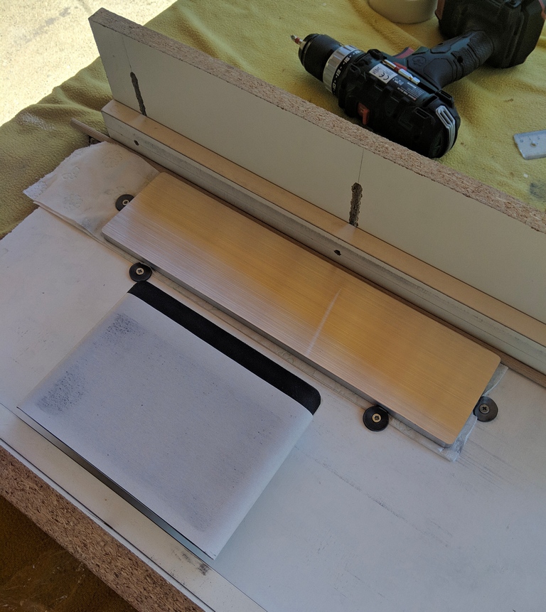

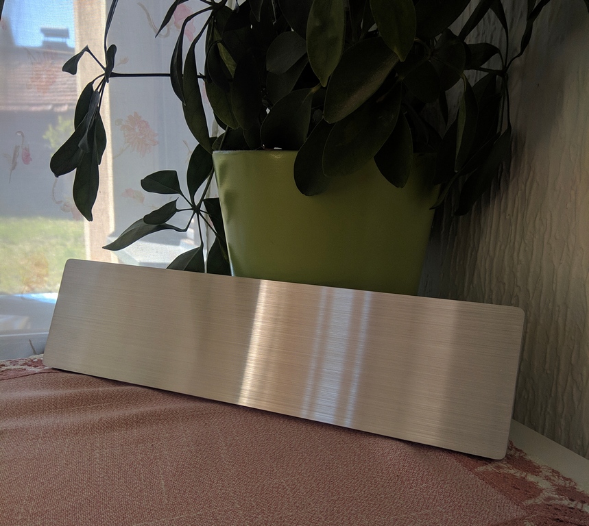

Nesic Napisano Maj 9, 2021 Autor #31 Napisano Maj 9, 2021 Šmirglanje... 320 500 Ostao na 500... Nisam imao da probam oko 400 neku ruku, mislim da bi bilo dobro. Za sada 500 ostaje... Slike pune rezolucije: https://1drv.ms/u/s!Auh7gLqwGJDoi-RtI_ls1pSrfuJVEA?e=FwYAH9 gluv_i_udaren, 2a3, Leonardo and 7 ostalih je reagovao/la na ovo 4 4 2

Aleks Napisano Maj 9, 2021 #33 Napisano Maj 9, 2021 pre 10 časa, Nesic reče Ki upisano. Eli eloksaža odozgo? Nesic je reagovao/la na ovo 1
Nesic Napisano Maj 10, 2021 Autor #34 Napisano Maj 10, 2021 Razmisliću oko eloksaže, ali ne vidim drugi vid presvlačenja. Ako postoji nešto da se nabaci preko u DIY fazonu, bacite neki predlog, ali da ne bude komplikovano. Ne znam lokalno nekog dobrog hemičara da napravi te zavrzlame oko eloksa. Ja nešto ne volim te supstance... Mada je i ovako skroz OK...
Aleks Napisano Maj 10, 2021 #35 Napisano Maj 10, 2021 Za elox samo Anta Niš. A @ManicP zna neki lak koji može preko, sve da zapišem koji pa nikako.
Nesic Napisano Maj 10, 2021 Autor #36 Napisano Maj 10, 2021 Smara me više to slanje/vraćanje... Više izađe no usluga majstora. Bilo bi dobro to od Manica rešenje probati...
ManicP Napisano Maj 10, 2021 #37 Napisano Maj 10, 2021 Capon (Zapon) lak. Za lakiranje obojenih metala. Nesic and vladd je reagovao/la na ovo 2
Nesic Napisano Maj 10, 2021 Autor #39 Napisano Maj 10, 2021 Taj ili ovaj https://www.hijeroglif.com/Umetnički i hobi program/Akrilna tehnika/Spray color/68534-Special Zapon spray svila mat 400ml

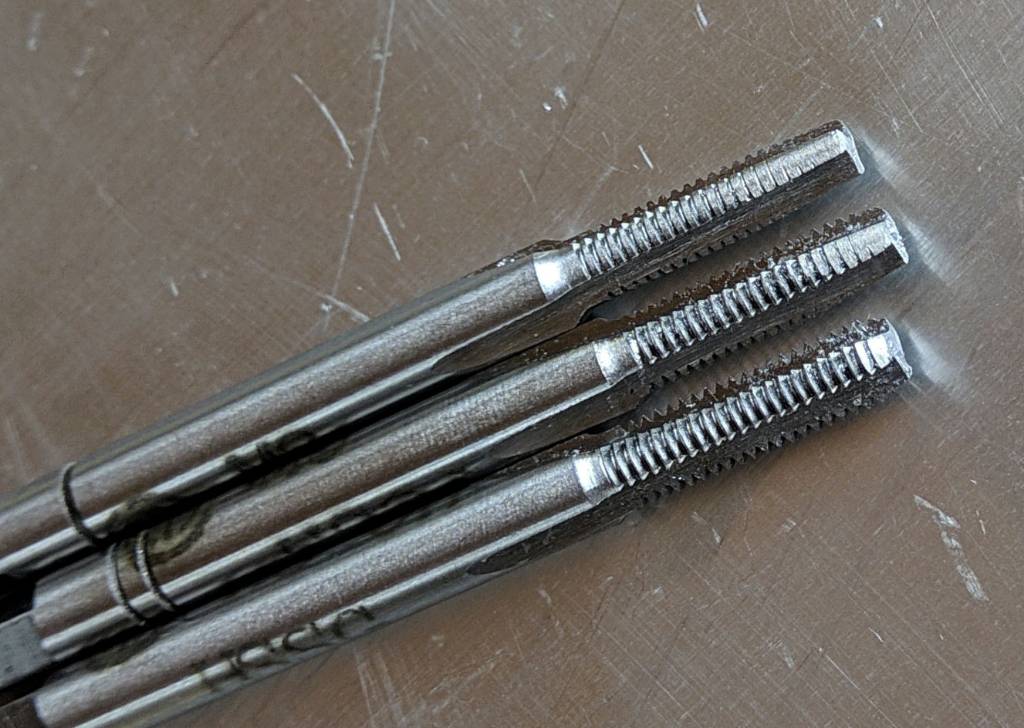

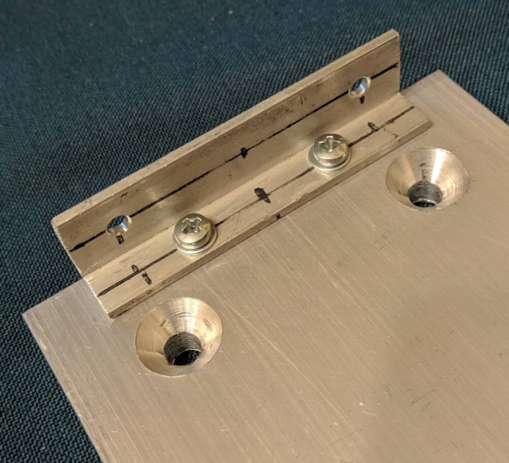

Nesic Napisano Maj 16, 2021 Autor #40 Napisano Maj 16, 2021 Sređene ureznice. Rupa sa 2.4mm burgijom ide do 7mm dubine. Zavrtanj x6 ulazi ceo, x8 ide do 1.5mm iznad ploče. To je to. D i g i t a L, Beli_Ninja, vladd and 2 ostalih je reagovao/la na ovo 3 2
vladd Napisano Maj 16, 2021 #41 Napisano Maj 16, 2021 Ta treca bi se mogla deklarisati na 2-2,5 navoja sto je nesto preko mm na sitnom koraku. Zbog plicih rupa, tesnaca sa prostorom i brojem navoja.
