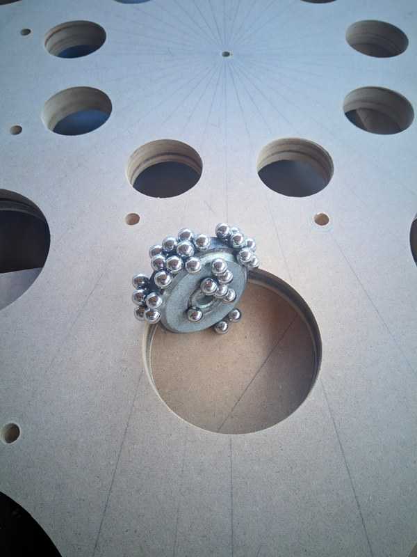

Nesic Napisano April 17, 2021 #1 Napisano April 17, 2021 Ovde ću postavljati svako malo ono na čemu radim, a ima veze sa audio projektetima, idejama... Daćemo malo i na nekoj drugoj širini . Malo sprege aluminijuma za jedan lep amp koji se završava zadnjih dana... Turntable za akustična merenja i pomoć kuglica ... silentbob, shonne, dejanco32 and 1 član je reagovao/la na ovo 1 3

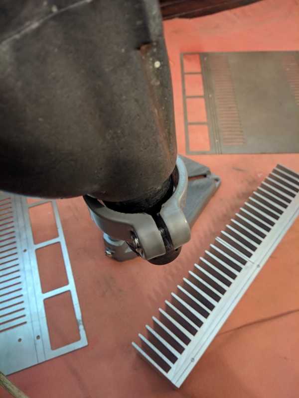

Nesic Napisano April 18, 2021 Autor #7 Napisano April 18, 2021 Stara bušilica, ali bruka dobra. Morala redukcija da se napravi za stalak. Ispalo je odlično - pomeraj centra na dubini bušenja od 50mm je manje od 1mm.

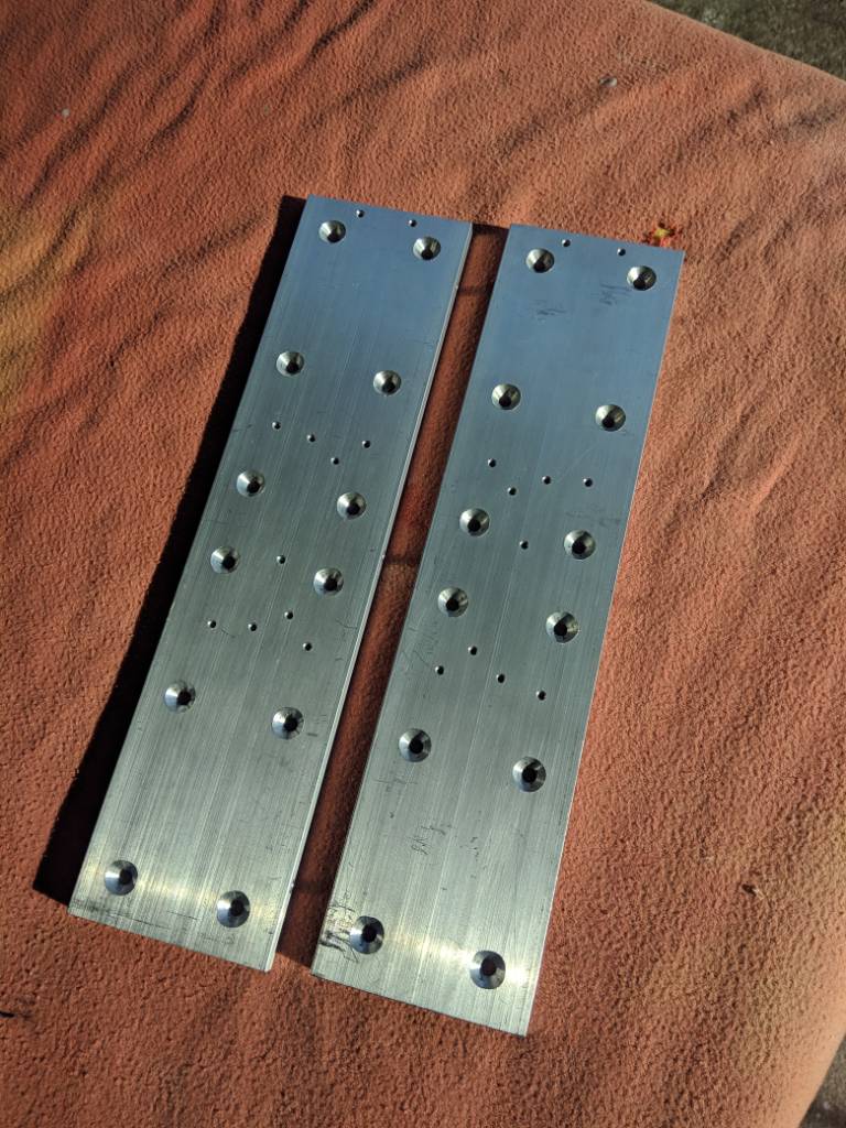

Nesic Napisano April 18, 2021 Autor #8 Napisano April 18, 2021 ... dejanco32, BANAT, Leonardo and 5 ostalih je reagovao/la na ovo 2 5 1

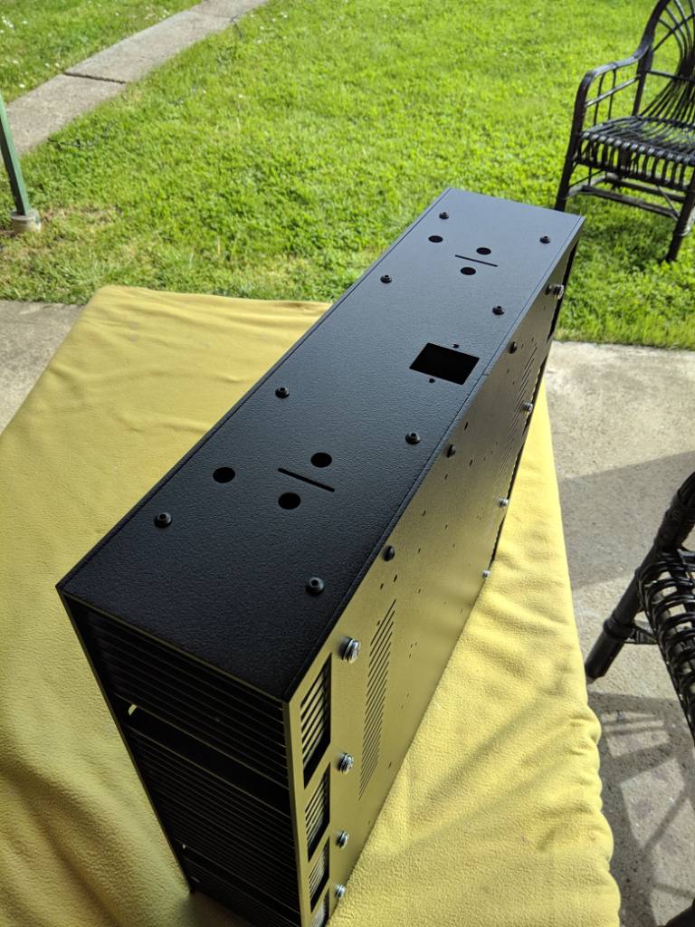

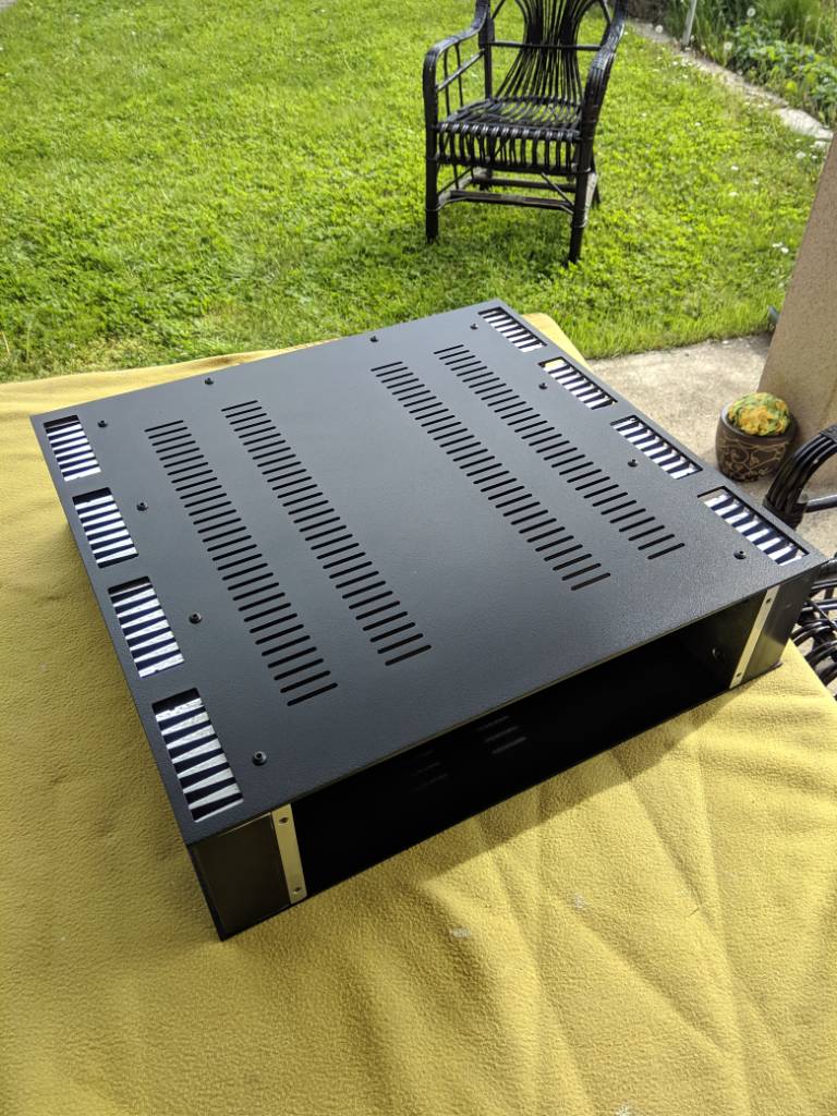

Ovo je popularna poruka Nesic Napisano April 22, 2021 Autor Ovo je popularna poruka #11 Napisano April 22, 2021 Menjao zadnji lager na bušilici, pa se tek danas malo nastavilo sa radovima. Očekujem da sve bude utegnuto do ponedeljka, pa da se nose ploče na plastik. AL ostaje u prirodnoj boji, a boja plastifikacije približno limenim pločama, da ne bude prevelikog kontrasta. Videćemo... ... Spachek, 2a3, Beli_Ninja and 14 ostalih je reagovao/la na ovo 9 5 3
gluv_i_udaren Napisano April 22, 2021 #12 Napisano April 22, 2021 Perverznjaku Ovo ne znam kako bih bolje nahvalio Nesic and Spachek je reagovao/la na ovo 1 1
NIXIE Napisano April 23, 2021 #13 Napisano April 23, 2021 Imaš metalik sivu plastifikaciju, to nije problem. Nesic je reagovao/la na ovo 1

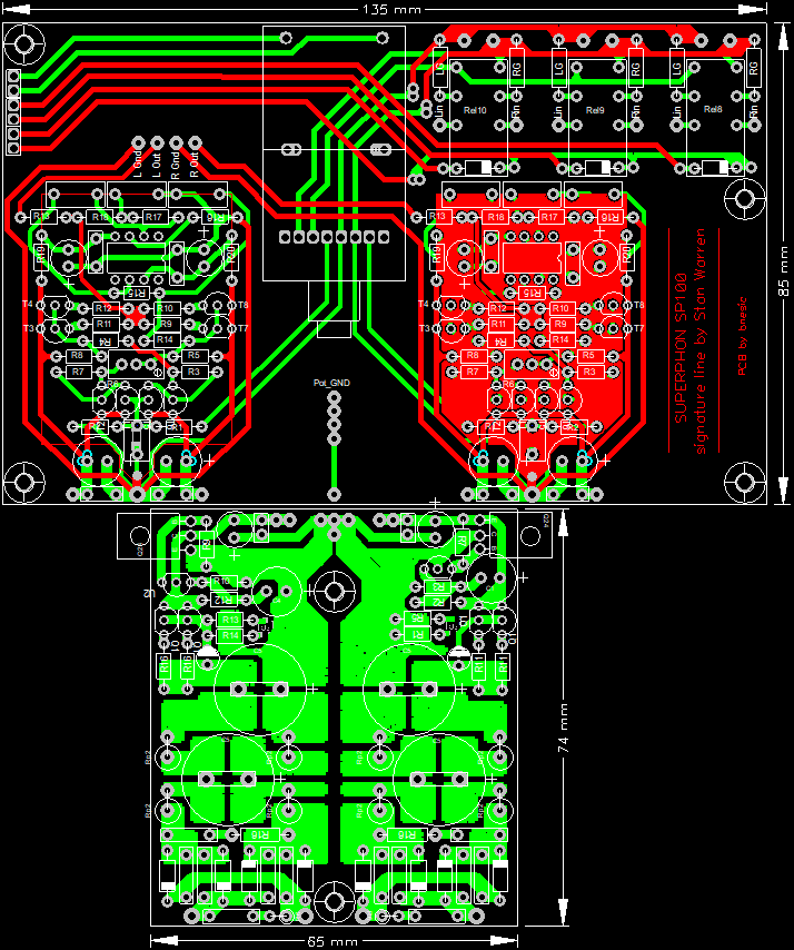

Nesic Napisano April 29, 2021 Autor #14 Napisano April 29, 2021 Nešto se projektovalo oko pločica... SP100 buffer + Sipijev shunt... Neki amp - Grypozno duplo bolji od Grypa I neko moje viđenje laganica NX AMP-a od Bonsai-a sa jednim izlaznim parom, sa napajanjem na PCB. Laganica projekat. Ubijalo se vreme. Biće još toga uskoro... krca44, shonne, Mikorist and 5 ostalih je reagovao/la na ovo 3 4 1

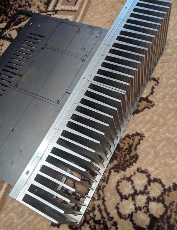

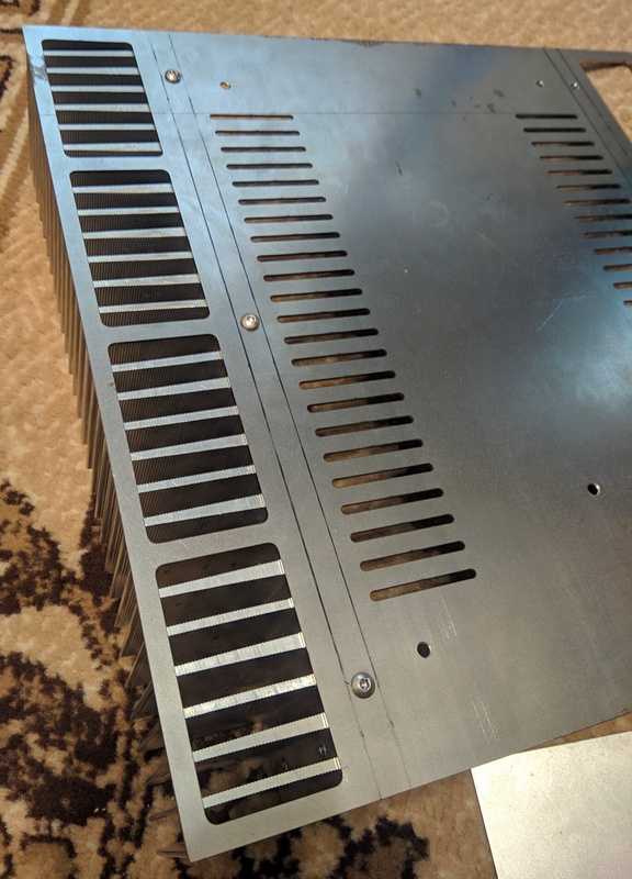

Nesic Napisano April 30, 2021 Autor #18 Napisano April 30, 2021 Sutra nastavak... stefaca and Beli_Ninja je reagovao/la na ovo 1 1

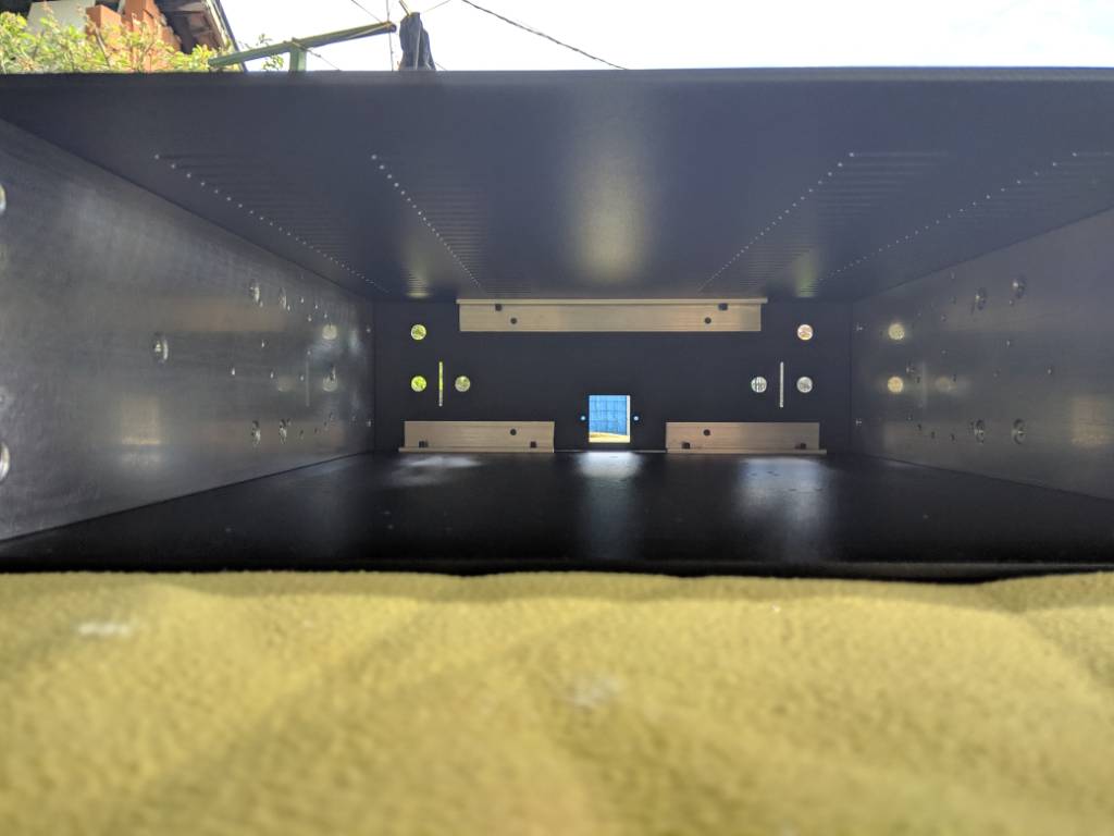

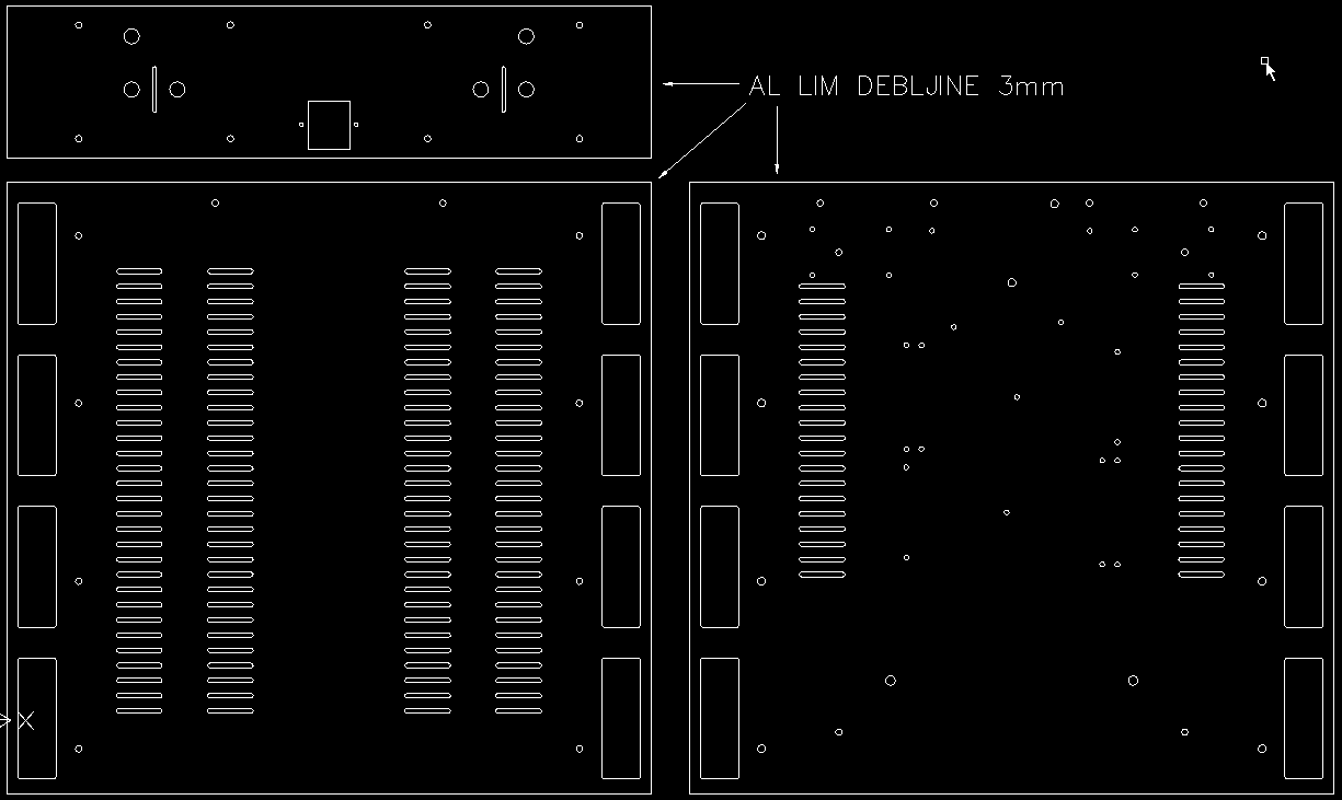

Nesic Napisano April 30, 2021 Autor #21 Napisano April 30, 2021 Prednja 440 x 115 Lim 3mm 425 x 404 mm Visina hladnjaka 100 mm Biće Rogababa krca44, Leonardo, shonne and 2 ostalih je reagovao/la na ovo 2 2 1
Beli_Ninja Napisano April 30, 2021 #22 Napisano April 30, 2021 Nemoj da se vide vijci na prednjoj ploči, mada meni ni to ne smeta lai lepše je kada se ne vide. Nesic je reagovao/la na ovo 1
