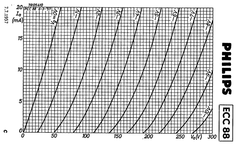

  5. Da ali za cevi sa faktorom pojacanja preko 70. i za vece vrednosti Rg do 10-20 meg? ecc88 ima mju od 33.A i zavisi od prmerka do primerka cevi? Pitanje je koja je tu vrednost negativnog prednapona... I to ne vazi za drugu sekciju posto je taj Rg od 3.9 meg u paraleli sa reaktivnom impedansom korektivnog riaa netvorka. tako da je to paralelna reaktivna vrednost sa tim od 3.9K i mnja je nego ukupna impedansa riaa neta. koja se btw razlikuje drasticno u odnosu na F. Simulirane vrednosti su uvek dobrodosle ali ne bi bilo lose da postoje neke konkretno izmerene vrednosti i na shemi ako je vec napravljena i radi.
  6. Pogledaj pazljivije datasheet 130V i 25mA su maximumi. Ali ne i u isto vreme posto je Pa 1.8W. to znaci da ako je Iamax=25mA onda je max vrdnost napona, od anode do katode, Pamax/Iamax=72V, a ako je Uamax=130V onda je Iamax=13.8mA ... Posto je prema shemi katoda spojena direktno na masu, 0V onda na toj liniji anodnih krivulja treba traziti i radnu tacku... Na -Ug=0V i to za obe sekcije posto je i druga direktno spojena na gnd. na grafiku anodnih karakteristika visi se da za -Ug=0V to je prva kriva desna na levo, za oko 20mA anodni naponi su 60V... A recimo Recimo ako kroz ovaj RL od 47Koma tece struja od 20mA onda je tu pad napona 920V! + anodni napon Ua=60V. Za 10mA to je pad napona od 470V na RL=47K i svega oko Ua=33V... Sto daje oko 500V napona napajanja... I tako dalje. Pri gradnji nikako ne izostavljati ulazni C koji posto se moze pojaviti struja resetke. Iako mala ona ce prolaziti kroz namotaje glave i magnetisati jezgro... Ako je faktor pojacanja za ecc88 oko 33 (u kolu je gain uvek manji od faktora pojacanja) ali recimo da je 33 onda je totalni gain posto ima 2 stepena pojacanja 33 x 33 = 1089 ili oko 61db. A pasivni network obicno atenuira signal za oko nekoliko desetina db tako da je pojacanje sklopa ta razlika u db
