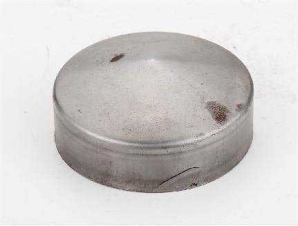

Zen Mod Napisano Maj 29, 2020 #126 Napisano Maj 29, 2020 cela ta skalamerija sa lezajevima ima dovoljno kontaktne povrsine ( mislim na prenosnu, preko kuglica) da 99% odgovara funkciji klasicne metalne nozice evo vam ovo - uz malo kombinatorike (sraf za pricvrscenje) , moze da se koristi ili direktno kao konus ili da se napravi ansambl od dva opozitna komada sa kuglicom u sredini dakle , malo dvokomponentnog lepka za sraf, navlaka od plastike (termobuzir?), zabusiti za kuglicu i ete ..... ako je jeftino a efikasno cilj igre ....... http://www.rapol.co.rs/sr/cepovizacevi/cep-za-cev-metalni-1"-519

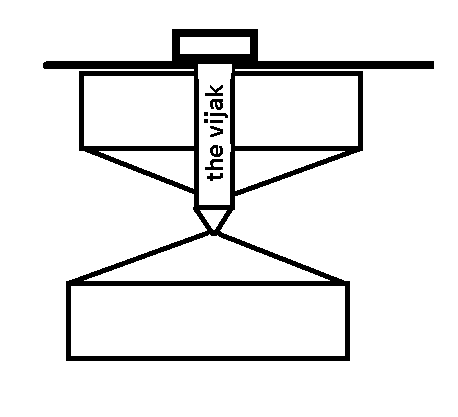

Zen Mod Napisano Maj 29, 2020 #127 Napisano Maj 29, 2020 brzi kroki jednog od resenja gornji cep funkcijski nepotreban (pod uslovom da je donja ploca uredjaja dovoljno masivna da obezbedjuje transfer energije a ne uvija se), ali bi bilo leeeepsije
NIXIE Napisano Maj 30, 2020 Autor #128 Napisano Maj 30, 2020 Nije ti ti stabilno ovako kako si nacrtao. Ako je to presovan lim, to je suviše mekan materijal za šiljak. Šta fali zašiljenom šrafu na podloški od 20din? Samo se malo zabušu u centru za šiljak da ne mrda.
Zen Mod Napisano Maj 30, 2020 #129 Napisano Maj 30, 2020 kao sto rekoh,meni ne fali nista samo kazem da je to resenje sa lezajevima eventualno lepo ali nimalo drugacije od nogice od punog materijala; sa fizikalne strane cisto zamajavanje

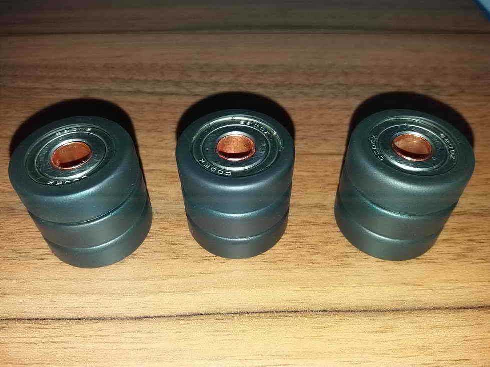

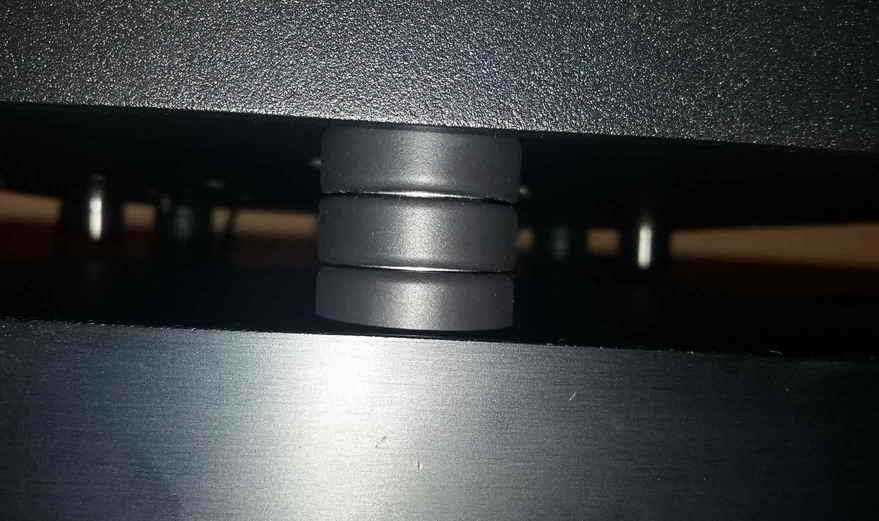

NIXIE Napisano Jun 1, 2020 Autor #131 Napisano Jun 1, 2020 Za kraj teme, varijanta sa tri ležaja. Na DAC imam visoke nogice, nisu dovoljno visoke bile one sa dva ležaja. krca44, Srecko, djmilicic and 1 član je reagovao/la na ovo 1 3
vladd Napisano Jun 1, 2020 #132 Napisano Jun 1, 2020 Hoces da kazes da se i gornji i donji oslanjaju spoljnim prstenom, a medjuspoj(velikoh pritiska i vezivanja) je sa centralnim prstenom i podloskama medjuveza. To u zbiru oslonaca dodje kao parce cevi...gornji labav sa spravom, donji labav sa podlogom a medjuveza sa pritiskom...recimo da je cvrsta..
