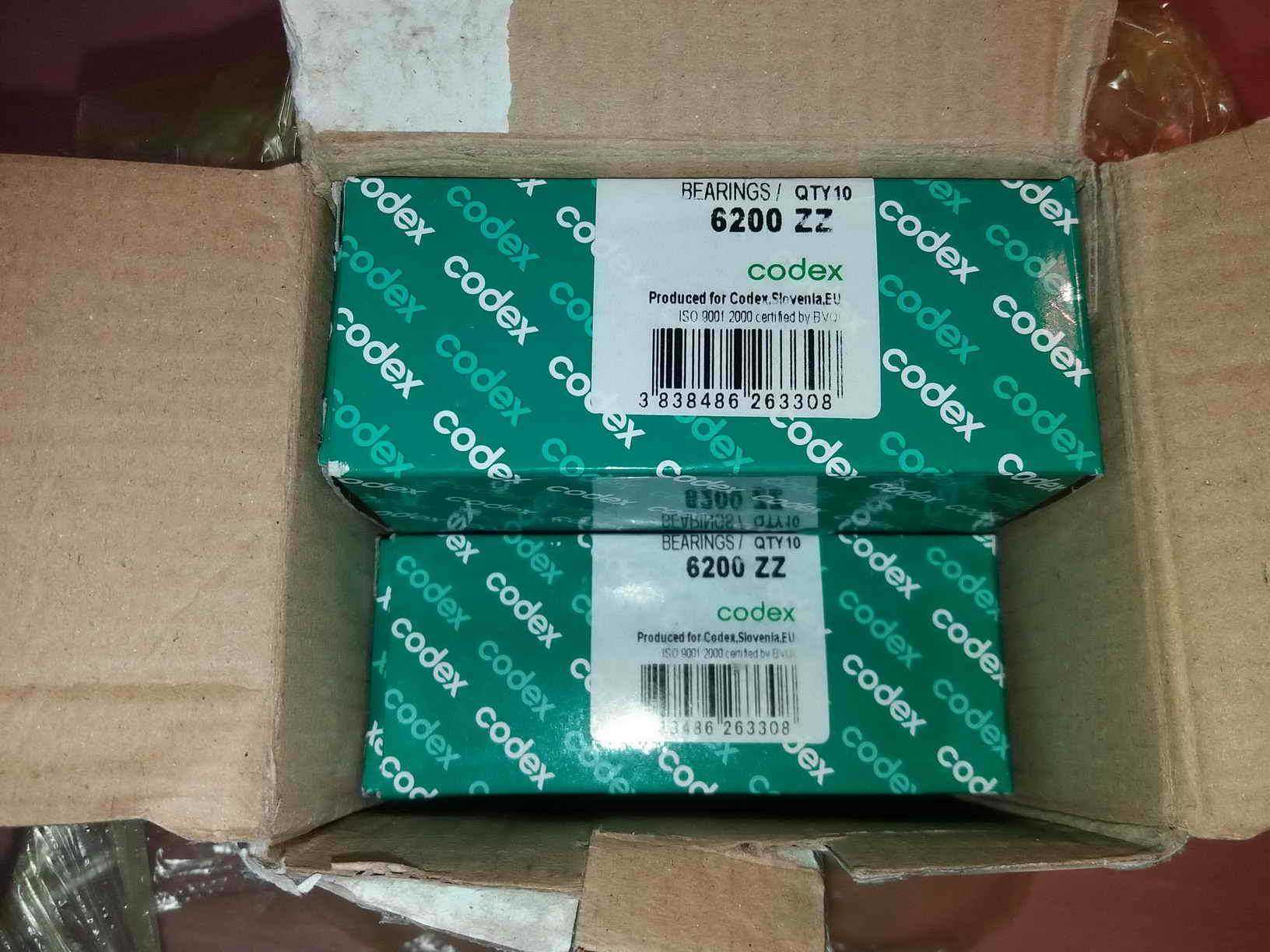

kao što sam rekao, ko ima dobre šiljke sa prostom zamenom za lagere neće ništa postići, ali ko nema ništa bolje mu je da turi ove lagere nego da daje pare za skupe šiljke
@Srecko
uzmi od nixija pa probaj i za zvučnike...od vlasnika bivšeg one hifi-ja sam čuo da su ti harbeth-i 40.1 i 40.2 osetljivi na podlogu...stavi ih između stalaka i zvučnika na tri tačke oslonca i slušaj, možda se iznenadiš

pre 37 minuta, crni. reče
Tek treba da napravim par desetina komada, poručio 50 kom. ležaja dobio 45, nisu više imali. :D
