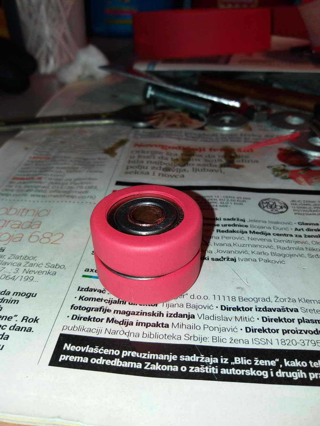

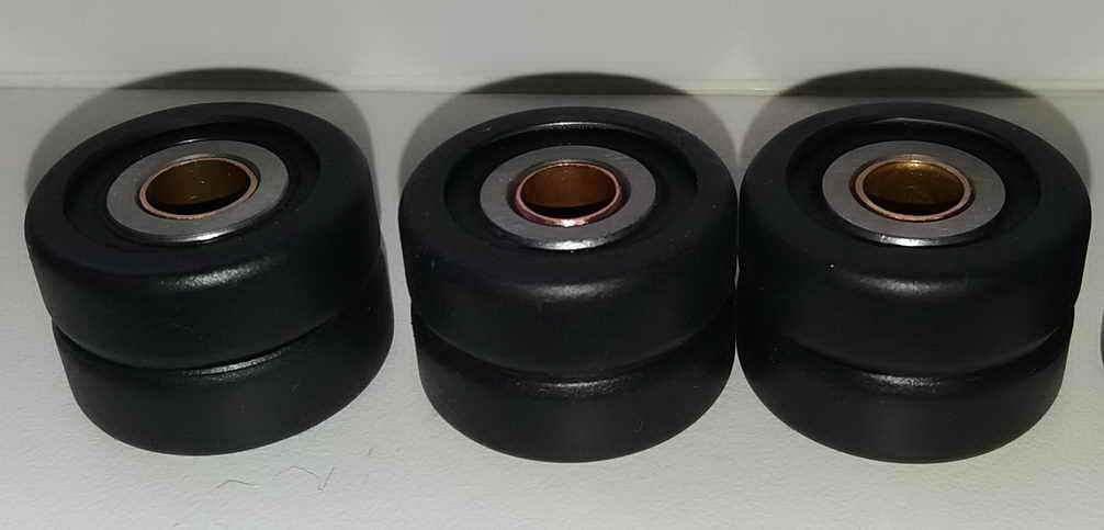

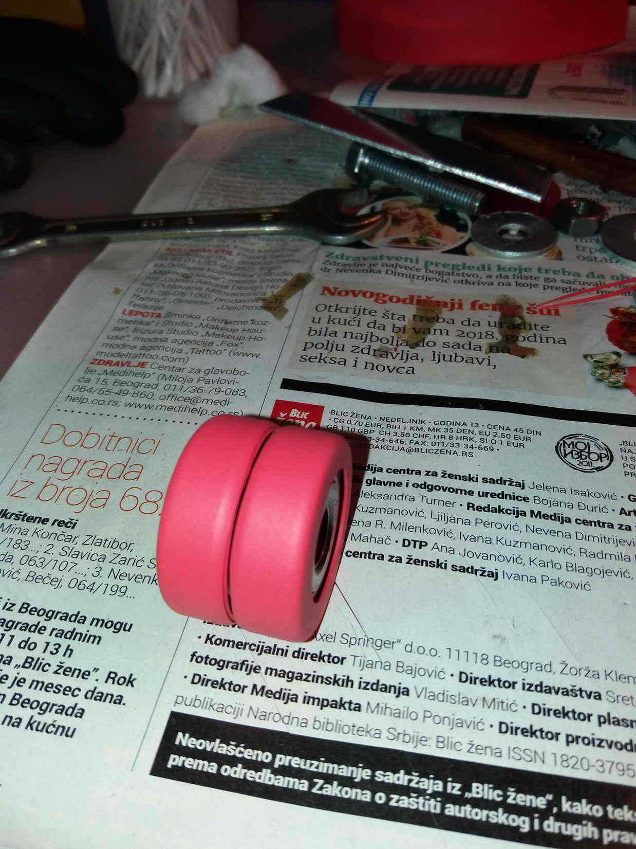

Ima tih lepih kupovnih sa dvostrukim ležajevima, ali su skupi, ja imam neke sa jednostrukim.  Evo je DIY sirotinjska varijanta sa dva ležaja. Jeste jeftino i efikasno ali ima posla i nije previše lepo.

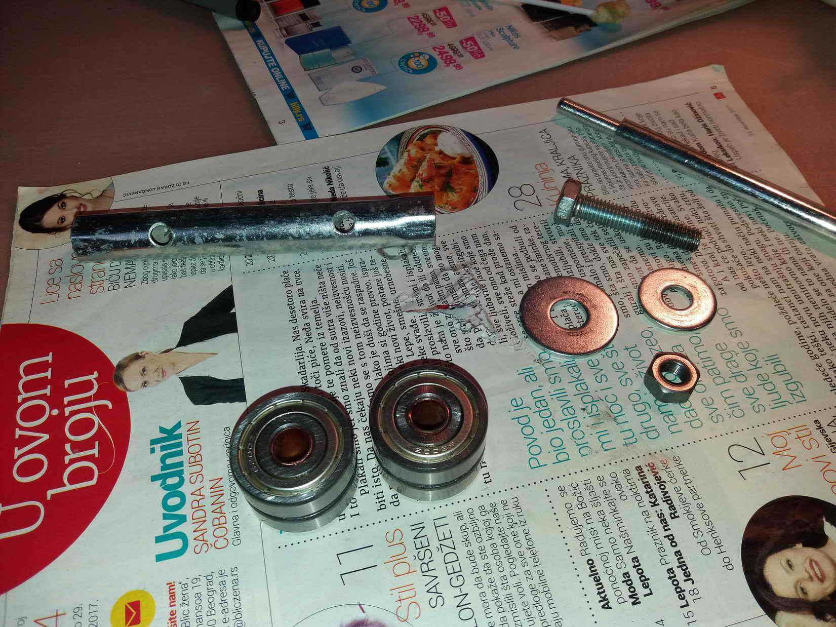

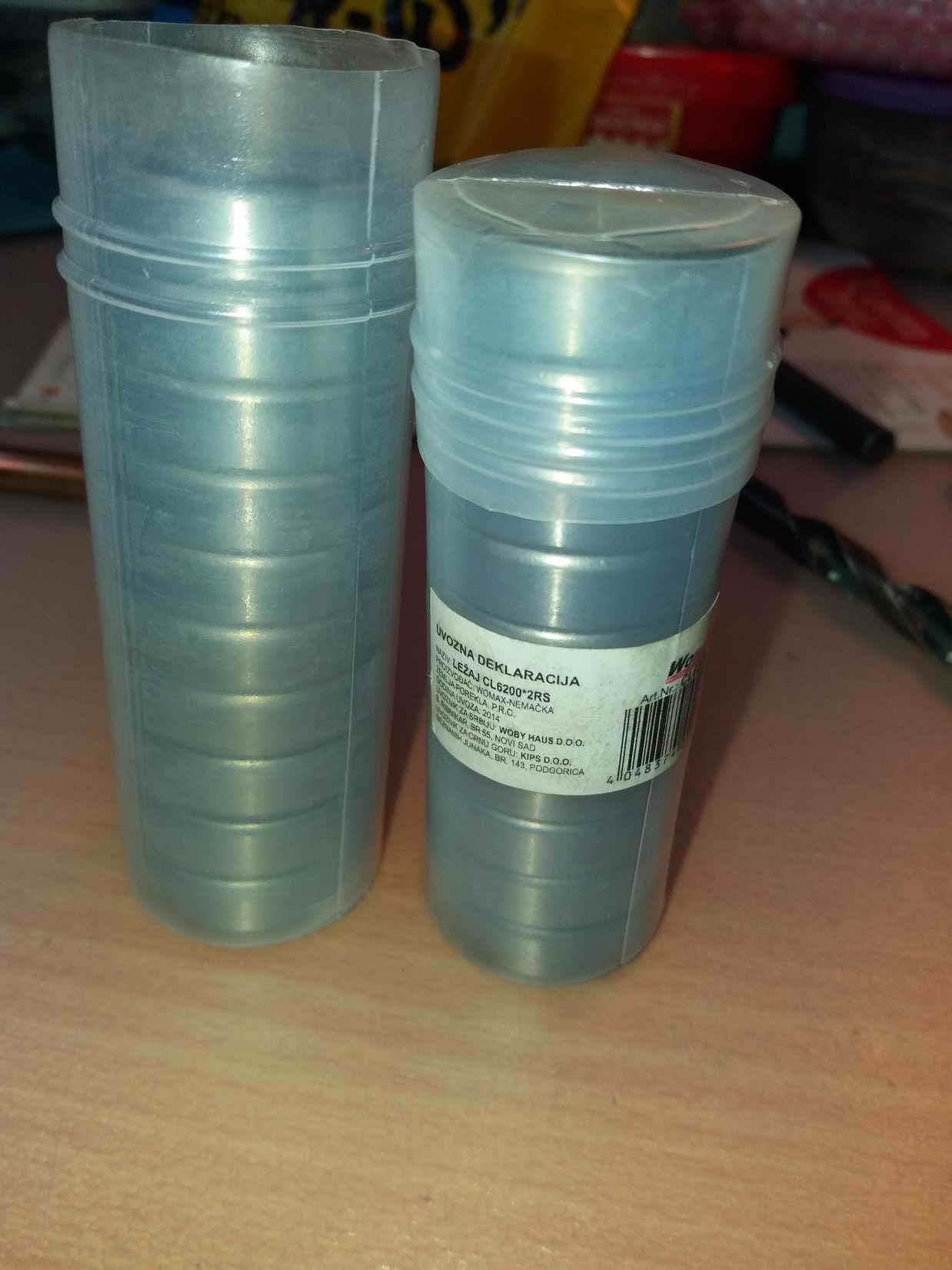

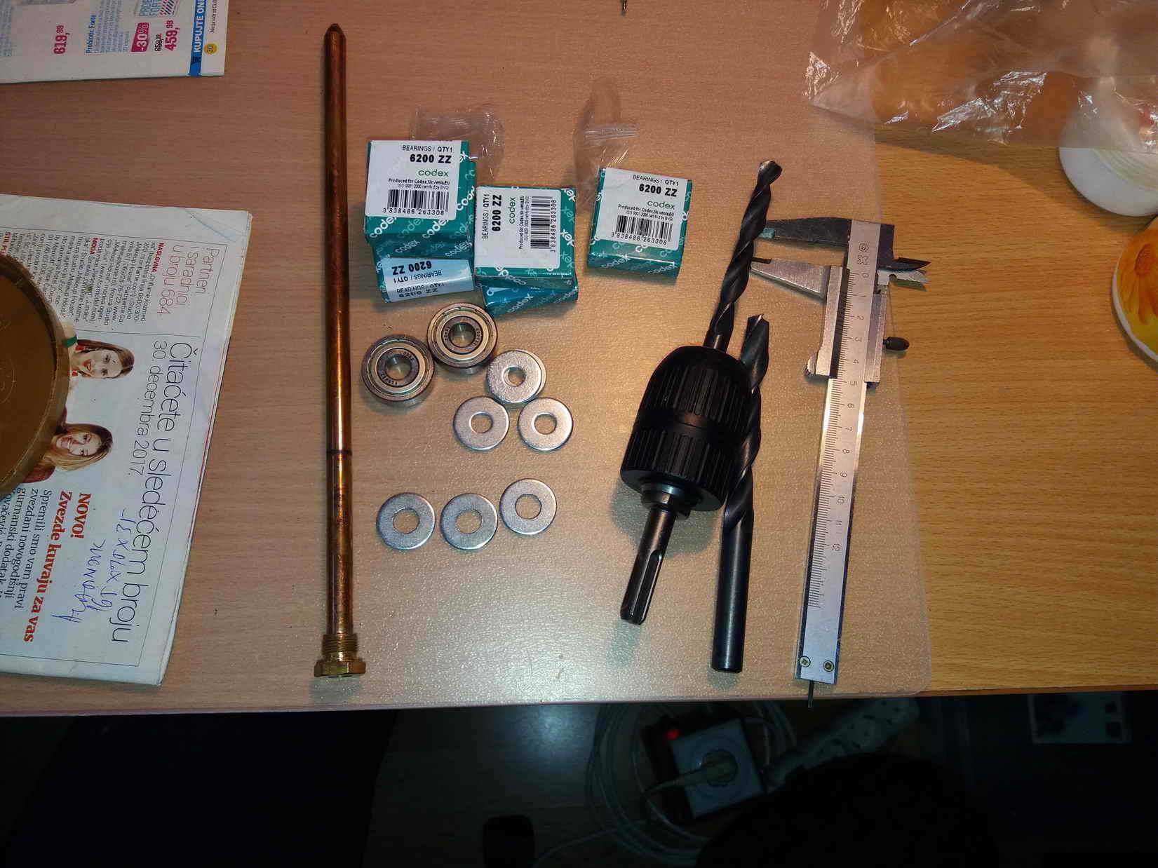

Ležajevi su 6200 ZZ ili 6200 2RS. Nosivost je preko 20kg za ove Slovenačke ležajeve, na znam koliko je za ove Kineske iz Woby House.

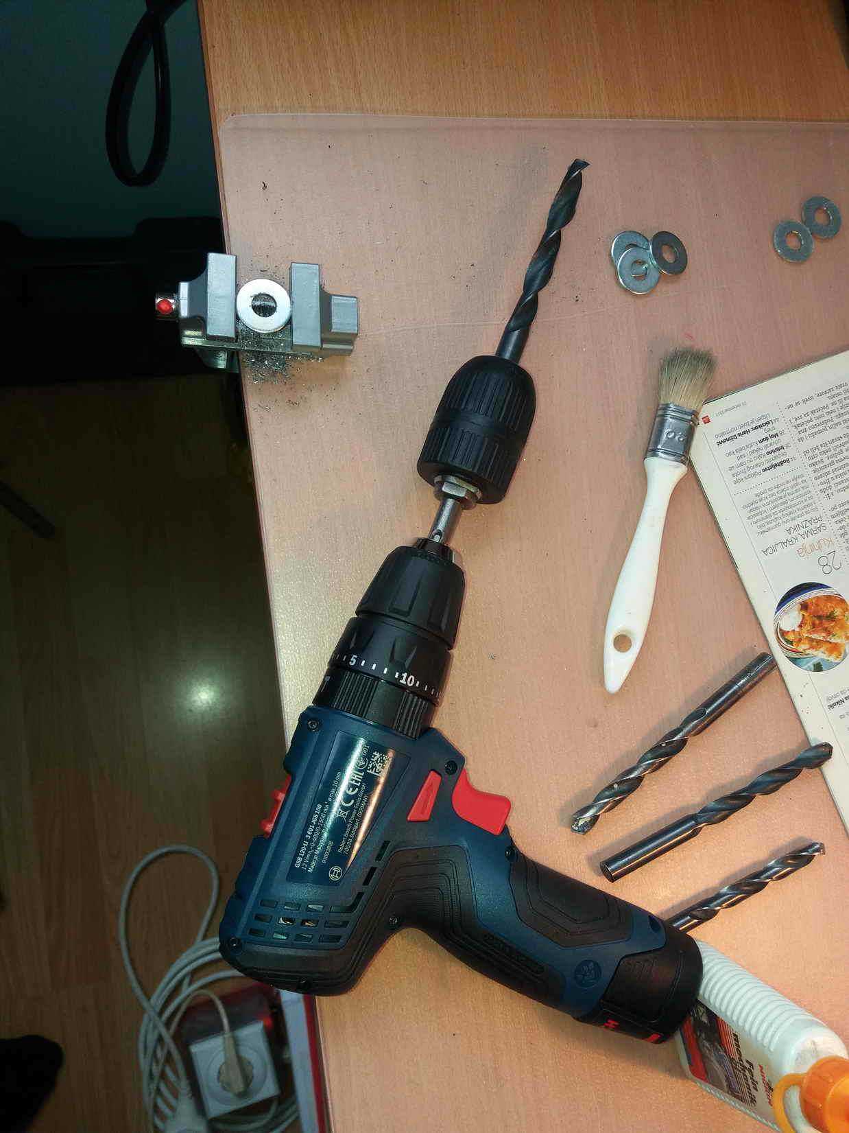

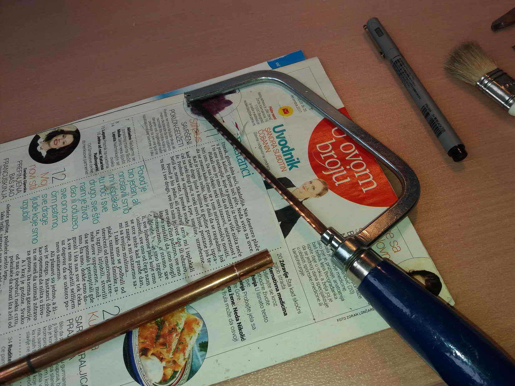

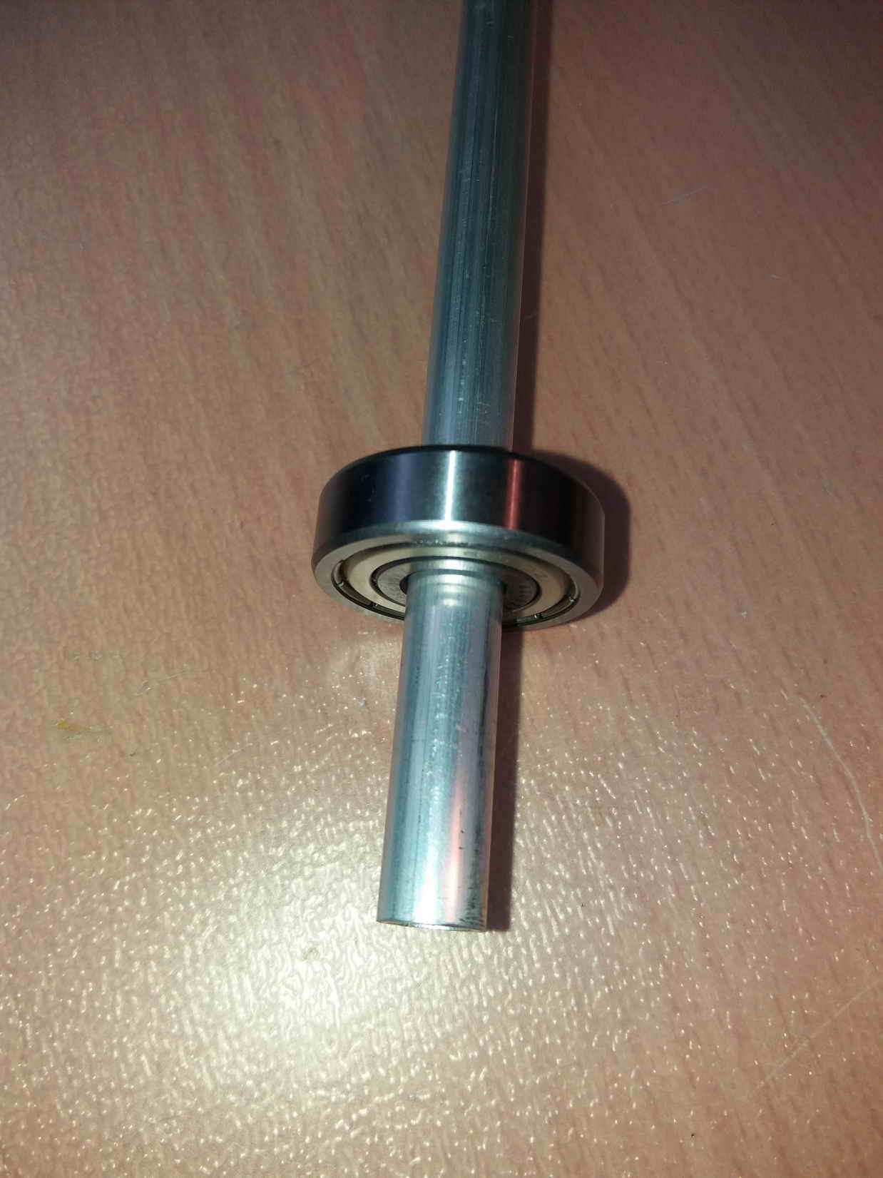

Podloške su široke za M8, debljine 2mm, rupa se proširi na 10mm. Bakarna cev 10mm je od termosondi za bojler. Al šipka je bila previše u minusu, klizi lako kroz ležaj, otpala iz igre, ova bakarna je idealna. Cev mora biti približno na nuli ili malkice u plusu ili minusu tako da može da se utisne čvrsto i poveže unutrašnje prstenove ležaja.

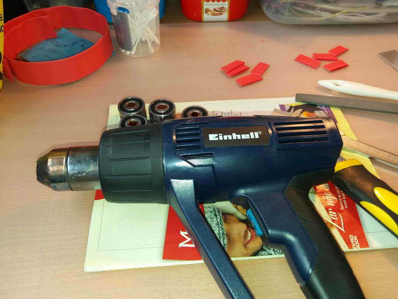

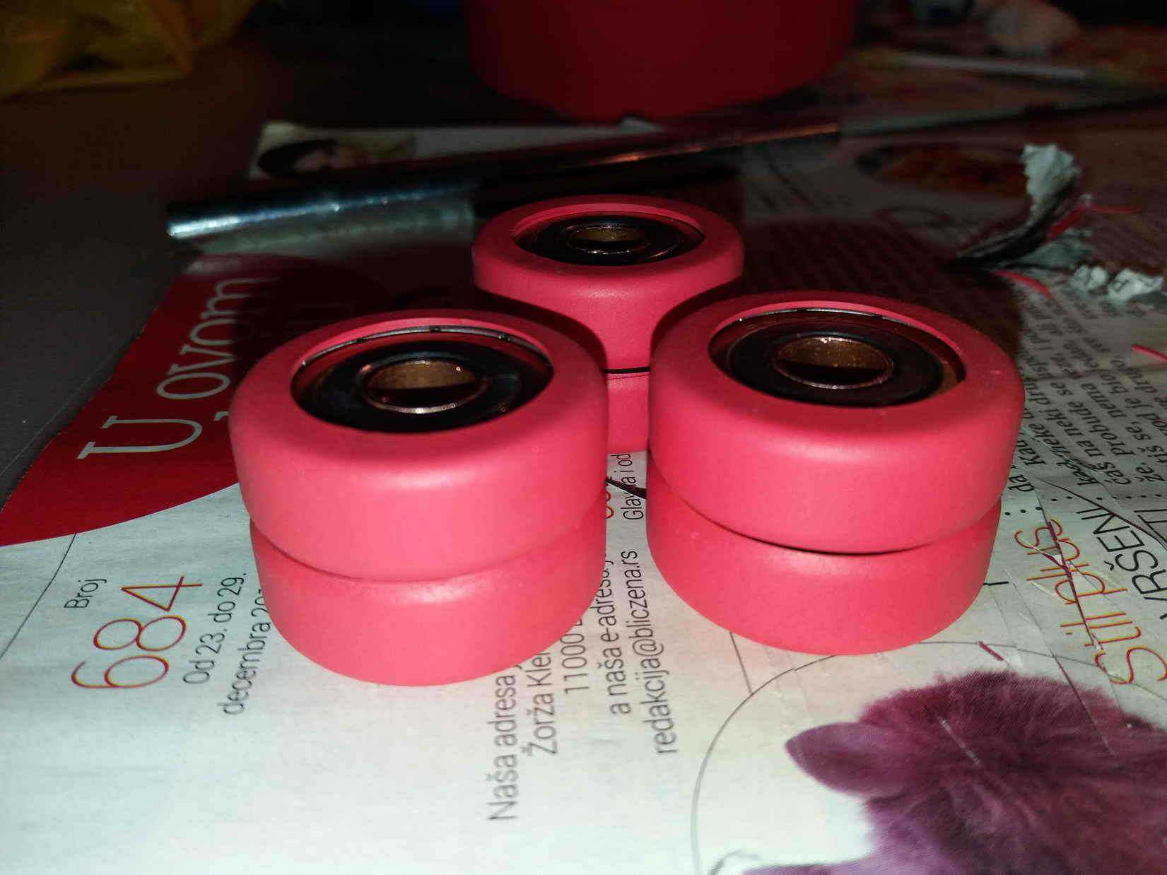

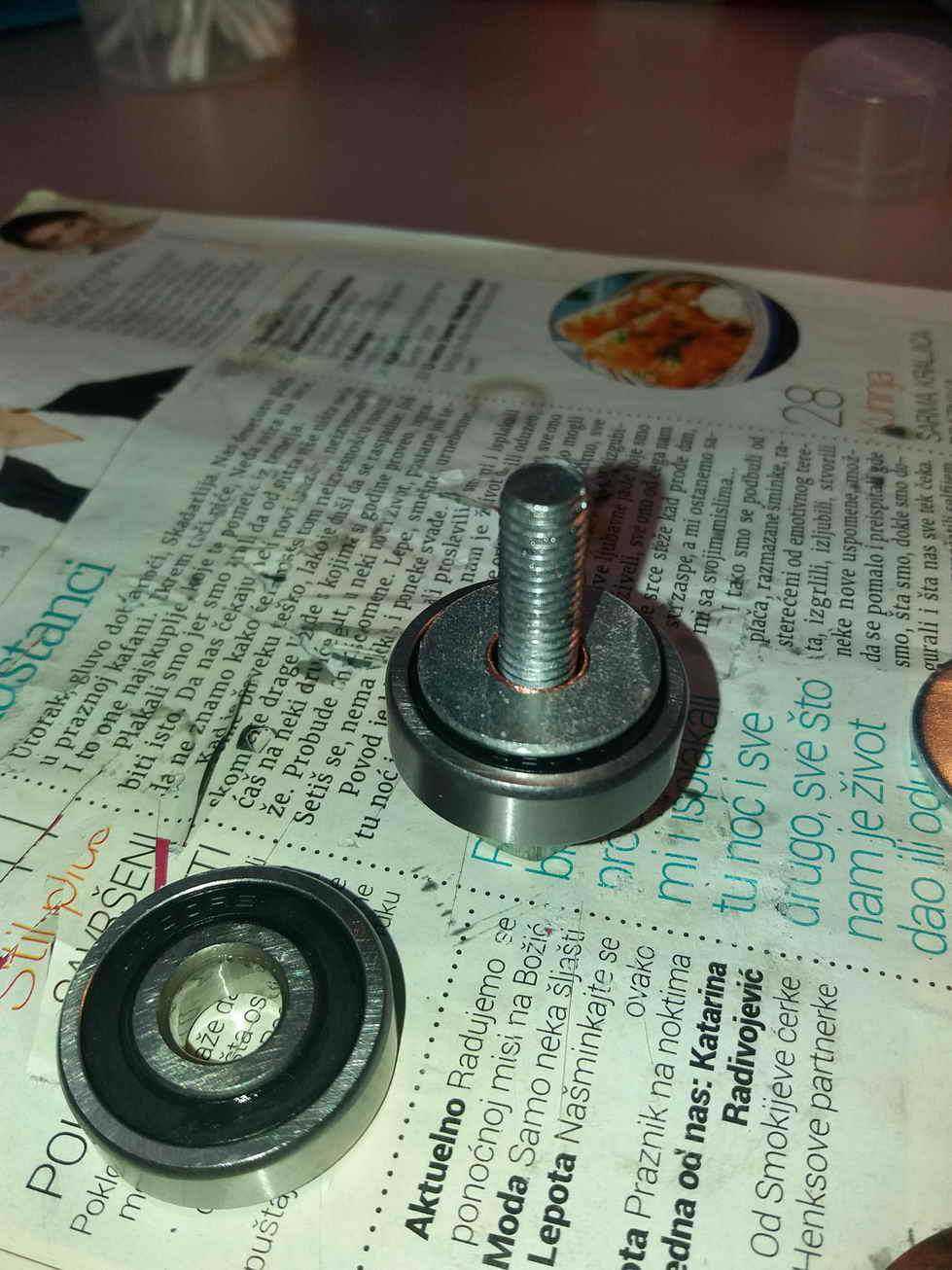

Sila se prenosi preko spoljašnjeg prstena na dva unutrašnja pa opet na spoljašnji.  Termobužir u dva sloja sprečava da uređaj i podloga dodiruju unutrašnji prsten.  Postavlja se po 3kom pod svaki uređaj, direktno na kutiju.
Roze bužir sam imao, ako neko pita, kasnije ću staviti crni. Ostalo se vidi sa slika.

Za kraj teme, varijanta sa tri ležaja. Na DAC imam visoke nogice, nisu dovoljno visoke bile one sa dva ležaja.
Ima i karipska varijanta!

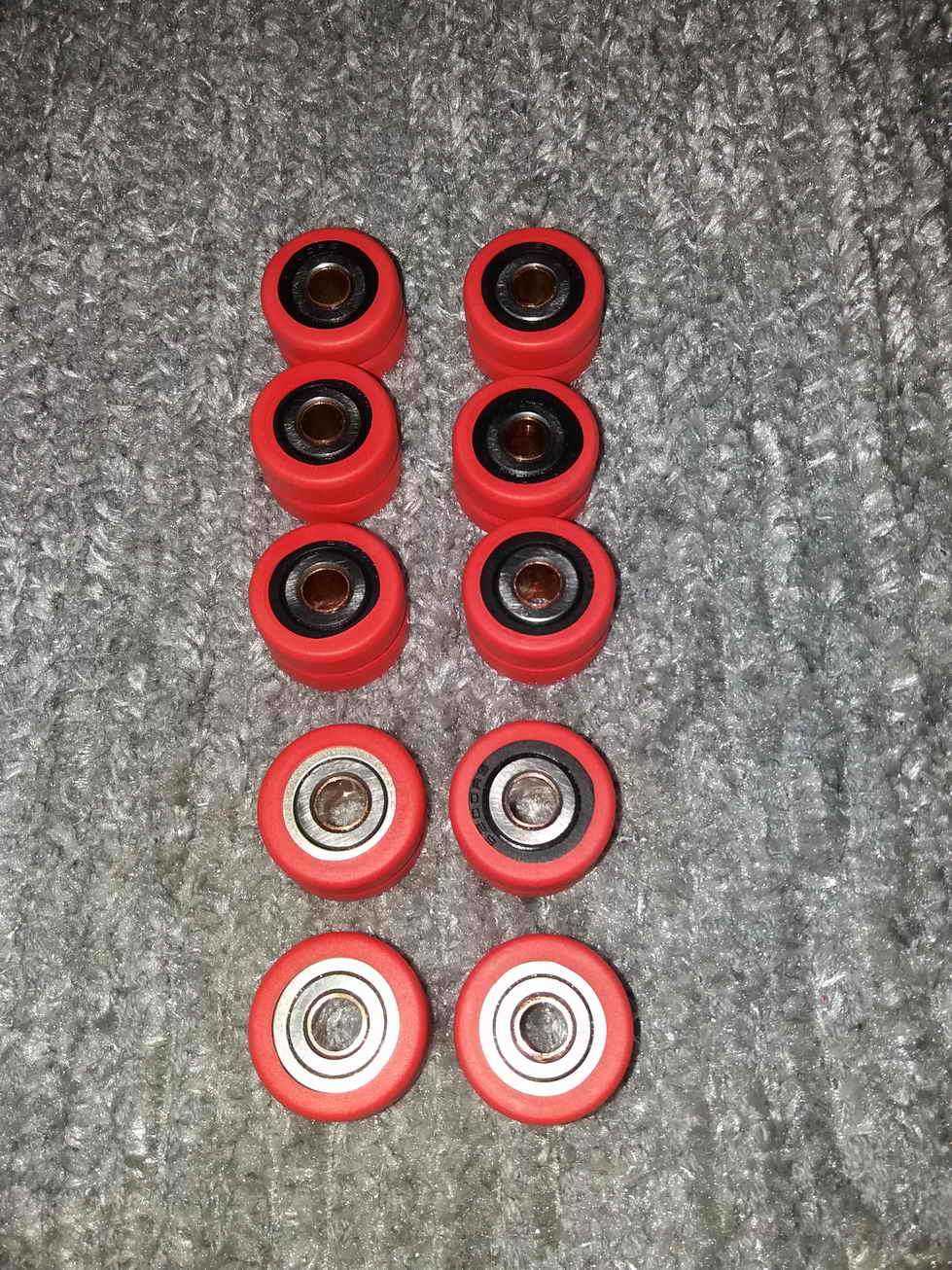

Probavao sam ja razne stvari godinama, od gumenih nogica, silikonskih podmetača, kockica od balza drveta, sunđera, šiljaka itd. Ovo sa ležajevima sam probao u dve varijante koje prave kod nas (10eur komad i 25eur komad) i čuo sam bitne razlike. Zbog toga sam napravio svoju ekstra jeftinu verziju bez mašinske obrade, materijal je reda veličine 2-6eur zavisno od toga da li su ležajevi najjeftiniji kineski ili neki bolji (može i FAG, SKF samo ne vidim svrhu). Ima puno posla oko seckanja, bušenja, utiskivanja, ali vremena imamo. Ko može nek napravi i proba, bitno je da budu dva ležaja i da se navuku dva sloja termo bužira kako bi se izolovali unutrašnji prstenovi, oni moraju biti slobodni bez dodira sa uređajem ili podlogom.
Termobužir bez ikakvih slovnih oznaka ima u Kelco. Ja kupujem fi20mm i širim ga da bolje stegne ležaj, može i fi25mm.
Evo gde imate veliki izbor ležajeva povoljno. Ja sam lokalno u prodavnici Codex 6200ZZ plaćao 90 din a ovde su 60din. Kineske sam plaćao 64din.
