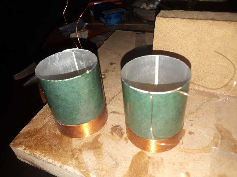

Aleks Napisano April 9, 2020 Autor #24 Napisano April 9, 2020 ^ Zwei spule abgeschlossen! DC otpor po 3.8 oma, nisam uspeo da namotam po 104 navojka... mislim da to može samo u fabrike, ili ko je profesionalni da mota zvučnjaci što se bave. Msm, verovatno bih iz N-tog pokušaja uspeo, ali i ovako imaju po 90 namotaja - O.K. Korpen ready NIXIE, dejanco32, Ikaro and 4 ostalih je reagovao/la na ovo 4 3
чика-Брка Napisano April 9, 2020 #25 Napisano April 9, 2020 nije hrdjavo ni 3,8 oma. mozda da napravis zobel kad budes pravio skretnice. Aleks je reagovao/la na ovo 1

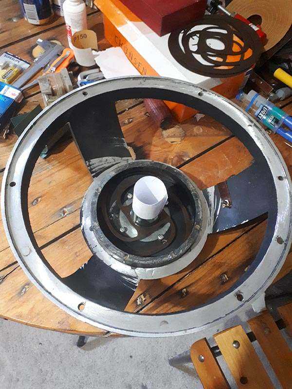

Aleks Napisano April 9, 2020 Autor #27 Napisano April 9, 2020 Stiglo i nešto custom centratora... Lepo to seče laser. Kakvo crno lomatanje sa lukom i testericom, maidibrebegaj Leonardo, krca44, dejanco32 and 1 član je reagovao/la na ovo 2 2
Aleks Napisano April 9, 2020 Autor #29 Napisano April 9, 2020 Ene strana ispred, za ko čita ima. Materijal star skoro kolko i elektrika, iliti back to basics, al sa laser On 3.4.2020. at 0:21, Aleks reče onda će se vrlo verovatno pokušati i sa opcijom rezanja centratora od 0.5mm pertinaksa (po ugledu na Bin/Cube/ono staro od vremena kako je bilo). Već sam kontaktirao mog laser-mena iz Niša, kaže nije nikad radio sa bakelitom pita jel može od pleksiglasa ja kažem ne može on kaže ok će probamo. Btw fala her Zen za predlog da ga režemo - msm, ja sam hteo da probam, al reko sad izolacija, da se majem ručno, itd... Ma kaki. Reši se sve u 6 dana (uključujući vikenad).

Aleks Napisano April 10, 2020 Autor #32 Napisano April 10, 2020 Hvala Ma, normalan čovek bi nabo neke Visatone sa KP, Vife, ili pak one 12" Videoton basove, al eto, desilo da je od nečega ostalo ovo magneta i korpi, plus dosta slobodnog vremena, pa stoga, dabome. A i da se nauči nešto novo ....... A sad ono što se najviše čekalo Dosta ljudi zna kako teče ovaj proces, a za one koji nisu nikada radili re-cone, ili sastavljali ovako nekakvu ludost, preporučujem fantastičan video: https://www.youtube.com/watch?v=x6CCrLz-Zts Jedna specifičnost OVIH drajvera: u originalu tu su bili neki Ei centratori mekši dosta, međutim pocepalo se to.. Kao što rekoh na page 1, prvi put sam ovde video to rešenje, verovatno da bi se uštedelo na kalupu za proizvodnju korpi, pa onda ubace ovako plastičan prsten koji radi za pliće bas membrane, a onda je verovatno bilo "daj kad već stavljamo prsten da dodatno stabilizujemo sa još jednim centratorom". Jer prosto ne mogu da poverujem da je tako zamišljeno da bude originalno, mada šta ga znaš od naših iMženjera? Pošto je dosta mekši ovaj pertinaks custom centrator od onog kupovnog, ne bojim se da stavim tako 2 kom i ispoštujem Ei dizajn. Ne može da škodi, definitivno. I to mu je to tako dabome enough talking some pictures: Pa drugi: Ene ga napolju, suši se na promaji....................... ne umem da sačekam da ga isprobam (neizdrž pali vatru), al moram . . . . . NIXIE, stefaca, vladd and 10 ostalih je reagovao/la na ovo 6 6 1
Koja Napisano April 10, 2020 #35 Napisano April 10, 2020 Au... Od centratora ti zavisi Cms tj Vas tako da je bitno... ali prvo da vidiš šta ćeš dobiti ovako
Fukushima Napisano April 10, 2020 #37 Napisano April 10, 2020 On 4/9/2020 at 9:37 AM, Aleks said: ^ Zwei spule abgeschlossen! DC otpor po 3.8 oma, nisam uspeo da namotam po 104 navojka... mislim da to može samo u fabrike, ili ko je profesionalni da mota zvučnjaci što se bave. Msm, verovatno bih iz N-tog pokušaja uspeo, ali i ovako imaju po 90 namotaja - O.K. Korpen ready Telo kalema je od limenke, a ovaj zeleni sloj je neki papir?
Aleks Napisano April 10, 2020 Autor #38 Napisano April 10, 2020 Teflex. Treba prešpan, al nije bilo lokalno, a u ovo doba izolacije da ne biram mnogo izolaciju Fukushima je reagovao/la na ovo 1

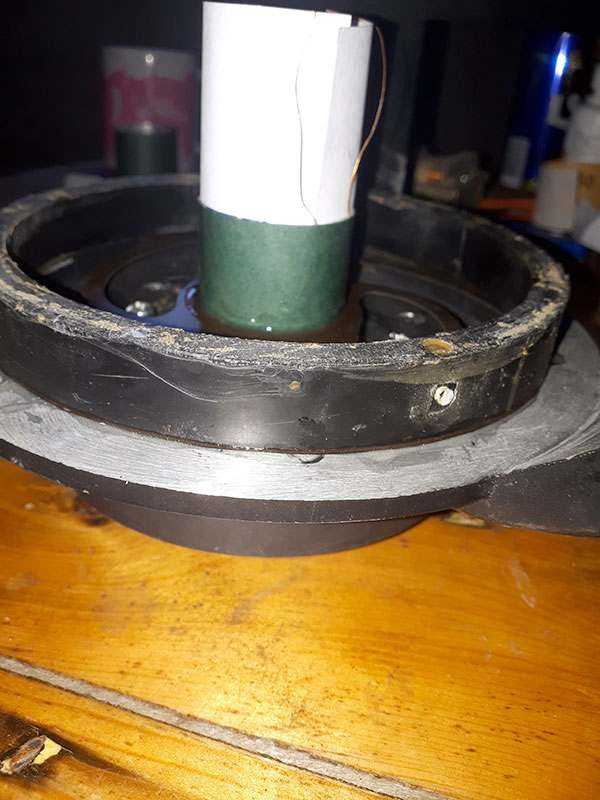

Aleks Napisano April 10, 2020 Autor #42 Napisano April 10, 2020 Eej, video sam to - Koja spomenuo u postu #10, iščitao i teoretski odavno kako to i šta.. da, Acoustic Elegance je to napravio beskompromisno (celom dužinom PP), i nije da nisam hteo - proveo sam jedno 45 minuta tražeći kakvo što od bakra po dvorištu (a ovde ima svašta od svačega), i zamalo se nisam skroz obradovao kad sam našao parče bakarne cevi - ostatak od uvođenja etažnog grejanja - ali avaj, 35mm spoljni prečnik, unutarnji 34 koma 4 tako nešto, a meni pole piece 38 mm - prc. Onda u elektro radnji videh tanak bakarni lim, i kao krenuh prema njemu, da pitam pošta... (ideja da ga zalemim), ali sam skroz odustao. Nije to to, da nešto lemim/kalemim/budževina... Kad već nije sam pole piece projektovan da to ima, ko ga šiša. Treba to na strug, pa kažeš majstoru tolko unutrašnji prečnik tolko spoljašnji, daš 20-40e, i onda skuplji burek no tepsija... Drugi put
Aleks Napisano April 10, 2020 Autor #43 Napisano April 10, 2020 E da, osušilo se ovo, skinut specijalni montažni držač kalema (kartonče) i ... ne kači nigde! Još i svira! Sutra žice učvršćenje, kalota, pa merenje Ts parametara - jedva čekam. Ići će verovatno i "prženje" xy sati da malo omekne vešanje pa merenje ponovo / poređenje / da se vidi kako šta... otom potom. Beli_Ninja je reagovao/la na ovo 1
Zen Mod Napisano April 10, 2020 #44 Napisano April 10, 2020 shorted ring mozes da napravis i kao platnu koju zalepis on top of central choke ; pogledaj one slike Tann jos jednom , vidi kako je uradjen bass a kako visoki dvokomponentni lepak ce da uradi posao, nikad da otpadne, samo dobro pripremi povrsine i to je to Aleks je reagovao/la na ovo 1
