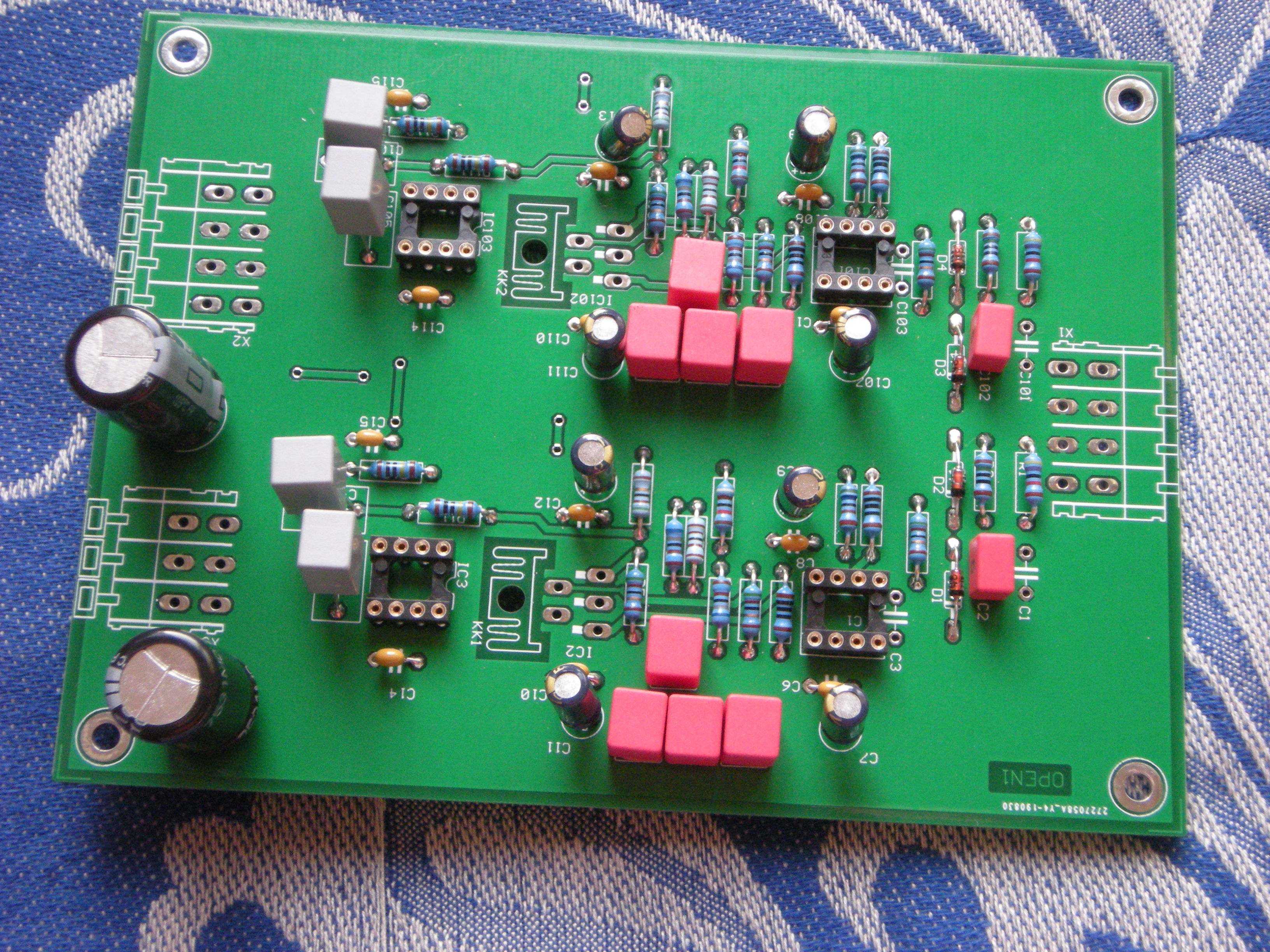

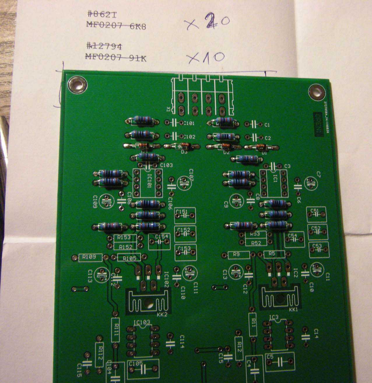

krca44 Napisano Novembar 7, 2019 Autor #163 Napisano Novembar 7, 2019 Drugari zavrsio sam phono pcb ( mada ima nekih lemova sa kojima nisam potpuno zadovoljan ), ostaje jos montaza LT1010 na hladnjak a to bih ostavio za kasnije. Sad bi mi dobrodosao savet u vezi vrha lemilice. Vrh, i deo iza vrha, odrzavam cistim i dodatno ocistim pozadinski deo od nekog katrana koji se nakupi. Sam deo vrha kojim se lemi je uvek cist, bar naoko i pregledom kroz lupu. Radice sa nekim elementima ( manjim i vecim elektrolitima ) primetio sam da vrh pocinje da se ponasa kao kad u litaraturi kazu nakupilo se tinola ( starog ) pa se novi tinol klobuci ... kod mene nema klobucenja ali nesto mi danas vrh bas nije radio dobro koliko god se trudio, kao da nije potpuno provodio toplotu ( kao da sam povremeno imao delimicno klobucenje i los tok tinola a nisam sipao tinol preko samog vrha ). Posto i dalje izgleda cist ( bez naslaga tinola )... sta mi je ciniti... neki savet, postupak ? Unapred hvala P.S. Vidimo se veceras
Beli_Ninja Napisano Novembar 7, 2019 #164 Napisano Novembar 7, 2019 Vrh ti se lose greje. Verovatno je prenos toplote sa grejaca na vrh ogranicen. Zbog nize temperature topljenja tinola lose je i svojstvo kvasenja.
Zen Mod Napisano Novembar 7, 2019 #165 Napisano Novembar 7, 2019 biće da je ipak ćuna u pitanju Srecko je reagovao/la na ovo 1
krca44 Napisano Novembar 7, 2019 Autor #166 Napisano Novembar 7, 2019 4 hours ago, Zen Mod said: biće da je ipak ćuna u pitanju Moz' da bude i bilo bi dobro ako jeste ali nesto sumnjam, vec sam onaj madjarski stap ukantao tako sto sam gledao i cistio a ipak se nekako nakupise slojevi tinola usled kojih vrh poce praviti klobuke. Mozda sam malo u paranoji ali ovo jutros mi je licilo na pocetak tog procesa iako je vrh cist ( prednja polovina celog "vrha" ). Meni bi jos bilo najlakse reci "imao sam losu sesiju" , nego ja cu lepo da slikam vrhove i postavim ovde ili u temi o lemilicama pa da vidimo, to bi jos bilo i najbolje da ne raspredamo ovako na nevidjeno. Evo jedna slika, ostade jos da se ugradi LT1010 u to220 pakovanju na hladnjak, za to cu imati mozda pitanja vezana za montazu, materijal uglavnom imam. Sad ide Gemini na radni sto. Woland, stefaca and dejanco32 je reagovao/la na ovo 3

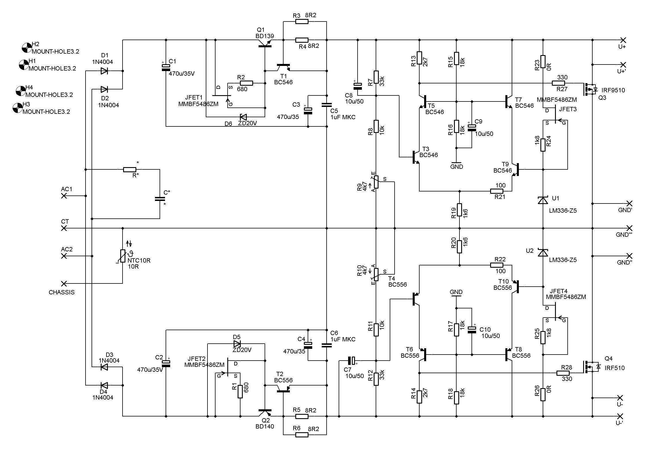

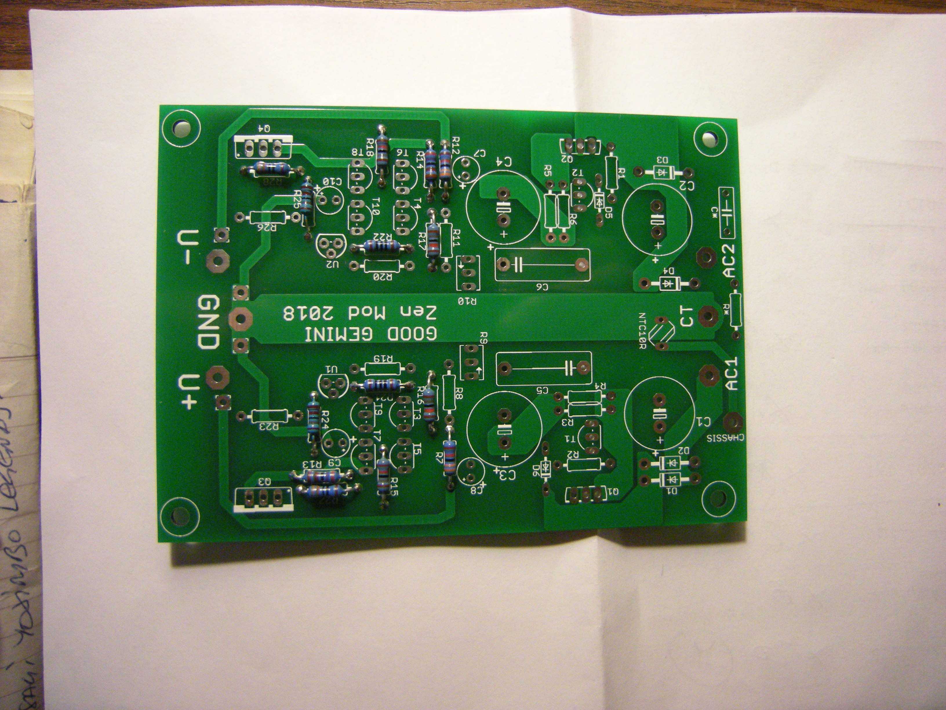

krca44 Napisano Novembar 14, 2019 Autor #172 Napisano Novembar 14, 2019 Dobro vece Trebao bih za par dana poceti sa lemljenjem manjih tranzistora na Gemini pcb. Zanima me par stvari : 1. Antistaticka narukvica ( imam )... ako ne nadjem shuko sa odvojivim viljuskama gde bih mogao da se uzemljim ? Najblizi metal je ram stone lampe koja osvetljava radni sto ( obican ram bez veze sa gnd )... zatim neke cevi u kupatilu koje se ne greju... obican shuko sa viljuskama, utaknut s tim da kontakt zice na masu izvedem pazljivo ( ovo je moguce ).... gramofonska rucka koja je uzemljena na signal GND ( ugasim gram )..... phono : GND konektor ( ugasim aparat ) .... ? Nemam antistatik podlogu, radim na drvenom furniranom stolu. Imam zicu od 3m da dobacim donekle a mogu a pazarim i 10m komad kao nastavak zice sa narukvice. Staticki elektricitet u sobi je poprilican, od tepiha najvise. 2. Visina tranzistora od pcb... oko 1 cm dovoljno ? tipovi su BC546 / 556 i IRF 510 / 9510 3. Hladjenje krokodilkom nogice koju lemim ? ... pcb bude skoro vruca dok zavrsim lem Imam izolovane male krokodilke 4. Ako sam nesto propustio napisite Hvala, Krca
Zen Mod Napisano Novembar 15, 2019 #173 Napisano Novembar 15, 2019 gde ti sinko pokupi sve te audiophool fazone uzmes i polemis ..... tako se to radi Srecko je reagovao/la na ovo 1
vladd Napisano Novembar 15, 2019 #174 Napisano Novembar 15, 2019 1. Kada budes radio sa komponentama koje su pakovane tako da su im sve nozice spojene zicicom ili oprugom kao odbrana od statickog elektriciteta, trebace ti podloga, patos i narukvica za uzemljenje. 2. 4-6mm 3, Samo ako lemljenje komponente traje duze od 10 sec sa veoma visokom temperaturom lemilice -preko 400C 4. Propustio si da to sve prosto polemis, bez komplikacija... djmilicic je reagovao/la na ovo 1
krca44 Napisano Novembar 15, 2019 Autor #175 Napisano Novembar 15, 2019 7 hours ago, Zen Mod said: gde ti sinko pokupi sve te audiophool fazone pa jee.... literatura stampana i neki datasheet-ovi msm jel ja pitam gluposti kad ljudi pisu i objavljuju gluposti pokusacu da ih slozim bez pipkanja prstima, to nije problem... ali kad dodju na red oni sto idu na hladnjak... LT1010 i BD139/140 da li i njih samo uzmem u ruke, montiram na hladnjak, zalemim ? ----------- Nego kad vec imas vremena da se javis : 1. Heli obrtni pot ... gledam shemu : da li lemim tako sto su sami obrtni potovi okrenuti kontra CT linije gledano odozgo ? 2. Dok sam lemio spojile su mi se tacke R8 I R7 sa donje strane pcb posto su jedna do druge... na shemi je tu spoj zajednicki sa C8 Da li je to neki problem, da odspojim pomocu fitilja za odlem ? na samoj pcb kinezi su to spojili zajdnickom metalizacijom dve rupe.
