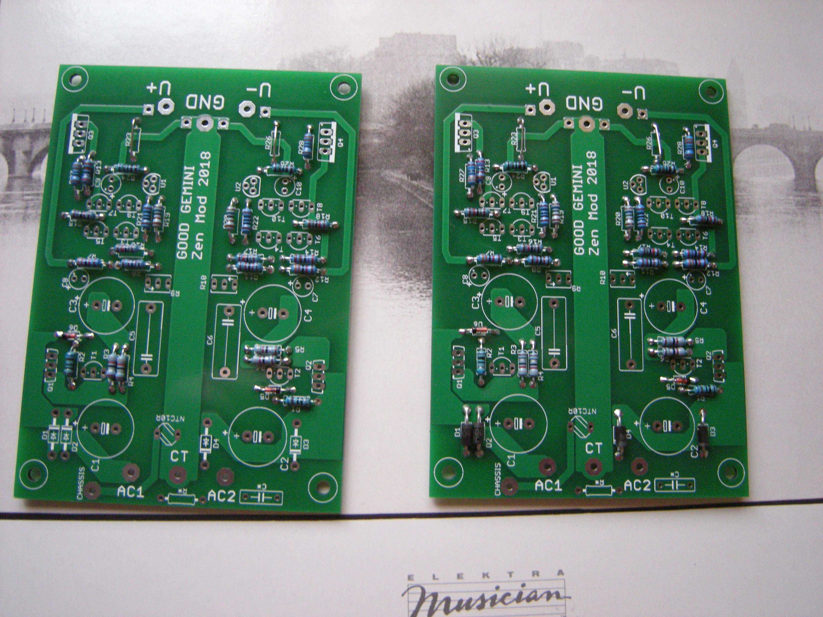

Polemio dve pcb, na levoj ima jedna greska, moram da odlemim kontakt i opet zalemim.
