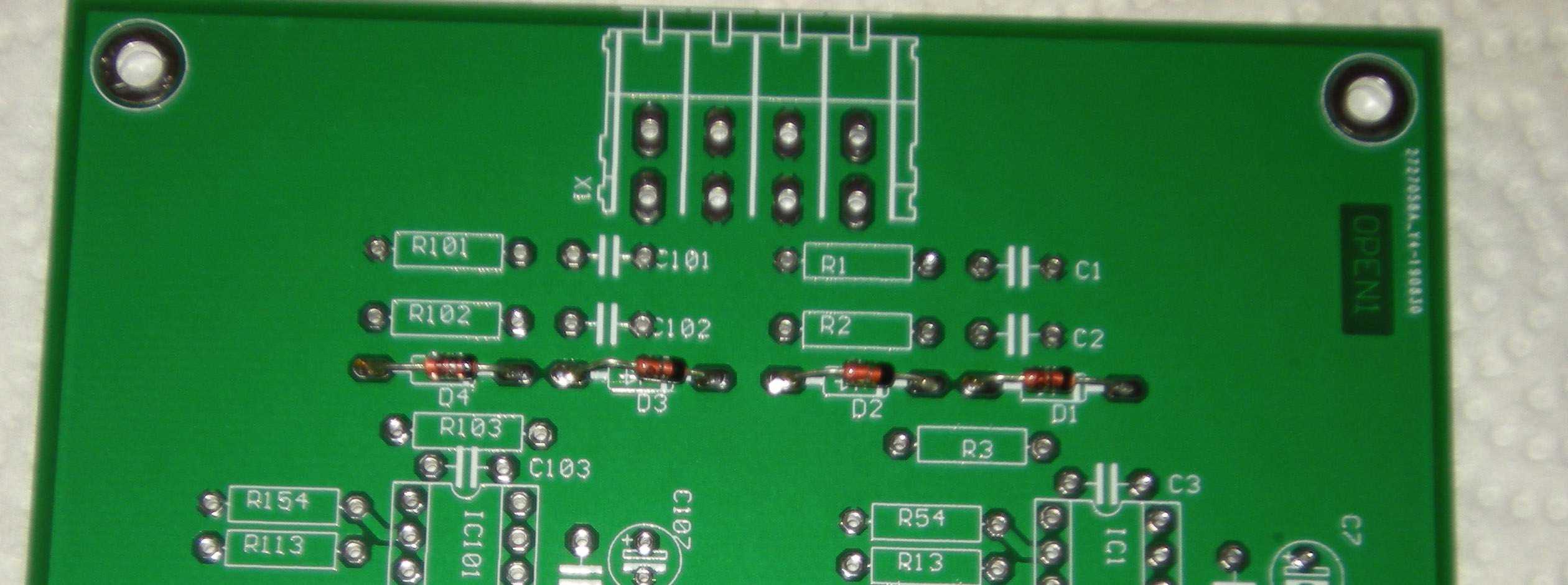

krca44 Napisano Novembar 3, 2019 Autor #139 Napisano Novembar 3, 2019 Aman ljudi prvo sam lemio najmanje elemente, pogledajte diode sa leve strane, normalno su zalemnjene, IC podnozja... potom sam priznajem promasio male zute X7R kondove i lemio Wime po redu velicine pa onda X7R, zatim otpore koji su velicine x3 ili vise... i namerno sam ih lemio ovako visoko, nisam hteo da ih spustam na plocu da ih ne bi silovao ( moguce je, probao sam ali nema mesta kod RIAA filtera, guzva je ).... i sve sto vidite a da nije na ploci vec u vazduhu namerno je tako da bi se videlo da li je lem dobar sa obe strane. Ovo sto vidite sve je radjeno odozdo, te dzombe koje vidite je lem odozdo koji je prosao na gornju stranu pcb usled preteranog zalivanja. Otpornici odgovarajuce velicine su reda dioda, da ih metnem gore a zalemim odozdo je normalna procedura za ovu pcb ili bi trebala biti.

krca44 Napisano Novembar 4, 2019 Autor #145 Napisano Novembar 4, 2019 2 hours ago, Nesic said: Koja budala projektovala ovu pločicu? Izvini Nesicu sad sam video... ing. Macura je pojektovao a budala koja je lemila sam ja -------------------------------- ^ Vladd radio sam nisam mogao na brzinu da odgovorim. Prvo zahvaljujem se svima na savetima. Ovo sa slike je polemljno na brzinu, diode nisu tako lepo poredjane kao na pethodnoj pcb ili kao sa onim "klaserom" rastojanja, svetlo je lose ali svaki lem je manje vise ok iako su smatram mogli biti bolji da sam radio par sati kasnije. Nema medjusobnog dodirivanja tinola niti sam preterao... sutra idem u Kelco po otpore i jos ponesto pa kad zavrsim onda mogu da ti dam misljenje u cemu je problem lemiti korektno.
vladd Napisano Novembar 4, 2019 #146 Napisano Novembar 4, 2019 Mogu da primetim par detalja. One nozurde fensi otpornika nisu za ove rupice i padove(baska raster, ali je to resiv problem). U takvom slucaju se lemilica naslanja na nozurdu, pogotovo ako je ostavljena dugacka pa ima masu, dok se dovoljno ne zagreje(testira se prinosenjem kalajja na nogu ne na lemilicu), a onda lakim potezom lemilica spusti na pad i zalemi. I lem ne deluje ruzno i da je pothladjena nozica otpornika, kao sto sada izgleda. Ako prvi lem ne uspe, nije problem pumpicom(ili trakom) skinuti visak lema i ponovo zalemiti uz minimalno dodavanje kalaja. Samo ponovno grejanje kalaja na lemu bez kalfonijuma ili fluksa pravi ruzan i loptast lem.
