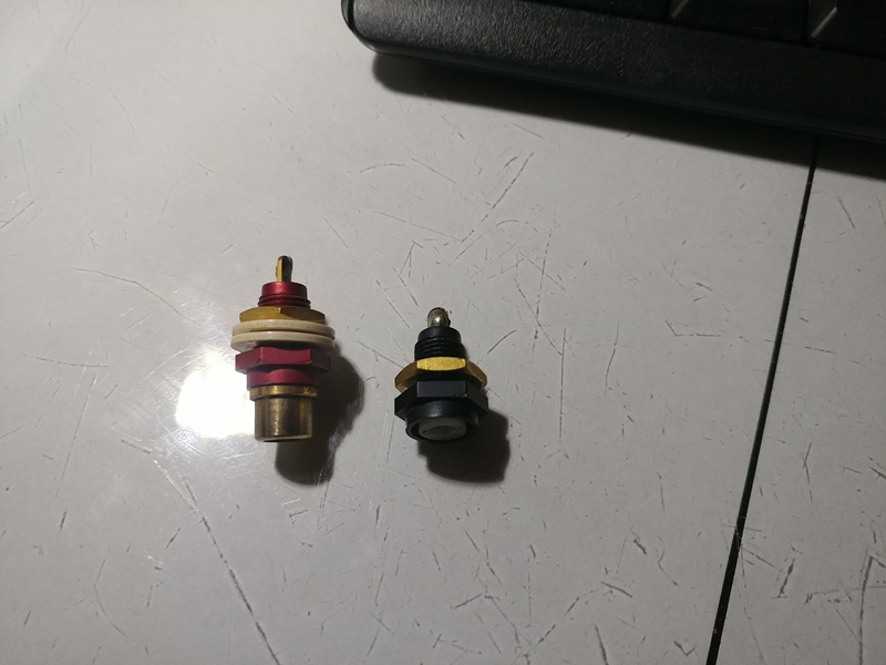

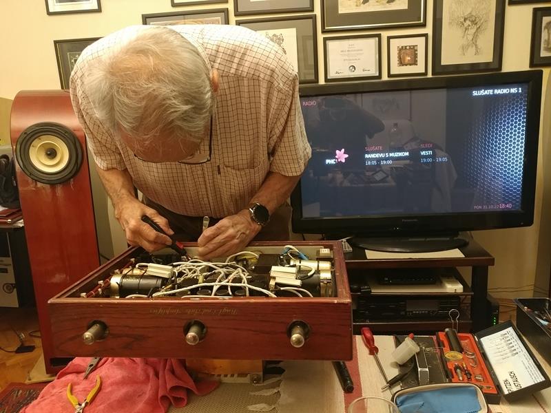

Lemić Napisano Novembar 2, 2022 #1771 Napisano Novembar 2, 2022 Odustao sam od nadgornjavanja, idemo dalje. Amp je malo unapređe, Gosn Neša u akciji: Pošto je ovo srpski Ongaku, mada sa potpuno drugim cevima, počevši od izlazne GM70, napravljen je kao integrisan pojačivač, sa selktorom 3 ulaza i kontrolom glasnoće. Izbačen je preklopnik sa relijima i prilagodnim otpornicima: Potom izbačen iz funkcije Alps pot, ali je ostao čisto kao otpornik i na kraju zamenjen par činčeva od 3: Iako sam ceo uređaj pre nekoliko godina preservisirao, ostali su konektori nedirnuti, ko velim, standardna pozlata. Međutim, sad se ofiralo da su loši, školjka je eloksirani aluminijum, crno i crveno, našta je zakrimpovan kontaktni prsten. Sama eloksaža je neprovodna, tako da je kontakt bio sigurno vrlo loš, da mi neko reko da tako nešto postoji, reko bi da lupeta. Utisak je opet iznad očekivanja, što reče Gosn Buca, ko za klasu više, dobijena dodatna dinamika i prostorna akustika. Slušajući Teresonic demo disk, na jednoj numeri TBM produkcije, čuo sam nešto, zapitah šta je to, Gosn Maričić mi objasni da se čuje rezonatorska ploča klavira, to nisam do tada čuo iako tu numeru često slušam i sa osnovne ploče, zatim, skapirao sam da su tih nekih par numera snimljeni na žilet do kraja, jasno se čuje da su snimci na ivici izobličenja. I ponavlja se stara poslovica, od izvora sve potiče, da nema šta da izbaci, svo ovo se ne bi čulo. Ovo je postavka izvora, spoljne napajanje levo, DAC i interstage trafo 1:1: E30II se komplikovano otvara, postavljena zamka i čista sreća što nisam napravio štetu, mora dugačak imbus da bi se sa zadnje strane odvrnuli šrafovi prednje ploče i na tu stranu izvukla ploča, znači, naopako i mimo očekivanja. Untrašnjost: Pitao sam Mirkana šta bi moglo da se čačne, tražio je sliku, sad ju je i dobio. Ono što se videlo, operacioni ima dve ounake 6863 D i 2127 C, zatim, SMD kondiši, 100mf 35v, 100mf 16v, 47mf 25v, stojeći10mf 50v, 47mf, 35v. Ovo sve bi zamenio boljim, pride otpornik od 100Koma za ulaz, ima li ko šta da ponudi, ili da uputi šta gde i kako, hvala? vladd, Vix, krca44 and 1 član je reagovao/la na ovo 3 1
