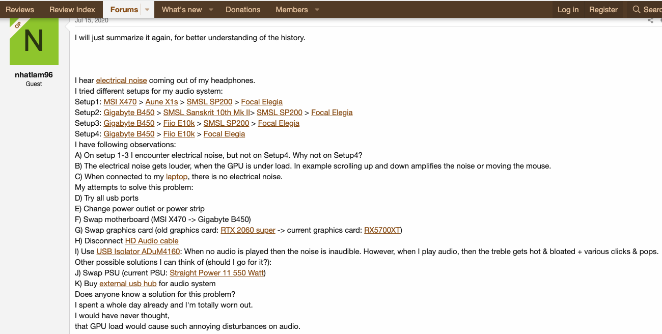

Mikorist Napisano Oktobar 31, 2022 #1752 Napisano Oktobar 31, 2022 Svi ti kineski DAC-ovi su g*no . Sve dok ti čuješ skrolovanje miša kroz DAC - štucanje pesama na zatvaranje browsera - znači da drajver (Firmware) programeri kinezi nisu odradili kako treba. I taj problem sam imao čak i sa skupljim DAC-ovima.......Sve iz PRC.... Znači I2SoverUSB v.III kako je odrađen softverski je pesma. Da ne pričam da ima XILNIX CoolRunner-II CPLD na sebi..... Zbora je reagovao/la na ovo 1

Mikorist Napisano Novembar 1, 2022 #1758 Napisano Novembar 1, 2022 Znači mogu do sutra mogu da kačim ljude koj imaju problem kad signal ide kroz USB - Sanskrit, Toping, Aune, FiiO, Schiit Audio, Chord ....... Čak grafike sa izmerenim smetnjama. Najčešće grafičke kartice prave problem prilikom load-a - skrolovanje miša je samo okidač Msm šta da mi radimo da uzmemo i pobacamo svoje GPU od pola metra ? Karakteristična je pojava kad ima HDMI izlaz - da ne pričam da Topping bolje svira kad se isključi monitor. I onda stavljaš 10 ferita svugde - filtere za EMI - i na karju ućuti....Ali si ubio sav zvuk i na kraju uzmeš i pobacaš sve kineze kad se @NIXIE pojavi sa svojim DAC u plastičnoj kutiji za keks ili @skrstic sa svojim Pavoukom na drvenoj dasci za seckanje luka .p.s. Nismo mi bezveze stavljali na svaki moguć segment DAC napajanja sa galvanskim odvajanjima. Najmanje 5 napajanja,
