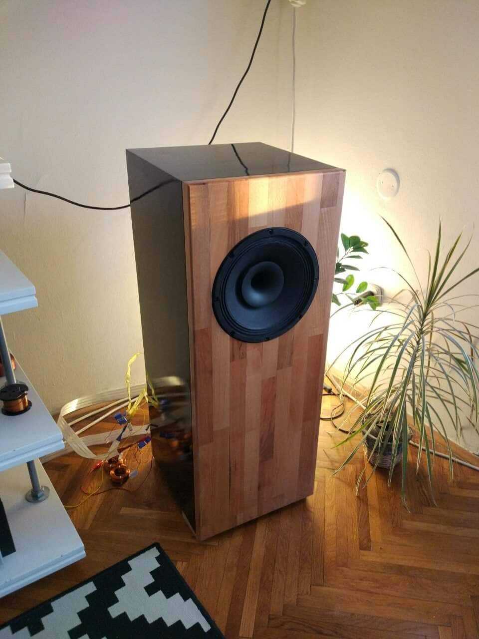

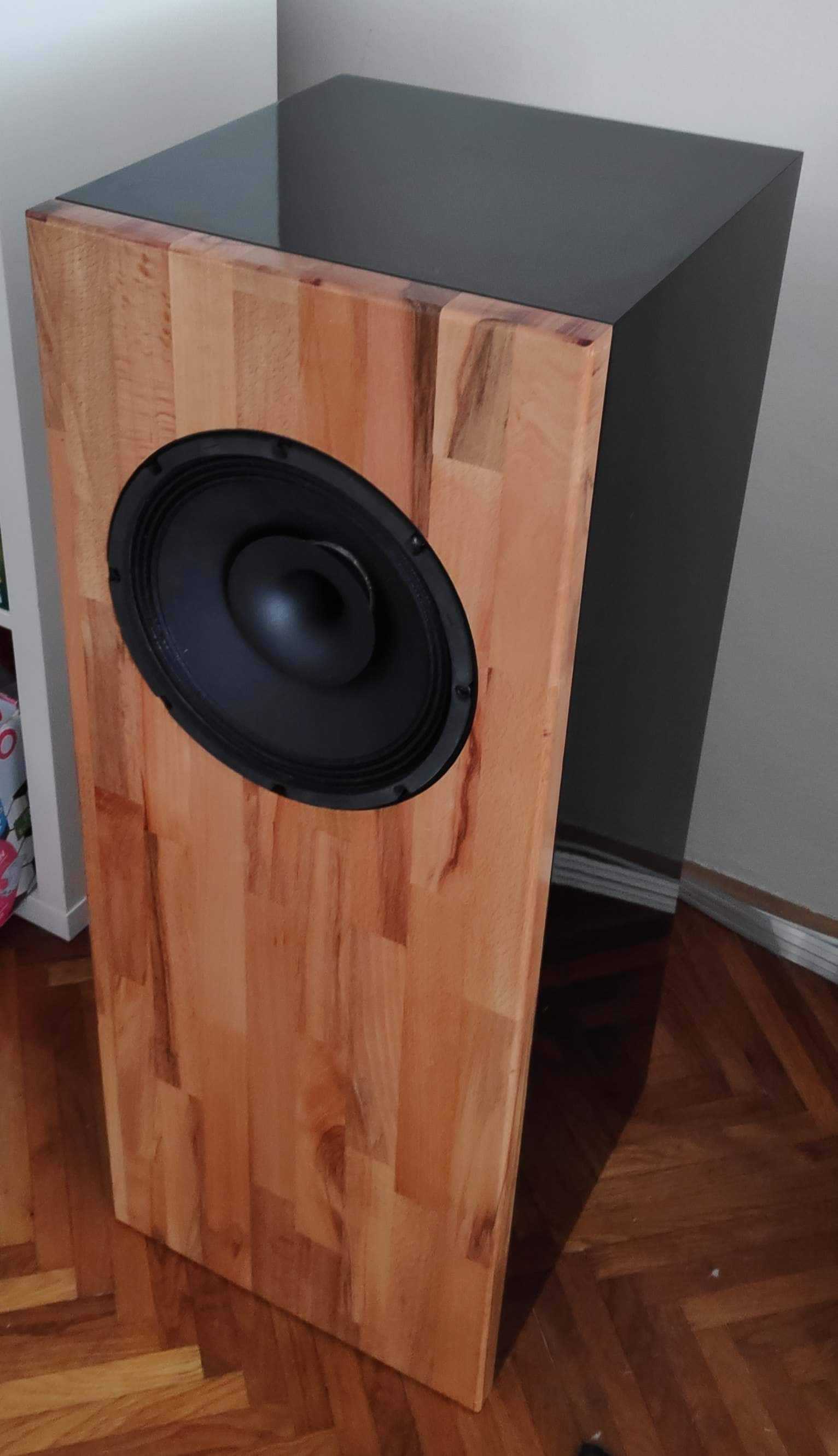

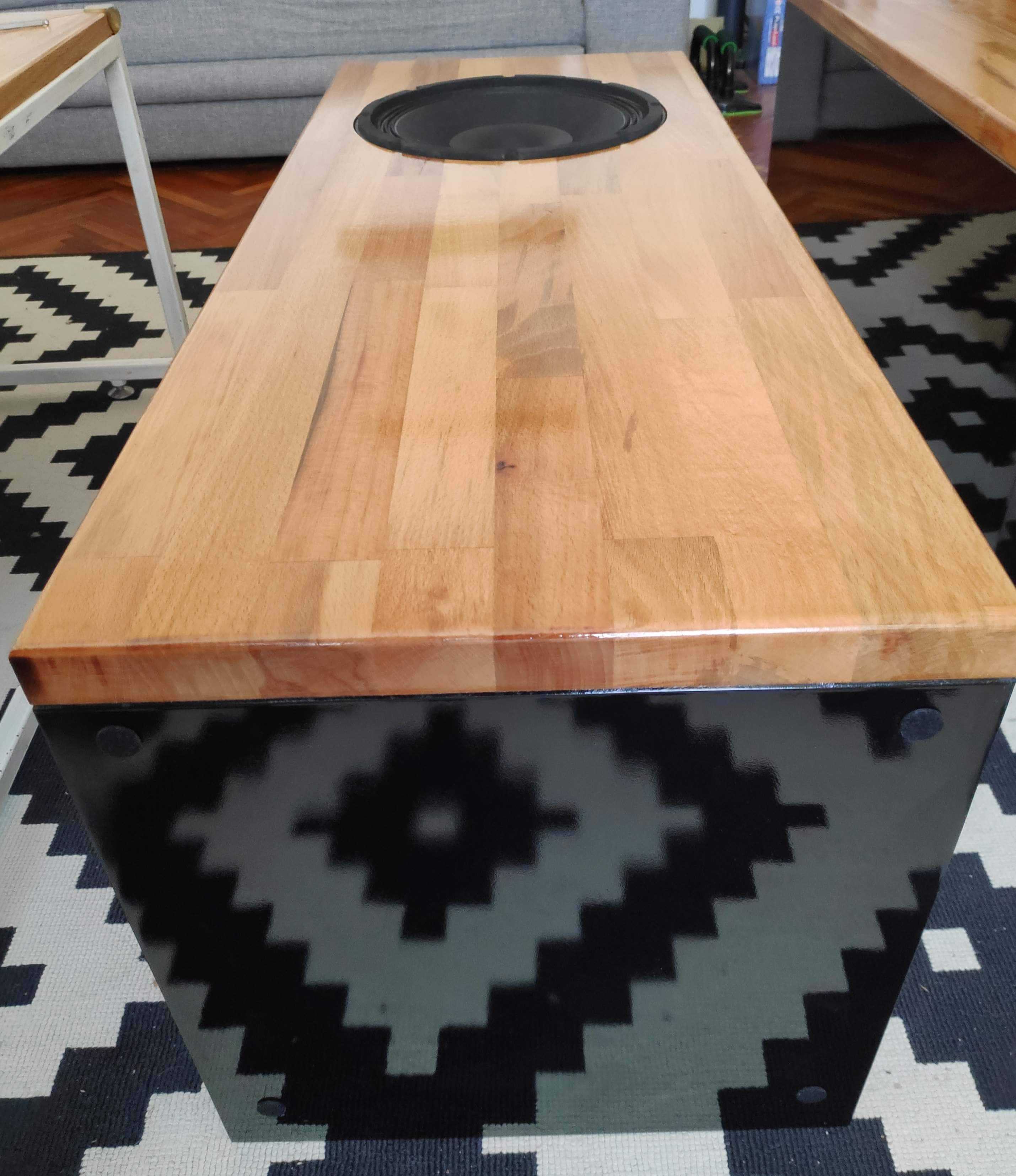

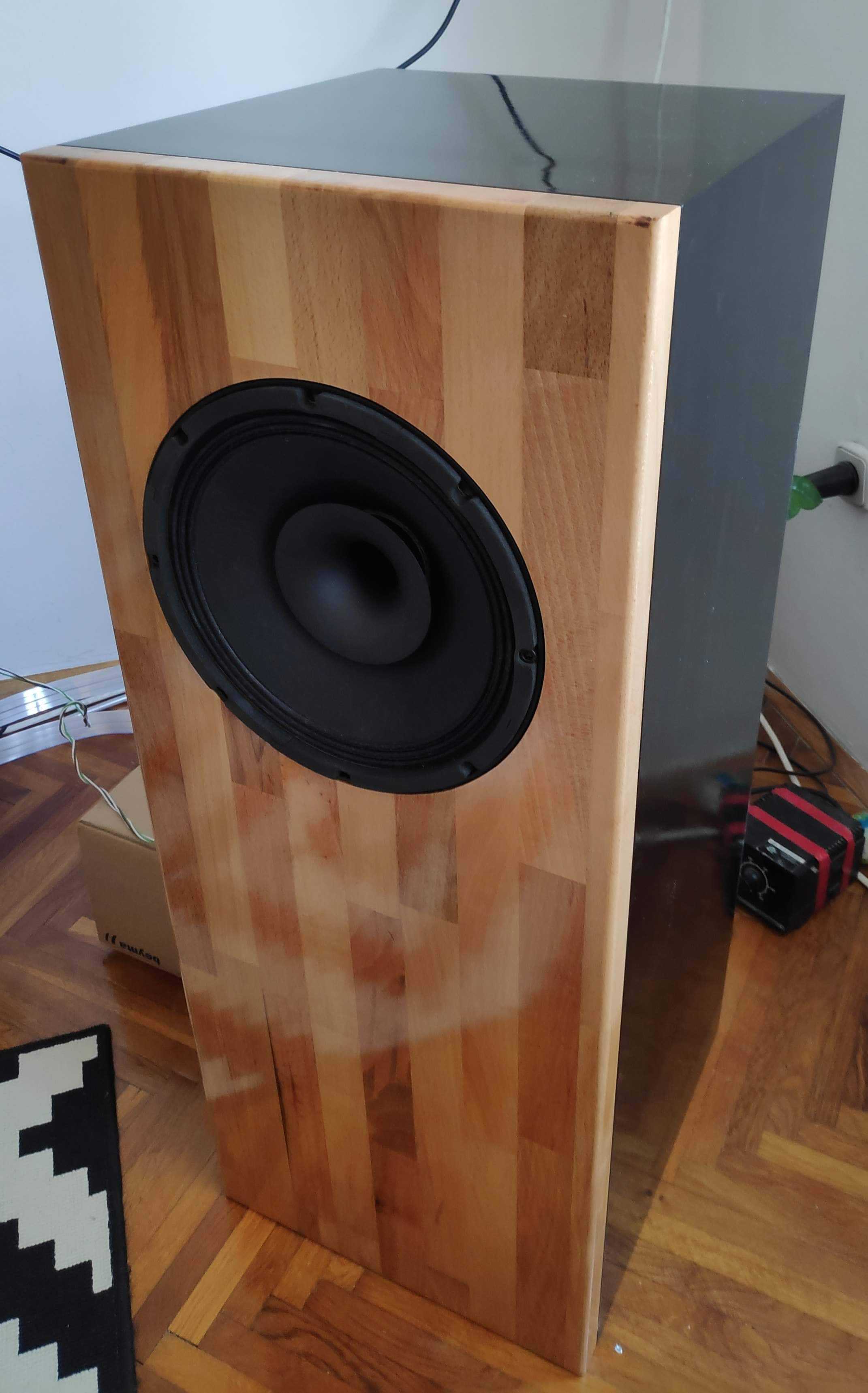

chakija Napisano Jul 21, 2019 Autor #75 Napisano Jul 21, 2019 Teško je uhvatiti telefonom kako izgledaju uživo... Uglavnom, prezadovoljan sam kako su ispali... A bogami za sada i sviraju odlično! Skretnica 12db na wooferu i 18db na compressionom Ikaro, mrcelavi, NIXIE and 8 ostalih je reagovao/la na ovo 4 5 1 1

Aleks Napisano Jul 21, 2019 #81 Napisano Jul 21, 2019 Chuck, znači izgledom sam i ja prezadovoljan, ovako sa slika, mogu da zamislim kako je uživo , nego kako si zadovoljan zvukom, bassa ima i tako to (u odnosu na one svadbarske 15k200)?
chakija Napisano Jul 21, 2019 Autor #82 Napisano Jul 21, 2019 Zvuk je i sad veoma dobar. Bass je odličan - vrlo je sličan sa 15k200. Dubina je tu, udarac... Nemam nekih velikih zamerki. Ima malo fajntuninga na skretnici i kablovima ali vrlo sam blizu konačne verzije...
chakija Napisano Jul 22, 2019 Autor #83 Napisano Jul 22, 2019 Ono što je interesantno je da i na tihom slušanju ima bass-a jer je vešanje dosta meko (za jedan pro drajver). U apsolutnim merilima, trosistemac je bolje radio - cp385nd kompresioni ima neprevazidjen zvuk. Stage je bolji i dubina scene je bolja kod trosistemca. Naravno, pričamo o poređenju skretnice sklepane za jedno popodne vs 2 meseca namincavanja na trosistemcu. Ono što me raduje je kvalitet bass-a koji ne mulja, ne brunda, ima odličnu definiciju i dovoljnu ekstenziju, ne rezonuje sa sobom i ne zavisi previše od pozicioniranja. Još jedno interesantno zapažanje: Ozicio sam levu kutiju sa ~1m dugačkom žicom iz čuvenog narandžastog kabela. Jedan twisted pair na visokom I jedan na wooferu. Znaci skinuta narandžasta izolacija, sirm ground... Samo žice sa silikonskom izolacijom. Žice provučene kroz br otvor i vire napolje povezane na proto skretnicu. Sa desne strane, sve isto, samo skinuta silikonska izolacija i gola žica umotana u krep traku, svaka licna posebno. Vrednosti induktora su isto različite tipa 0.7mH na levom vs 1mH na desnom zvucniku. Na merenjima se ne primeti prevelika razlika u ukupnom odzivu levi vs desni... Prilikom probnog slušanja odmah se čula razlika u tonskom balansu. Prvo sam posumnjao na različite induktora, međutim kada sam im zamenio mesta levi-desni, nije bilo drastične promene... Tonski balans i potpis je i dalje bio isti - levi zvučnik je svirao "sporije" sa kremastim prizvukom u srednjim i visokim dok je desni bio odsečan i čist sa generalno "svetlijim" karakterom. Počupao žice na levom zvučniku, skinuo silikonsku izolaciju u umotao u krep traku... Balans se izjednačio na obe kutije. Prosto mi je neverovatno da je izolacija na ozicenju unela veću razliku u zvuku nego različite vrednosti induktiviteta u skretnici.
