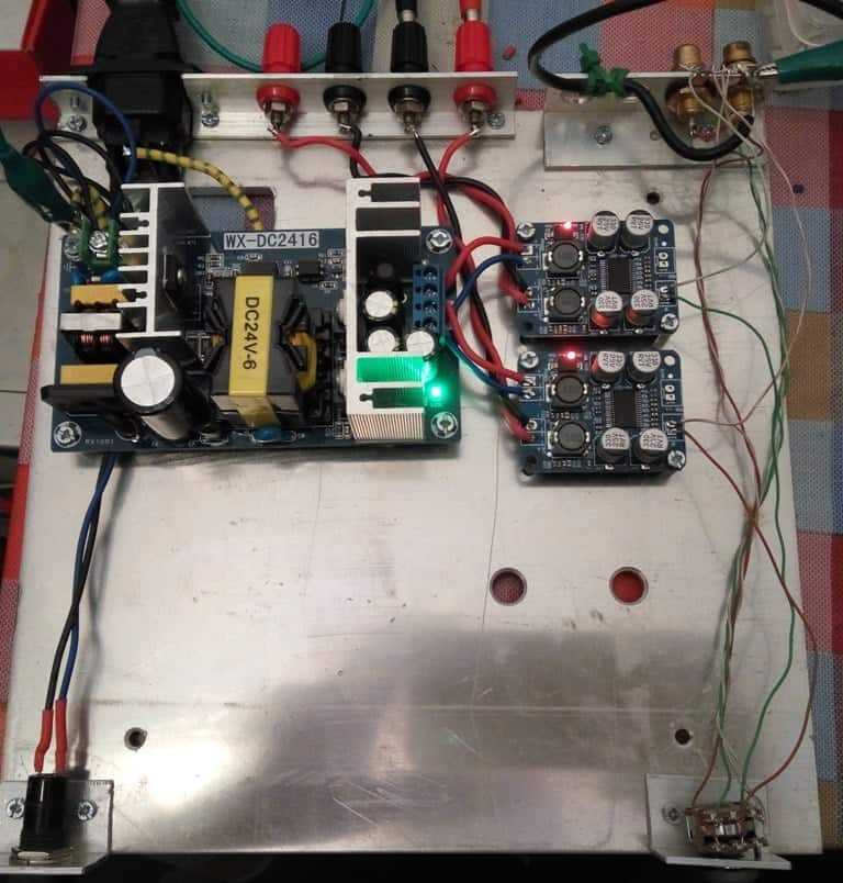

ManicP Napisano Avgust 22, 2016 #7393 Napisano Avgust 22, 2016 Čujem hiss i sa drugom D klasom (3116) sa linearnim napajanjem, nisu iste pločice al je hiss isti. Tih ali se čuje kad ne ide muzika u oba slučaja. Pride uzemljenje zgrade takvo kakvo je nepostojeće, problem postoji... da ne trolujemo sad ovu temu, smisliću već rešenje i malo ću se igrati rasporedom, pot na zadnju stranu itd... EDIT: Morebit ima veze i zvučnik od 16R. U tvom slučaju on zavisi direktno do udaljenosti trafoa, koji sipa daleko najviše EM đubreta, u napajanju od pojačala. Kod mene je odmah udaljen maksimalno od ulaza ampa.
ZZZ Napisano Avgust 23, 2016 #7394 Napisano Avgust 23, 2016 ovako kako je na fotografiji povezan ulaz na relaciji rca conn. - pot - ulaz u plocicu, nije najbolje. Prvo napraviti pravi "twisted pair" ponovo umotati svaki par zica jednu oko druge ali pazljivo i gusto. Uzeti duzu zicu posto se umotavanjem skracuje a kasnije skratiti na potrebnu duzinu. Svaki umotani par zica oblepiti samolepljivom alumunijumskom trakom ili bakarnom trakom. to je super zato sto se ucvrste vodovi i mogu se formirati po zelji. ONDA oko svkog voda ili grupe vodova blankirati i obmotati jednu licnastu zicu i povezati sve te oklope na masu. Veoma jednostavna operacija ali zahteva pazljiv rad. Ja recimo isecem samolepljivu traku po duzini kracu za po 1.5-2cm na svakom kraju od prathodno umotanih i isecenih na meru twested pair veza, i onda uvijem na samlepjivu Al traku kao palacinku Najcesce se nalazi debela Al traka debljine kao ona braon za pakovanje ali to je presiroko i potrbno je preseci traku op sirini na pola. Provera koliko se zaista smanjuje sumi i potencijale oscilacije se lako ustanovi krokodil vezom sa i bez oklopa na masi joseperdomo je reagovao/la na ovo 1

ManicP Napisano Avgust 23, 2016 #7397 Napisano Avgust 23, 2016 39 minutes ago, ZZZ said: ovako kako je na fotografiji povezan ulaz na relaciji rca conn. - pot - ulaz u plocicu, nije najbolje. Prvo napraviti pravi "twisted pair" ponovo umotati svaki par zica jednu oko druge ali pazljivo i gusto... Crude probna varijanta radi li, uzemljenje tonske mase je krokodilkom (sad već trajno). Uređivanje u planu kad budem imao vremena. Lepo vreme, bicikl i to... pa ne postizavam. U mom slučaju hiss (šum, štagod...) nije od napajanja neg drljavog uzemljenja u zgradi (između PE i N voda u utičnici merim i po 2,5VAC) i ne mogu potpuno da ga rešim. Kod drugih s kulturnim uzemljenjem su mi ampovi gluvi potpuno bez signala. BTW Ovo SMPS napajanje i ta dva monoblokca koštaju celih 17 eura, jako mnogo muzike za tu lovicu
