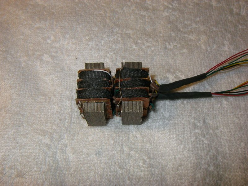

Nema potrebe da se otvara uredjaj koji radi i koji je nov. Samo da bi se videlo sta je unutra... Stvarno. Ako je napisano Bv33/Haufe onda je to najverovatnije  2 komada Haufe 2X264 kao gore na slikama i to je to. :)

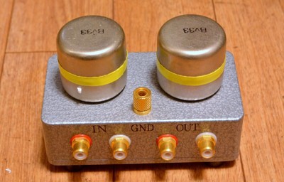

zar nije 2xV264 stereo MC transformator???
zasto onda dva komada?
Balansirani sa 2 tela a ako postoje odvojeni izvodi za svaki moze da se koristi i kao stereo?
"The Neumann BV33 consists of two identical & matched MC transformers in one “permalloy-screening can”"
isto kao i savremena verzija Haufe modela

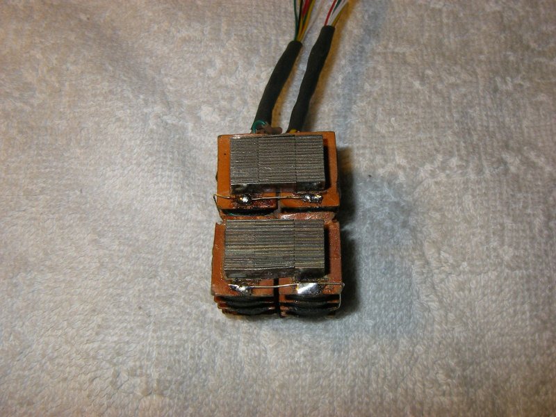

:ovo je druga vezija isto Bv33 ali by Haufe$_1.JPG
prvaa verzija su malo vece jedinice unutra "u" jezgra
razlika izmedju 1:40 i 1:50 je svega 1.94db
verovatno da moze da se spoji i u nizem prenosnom odnosu, ali je potrebno prvo sigurno naci shemu obelezavanja zica i boja... I opet, posto ima barem 3 verzije nece biti sigurano... Moze i bez sheme ALI to podrazumeva otvaranje trafoa, i razne druge kerefeke, merenje otpora i utvrdjivanje koji su koji namptaji a to ce magnetisati ta mala jezgra i promeniti karakter trafoa - ne preporucujem tu rabotu.
Ostaviti tako kako je...
Eventualno baci pogled unutra koji su trafoi, bez prckanja i kalajisanja :) - ako su najnoviji model Haufe 2 x V624. Oni se mogu naci i to po nizoj ceni i to direktno kod haufe-a. Udjes, izadjes i gotovo...
Za njih ces dobiti tacnu dokumentaciju pa povezi kako ti odgovara. Ustedeces dosta novaca za identicnu stvar ali bez logotipa i te vrste kucista.
