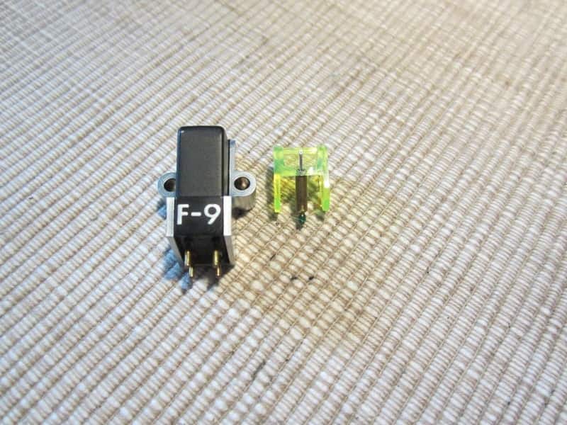

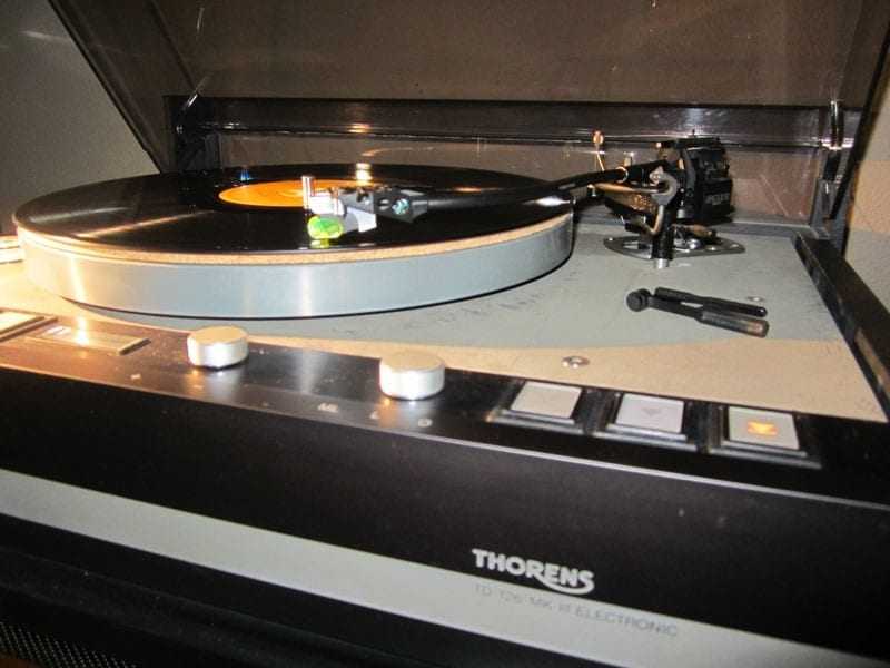

uletelo i ovo u mrezu,konacno,..doduse zasad samo u vlasnistvu od 50%,al nacicemo sa drugarem resenje,da i drugih 50% vlasnistva predje na mene..
Grace F 9 E...sa originalnom iglom..vrlo ozbiljan igrac,priznajem,hajp oko nje nije slucajan,nema dileme..rekao bih da je lagana rucka mandatorna..kako svira?..nista ne pitaj,magija,looddoo burazeru :D

Grace F-9. Cestitam.:clapping:
MM zvucnica za respect.
Drago mi je da ces je imati 100 % u vlasnistvu.
Imao prilike je detaljno slusati. Ne propustati priliku ako "naleti" za prodaju sto ste ti i drugar uradili.
Drago mi je ako vam je pomogla moja pozitivna ocena o sonicnosti i kvalitetu ove xtraordinarne, prakticno i ezotericne zvucnice.

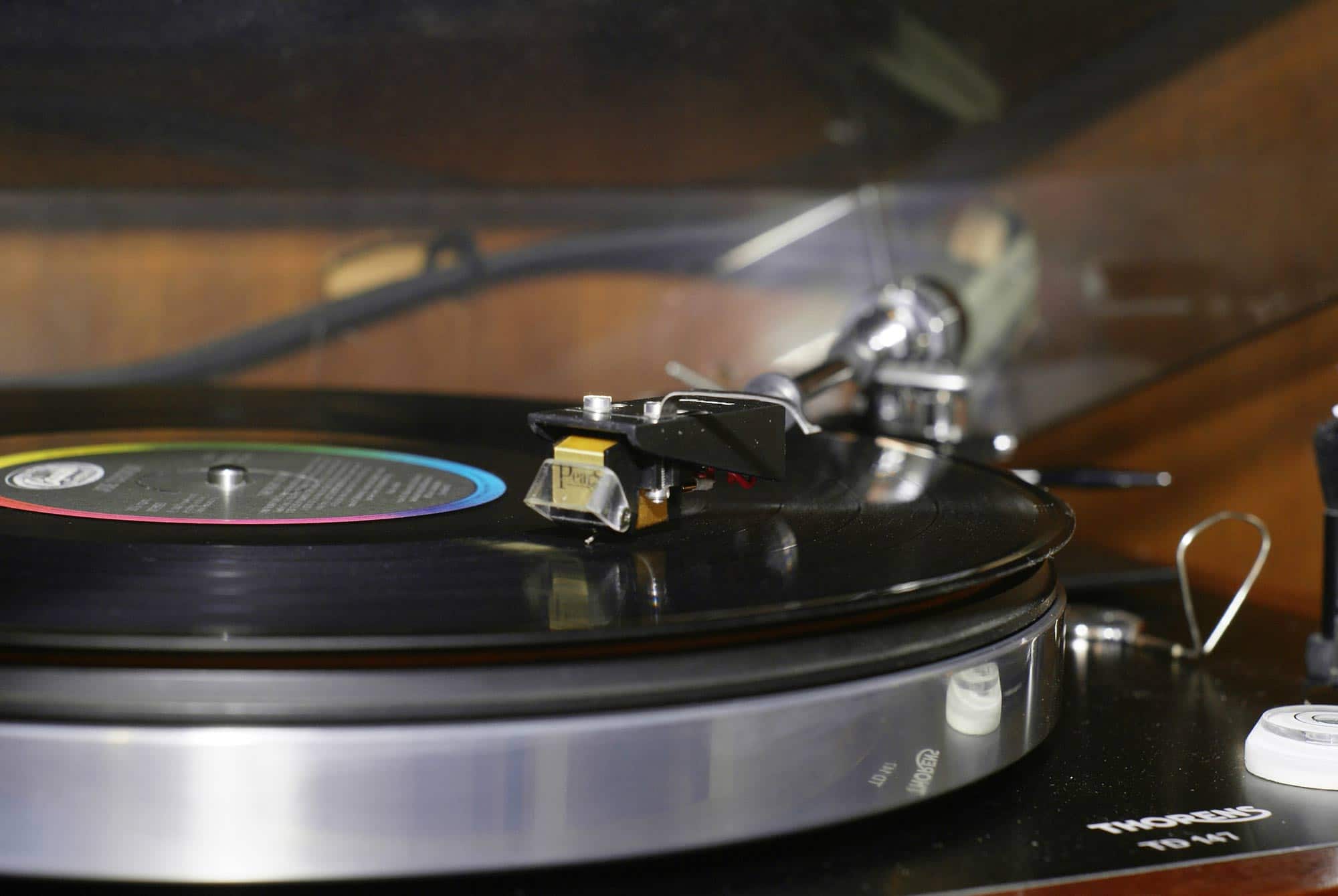

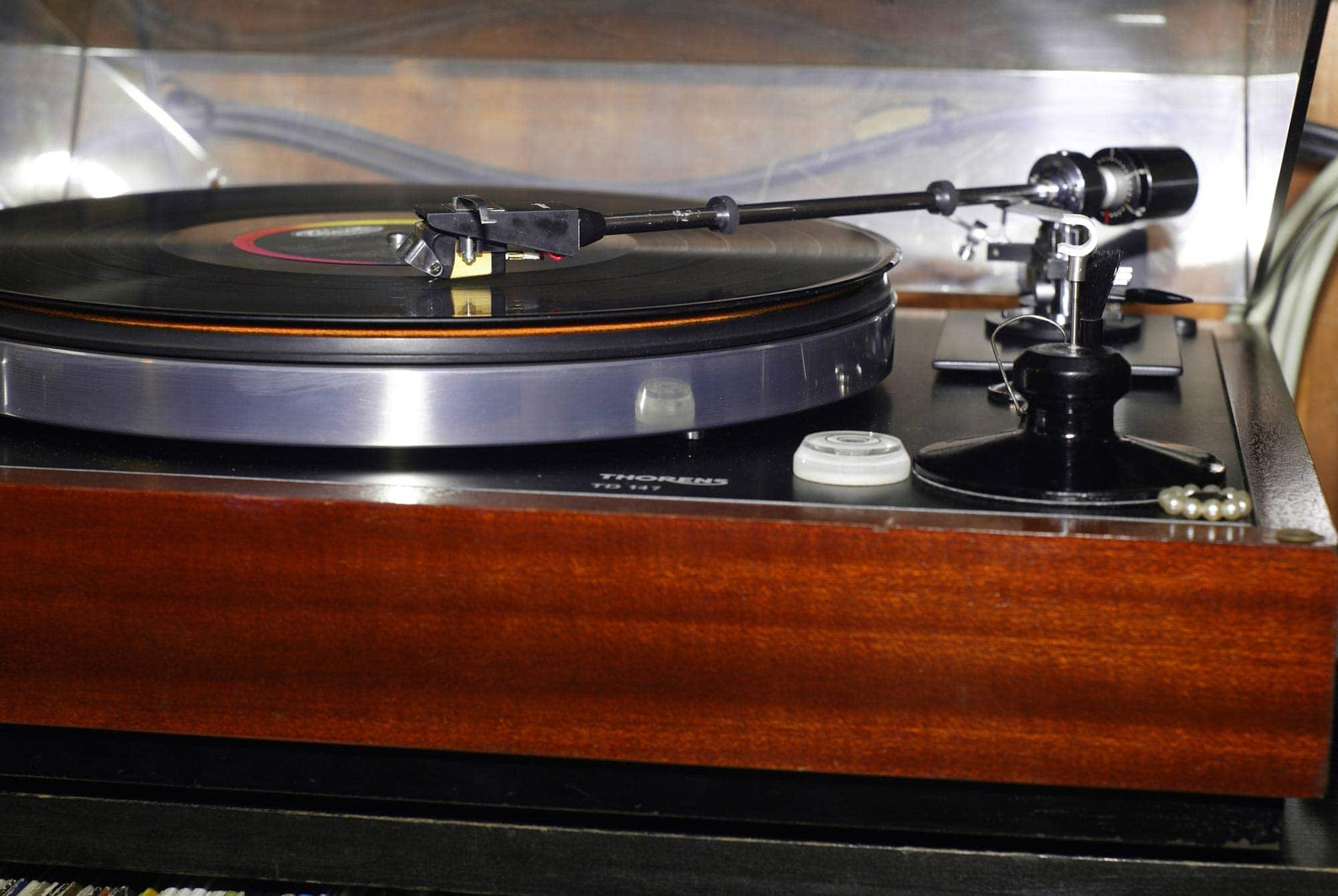

danas finalizovah ugradnju 707 na td147
metnu sumiko pearl ... zvuči mnogo dobro za početak ... imam je odavno al nije radila ...trebaće joj stotinjak sati da se razgazi

  baš sam se namučio oko ugradnje

baš sam se namučio oko ugradnje ... radio od medijapana armbase, radio izolaciju od sub ploče, bušio rupu za ručku na 222 sa +/- 3 mm moguće korekcije ... pa onda samo setapovanje ručke ... vta, tilt, podešavanje lifta (radi do jaja), prebačaj ...  malo poboljšanje ubacio ofc žice od at440 na glavu koje idu, ali isplatilo se
ali prosto nevjerovatno bar tri puta sam radio podešavanje vta i prebačaja i svaki put drugačija ... dakle jebeni milimetar tamo ovamo pa se čuje ... da poludiš ... igre bez granica ... kad sam ubo ono što mi leži ostavio
sad ides slušanje ... prvi utisci od sinoć .. vrtio cockera na licencnim jugotonovim idanjima .. 5-6 albuma ... ludo dobra glava bas otkida kao iz praćke ... čvrst jasan definisan i imaaaaa ga ... baš ga ima ... slika čini mi se ok ... za moj ukus ili ono što sam navikao do sad ... srednji i visoki malo izražajniji ... ne nišata posebno ... kažem slka sasvim ok ali sa puno detalja ... sramota me reći ali sad čujem i ono što godinama nisam znao da postoji na snimku ... tako ti to kad čovjek živi u marku... u svakom slučaju detaljnije ... dok se malio i ja usviram a i ona
