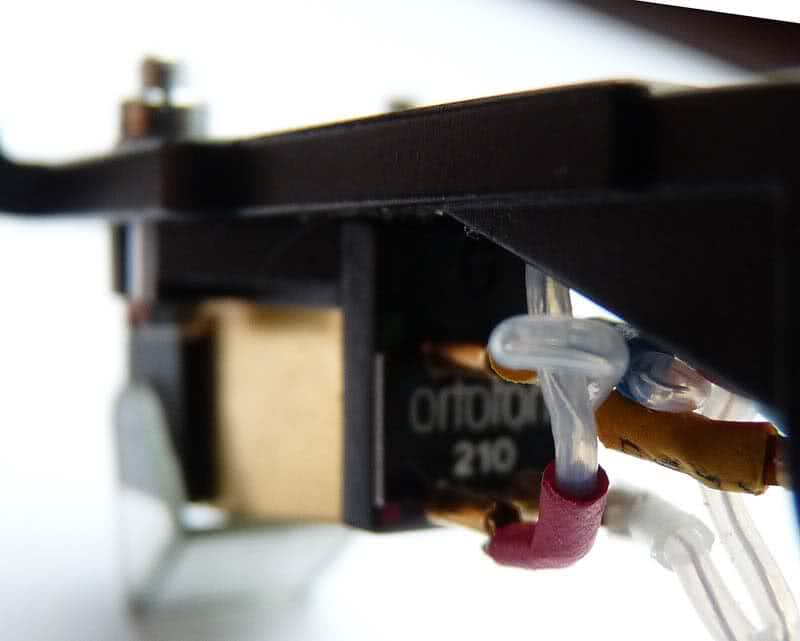

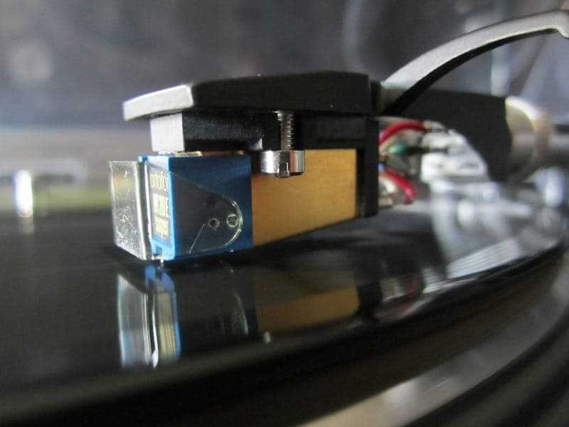

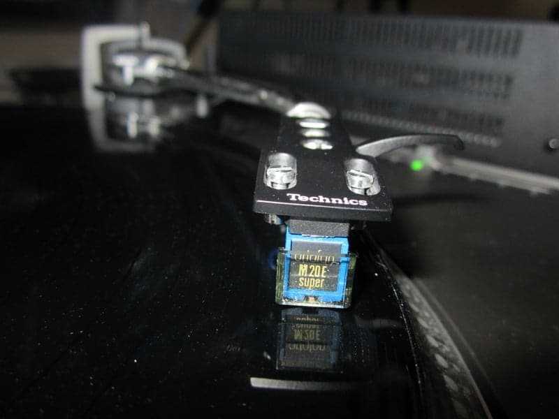

paja959 Napisano Mart 14, 2016 Share #450 Napisano Mart 14, 2016 U gostima vintage Ortofon M20E Super..mrzelo me da se bakcem sa montiranjem na SME III ..u stvari nije me mrzelo,nego telo zvucnice je dosta dugacko,pa nisam hteo da "stiscem"kablove..vidi se i na shell-u od 1210-ke,da je to dosta pomereno unatrag,i tu su kablici vec podosta savijeni i u toj varijanti.. Fina zvucnica,mirnijeg,stalozenog karaktera,nije za istresanje iz gaca a la Stanton,malo je cini se tamnijeg bazicnog karaktera,al nije strasno..meni se cini bolja od recimo Grado Gold (jos tamniji karakter,slabija rezolucija),ili Ortofon 2MBlue..M20 naspram 2MBlue ima bolju rezoluciju,manjak ataka,dok je 2MBlue,otvorenija,brza,bolje radi rokacinu.. Gde smo matematicki?..Grado su poskupele u zadnje vreme,2MBlue je negde oko 180 eura,sa M20 je matematika sledeca:NOS E Super igla je 120 eura (W.Thakker),JICO ima opcije za FL ili elipticnu iglu za 66-89US,zvucnica,ako se ima strpljenja max 20 eura..ono na sta treba obratiti paznju da se ne uvali VMS telo,jer su elektricni parametri drugaciji..za relativno malo para,moze se doci do vrlo postenog MM zvuka,sto bi trebalo isto namaci je jedna plocica sa oznakom "210",koja se uglavljuje izmedju pinova,i dodaje +kapacititivnost.. cheers Doktor je reagovao/la na ovo 1 Link to comment Podeli na ovim sajtovima More sharing options...

paja959 Napisano Mart 14, 2016 Share #452 Napisano Mart 14, 2016 @paja959 Thnx na ovoj strucnoj "disekciji" i analizi. Arhivirano. Krenula potraga za neku skrsenu M20E Super glavu. Posle moze "igra" sa Thakker, JICO, ... a mozda cak i kontakt sa Katarine iz Ortofon-a direkt . ako se pogleda matematika,nije straobalno,a mnogo se dobije za ulozeni novac,nije ultimativno za headbangers-e,al prolazi sa sodom i tamo Link to comment Podeli na ovim sajtovima More sharing options...

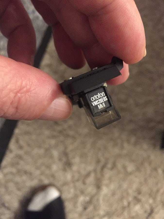

mrcelavi Napisano Mart 14, 2016 Share #453 Napisano Mart 14, 2016 Men se čini Pajo da si u pravu, ja arčim ovu dođe mu vrlo slično, sviraju tako prijatno nenapadno, ubilo se za džez i sličnu finu muziku, Imam dve i čekam novu iglu da stigne za drugu. Tip je na Lenco Heaven-u fino opisao : OM/Concorde seems to be voiced to a more "digital" presentation, where the M/VMS has a richer and warmer colour that suits especially jazz. A bit like the SPU vs. a MC20 in the MC-range. Link to comment Podeli na ovim sajtovima More sharing options...
paja959 Napisano Mart 15, 2016 Share #454 Napisano Mart 15, 2016 Men se čini Pajo da si u pravu, ja arčim ovu dođe mu vrlo slično, sviraju tako prijatno nenapadno, ubilo se za džez i sličnu finu muziku, Imam dve i čekam novu iglu da stigne za drugu. IMG_0269.JPG IMG_0271.JPG Tip je na Lenco Heaven-u fino opisao : OM/Concorde seems to be voiced to a more "digital" presentation, where the M/VMS has a richer and warmer colour that suits especially jazz. A bit like the SPU vs. a MC20 in the MC-range. Da lici jako na VMS seriju koja je stigla posle nje..onomad sam istrosio 2 komada VMS30-ki,sve su bile novokupljene,trecekupljenu sam vec menjao za MC10Super,posto se to cudo jednom drugaru nije svidelo.Definitivno mi je i tada falilo doze adrenalina iz njih,isto mi je i sa ovom,al ko voli finiji zvuk,nema potrebu za "fast lane",moze da bude pun pogodak za neke normalne pare,ako se pogleda kako su se izgoropadile cene zvucnica danas..... Link to comment Podeli na ovim sajtovima More sharing options...

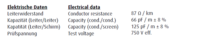

revox Napisano April 15, 2016 Share #462 Napisano April 15, 2016 ako stavim ovaj kabl na konekciju grama sa pojačalom i ako koristim vodove za + i - a oba šilda za masu ručke (masu šasije grama ne vodim) dal će ostati ova kapacitivnost između vodova ... logično je da hoće ako ne koristim šild ali ne znam hoće li uticat to što kroz šild vodim masu ručke http://katalog.cordial.eu/media/produkte/bulk%20cables/CMK422/CMK%20422.pdf ode 2 put ...bem ga dok skontam kako se kače sličice Link to comment Podeli na ovim sajtovima More sharing options...
